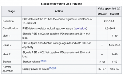

Ale obecná informace: PoE se buď používá podle normy 802.3af (do cca 12W) nebo výkonnější 802.3at (do cca 25W). Nebo pak jako šidítko mimo normu (pak tam může cokoli, jak uzná výrobce za vhodné).
Pokud je to dle normy 802.3af/at, tak je třeba handshake. Funguje to zhruba tak, že zdroj dodává nějaké napětí, a měří zátěž. Klient podle normy má v tomto režimu nějakou definovanou impedanci. Pokud to tak je, tak zdroj zvýší výkon, a zase testuje. Klient opět připojí nějakou jinou impedanci. Pokud i tohle kolo proběhne, tak teprve potom pustí zdroj plné napájení.
Občas se to šidí, zvlášť na straně klienta. Pak klient jede, i když neproběhne to kolo handshake. Potom to jde napájet jen přivedením napětí mezi páry.
Zdroje většinou ten handshaker vyžadují, protože jinak by to mohlo byt nebezpečné pro nějaké klienty, kteří to tam nečekají.

Aha, tady je tabulka jednotlivých fází toho handshake, který popisoval Mex:
Pro "802.3af" je to jen detekce a změření odporu PD ze strany zdroje, po které rovnou nahodí plné napětí. Čili by to fungovat mělo a asi je to teda rozbité. Snad si vystačím s power portem.
