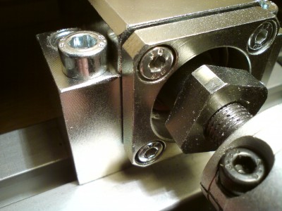

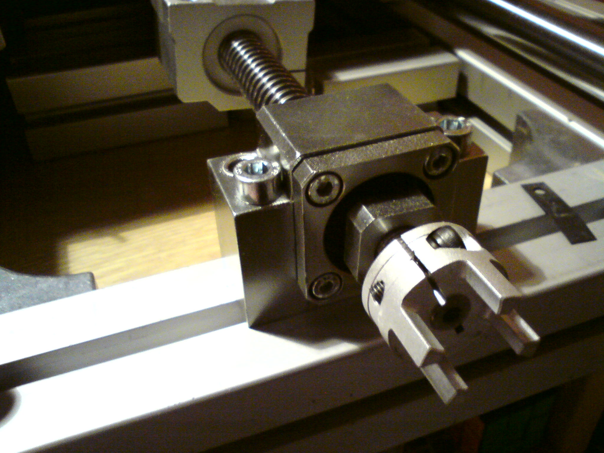

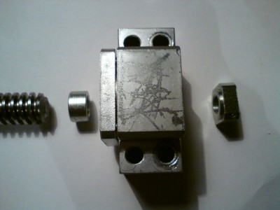

zdravim všechny. taky jsem se pustil do stavby takove male hračky ale potřebuji poradit. Z cncshopu jsem si koupil ložiskovou jednotku s kosouhlyma ložiskama a prřišly celkem 3 dilky kroužek, jednotka a zajišťovací matice jen si nejsem jisty "v jakem pořadi" to na ten šroub přijde hadam že je to jako na obrazku ale zeptam se zkušenějšich diky za odpoved

smooker píše:zdravim všechny. taky jsem se pustil do stavby takove male hračky ale potřebuji poradit. Z cncshopu jsem si koupil ložiskovou jednotku s kosouhlyma ložiskama a prřišly celkem 3 dilky kroužek, jednotka a zajišťovací matice jen si nejsem jisty "v jakem pořadi" to na ten šroub přijde hadam že je to jako na obrazku ale zeptam se zkušenějšich diky za odpoved
Ahoj, me by to take zajimalo. Zrovna si to modeluji na osu Z a nevim kam prijde ten valecek. Typl bych to že se trapez stoceny na 10 mm opre o ložisko, potom valece, a o ten se opira ta matice ? Nemate tu jednotku nekdo namodelovanou ? Diky

23. 3. 2010, 3:42
Od oka bych cekal, ze valecek prijde mezi lozisko a matici. Jinak by matice byla utopena v domecku a nedalo se k ni dostat ...

24. 3. 2010, 7:15
ahoj no zatim nikdo ale sestavil jsem to nakonec tak ze se šroub opírá přímo o ložisko a ten kroužek je mezi ložiskem a maticí. Model bohužel nemám. Dneska mi kolega dodal stočený šroub. Ve fiále to vypadá takto

25. 3. 2010, 6:00
ten srob je asi pekne blato,alebo sustruznik malo mazal olejom pri rezani ked to je take skarede, inak to je zlozene asi funkcne :)

25. 3. 2010, 1:48
no je to vyloženě málo mazané protože začátek toho závitu je dobrý a pak se mu to začalo trhat. Marne co je to je nštěstí jsem ten závit navrhnul delší tak tam můžu dát dvě matice
