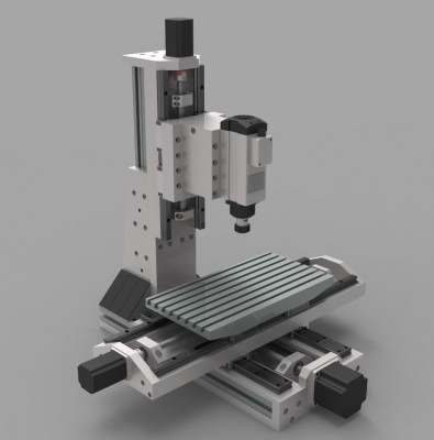

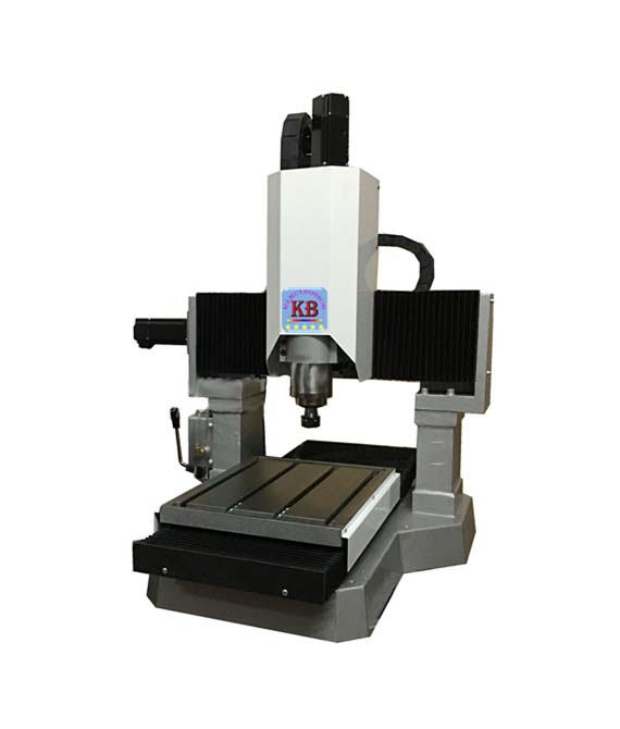

Na obrázku to sice vypadá hezky, ale... Chtěl bych to nejdříve vidět v praxi.

Ty frézky z obrázku jsou předpokládám na hliník.

údajně mají být na ocel, převážne ta s tím litinovým rámem, ta sloupová určite ne, bud mi to výrobce přednesl jen jako koncept ukázku sloupovky co vše vyrábí.Mrosconi píše: ↑15. 2. 2021, 8:56 Na obrázku to sice vypadá hezky, ale... Chtěl bych to nejdříve vidět v praxi.
