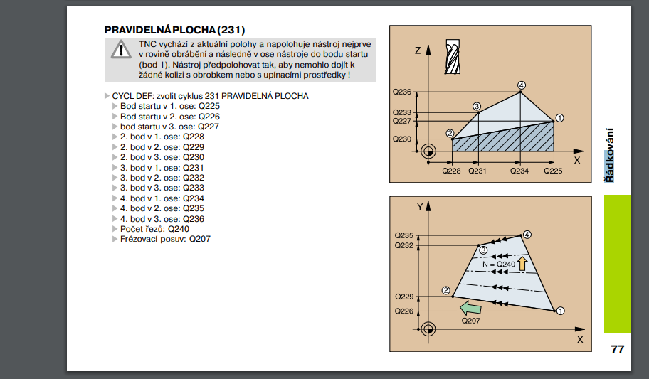

Program funguje ale já jsem myslel jestli to nejde udělat źe jedna špona přefrezuje 0,5 mmpres celou osu x(do boku )pak odskoči v ose y o0,5mm nahoru a0,5mm dopředu (v ose z) prefrezuje šponu přes celou osu x a tak dále , budou tam potom takové 0,5 mm schody ,je to na horizontální frezu

Tak na to je v 530 cyklus. Teď nevím jak se jmenuje (možná 3D řádkování). Možná je ve speciálních cyklech. Jde to v něm napsat jak tímhle, tak způsobem který ty chceš. Když na to vezmeš zaoblenou frézu tak tam ani ty schody nebudou.

Jo něco takového tam je ,řadkovani ,a to musím napsat v tom opakování LBL?

V tom cyklu je hromada řádků.
1.bod 1. osy
1. bod. 2.osy
1. bod 3.osy
2.bod 1.osy
4. bod 2.osy
4. bod 3.osy
Tam to vyplníš a dáš akorát cycle call.
Já tohle nikdy moc nepoužíval, ten způsob co jsem sem dal je rychlejší i jednodušší...
našel jsem to, cyklus 231

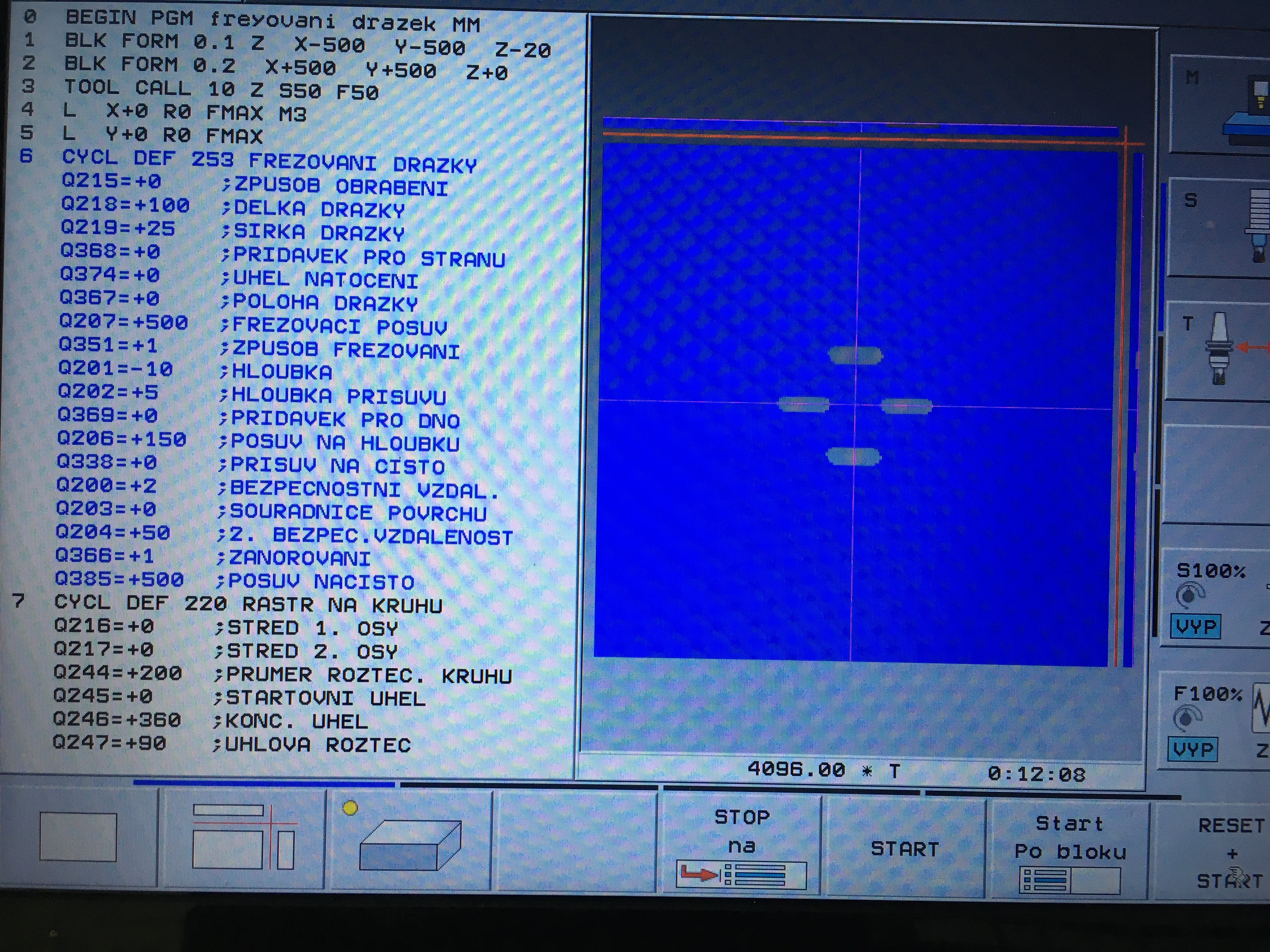

Hrana mi jede ,víc to řešit nebudu ,ještě bych chtěl poradit ,frezovani drážek bych chtěl na kružnici by to pěkně natáčelo draźky po 90 st,nejde mi to miuže mi někdo poradit

Na tohle.
Nul. bod dej do středu kružnice
naprogramuj jednu drážku, střed třeba v x20 y0
v záložce cyklů > transformace souřadnic > je rotace
mělo by to vypadat nějak takhle:
cycle def drážka
L X20 Y0 M99
rotace 90
M99
rotace 180
M99
rotace 270
M99
M2
Nemám to teď zaplé, ale myslím že by to mělo fungovat

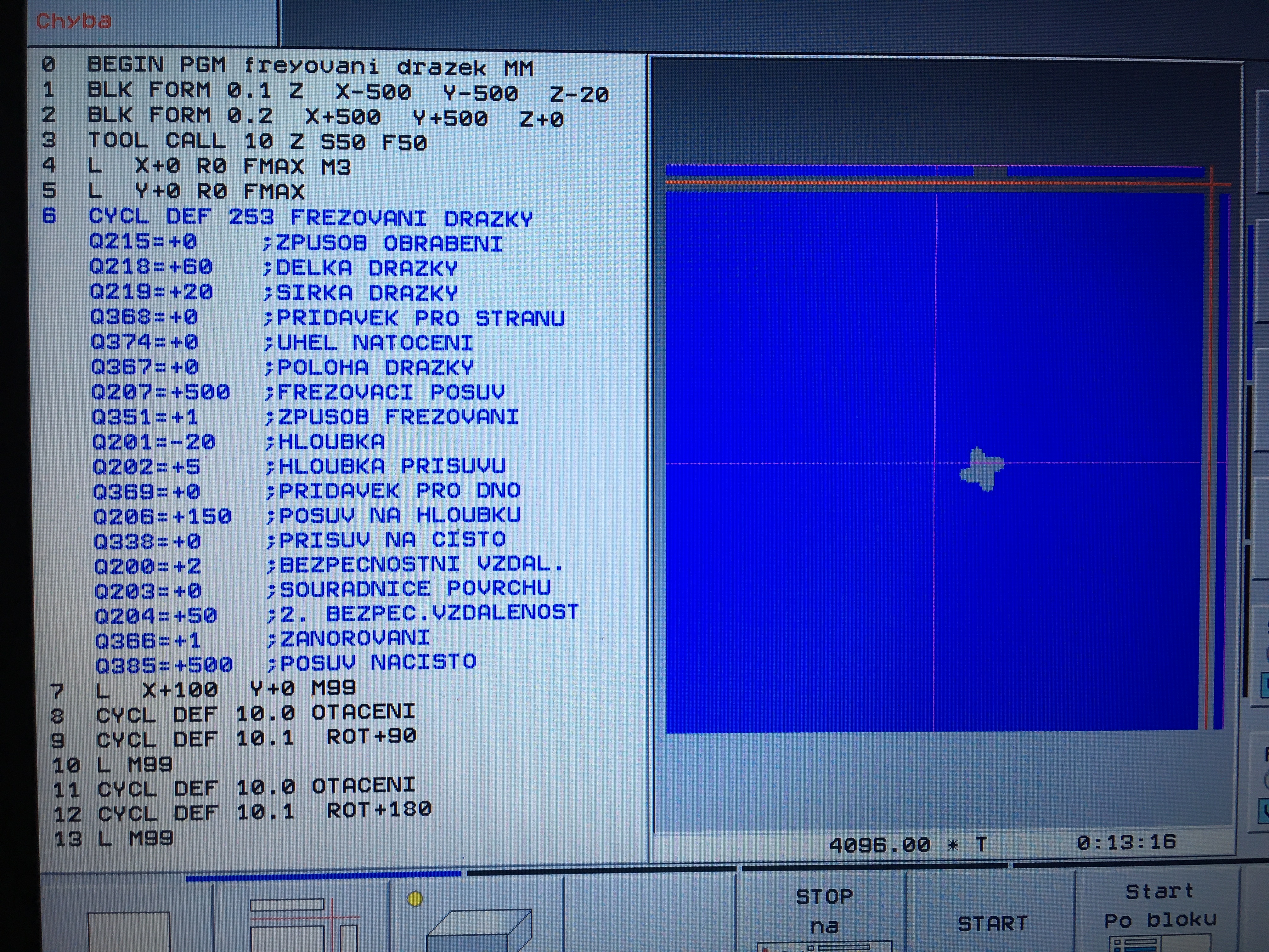

Židle mi z toho vyšlo ,něčí mám špatně ,nevím co

Můžeš mi poradit

Takhle, na každém řádku musí být nájezd na pozici...
Jak už na tom nějakou dobu nedělám tak to občas potřebuju mít před sebou otevřené aby se mi rozsvítilo :D
