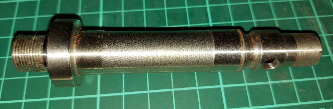

Originál vřetene není určitě zušlechtěný a ani broušený

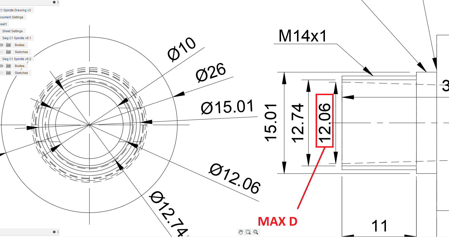

Já jen bojuju s tím modelem - večer si s tím pohraju tak aby tam bylo těch 0,5 mm síla stěny.
Ještě tam mám chybu - průměr vnitřní hrany závitu by měl být 12,74 a ne 12,4 jak jsem psal - takže Tomík naměřil správně tloušťku 0,338mm na kraji.

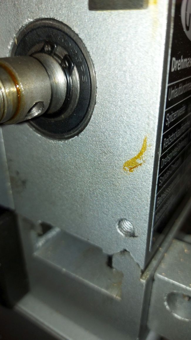

Posílám to ložisko

Takže jak jsem psal MAX diametr může být 11,74mm 12,06 mm je moc.
