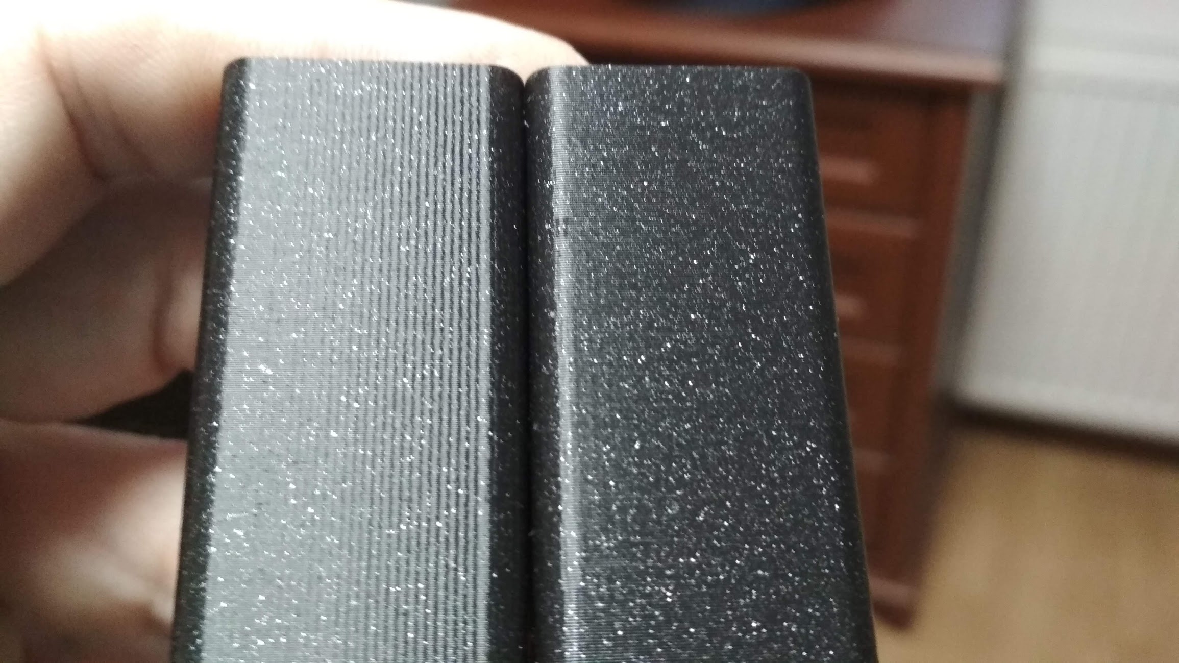

Co jsem vycetl ve foru u rebelu, nemohl by to byt pritlak na extruderu? Bud zanesene zoubky nebo buhvi co.
Zninovali i driver na extruderu apod ...
Ale ten pritlak je nejjednodussi overit.

Zkus jestli nemá vůli topná podložka.

správne tomu chápem, že vlnovka je v ose, ktorá by pri danom tlačovom pohybe mala byť statická?
teda že pri pohlade zhora sa jedná o zvlnenie v horizontálnej osi, na vertikálnej stene (resp. naopak) ?
mne to príde medzi vrstvami až moc pravidelné :roll:
pozeral si, či to náhodou nie je priamo súčasťou G-kódu (teda výstupu zo sliceru) ?
lebo ak hrúbka steny nie je násobkom výstupu z trysky, slicer to zvykne riešiť práve takou vlnovkou :?
napr. v CURE to pri 0.4 tryske je myslím 0.35 (PLA/default)

Tkže sem povolil řemen - nic.
Vyměnil ložisko na kladce - nic.
Ano přesně tak vlnovka je v ose, která stojí.
Do g-kodu jsem koukal a ta stěna se prostě jede na jeden příkaz (není to rozsekáno na malé kousky)
Topná podložka vůli nemá.

10. 3. 2021, 8:46
no jo, tak upni rysovaciu fixu, a začni joggovať :)
pri rôznych rýchlostiach, a porovnaj

10. 3. 2021, 9:47
To bude problem v mechanice
Neco se ti tam kolibe pri kolmem pohybu

Martinhora píše: 10. 3. 2021, 5:30 Vakl na stole není - měnil jsem ty pouzdra a znovu dotahoval.
A nebude problém zrovna tohle ? Pokud jsou ty pouzdra "přetažený", bude ti v té ose při malém pohybu narůstat napětí a pak to poskočí. Zkus zkontrolovat na hodinky linearitu pohybu.

Cjuz píše: 11. 3. 2021, 5:34 Co takhle přibalit stl a gcode ať se na to můžeme mrknout.
V tomhle problém není - dělá to úplně na všech programech (i na dříve vygenerovanejch, který chodily normálně).
Děje se to jenom ve směru pohybu stolu.
Pouzdra přetažený nemám - několikrát jsem to kontroloval - stůl běhá po odpojení řemenu naprosto hladce.
Dobrej nápad s těma hodinkama - vyzkouším .....
Ještě je otázka, jestli je to pravidelná vlnovka anebo "buřtíky" v pravidelných rozestupech. Ale okem to nezjistím.
Jen pro info. Na fotce vlevo strana, která se tiskne pohybem stolu (extruder stojí) a v pravo extruder jede - stůl stojí

Kdy ti to zaclo delat?
Po jake zmene?

na tom pravém je náznak těch vlnek taky, já dnes tisknul jeden blok a když se zaměřím na plochu, mám ty vlnky do ztracena asi 5mm od začátku a nejsou skoro cítit jen vidět.

11. 3. 2021, 7:19
robokop píše: 11. 3. 2021, 6:46 Kdy ti to zaclo delat?
Po jake zmene?
Začlo to už hodně dávno - ale z ničeho nic - bez jakékoliv změny. Teprve teď na to mám chvilku čas, tak to zkoumám ....
Zkoušel sem to měřit hodinkama, ale to prostě nejde. Je to taková měkká sračka, že hodinkama to prostě změřit nejde - kejchnu a hodinky lítaj.
Asi se na to nakonec vykašlu. Ještě tady mám endera 5+ a ten tiskne parádně ....

Cjuz píše: 11. 3. 2021, 7:05 na tom pravém je náznak těch vlnek taky, já dnes tisknul jeden blok a když se zaměřím na plochu, mám ty vlnky do ztracena asi 5mm od začátku a nejsou skoro cítit jen vidět.
To je ale ten ghosting. Tohle co mám já je tak strašně pravidelný až to není hezký :lol: :lol:

Tohle evidentne vypada na mechaniku.
Ty hodinky kdyz si das zalezet tak hodne prozradej. Prusa je absolutne gumovej. To tvrdim od zacatku.
