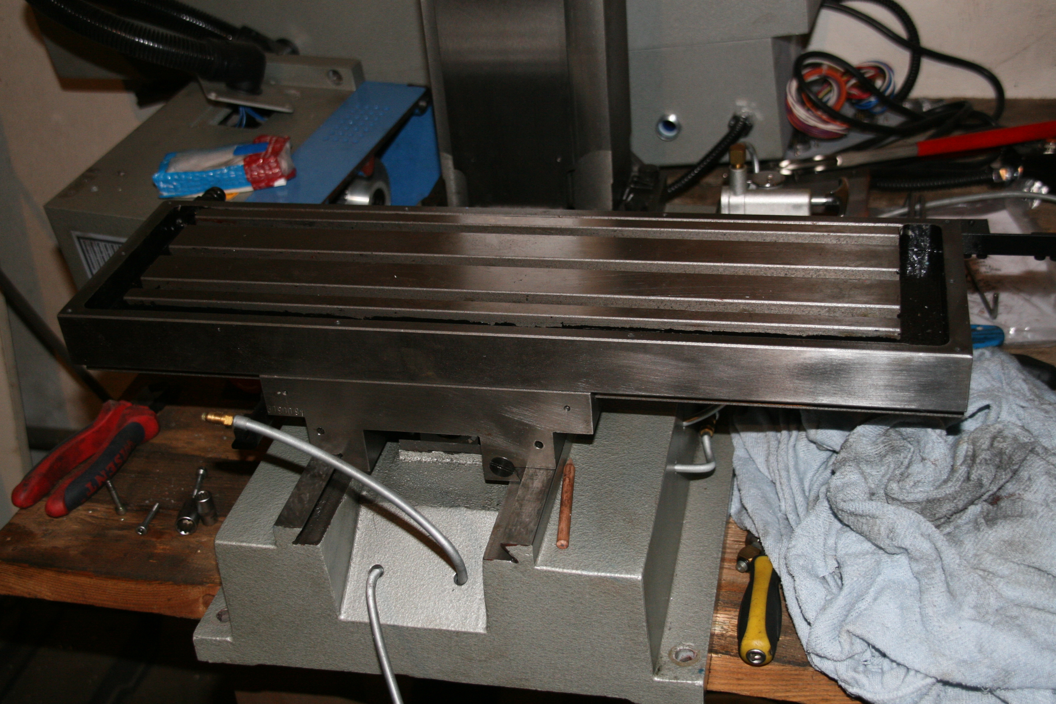

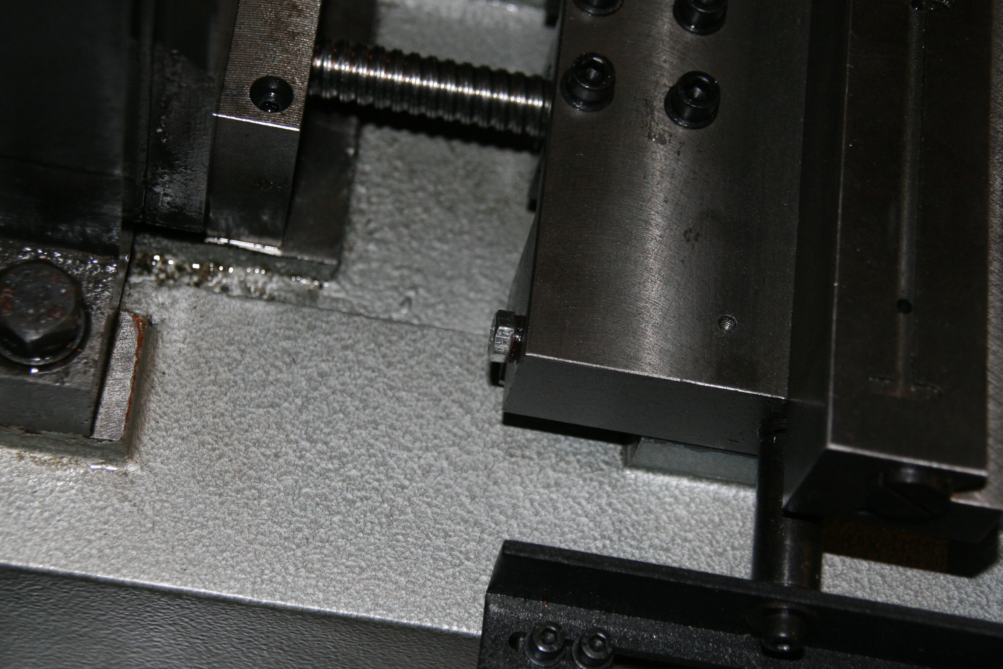

Na obrazku 0037 na prvni strane , je fotka demontovane Z-tove casti , kde je na domecku loziska jasne videt jeste ustavovaci koliky. Kazda soucast na kterou je zvyseny pozadavek na rozmerovou stalost vuci ostatni konstrukci se kolikuje a to na tomto stroji dokonce cti i cinsky vyrobce.
Toto vlakno zalozil administrator s prosbou o to at sem neprispiva nikdo kdo nema tento typ stroje. Prosim o dodrzeni tohoto.
automatizace/konstrukce
Příspěvky: 23338
23. 12. 2009, 7:08
v tomhle pripade tam vazne ty koliky zapomeli dat :-)
jinde normalne jsou
sroub jsem blize nestudoval
ten pozadavek tam je

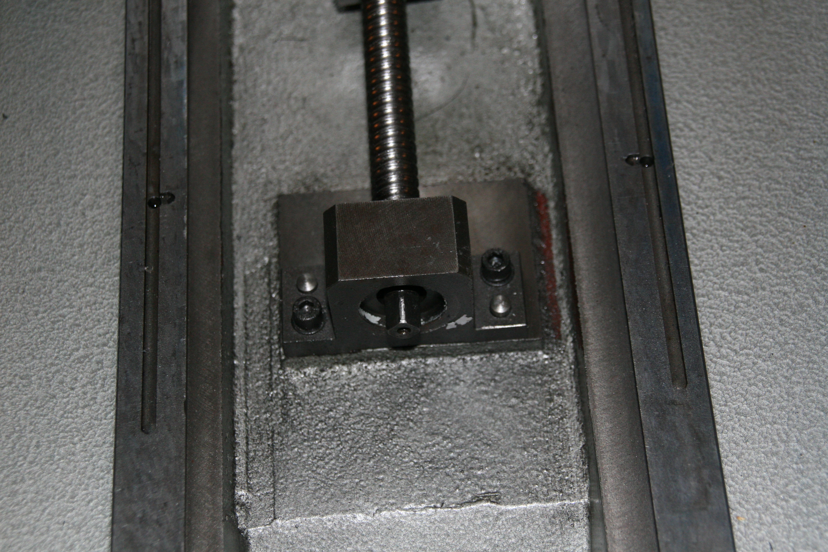

pokracovani v podobe zaslepeni nesmyslnych vyvodu oleje na sroub

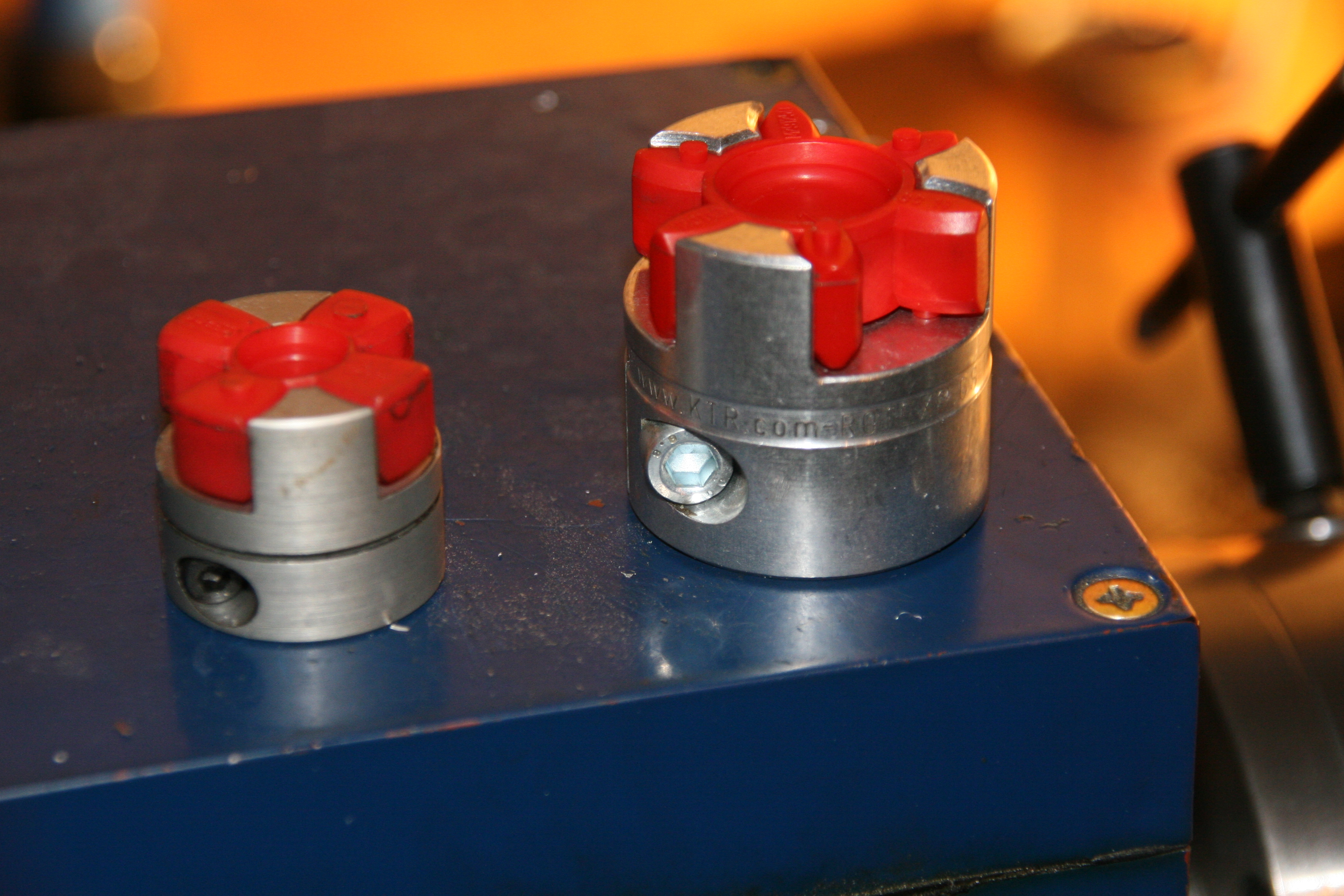

vymena hridelovych spojek

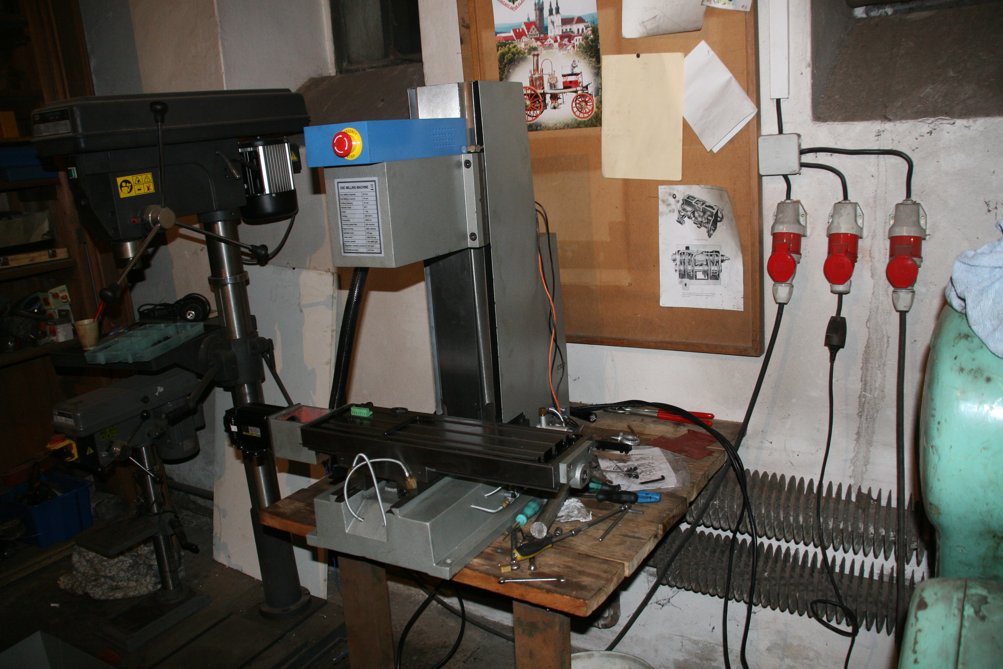

stul osazen, uz se nam to rysuje

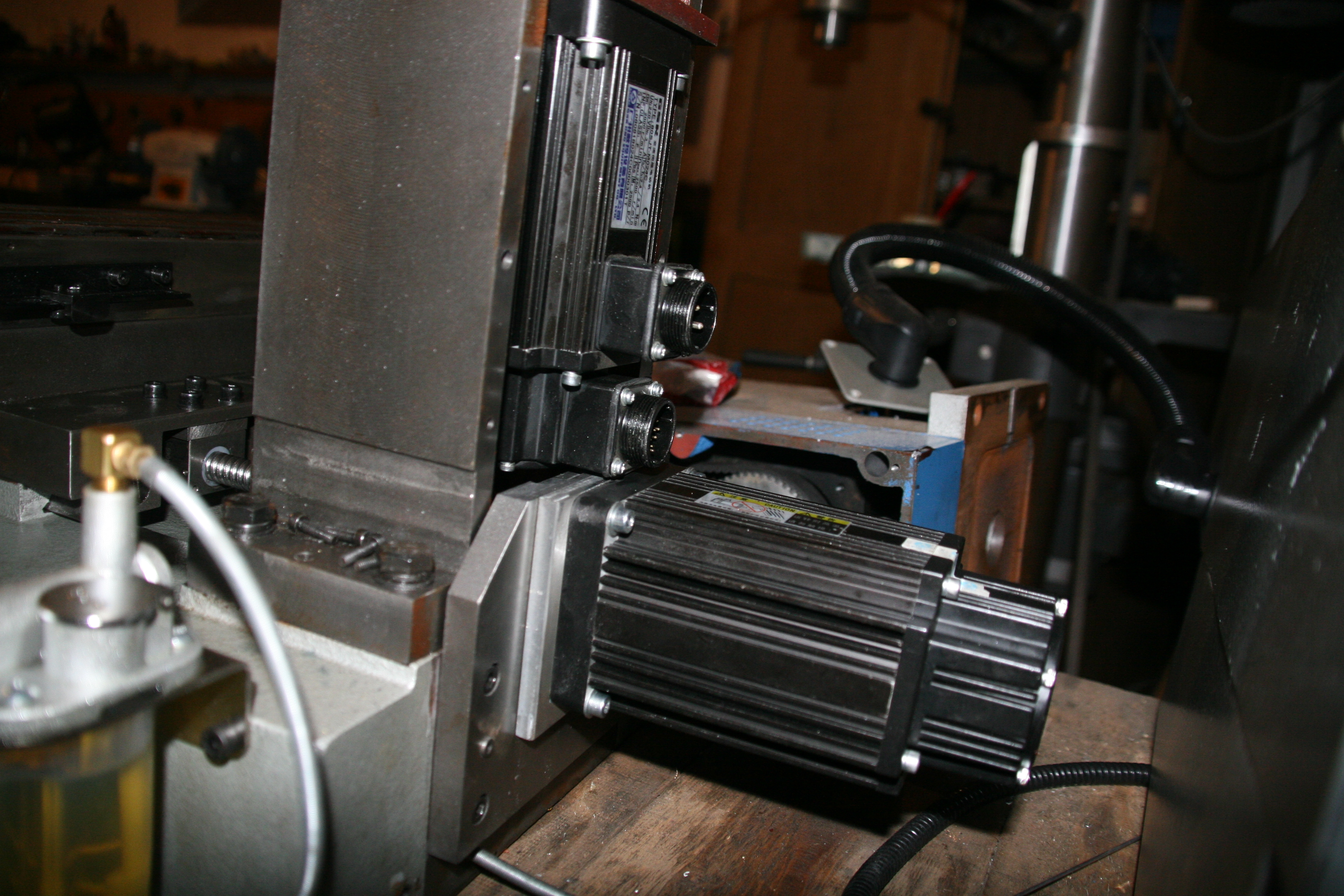

vysledna sestava obou motoru, je vidno ze mista neni nazbyt

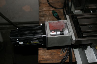

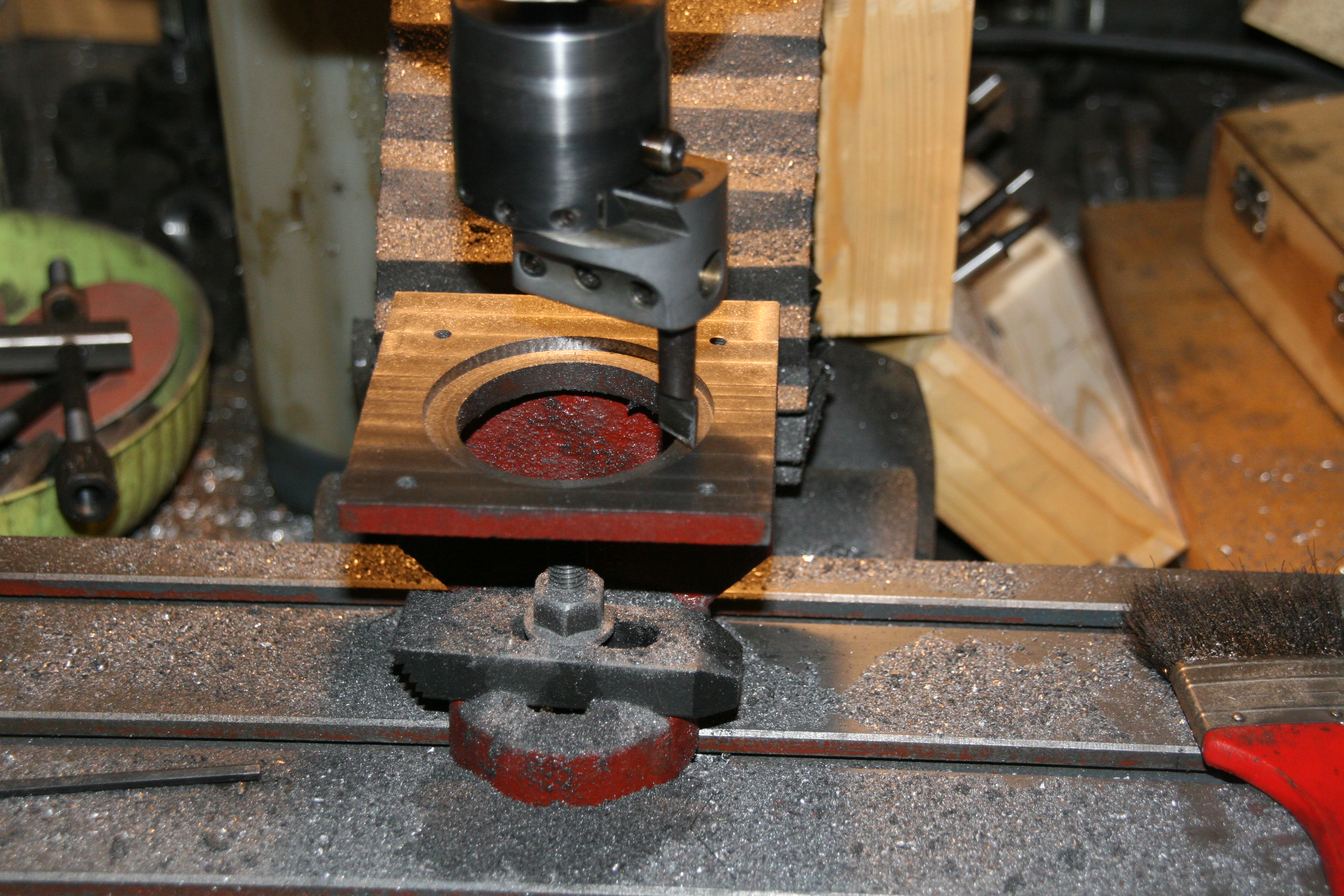

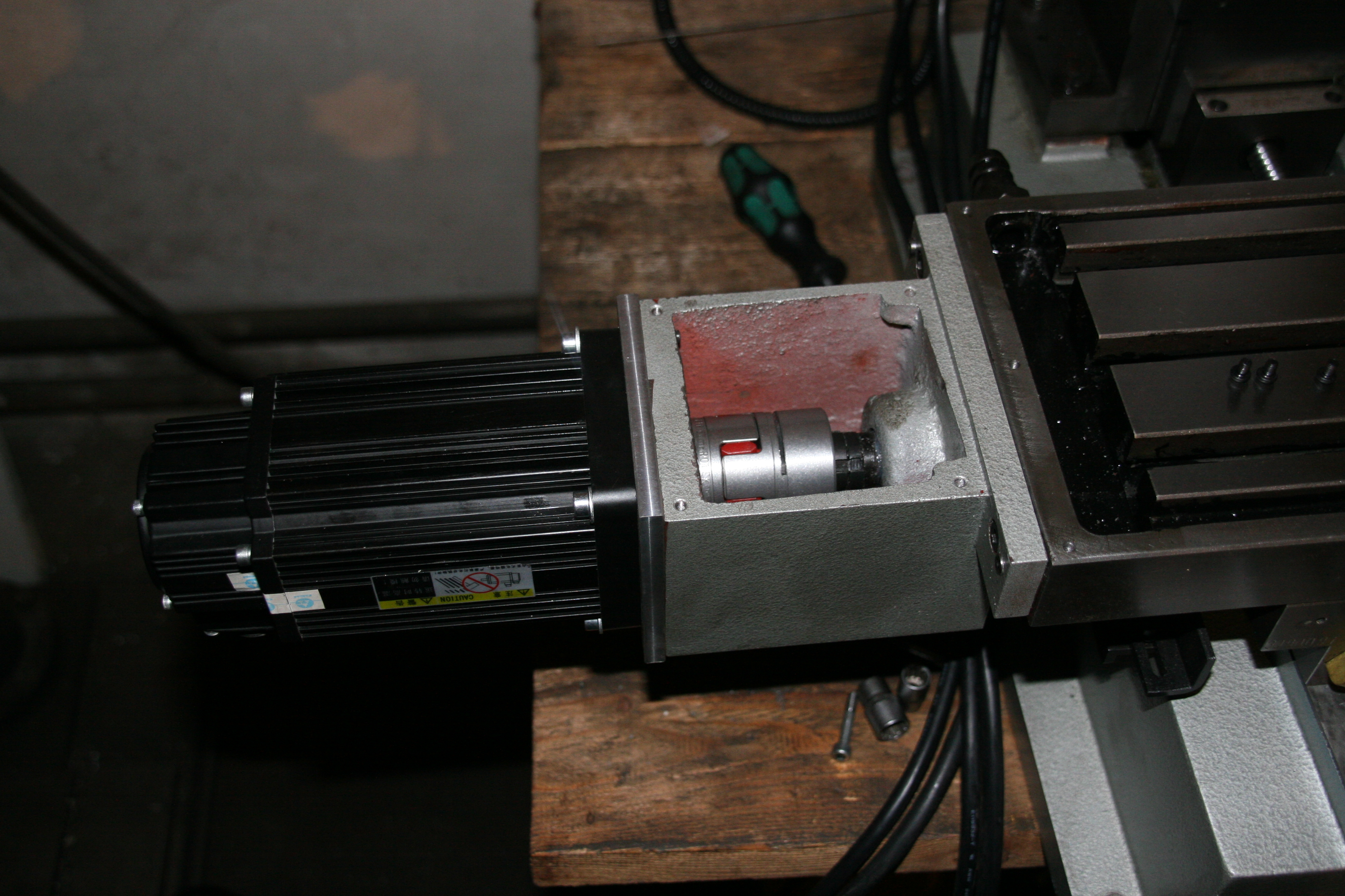

harakiri pokracuje v podobe zfrezovani drzaku motoru o 6mm a vyvrtani noveho zapichu aby se dal osadit motor, tentokrat rovnou 70mm
drobne harakiri v Z kvuli velikosti motoru, nutno vse co nejvice zkratit tedy i odtocit material z prostredka politanu aby se mohli dostat hridele bliz k sobe i spojky bylo nutno zkratit

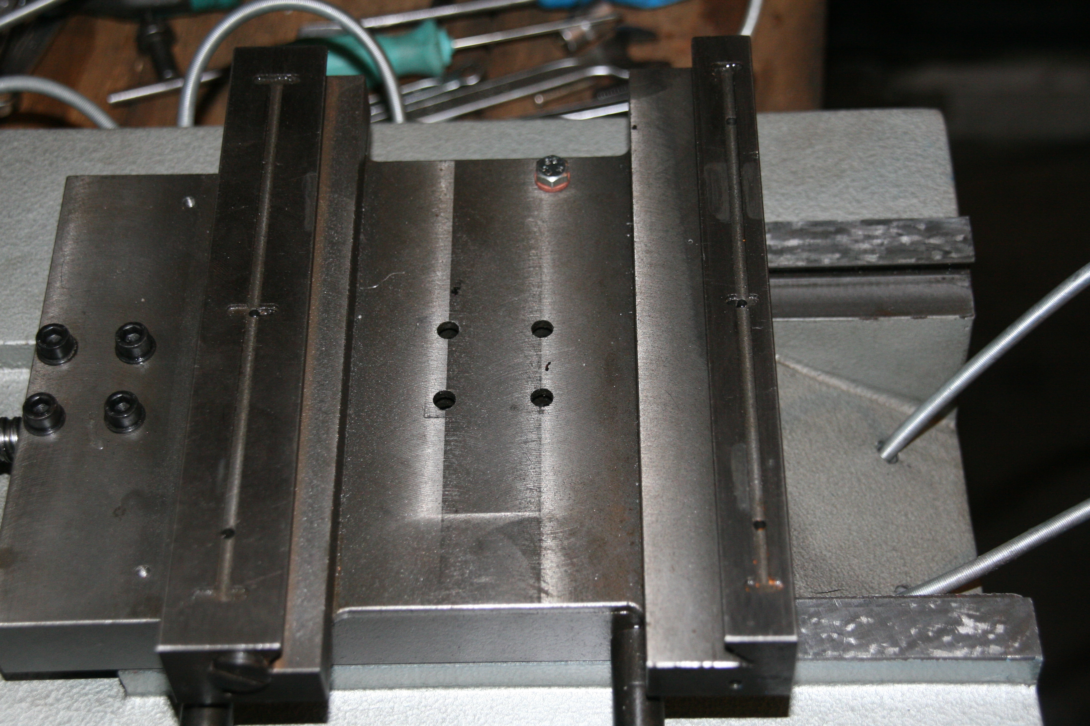

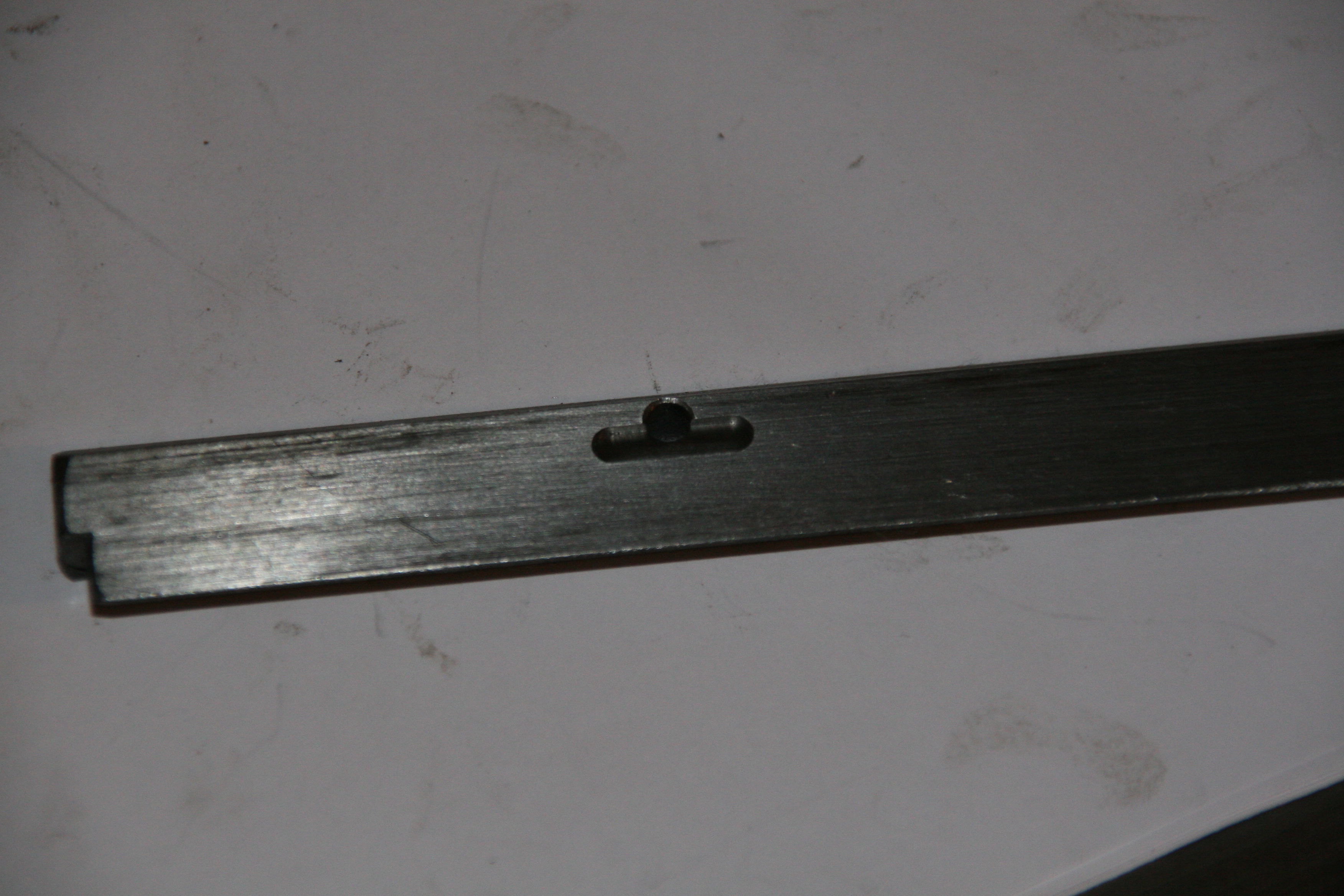

provrtany dva ze tri klinu tak aby byl umoznen privod oleje na treci plochy
po kontrole souososti sroubu doplneny chybejici kolicky

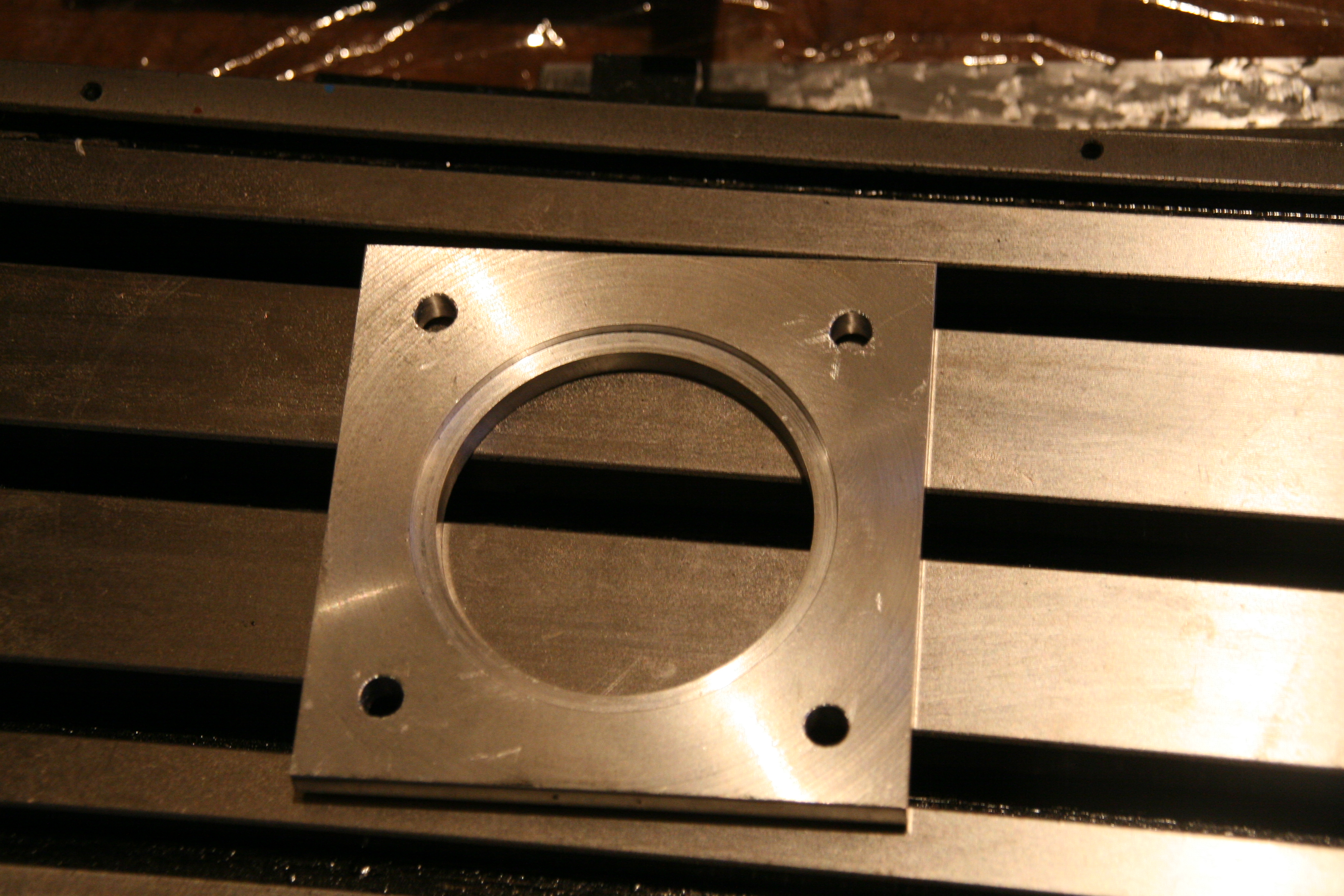

mezideska kvuli adaptaci prirub motoru

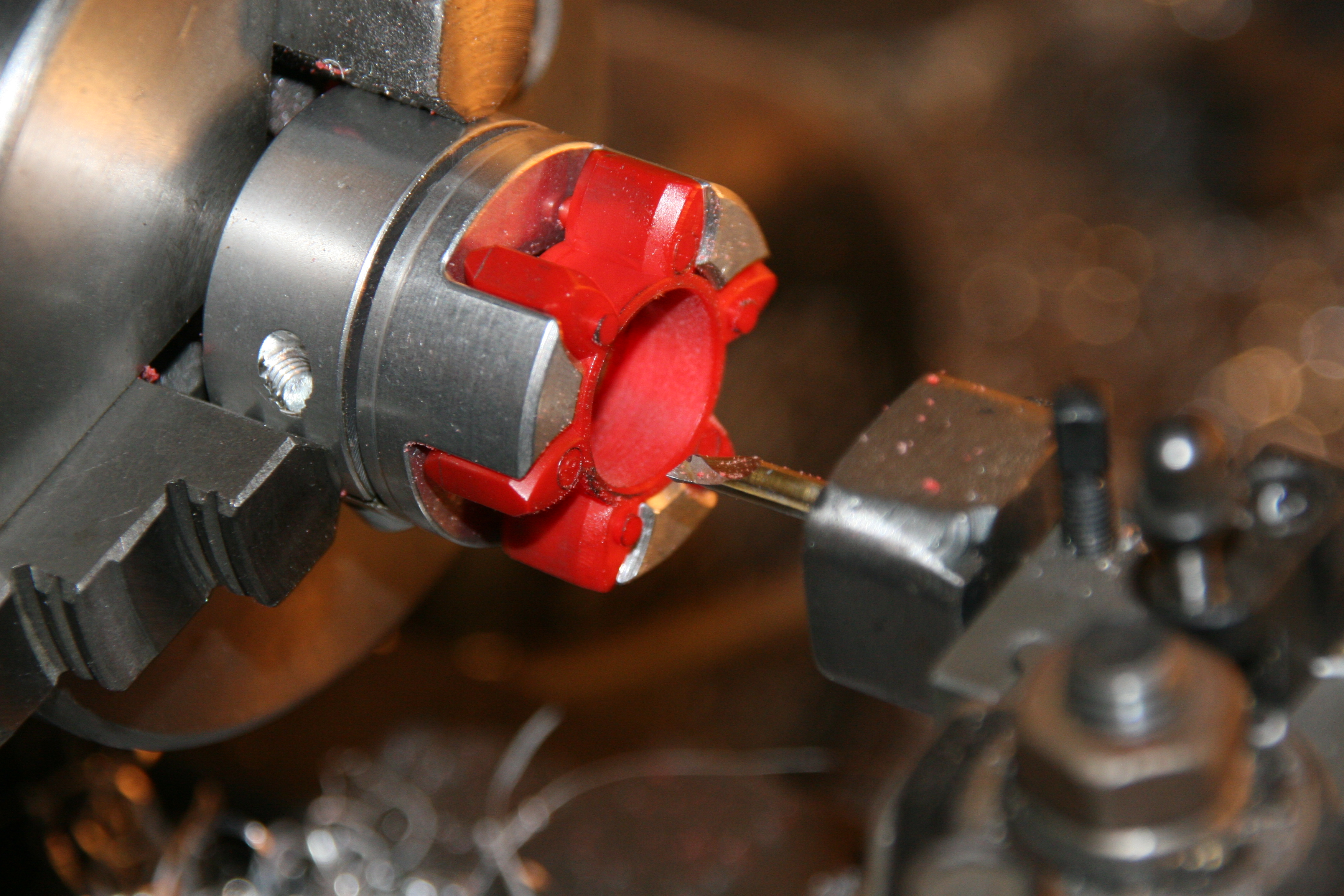

puvodni a nova spojka od KTR kvuli prumeru hridele serva bylo treba zvolit o neco vetsi

zaslepka vyvodu oleje

Až budeš dělat další klíny, zkus tam jen jeden přívod oleje a na klínu udělej meandr. Lépe to rozvádí olej. Pokud to ovšem rozměr klínu dovolí.
Příspěvky: 23338
29. 12. 2009, 9:24
ten privod by byl bomba separatni pro kazde misto ale puvodne to tak nebylo navrzene a po zkusenosti to maze vsude
o tom meandru jsem premyslel ale nechtel jsem zmensovat plochu atd... on se ten olej rozmaze
v praxi odzkousim a kdyz to bude potreba upravim to

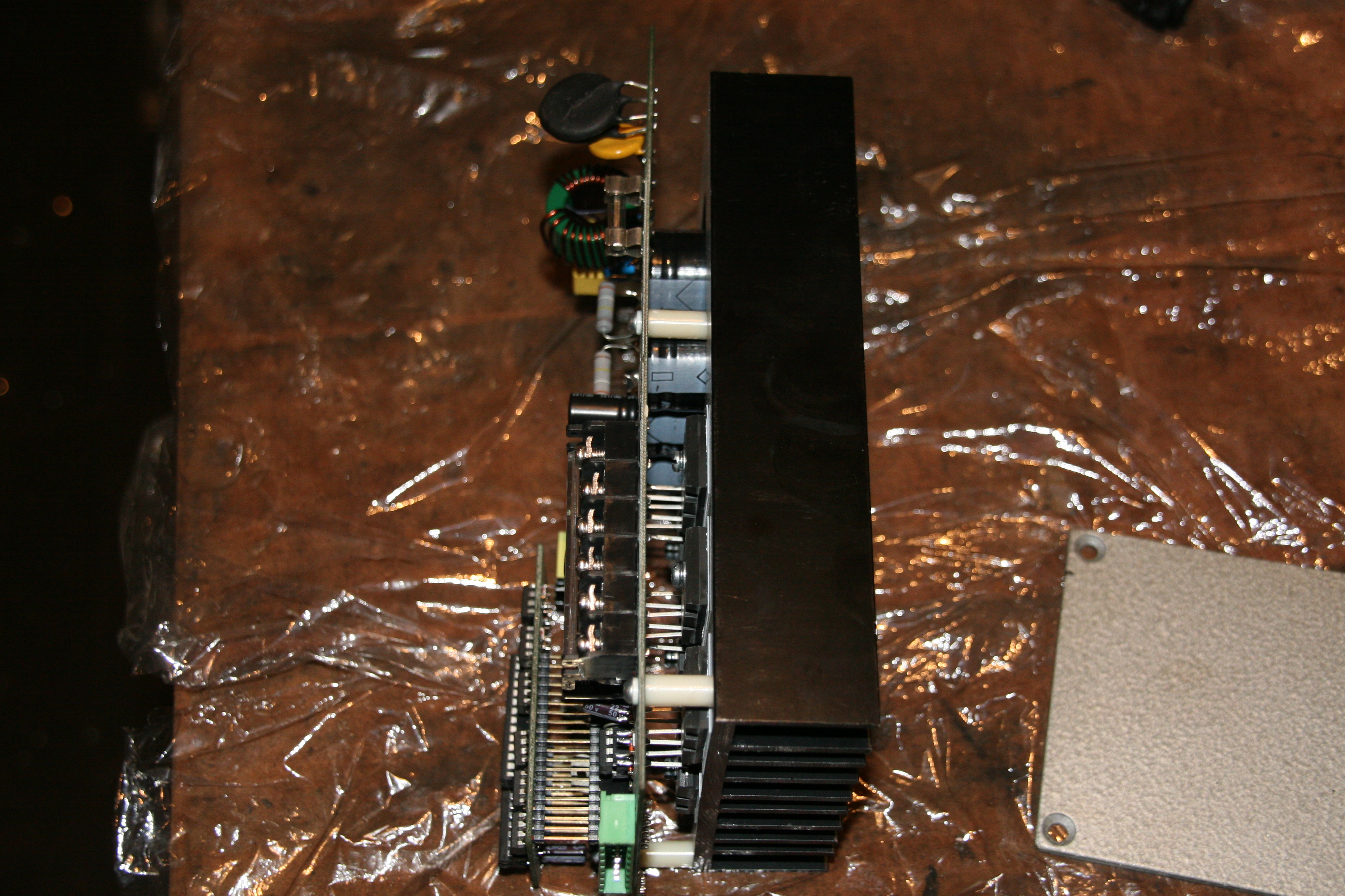

menic svorkovnice a dalsi elektrika musela ven protoze jsem upravoval kryci plechy
menic
menic
menic bldc vretene 1KW

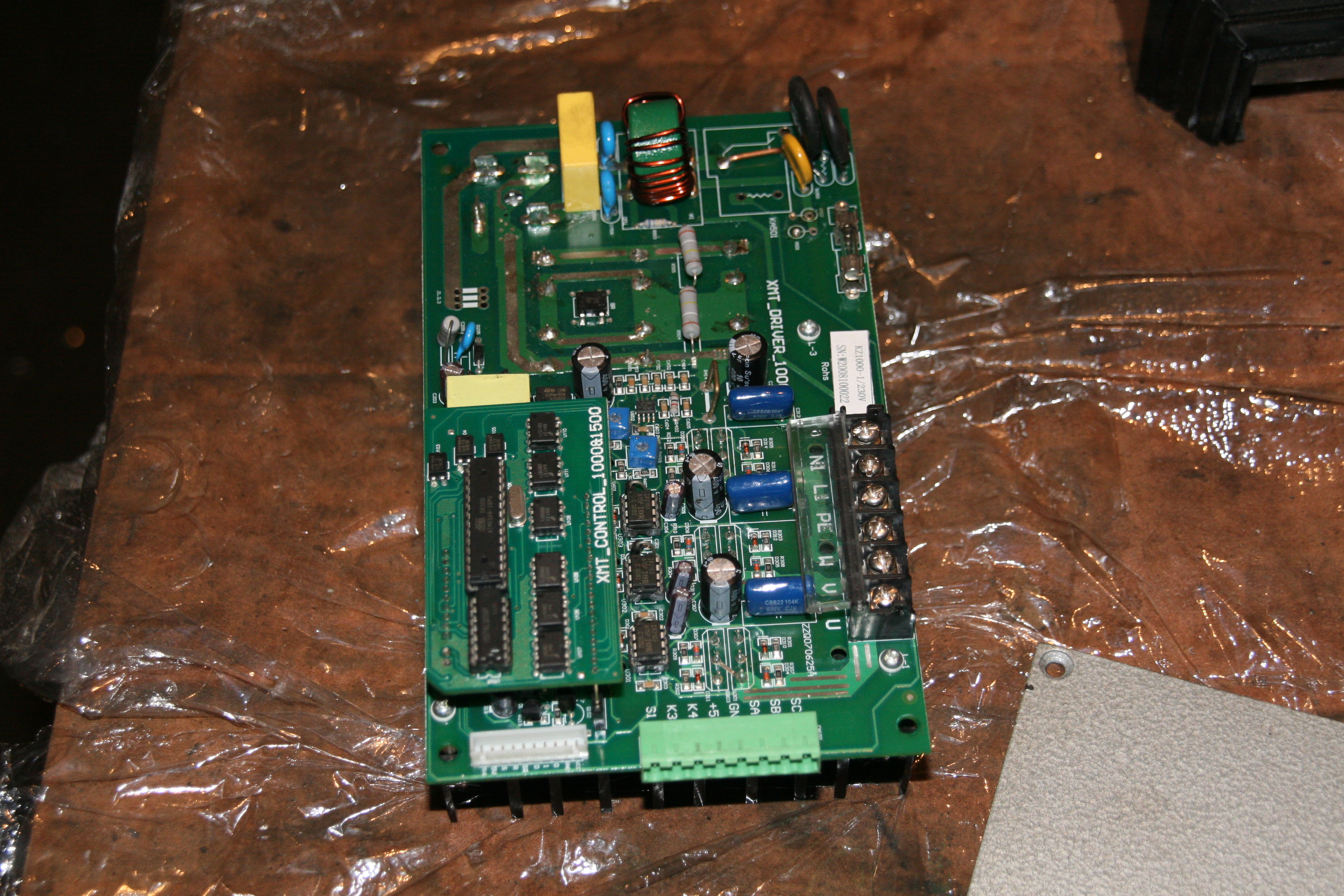

Mám dotaz k tomu plnošňáku. Z fotky to vypadá, že je tam prcesor Atmel a budiče od IR. Je tam fakt ten Atmel ?
Docela se divím, že jsou tam značkový součástky, když provedení plošňáku není nic moc.
www.tc-pipa.wz.cz
Příspěvky: 23338
1. 1. 2010, 11:27
ano jsou a neni duvod je tam nedat kdyz je fabrika na kremik "pres ulici"
to vazne jejsou takove smejdy
predevcirem jsem zjistil ze sandvik vyrabi take v cine!!!
az dovybavim frezku vercajkem dam sem porizovaci ceny toho vseho vcetne mereni
jinak na tom menici je fajn ze je docela citelnej
clovek nema problem precist tistak a zmerit jestli je to ok nebo v haji
nemam rad kdyz jsou tam neoznacene soucastky a tak
