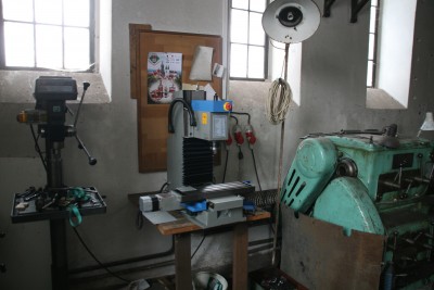

KX3

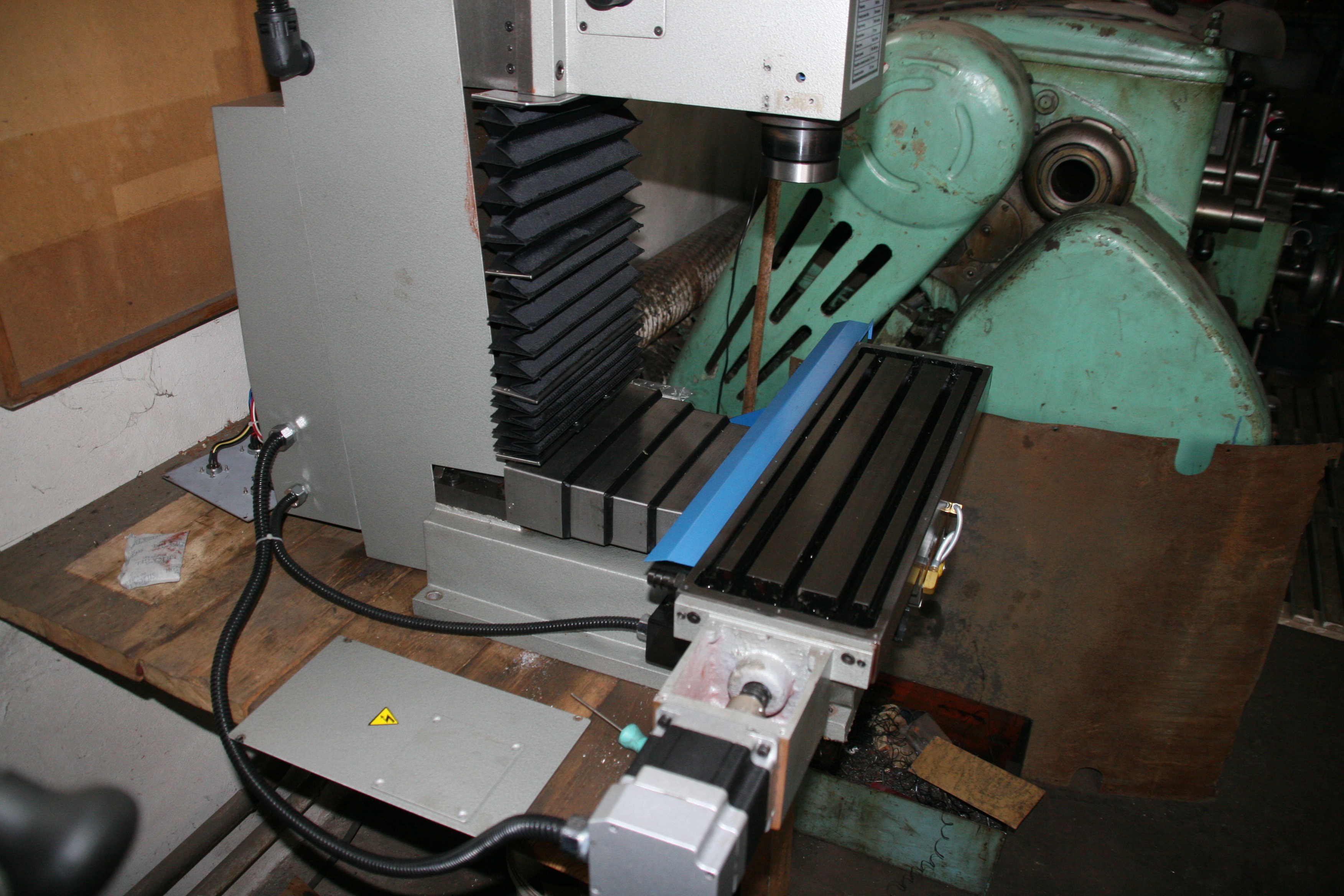

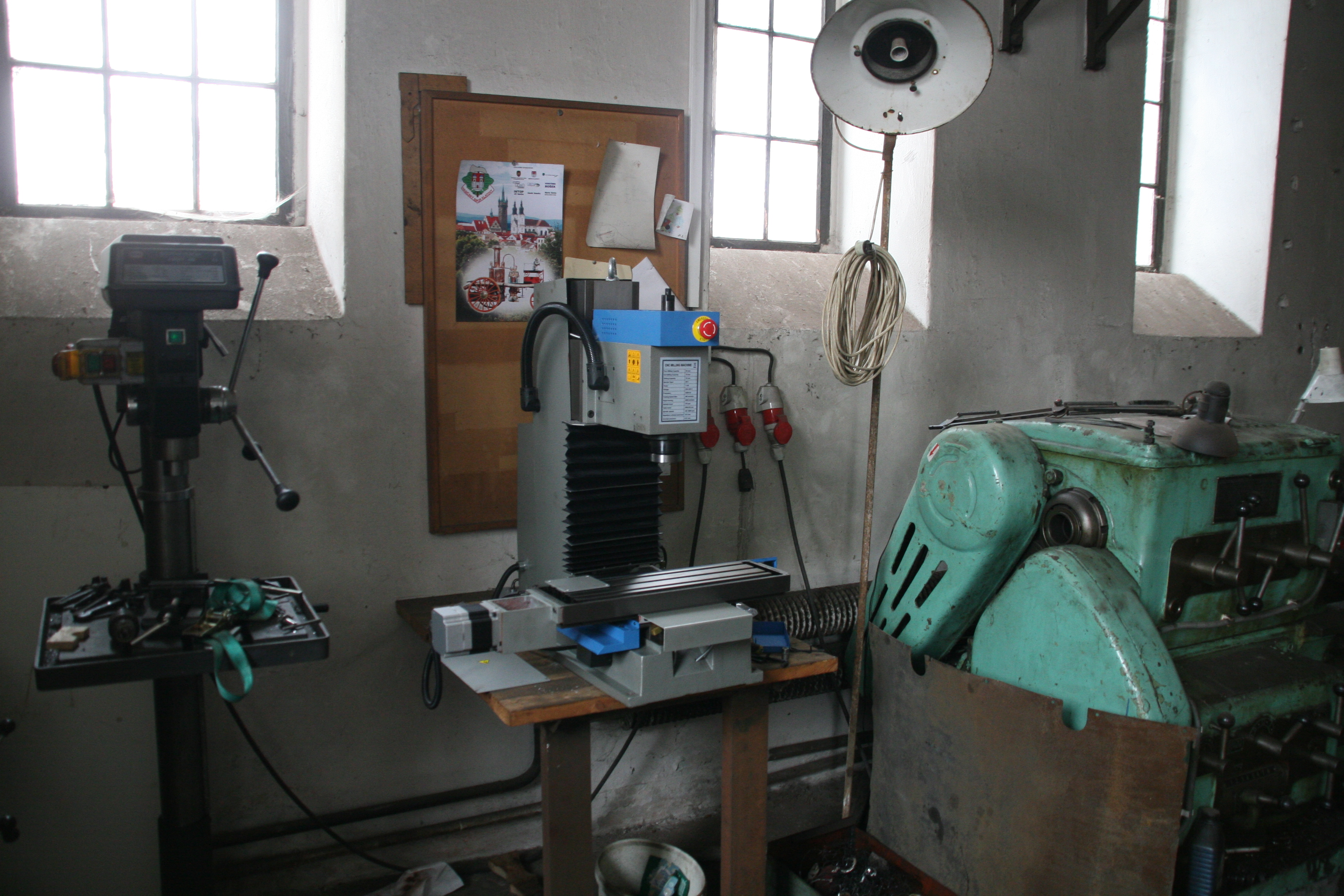

asi musim vysvetlit ze toto vlakno je reportazi z rozborky vycisteni a serizeni SIEG KX3
ma slouzit jako navod pro lidi kteri si ji koupili tj. prispevky a komentare lidi kteri tento stroj nevlastni a jdou jen rypat jsou zde zapovezene
tento navod jiste neni dokonaly ale verim ze mnohym pomuze
a ted k praci:
stroj je mirne zkorodovany
je treba jej rozebrat vycistit a odrezit. konzervaci nevyjimaje

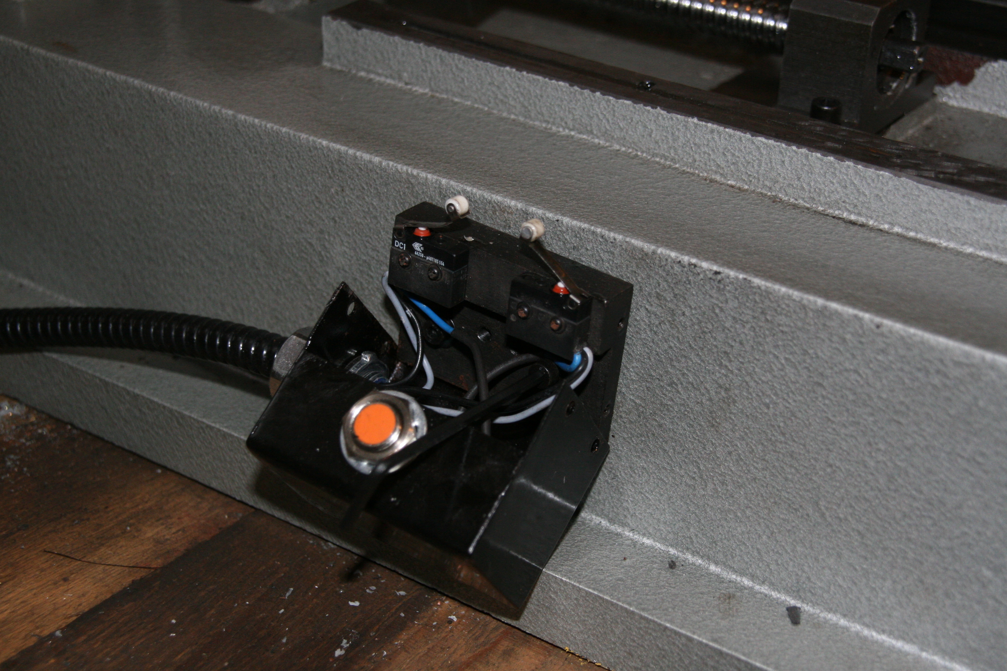

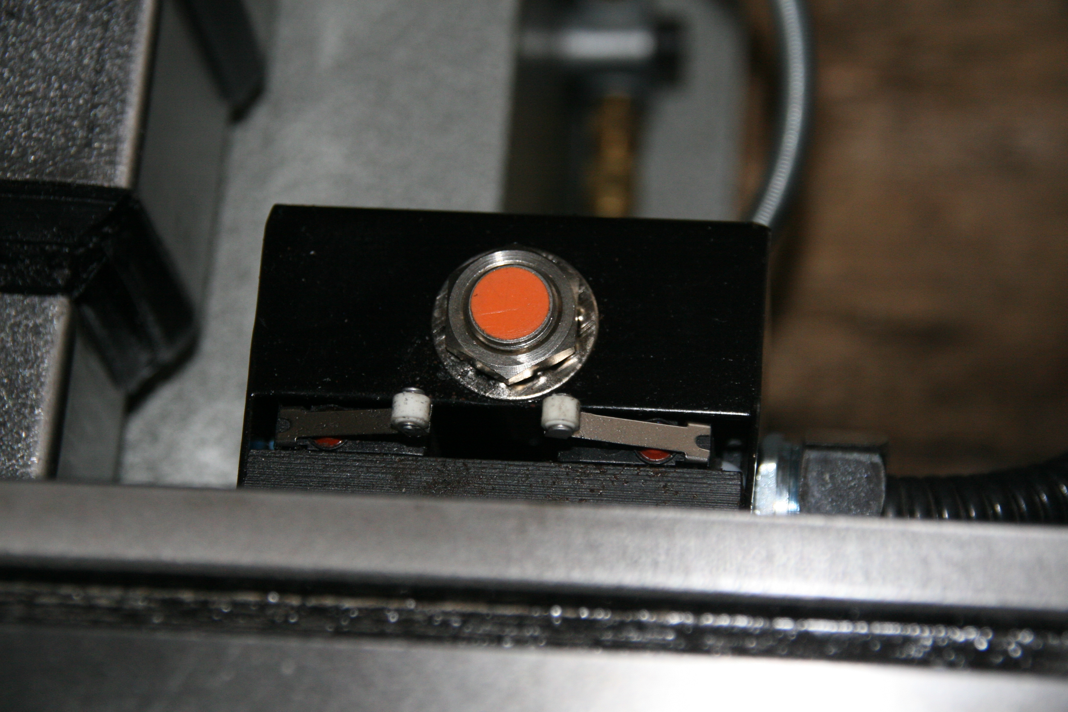

prejezdove a referencni snimace<br />prejezdove jsou mikrospinace<br />referencni je induktivni senzor

po odmontovani vany kolem stolu

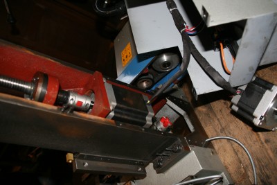

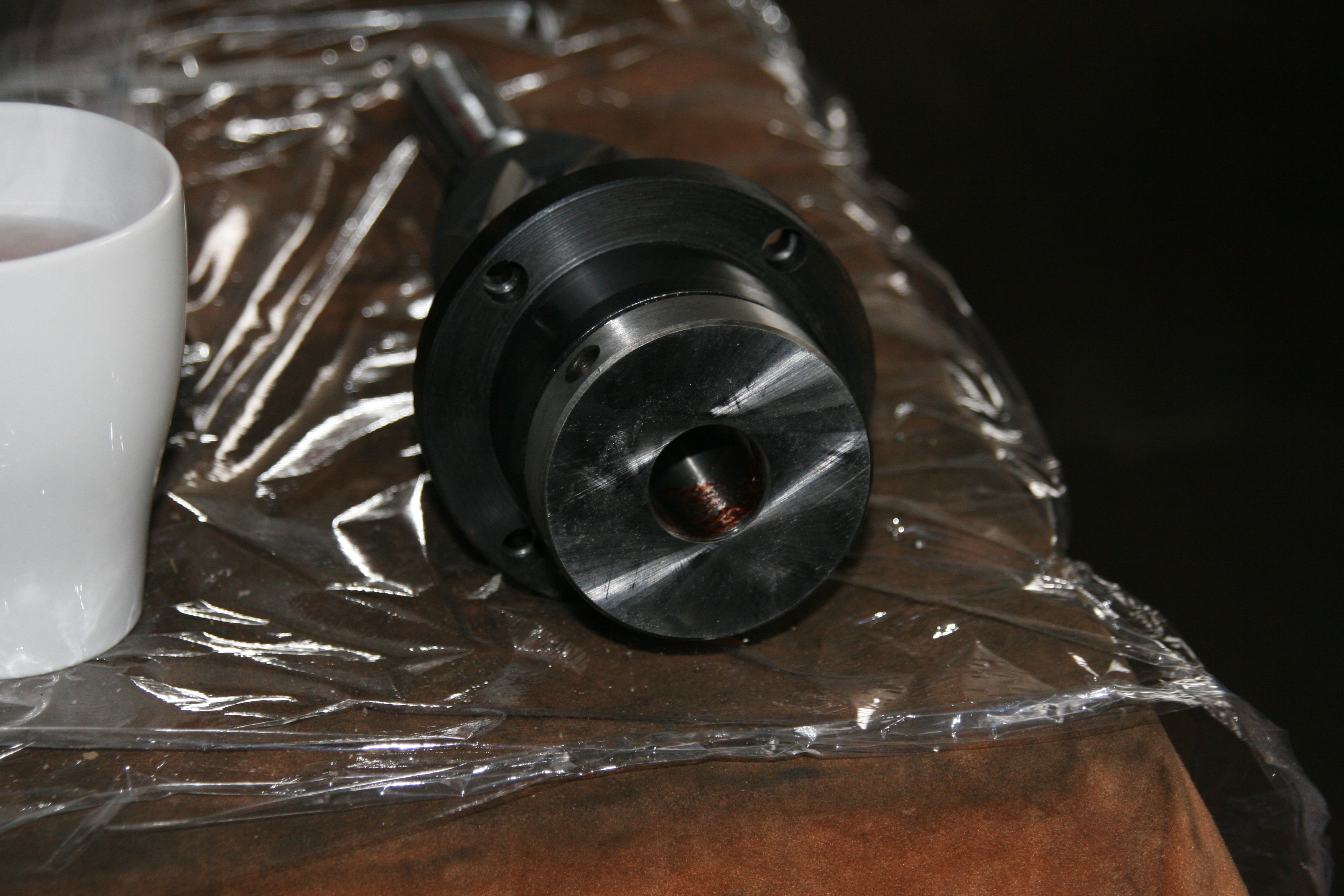

vreteno
ceka na rozborku a vymenu maziva
jiz ted je ale zrejma chyba vyrobce kde dirka ktera ma slouzit k pridrzeni vretene pri povolovani vtahovaci tyce je pouze z jedne strany
tato nevyvazena hmota pozdeji dokaze zpusobit zbytecne vibrace

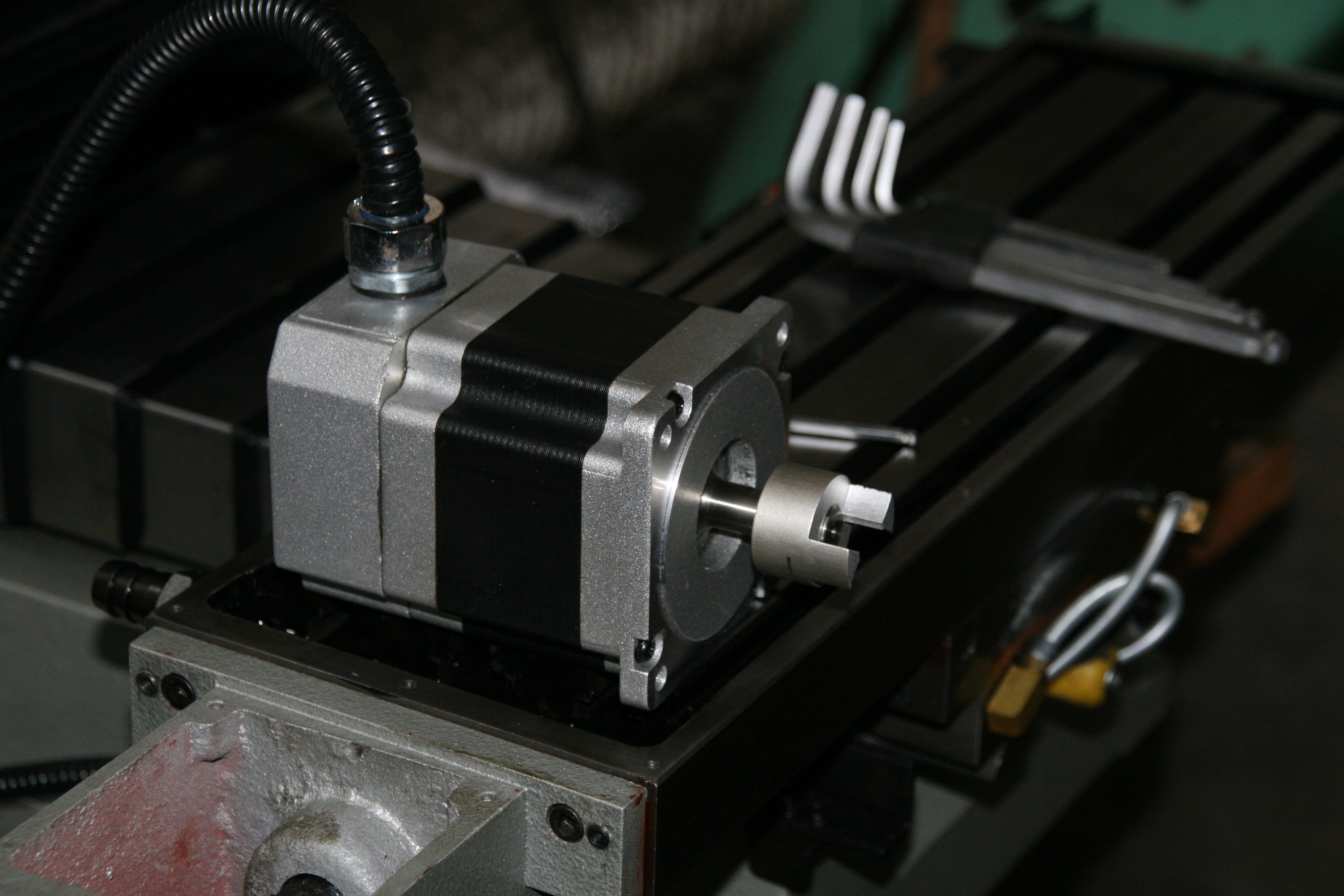

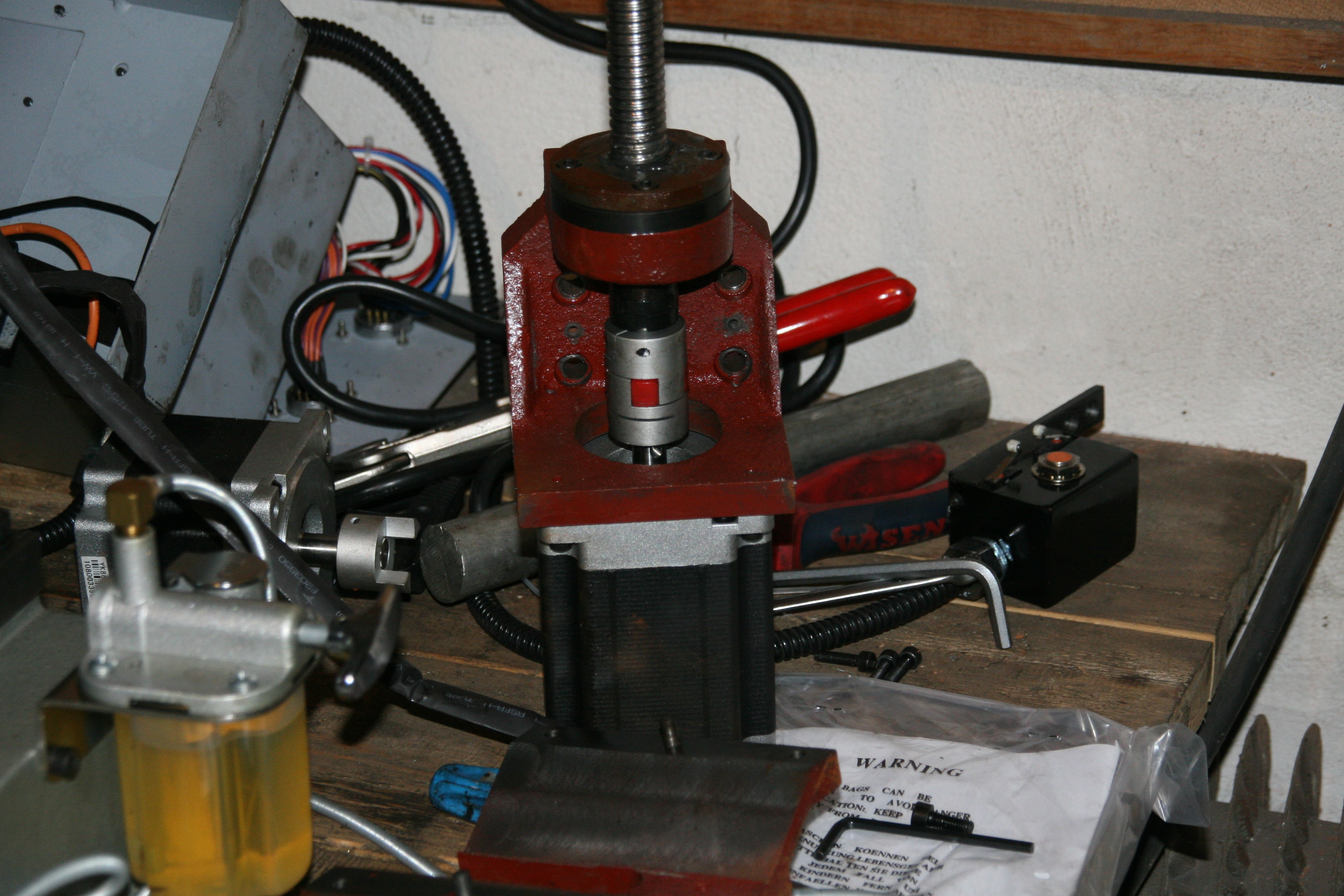

motory prijdou u tohoto kusu vymenit za 80SJT AC serva

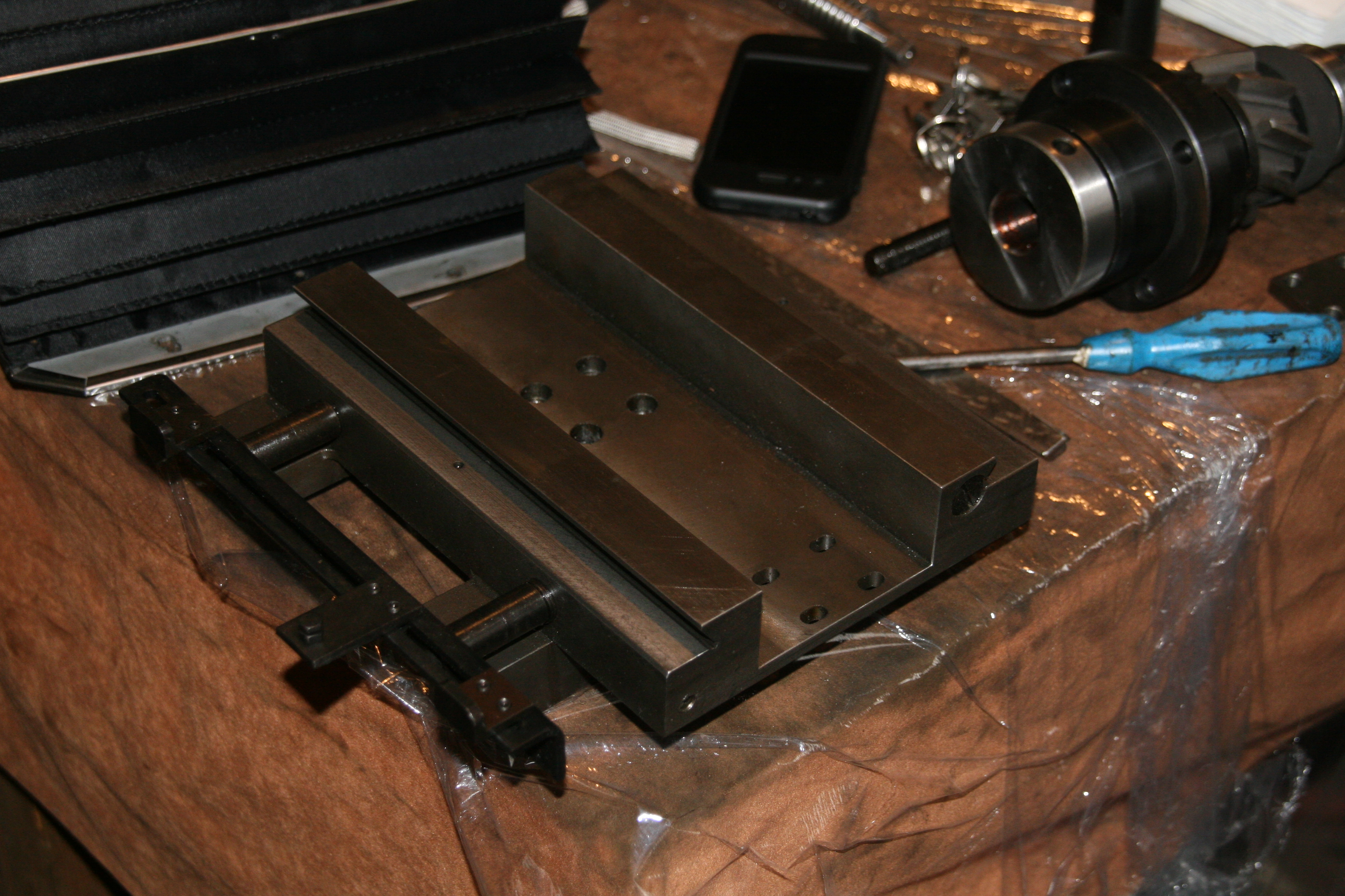

Příspěvky: 23338
19. 12. 2009, 4:06

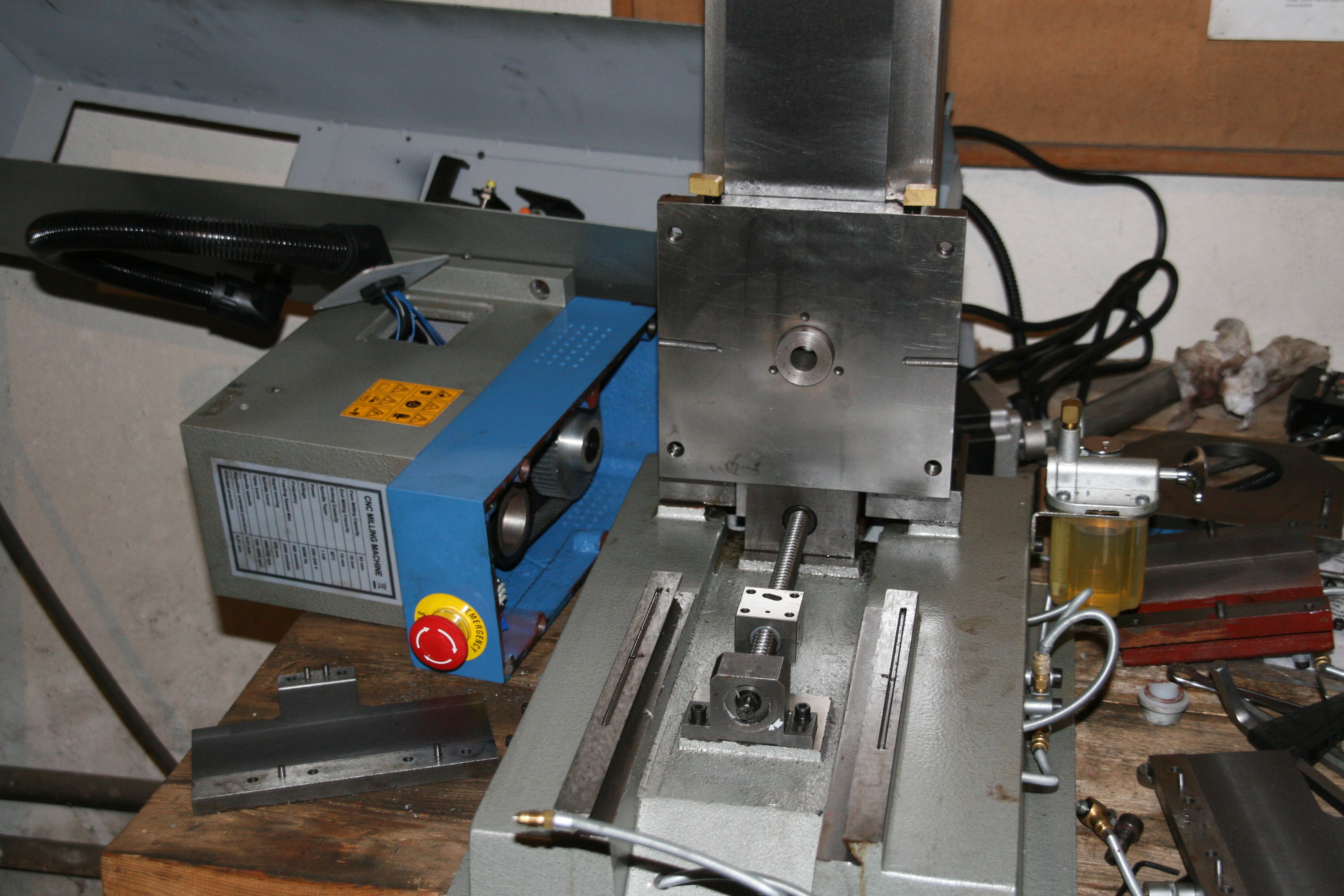

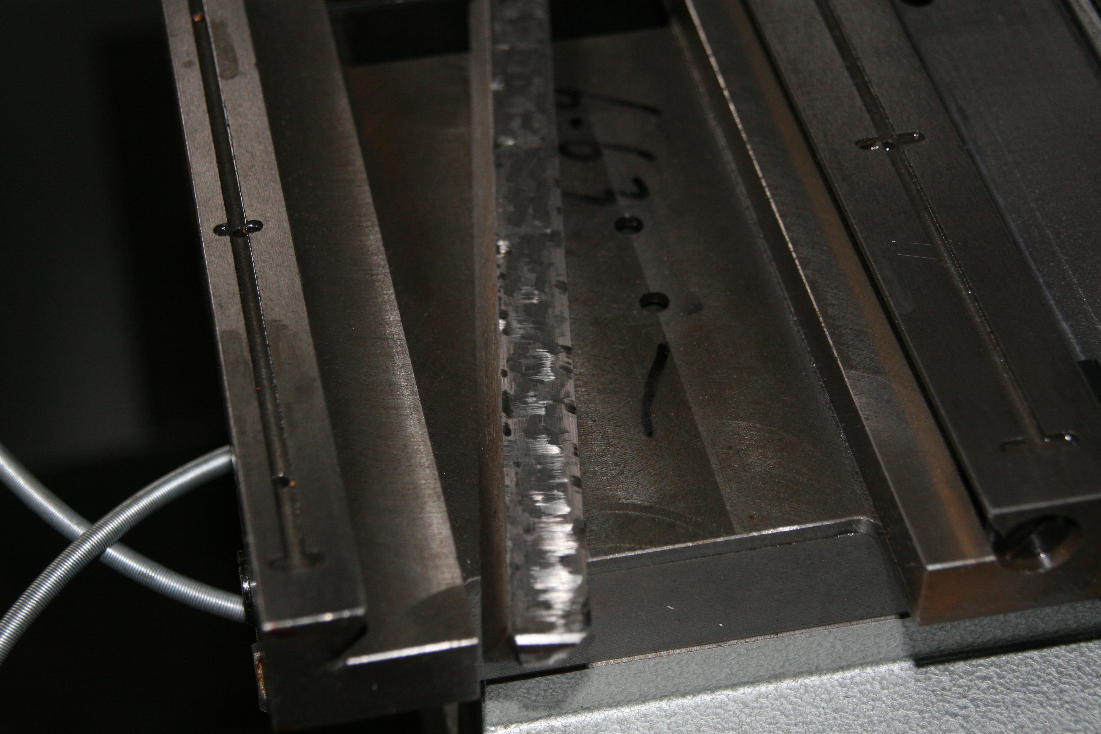

rozborka pokracuje, mirne znamky koroze po sejmuti stolu

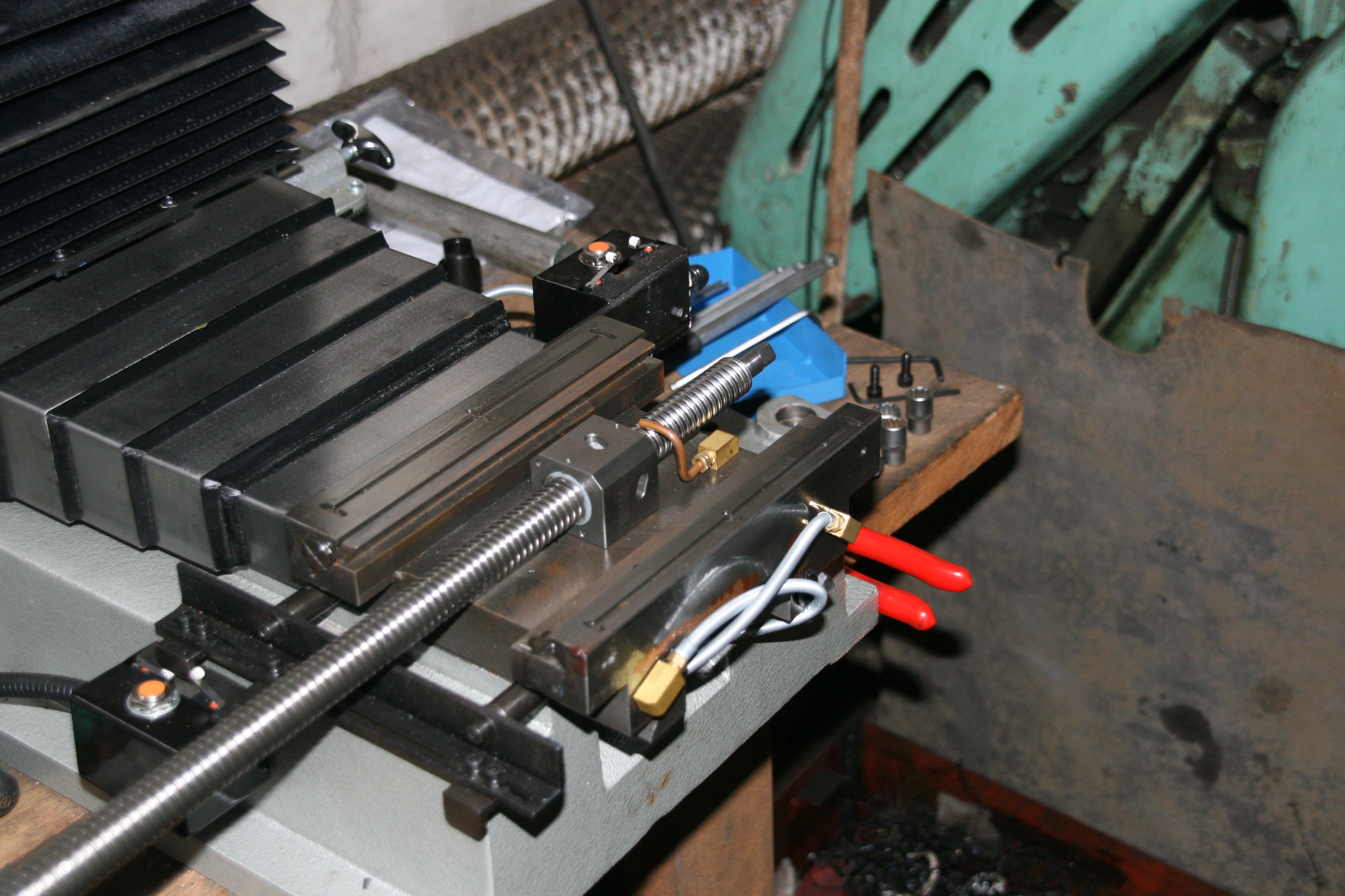

Příspěvky: 23338
19. 12. 2009, 4:09

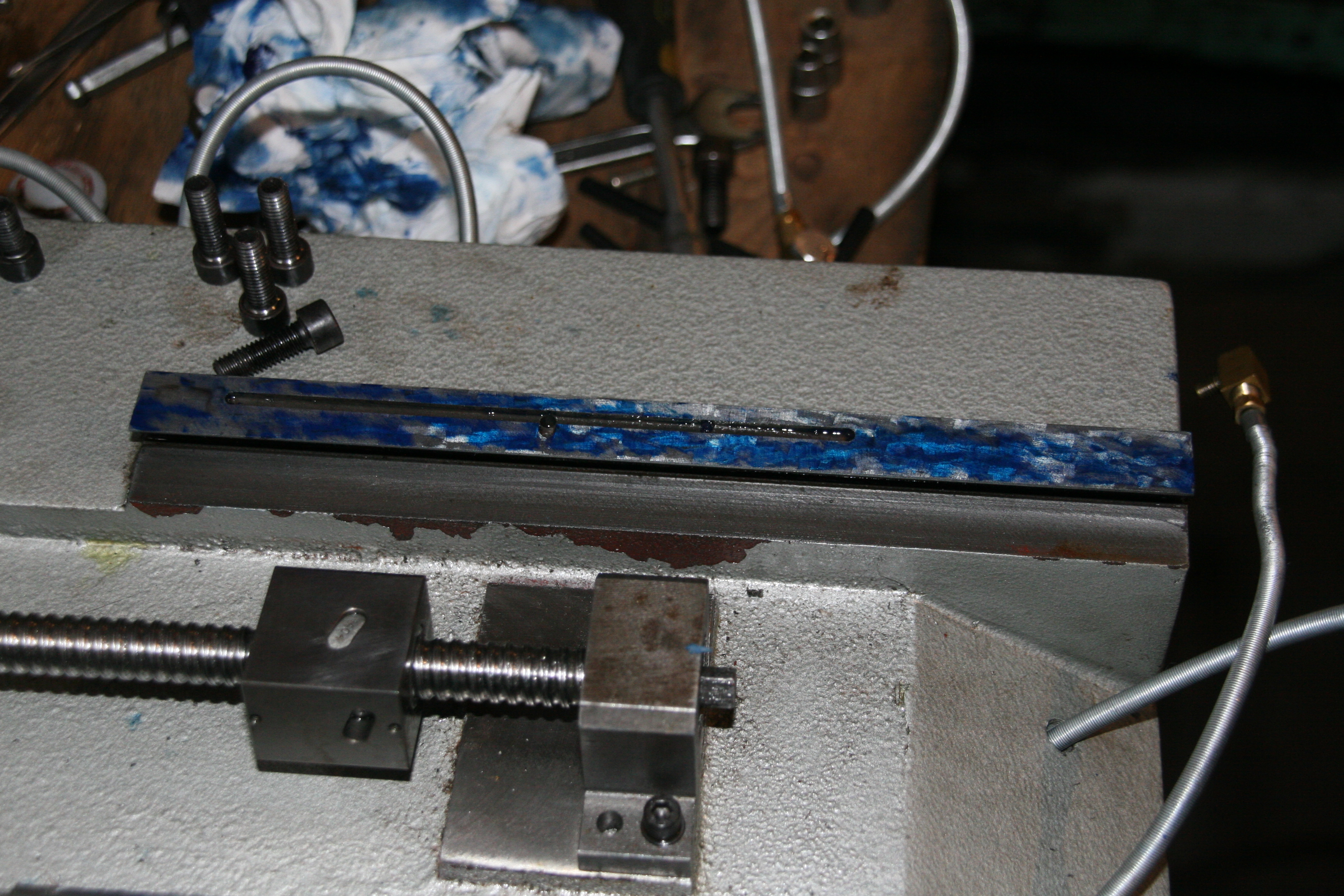

fgjhfgjh
referencni a koncove spinace prijdou pozdeji nastavit do potrebne vysky

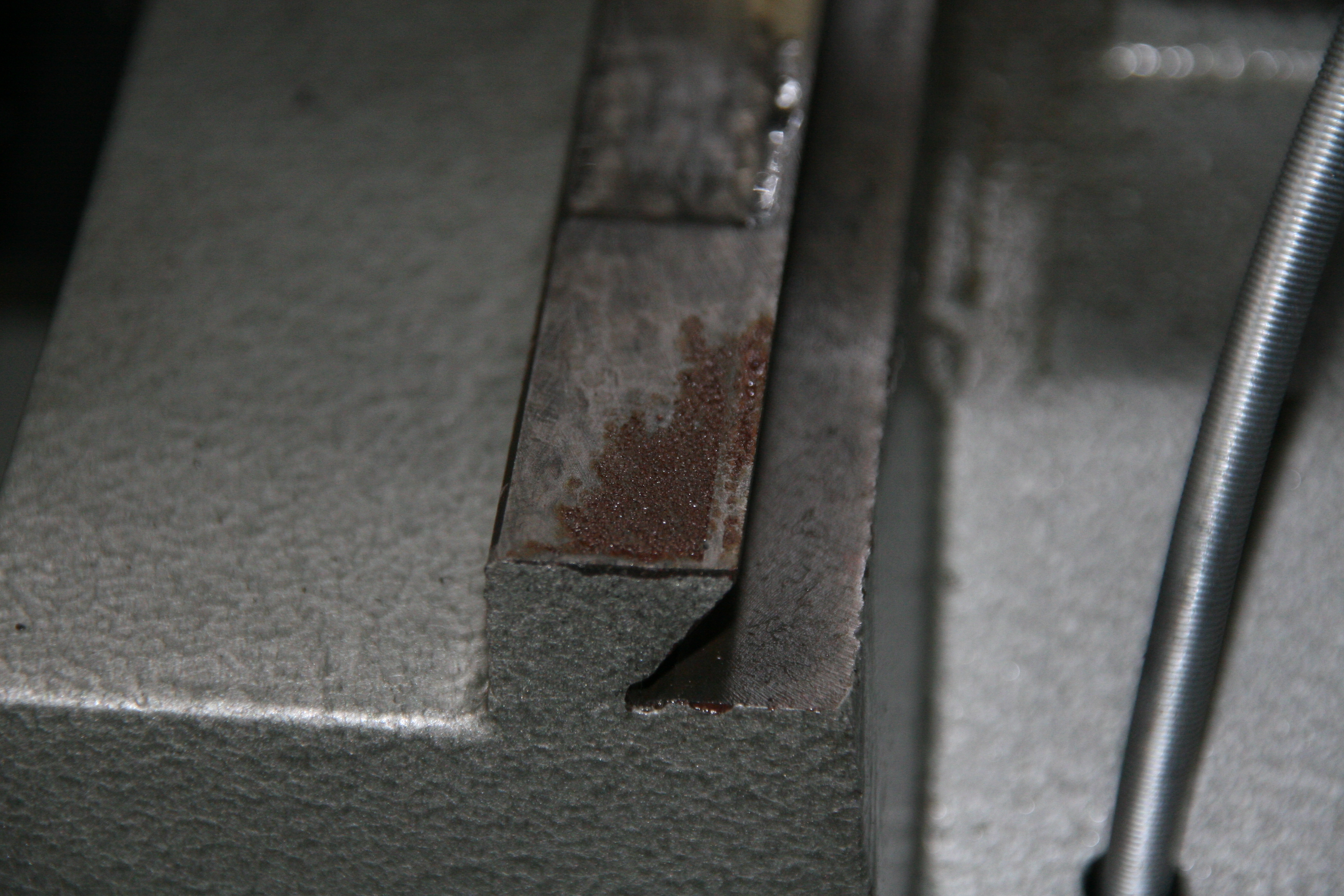

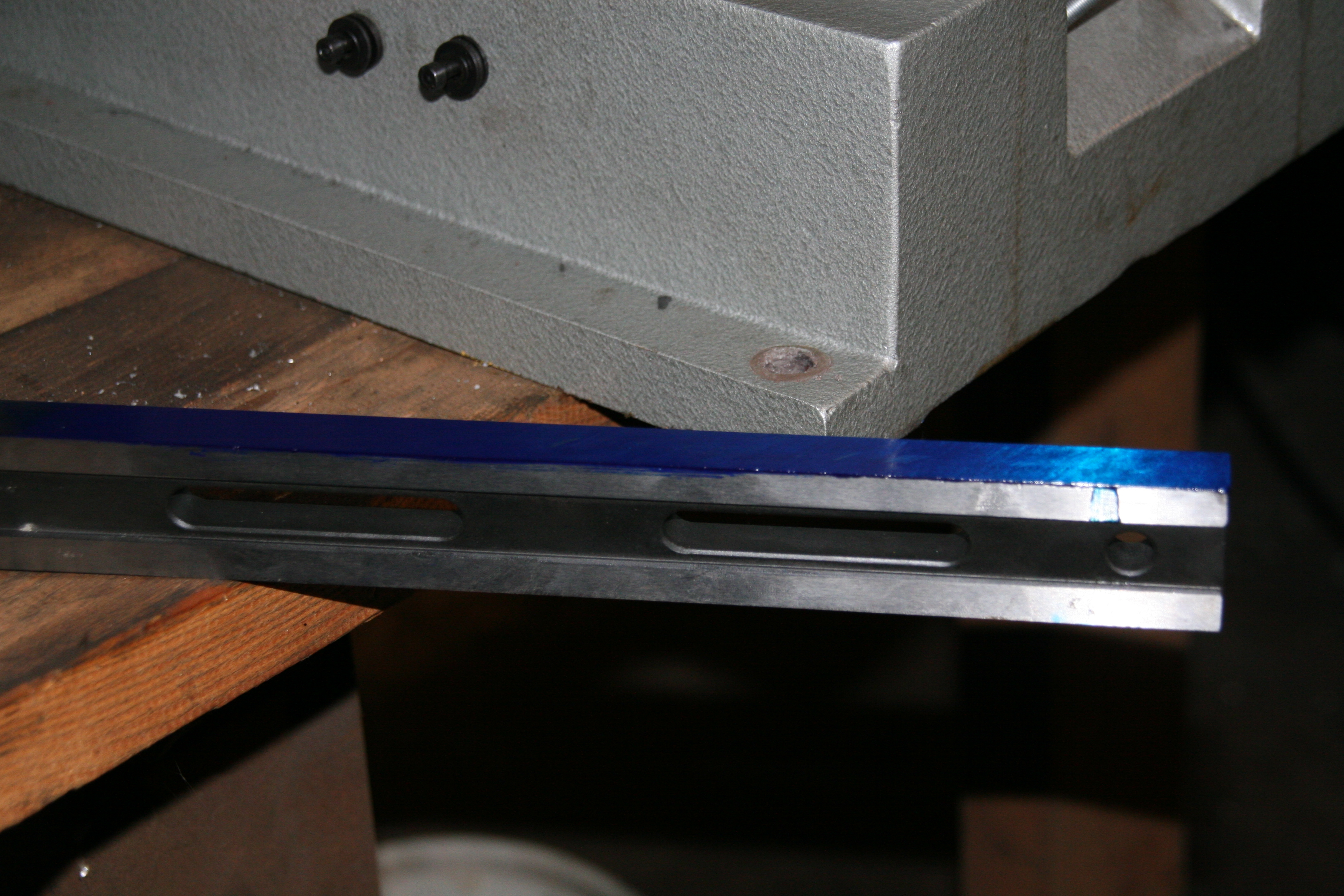

klin je treba vycistit a pozdeji seridit

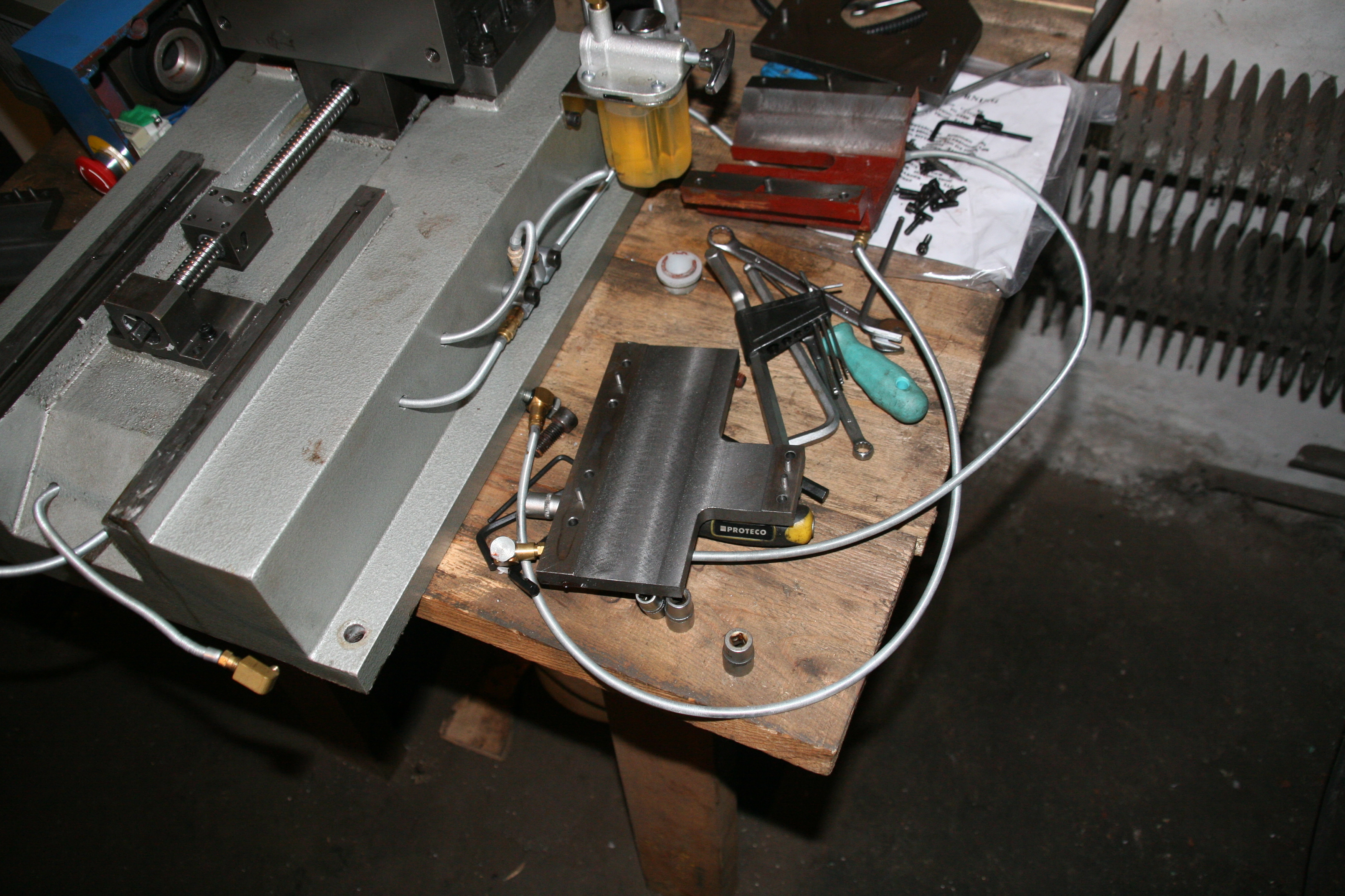

Příspěvky: 23338
19. 12. 2009, 4:13

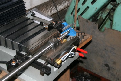

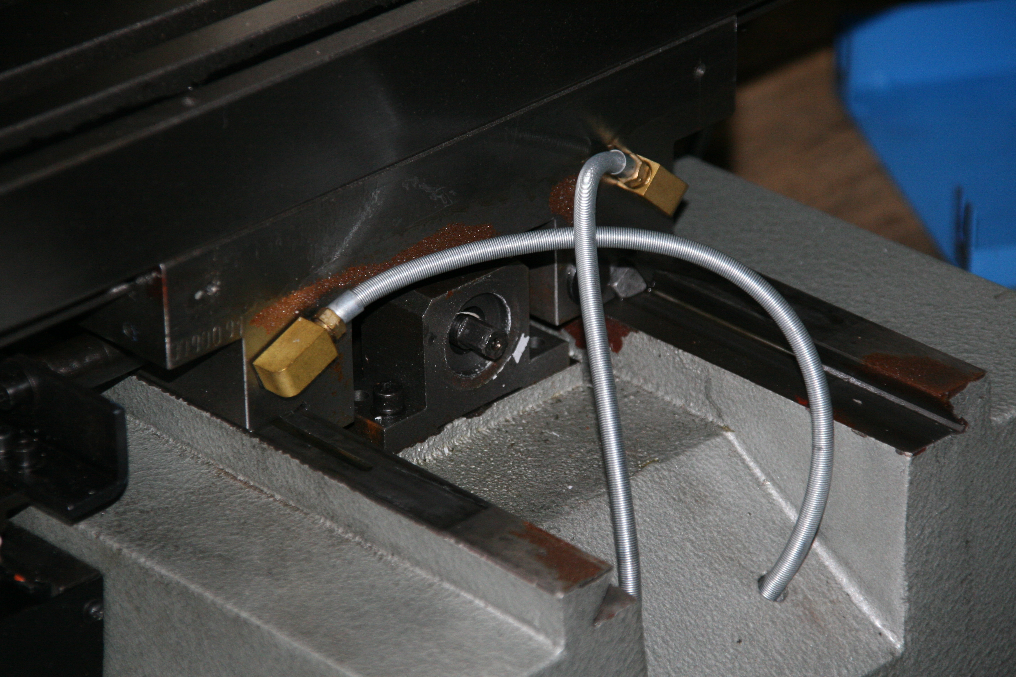

z krizove casti vedeni stolu je treba demontovat trubicky mazani sroubu (viz photo022) a jejich otvory zaslepit
sroub pote namazat tukem
docili se tak lepsiho mazani rybinoveho vedeni a pro sroub by melo byt mazani tukem dostatecne
v lepsim pripade je mozne vyrobit separatni mazani vsech sroubu nezavisle od mazani rybin
stav od vyrobce totiz nemaze Z vedeni tedy jedno z nejzatizenejsich vedeni

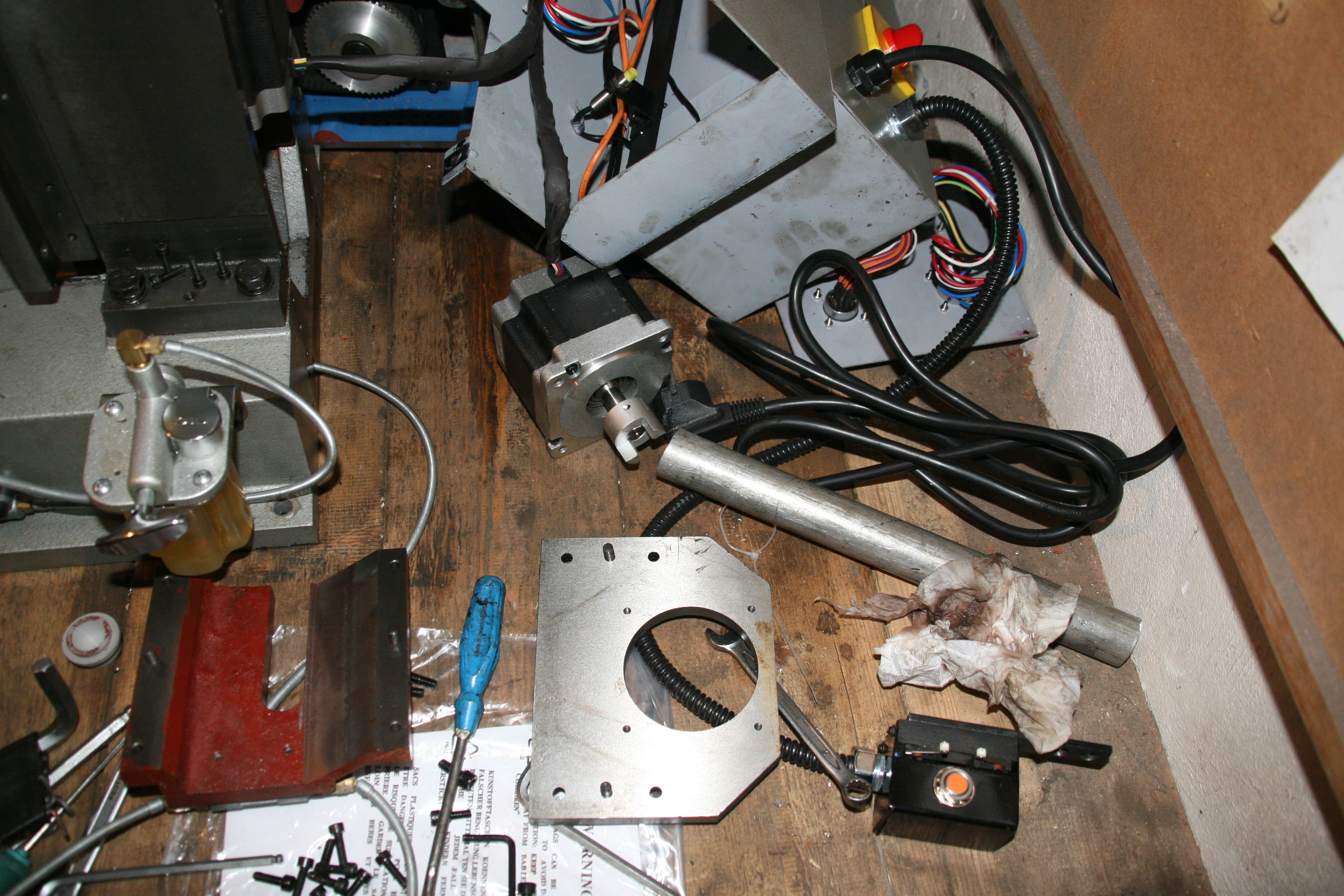

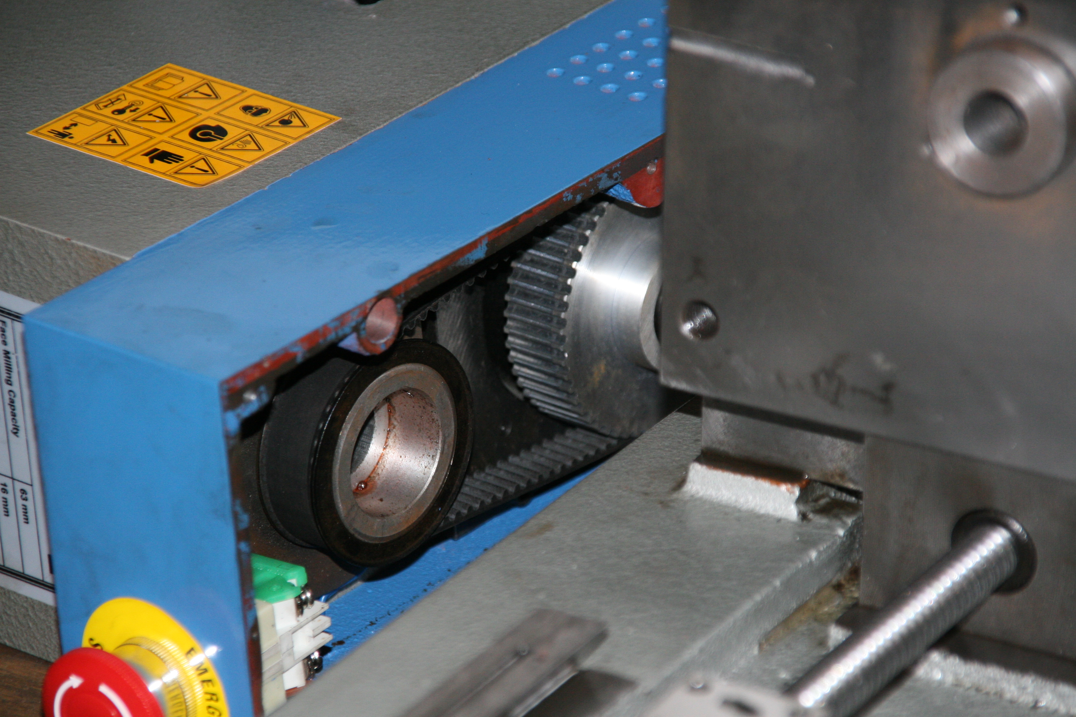

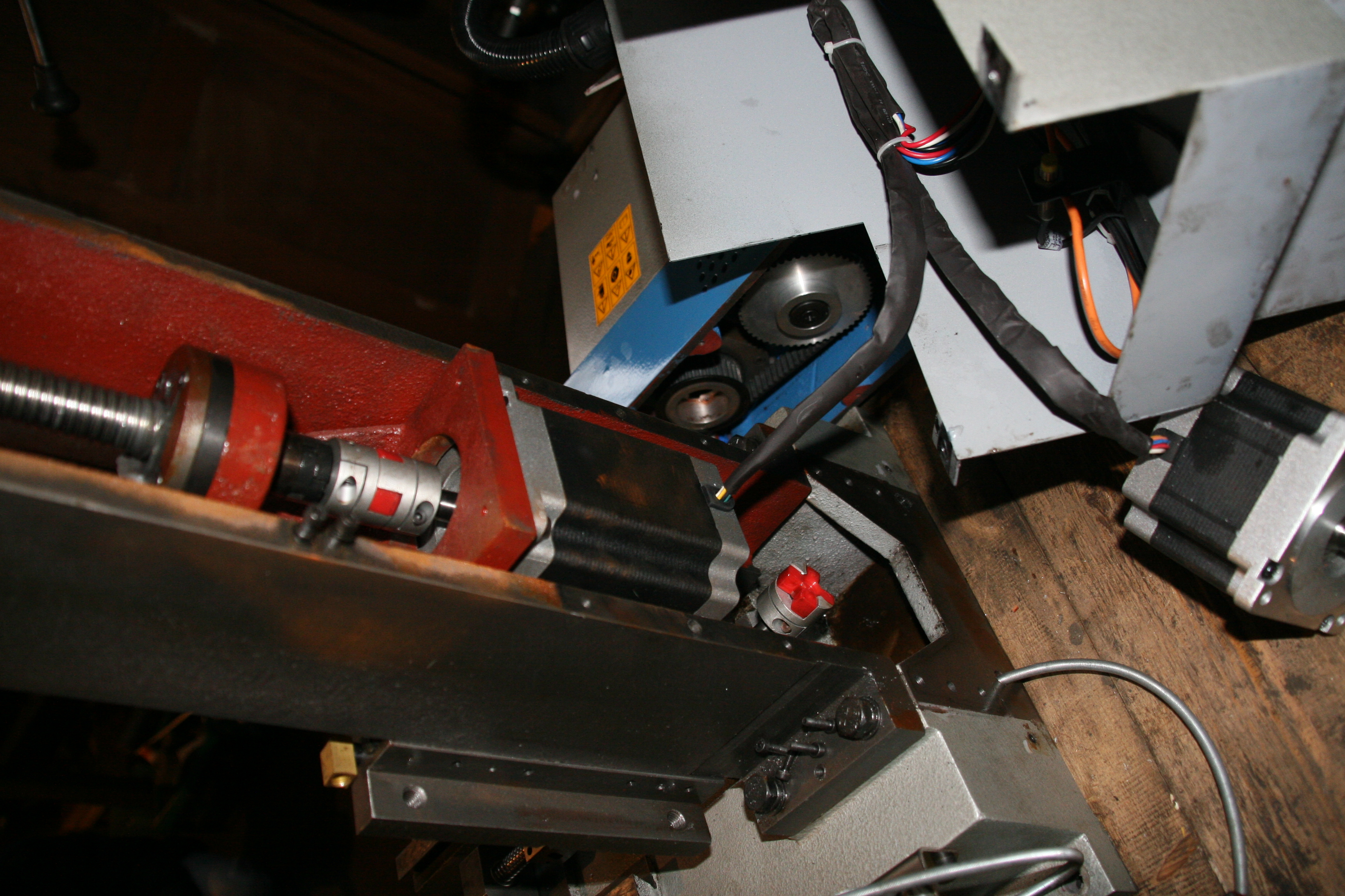

demontaz vreteniku
detail remenoveho prevodu<br />vreteno viz vyse je vsunuto a pouze zespodu zajisteno v remenici je vcelku volne nasazene a proti protoceni ho chrani pero

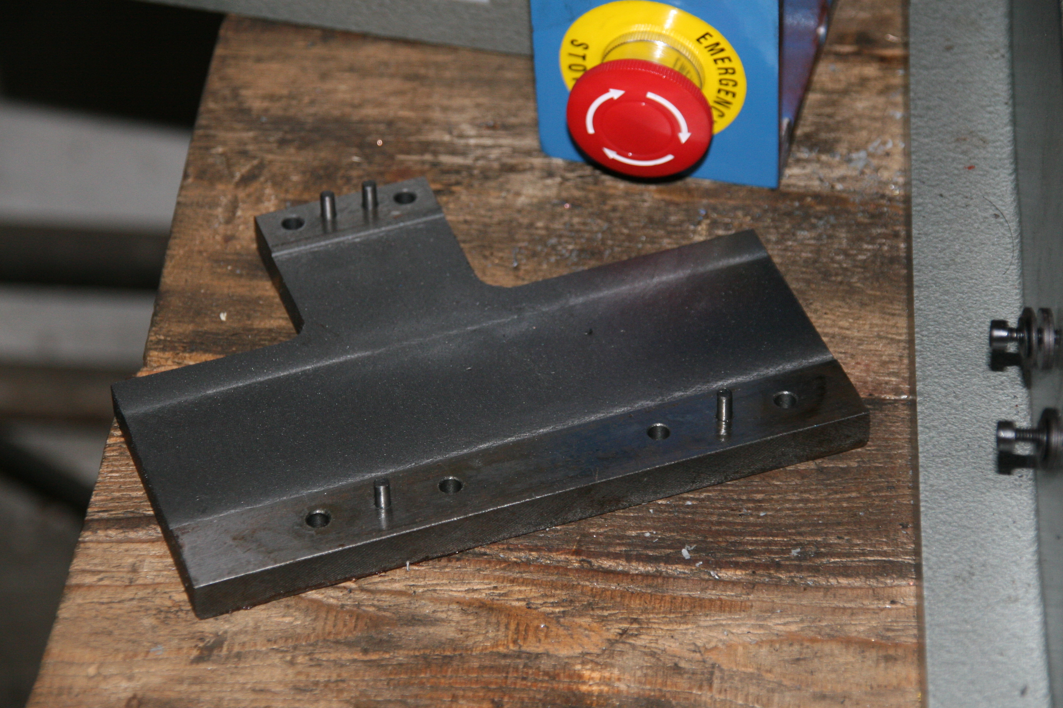

vretenik demontovat aby bylo mozne snadno sejmout vozik Z
Příspěvky: 23338
19. 12. 2009, 4:20
detail zezadu
detail drzaku rozvodne kostky mazani a desky nesouci Y motor

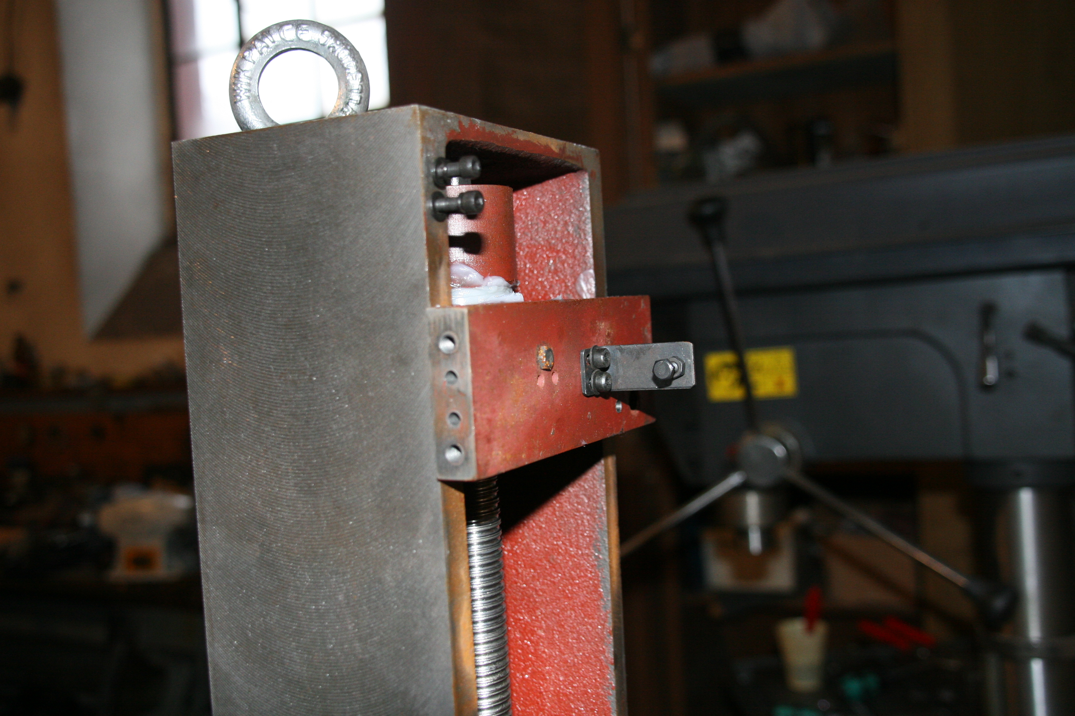

Příspěvky: 23338
19. 12. 2009, 4:23
bocnice obkroceni sloupu
bocnice je treba sundavat ve vrchni poloze Z aby nevystrelila plynova pruzina

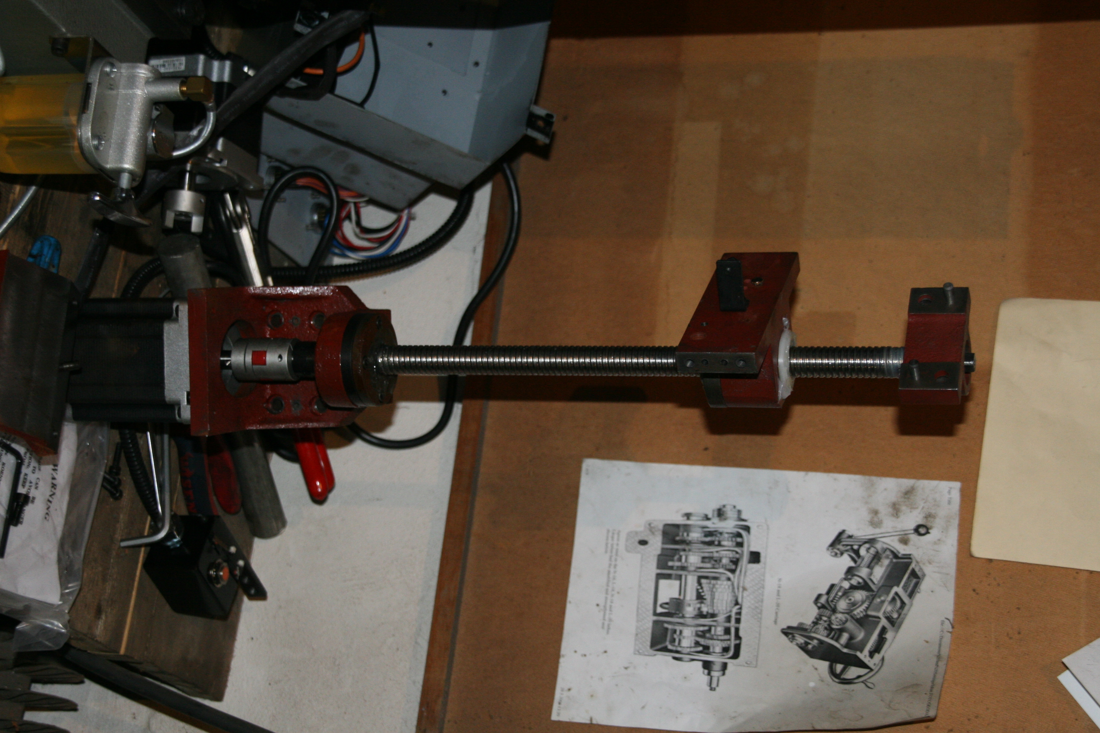

sroub a motor Z

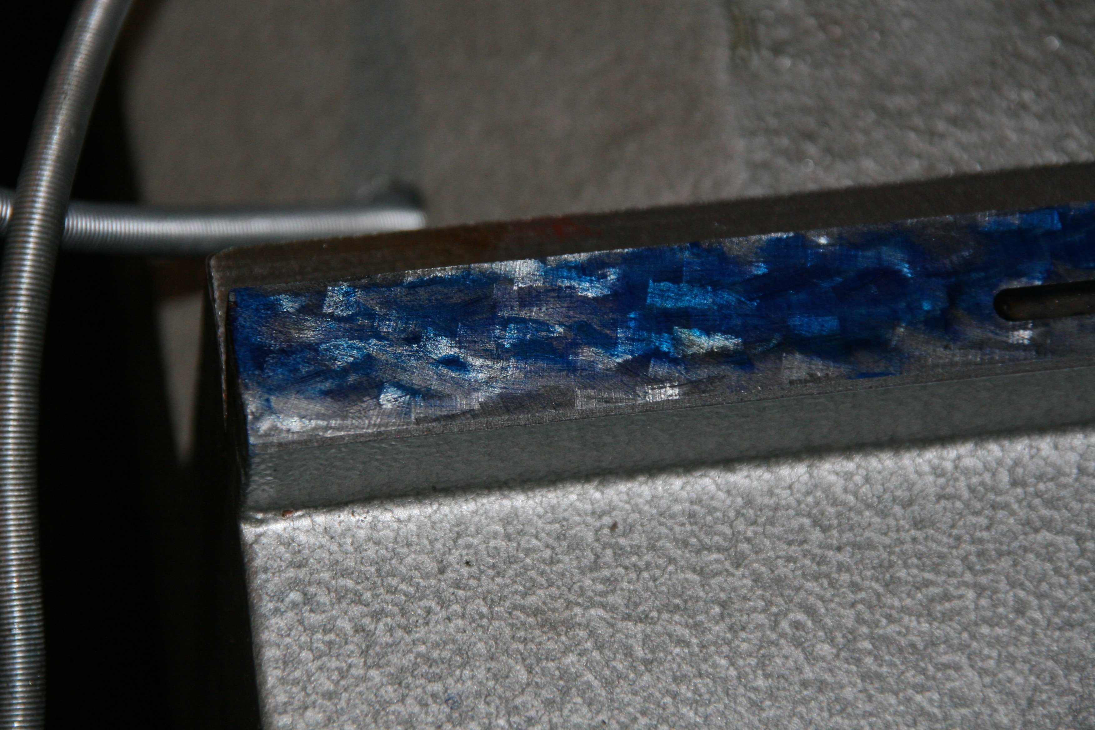

19. 12. 2009, 4:29
kontrola vedeni
nic moc povrch ale rovina tam je<br />ty konce jsou slabsi
rovinne pravitko
rovinne pravitko

ja hodlam ten Ztkovej klin provrtat a doresit mazani pod nej protoze tam je jinak mazana ta rovna plocha a za klin nic nenatece

Příspěvky: 23338
22. 12. 2009, 7:20
vcera jsem zaslepil ty vyvody na mazani sroubu ktre jsou tam udelane uplne nesmyslne
vsechno vytece na srouby neco na rybiny pod stul a nic uz se nedostane k Z
ted tam adaptuju motory
az to bude kompletnejsi dodelam zase nejake fotky
budu muset poshanej vetsi hridelove spojky protoze ty maly jsou moc maly na hridel 19 co maji ty serva
ted je tam provizorne nejak naprasim a pozdeji to musim vymenit ale ted to mezi svatkama asi tak rychle nesezenu
stejne se asi pri prvni prudsi akceleraci rozskocej protoze tam nezbylo prilis matrialu
ale na testy z nedockavosti budou dobry :-D
