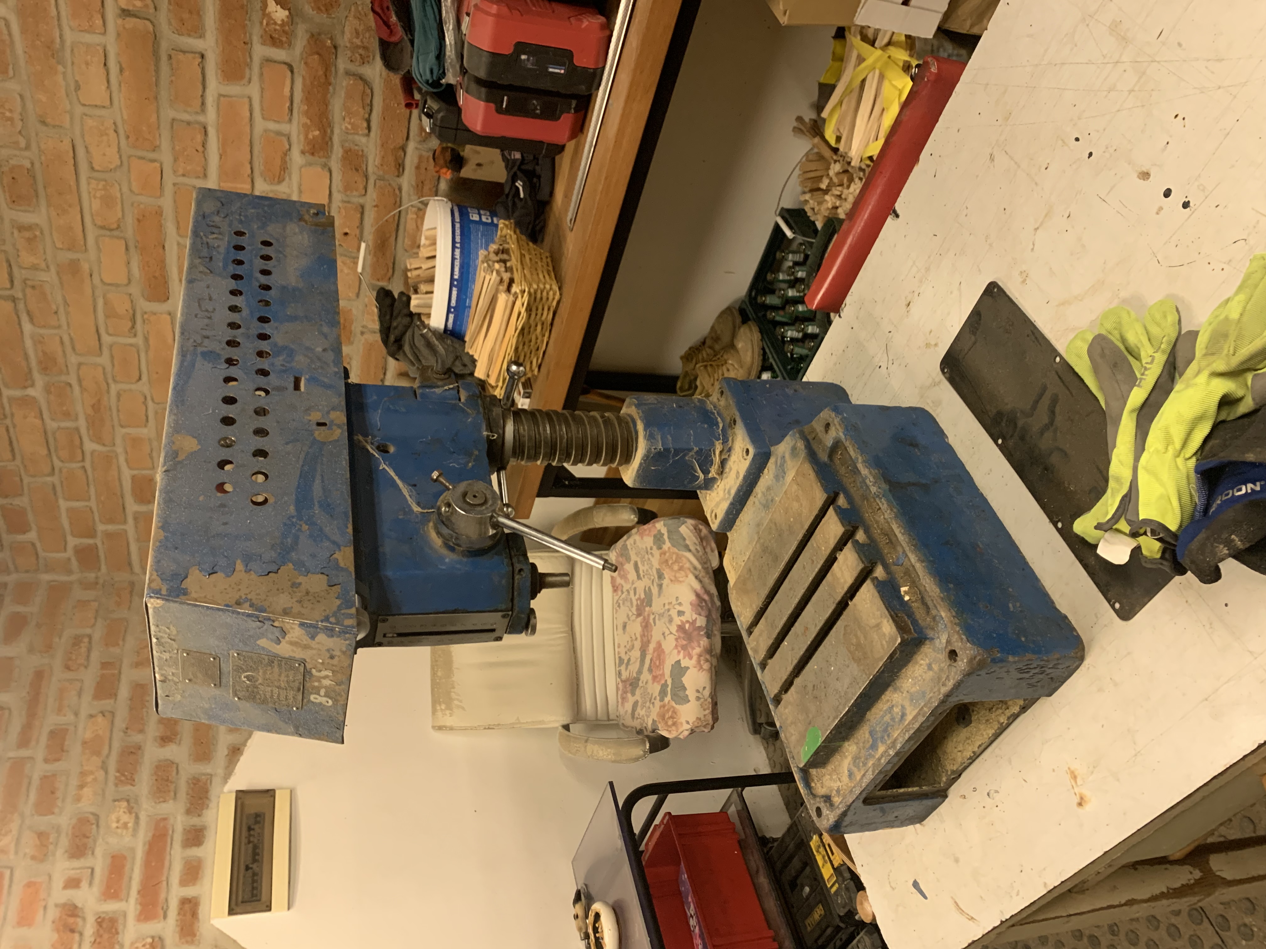

27. 1. 2026, 5:54
Zdravím podařilo se mi sehnat stejnou vrtačku, akorát mám problém s posouváním vrtačky nahoru a dolů, ložisko a ty tři tyčky na otáčení fungují ale zbytek vrtačky ne, zkusil jsem ji lehce roztáhnout klínem a stále nejde nemáte někdo radu jak s tím hnout?
