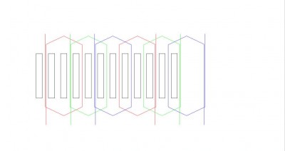

nevidím problém s tím abych měl všude stejný počet závitů a pokud použiju šablonu tak i výsledný odpor jednotlivých sekcí bude dost stejný, zkoušel jsem to googlit ale nějak nejsem ve formě a našlo mi to všechno možný jen ne to jak to má udělat

je to jenom o přípravě pokud se vše poctivě zaizoluje a po namotání proměří tak to musí chodit, už sem se hodněkrát vykostil na nekvalitní izolaci a tak si dávám pozor. Dělám sice BLDC motory do 20 KW a max 60 V ale i tak když to motám na 3x tak mi z toho občas hrabe ( a vše je jen a jen o té izolaci). Blbé třeba je že běžné izolační papíry jsou do trapných 120° co jsem koukal. Taky používá 2x potahované dráty které nejdou ani oletovat ( musím je ošrábat kartáčem a pak použít kapalinu na tenké vodiče pak to jakž takž jde).
Ted mi spíš jde o to jaký krok mezi cívkama mám zvolit ale zatím jak na to čumim mi přijde správné řešení na fázi 2 cívky každá přes 3 nástavce s tím že první cívka fáze A bude přes nástavce 1-3 a první cívka fáze B bude přes 3-5

tak co třeba takhle?

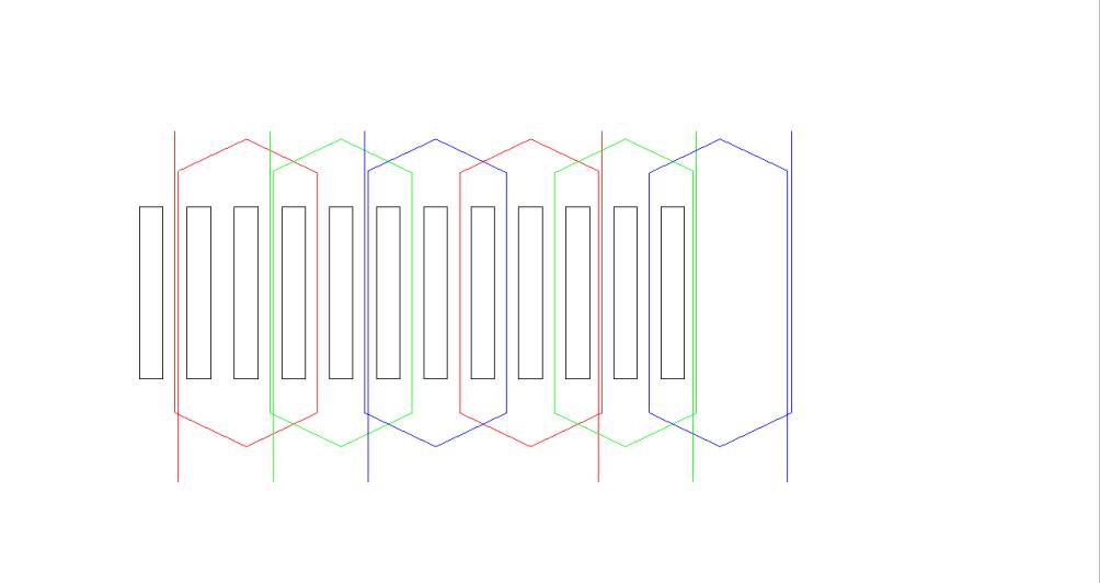

Tak se pomalu chystám dodělat vřeteno a naknec budu namotávat podleposledního obrázku, pokud by někdo věděl jestli je krok zvolený dobře at dá vědět, nechce se mi to dělat na několikrát :lol:
