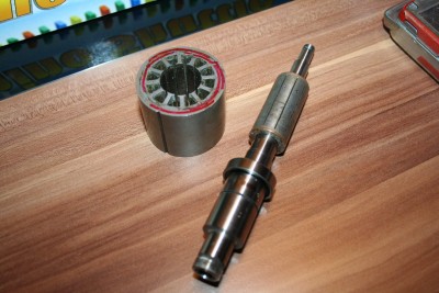

Je to někdo kdo by dokázal odhadnout počet závitů na namotání spindlu?
Zapojení do trojúhelníku a bude na měnič 220 V. Stator délka 40 mm venkovní průměr 48 a vnitřní díra 22. Původně to byl dvoufáz ale shořel a já si při rozebíraní vše nakreslil a ale ztratil tak to chci udělat na 3 fáz abych nemusel shánět originální měnič. Materiál statorových plechů je pravděpodobně permaloy.

No už sem to trochu zkoušl poptat, většina firem to co přemotává jsou stejně matláci kteří to dokáží odmotat a podle toho taky namotat ( bavil sem se asi s třema maníkama co to dělají a v podstatě ani nerozumí tomu co a ja a proč je tak jak je). Navíc vždy řeknou že na to záruký nedají a výsledek nemusí být použitelný když neví kolik tam má být závitů ( chtít po nich něco zpočítat je už z říše scifi).
Běžně motám BLDC motory a tak nemám problém to namotat, sice jsem ještě vnitřní vinutí nedělal ale jsem smířenej s tím že to na poptrvé nebude ono. U BLDC motorů je není tak těžké odladit jenže tam jsou otáčky úměrné počtu závitů tady to ale neplatí tak nevím od čeho se odpíchnout viděl bych to tak na 60 závitů a uvidím co se tam vleze za vodič.

jasně tak sem to nějak počítal, původní vřeteno bylo na 180V a tuším 2,5 A a původně točilo až 60 tisíc já k tomu měl 2fáz. měnič který umí jen 35tisíc ( šlo o vřeteno s ATC na tištáky precise SC-52). I tak to chodilo super než to vyhořelo ( jinak řečeno než sem to vlastní chybou zkurvil :-) ) počítám že výkon by měl být okolo 500 W chci to hlavně na měké materliály občas durálek ale žádné velké špony konstrukce není moc dělaná na zažížení hlavní ložisko je 61902-2RS1 a nahoře jsou dvě zasebou ale bez kosoúhlého styku páč sem v tom přiblblém rozměru žádné nenašel ( vnitřní díra je 800 a vnější průměr asi20 to nevím mám to v práci). FM ještě nemám čekám jestli Ladiluk něco nebude mít případně pokud by nědko něco okolo 1Kw měl budu rád. Původně jsem chtěl motat každý nástavec zvlášt ale nidke sem to tak neviděl nevíte někdo proč? Co jsem viděl zatím všude tak se to motá přes 3 nástavce.

ano asyncronní motory jsou pro mě neznámá :) stator má 12 nástavců rotor má 10 tyší v kleci. Přodpokládal sem že to namotám následovně každá fáze bude ze 4 cívek
fáze A první cívka přes nástavec 1-3 druhá 4-6 třetí 7-9 čtvrtá 10-12
fáze B první cívka přes nástavec 2-4 druhá 5-7 třetí 8-10 čtvrtá 11-1
fáze C první cívka přes nástavec 3-5 druhá 6-8 třetí 9-11 čtvrtá 12-2

Motal jsem motory vseho druhu na ucnaku 1/2 roku a to od tech mrnavych 120W az po 300kW mrchy. Je uplne jedno,jestli vinuti navines rucne,nebo strojne.Vzdy se dela na sablonu a pak se rucne zaklada do drazek. Na kvalite zalozeni zavisi kvalita motoru.Jde nejen o estetiku,ale hlavne o funkcnost vinuti z hlediska mechanickeho a tepelneho namahani.
Jde o to dodrzet alespon priblizne amperzavity, o zbytek se postara FM.
Krok vinuti se voli s ohledem na to,je jedna strana civky tvori jeden pol a druha strana druhy. Pokud mas 12 drazek a chces dva poly,volis krok vinuti 3 a mas 6 civek.Vzdy dve na jednu fazi.Takze civku vines pres tri drazky. Je to fakt uz 35 let a nejsem si jisty v kramflecich.Chtelo by to refresh. Mrkni na net,to vygooglis za 10 min.
