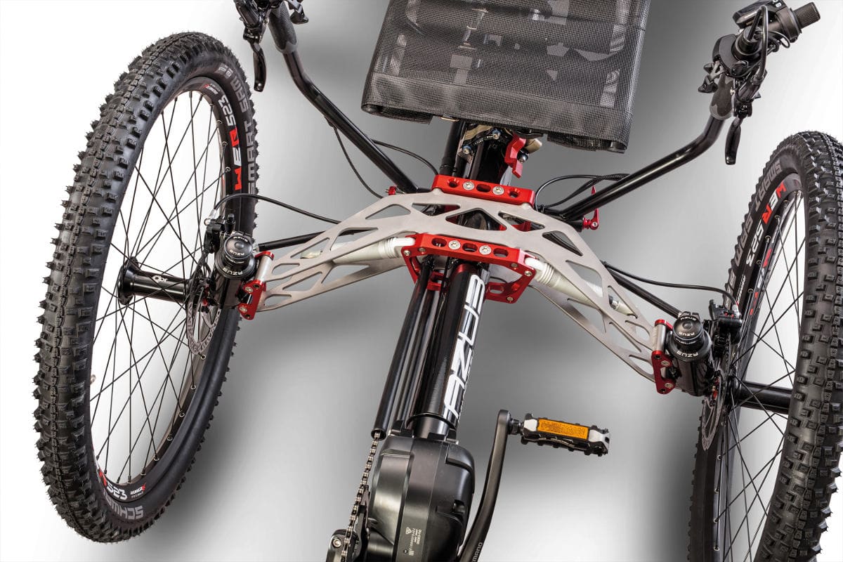

Mrosconi> jestli to ma byt nerotacni ale pouze vykyvne jako rameno na nejakem dopravnim prostredku vystavenem razovemu zatizeni v prachu a vode, tak se da krom tech samomaznych plastu uvazovat asi jen o tom (masivnim ci svinutem) bronzu a lepsi by bylo ho i pocatecne namazat a utesnit.
Vhodny typ ulozeni (tj. materialova dvojice, vule, tloustka pouzdra a mazani) se vybira na zaklade souboru aplikacnich podminek jako unosnost, kluzna rychlost, teplota, charakter zatizeni (razy, vibrace, otaceni, kyv)...
Prostuduj si zaklady treba zde: https://www.pkservis.com/data/web/uploa ... ra_SKF.pdf
edit>jo a mej na pameti, ze licovane srouby se prodavaji (aspon myslim) hlavne jako f9 coz ti s H7 normovanymi pouzdry nemusi jit bez sortovani moc dohromady. (pro 10H7/f9 to muze vyjit az 0.064mm vule, coz je v kazdem pripade uz moc).

Pánové díky, koupím asi na zkoušku jedny bronzové a jedny plastové (Q2) a budu srovnávat v provozu.
Nepočítám s tím, že to bude sedět na setinky, ale popravdě nemám jinou možnost. Kulové čepy mně vyjdou rozhodně dráž i váha bude daleko vyšší.
Pokud to vydrží třeba 1000km v terénu, tak budu rád. AZUB TiFLY-X má vše na 6mm šroubech s činnou plochou pouzdra tak 3mm, takže to co jsem navrhnul je minimálně 4x pevnější.
Mimochodem, ty kloubové oka o NSK, SKF a pod jsou celkem hnus a byly vychozeny během asi 500km. Takže tudy cesta rozhodně nejde. Poroto jsem se chtěl toho vyhnout.

Vydrely se kvuli prachu, nebo vymlatily kvuli razum a prekrocenemu mernemu tlaku?
Jde porad o tu aplikaci co ses ptal minule?
Mrosconi
Příspěvky: 2097
1. 8. 2021, 5:19
Ano Dawe, podle mně díky tlaku. AZUB tam má jen M6ky a to je podle mně trochu málo. Bavíme se o spojovačce. Já mám v návrhu M8 a raději bych tam dal i M10.
Minule jsem to chtěl místo všech čepů, alo to jsem nahradil těmi šrouby, takže oka jdou jen na spojovačku.

Ty M6 jsou tam pravděpodobně hlavně kvůli nízké váze. Když tam budeš dávat větší, tak z těch šroubů udělej trubičky. To jádro tyčky stejně nese prd :)
