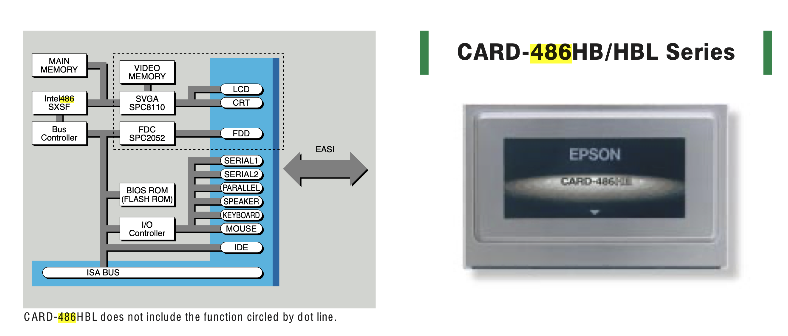

Jestli to správně chápu, sehnal a vyzkoušel dva téměř stejné disky, jako byl originál (který také fyzicky není <= 8GB). Problém bude asi jinde. Bylo by fajn lépe z(foto)dokumentovat, co přesně je tam za PC, jaká rozhraní jsou použitá, atp.

je tam ta karticka jsk jsi sem tusim daval
k tomu je pripojeny 2.5" PATA disk v soucasnosti 40tka ktera se ale nadetekuje jako 8G
donedavna chodil ale zacal mit bad blocky tak jsme ho chteli vymenit
pujcil jsem mu 1G SSD s pata rozhranim primo do boardu na nej jsem dat ten image a ono to jednou bootlo
pak tam pavel blbnul pricemz se mu povedlo to pustit bez ventilatoru
od te doby to nejak nechce cist a detekovat v biosu nic

robokop píše: 13. 9. 2021, 3:52 je tam ta karticka jsk jsi sem tusim daval
Tak - pokud to Pavel odpálil a nebude to už k sehnání - možná zkusit někde sehnat klasické PC podobné konfigurace (486 s ISA sběrnicí) a zkusit rozchodit na něm. Zároveň prozkoumat, co je na druhém konci toho EASI a jestli to půjde přizpůsobit standardním konektorům (imho by mělo, jen je otázka, jak moc velká prplačka by to byla)..
A nafotil bych toho o daném PC a jeho přesné konfiguraci co nejvíc, dokud to ještě nějak funguje.

Já na to přišel :lol: Nakonec to běží na tom 8Gb, co tam vůbec nebyl 😂 Nejspíše to bylo kabelem :oops:
