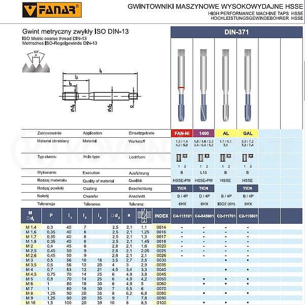

tak dneska jeste jedo zjisteni pri zavitovani M3 do panelu 3mm z 5754 matrose. zavitnik urceny pro hlinik FANAR(kovonastroje "M3 HSSE AL ISO2 (6H) DIN371 S LAMAČEM TŘÍSEK ") ten je muj oblibeny pokud muzu zkrz. a k tomu efektu poskozeni zavitu v podstate nedochazi. ty M2 a M2,5 mam nejaky nejlevnejsi volkel krouceny do slepe diry(nutne) a univerzalni. na hlinik mam i tvareci, ale vsechno jen od M3. zkusim koupit stejnej i v rozmeru M2 a M2,5 a vyzkousim v plechu 2mm a uvidime jestli to treba nebude fungovat. kezby

tak jsem nahazel do kosiku v mt-nastrojich par zavitniku od narexu pro leg.hlinik a mekke oceli s povlakem. jak do pruchozi tak slepe diry. pokud by na ten muj problem mela vliv nizka kvalita volkel_uni zavitniku, tak se to snad ukaze. hledal jsem spesl zavitniky od fanaru na mekkej hlinik a nebo i jinych vyrobcu a vypada to, ze pod M3 se bezne nedelaj.

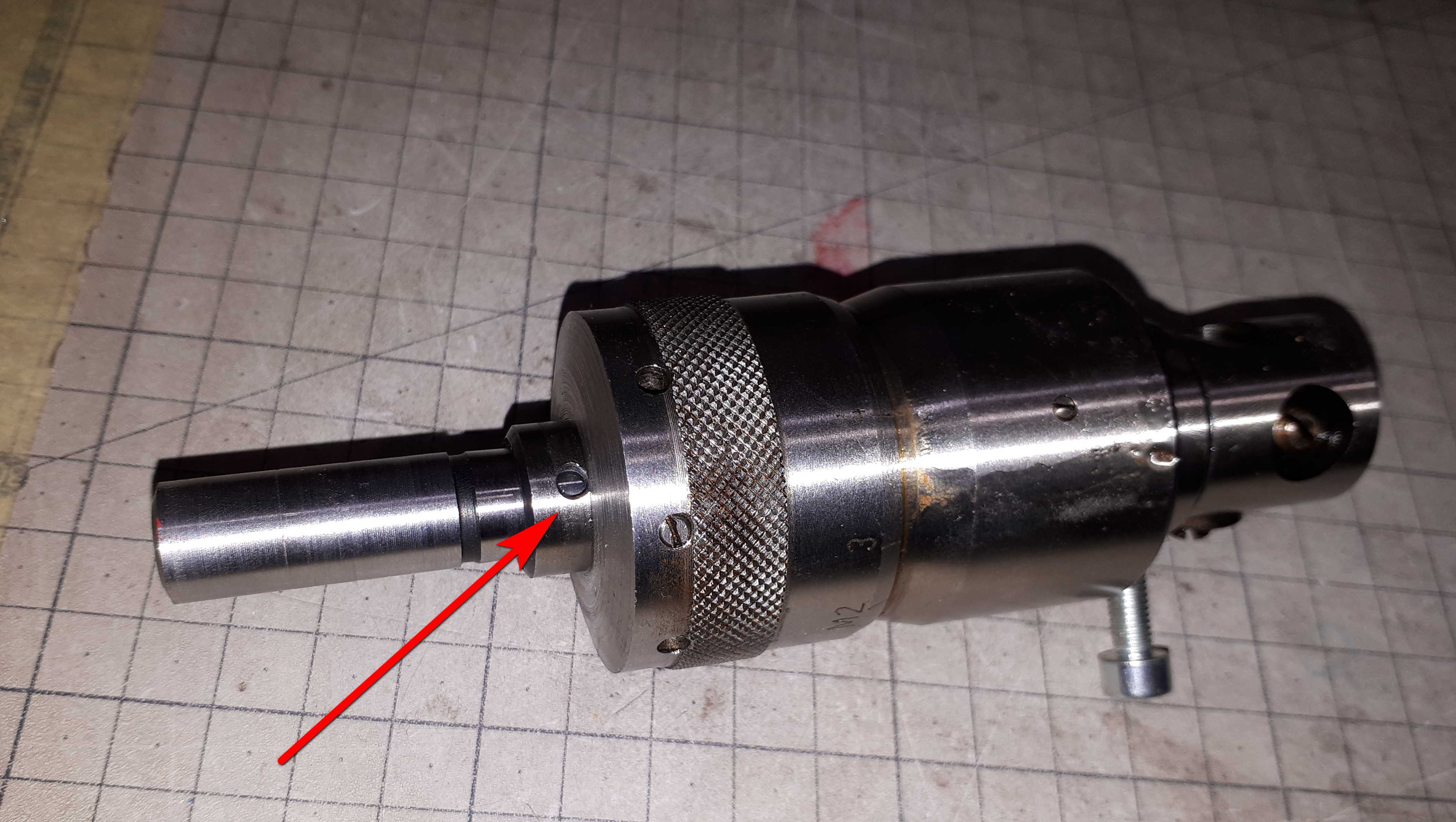

ahoj.
tak se mi podarilo vydrazit tuhle hlavicku, ale bez navodu, tycky a trnu. trn jsme si "vyrobil" a vrtackovyho B12/16mm stocenim na 12,7mm. ale ptreboval bych vedet, na co je dirka se zavitem M4 na horni hrane upinani kuzelu ? to je nejaka pojistka proti vypadnuti z kuzelu aje na to kuzel pripravenej ? diky za info.
tomik.

blahoželám ku kúpe. Ten červík je na zaistenie trňa proti pretočeniu. Ja som hlavičku mal v originálnom balení aj s tŕňom, ale je to štandardný tŕň, žiadna jamka pre ten červík na ňom nieje. Asi by sa patrilo označiť si na tŕni pozíciu červíka a vybrúsiť na ňom malú plôšku. Po tom tŕni trieskať kladivom nebude najlepší nápad aby sa nepoškodilo vnútro hlavy.
Ja som tŕň a dutinu iba odmastil, tŕň dal do mrazáku, a hlavu mierne nahrial horkovzduškou. S citom naklepol a zatiaľ drží. Pravda ale je, že M6 do oceli som s ňou ešte nerezal.

oznacim, dremlem zabrousim plosku a zacervikuju. spis nez protoceni, se bojim vypadnuti a zniceni zavitniku.
