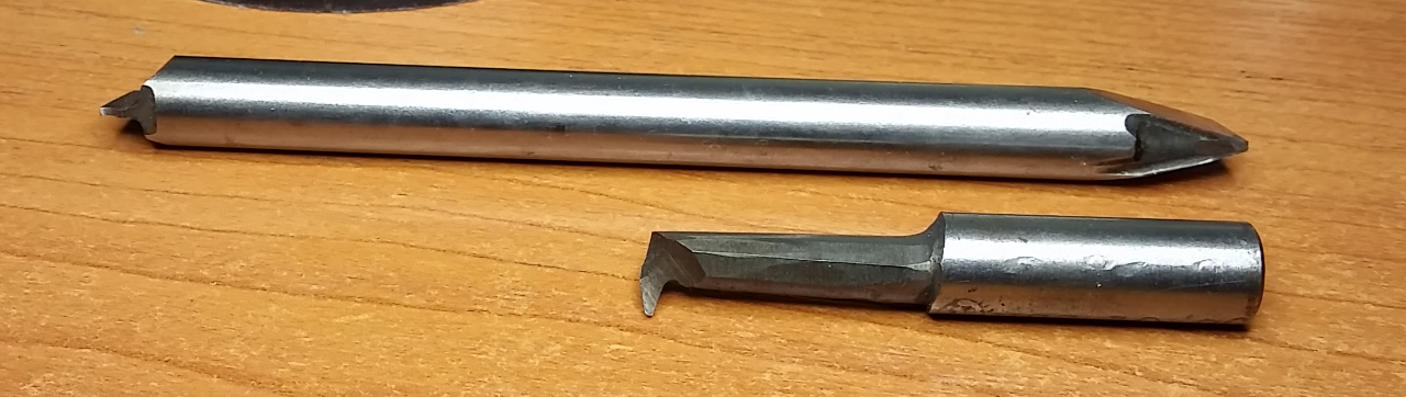

Na standardní závity je určitě rozumné používat plátky. Jenže na tu droboť už je toho méně. Vnitřní nože // pokud vím // na výměnné plátky dělá nejmenší Mitsubishi a ten má dřík 8 mm. A s tím už třeba Tr 12*3 neuděláš // ani plátky do toho nebudou //.
Když si necháš vybrousit dva vnitřní nože na třeba ten Tr 12*3 z monolitu, bude to stát jako dovolená v Řecku.
Technologií je spousta, ale vždy je to poměr výkon / cena.
Takhle vypadá to Radeco a vnitřní nožík na Tr 14 / 2,5 vybroušený z nožíku do protáčecí hlavy :

Příspěvky: 3691
27. 11. 2021, 5:44
Milan199 píše: 27. 11. 2021, 2:43 Takhle vypadá to Radeco a vnitřní nožík na Tr 14 / 2,5 vybroušený z nožíku do protáčecí hlavy :
Super, presne na takéto nožíky sa chystám. To je jediný dôvod, prečo som ešte nepredal ostričku na gravírovacie ihly. Tá hlava na nej sa priam núka na brúsenie takýchto malých nožíkov.
Čím a ako sa prosím ťa robí ten žliabok (llamač) popri ostrí na tom vonkajšom závitovom nožíku? Vpredu sa tie drážky asi úplne nestretajú, že?

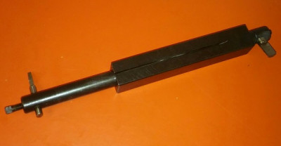

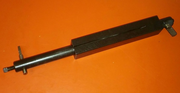

Dawe
Příspěvky: 3090
27. 11. 2021, 9:33
Zdenek Valter píše: 27. 11. 2021, 8:42 No a nešlo by na ten vnitřní trapéz udělat v kulatině díru kolmou k ose,
která prochází středem a do ní vybrousit ten nožík z kulatiny (třeba zlomený závitník) jako insert, tedy podobně jako se dělá vnější?
Jasne, take to tak jde, ale rostou uz rozmery a na male prumery to neni.
Delal jsem si takovou vyvrtavaci tyc pro 6mm a 3mm kulate radeko, ktera se takhle da pouzit, ale nabrouseni a ustaveni neni u toho mensiho uz uplne easy. :lol:
Mr. MR
Příspěvky: 823
27. 11. 2021, 9:36
Potreboval jsem vnitrni trapez 12x3. Po pokusech s brousenim nozu do takove pididiry jsem se na to vybod a koupil na aliku zavitnik. Nevim, jak by obstal v zeleze, ale do plastu supr. A nestoji moc.

Zdenek Valter
Příspěvky: 5465
Registrován: 9. 1. 2009, 5:16
Bydliště: Ústí n. L.
27. 11. 2021, 9:45
Dawe píše: 27. 11. 2021, 9:33
To si právě nemyslím - ta tyč je to co jsem měl na mysli, ale na Tvé fotce máš ten nožík hodně dlouhý.
On může být výrazně kratší ;-)
Takhle by měl jít udělat i atypický závit.
Dawe
Příspěvky: 3090
27. 11. 2021, 11:23
Zdenek Valter> Urcite muze byt vyrazne kratsi, ale ma to ve meze kvuli hromadeni spony. Kdyz mas kraticky insert a zaberes 90% prurezu diry drzakem, tak se sponam potom moc ven nechce. Rozumne vystaveni je tak aspon tretina prumeru drzaku a nebo jet fakt malou sponu.
