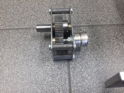

Robím karu pre syna. Ako pohon chcem použiť dynamo zo škody 100 po úprave zapojenia.
Hnané bude jedno koleso cez planetovu prevodovku 1:15.
Neskúšal to niekto použiť ako pohon dynamo ? Plánujem tam dať malú auto baterku a neviem teda ako to bude z výdržou baterky,lebo dynamo bude asi dobrý žruut.
Skúšal som dnes na tu prevodovku dát aku vŕtačku a v pohode to utiahlo aj nna a to mám 100kg
Plánujem tam dát 45Ah baterku s Daewaa Tica ,ale odber som este nemeral a neviem teda aký ma to dynamo výkon.

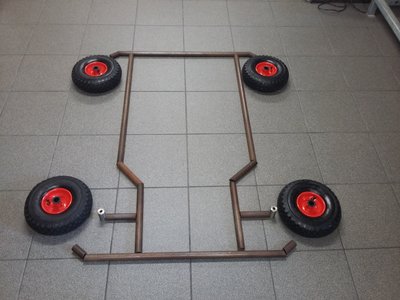

Je to postavené s toho čo sa našlo doma Rám je spojený zo starých železných rubrikou.

tady by se s výhodou dalo použít elektrického diferenciálu, tak jako to mají trolejbusy - kdyžbys dal ještě jedno dynamo do druhého kola a zapojit pak oba motory do série (aku by musela být 2x12V). Funguje to pak úplně stejně, jako mechanický diferenciál, vnitřní kolo se při zatáčení otáčí pomaleji. Chce to vyřešit regulaci motorů (dynam), například pomocí PWM, jinak rozjezdy budou cukatůra (a až uvidíš na tom zápasícího synáčka, tak u Tebe nastane napnelismus (W+V)) :D Nevím, jak s tím dynamem, pro vozidla se všeobecně používají sériové motory (buzení i kotva do série), mají pak velký záběrový moment, dynamo bude konstruované spíš s konstantním buzením (derivační). Určo ale zajímavé téma, byť jen pro hračku. A.
SN 20, SM 16 B, FN 25

Rozjazd troška cukne ,ale je to v pohode nakoľko je to sprevodované dosť do pomala. Išlo mi o silu nie o rýchlosť.

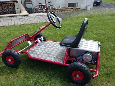

SKušobne sa na tom už vozil silu to má teda riadnu,len som urobil blbost,že som nerobil náhon na obe zadne kolesá lebo pri jazde do kopca a teda poriadneho sa to koleso zahrabe do strkovej cesti a kruti kruuti.

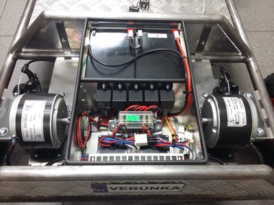

Zdravím, taktéž jsem bastlil pro dcerku aku autíčko a zde jen pár postřehů. Ideální pro napájení je bezúdržbový olověný akumulátor, ale nikoliv ten pro UPS a různé záložní zdroje, ale akumulátor trakční. Je tam rozdíl v tom, že trakční akumulátor snáší cyklický provoz (rychlé vybíjení a nabíjení) Levnější akumulátory do záložních zdrojů a autobaterie podléhají rychleji destrukci :) Motory jsem použil z nějaké koloběžky z bazoše kus za tři stovky a volil jsem dva, abych nemusel řešit diferák, nebo pohon jen jednoho kola. Tyto motory se prodávají i z převodovkou, ale jsou poměrně drahé. Zde je odkaz na vše potřebné pro stavbu samohybů včetně regulátorů...
http://www.vdkelektronika.cz/?o-nás,1
Vozítko jsem tedy osadil dvěma motory 24V/250W. Regulátory jsem použil z odkazu hore a akumulátory mám dva 12V/12Ah. Vozítko jsem samozřejmě stavěl tak, aby se mohl povozit i tatínek :D

Co tam máš konkrétně za regulátory a jak to máš zapojené? A jak to řeší diferencial?

Pavka píše: ↑20. 11. 2018, 9:04 Co tam máš konkrétně za regulátory a jak to máš zapojené? A jak to řeší diferencial?
Regulátory ta mám tyto:
http://www.vdkelektronika.eu/PWM-pulsni ... 0W-d64.htm

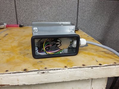

Zapojení je dva akumulátory do série, výkonové relé pro odpojení akumulátorů spínané klíčovým spínačem, protože každé auto musí mít přeci klíček :D Dále vedeno do regulátorů, každý motor má svůj a výstupy z regulátorů do relátek pro reverz (ovládá se spínačem dopředu/dozadu) relátka pro reverz jsem musel dát dvě a dvě, protože auto relé se zřejmě nevyrábí s dvouma přepínacíma kontaktama, nebo já ho teda nikde nenašel. Dále jsem zbastlil plynový pedál, kde se ovládá tandemový potenciometr přes ozubená kolečka tak, aby krok pedálu od 0-100% bylo celé otočení potenciometru. Takže pro každý z regulátoru je použit samostatný potenciometr z tandemu a spouštění jsem vyřešil přes spouštěcí vstupy regulátorů. Regulátor má vstup pro kontakt spouštění, takže není potřeba odpojovat napájení. Do plynového pedálu jsem dal dva mikrospínače, které se sepnou při sešlápnutí pedálu, tím se aktivují regulátory a přidává se plyn potenciometrem. A konečně diferák. Vozítko jsem původně zkoušel s pevnou zadní osou a jedním motorem, ale byla to katastrofa :!: Už při mírném zatočení se přední kolečka smýkali, vozítko se chtělo převracet, motor to nedával a praskala pojistka. Proto jsem tedy osu rozdělil a dal dva motory. A zatáčení je vyřešeno tak, že na ose volantu je opět tandemový potenciometr, ten snímá natočení volantu a dráhy jsou zapojeny do série s potenciometrem plynu. Takže pokud zatočím doprava tak se zvětší odpor příslušného potenciometru, pravý motor ubere a naopak levý přidá. To je tedy můj diferák :wink:
