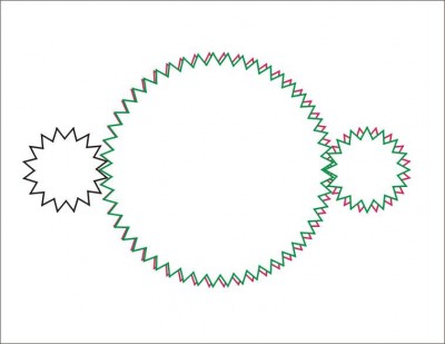

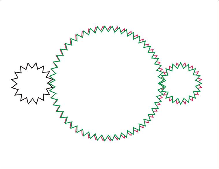

jova, tu převodovku trochu znám. Tam obíhá satelit po dvou kolech s např. jedním kolem o jeden zub menším. Jedno kolo je pevné a to druhé které se otáčí je vždy po jednom oběhu satelitu posunuto o 1 zub. Dají se tak udělat jednoduše velké převody. Má to ovšem jednu nevýhodu. Musí se dovážit nevývažek satelitu protizávažím posunutým o 180st. Jinek se ta mrcha dost třepe. Kola mají stejný průměr, kolo s menším počtem zubů je korigováno +. Je to velmi jednoduchá převodovka.

Zdeněk Valter, zajímavá úvaha. To by ale nějak nešlo, neboť zub planetového kola zabírá do zubových mezer, obou kol a každý další zub spoluzabírajícího kola je posunut o rozteč/počet zubů druhého kola a tak by se zuby dalších planetových kol do zubových mezer jaksi nevešly. Ten převod vlastně funguje tak, že posunutím planetového kola do další zubové mezery se druhé kolo pootočí o tu délku rozteč/počet zubů (velmi zjednodušeně řečeno).

TO: Hardmesr - podle mě by šla udělat ta převodovka i s více satelity. Musely by se ale ty zuby na planetkách udělat dělené a podle rozmístnění vůči sobě pootočené.

jova-to mne nenapadlo. Myslím ale zbytečně složité, když jde použít pouze protizávaží.

jova píše: TO: Hardmesr - podle mě by šla udělat ta převodovka i s více satelity. Musely by se ale ty zuby na planetkách udělat dělené a podle rozmístnění vůči sobě pootočené.
A nebylo by snazsi udelat ozubena kola s rozdilem 2 zuby? Pak ti dva satelity naproti sobe vyjdou ...

Dostal by ses už na dost rozdílné průměry kol, musel bys to hodně korigovat a byl by poloviční převod oproti rozdílu jednoho zubu.
