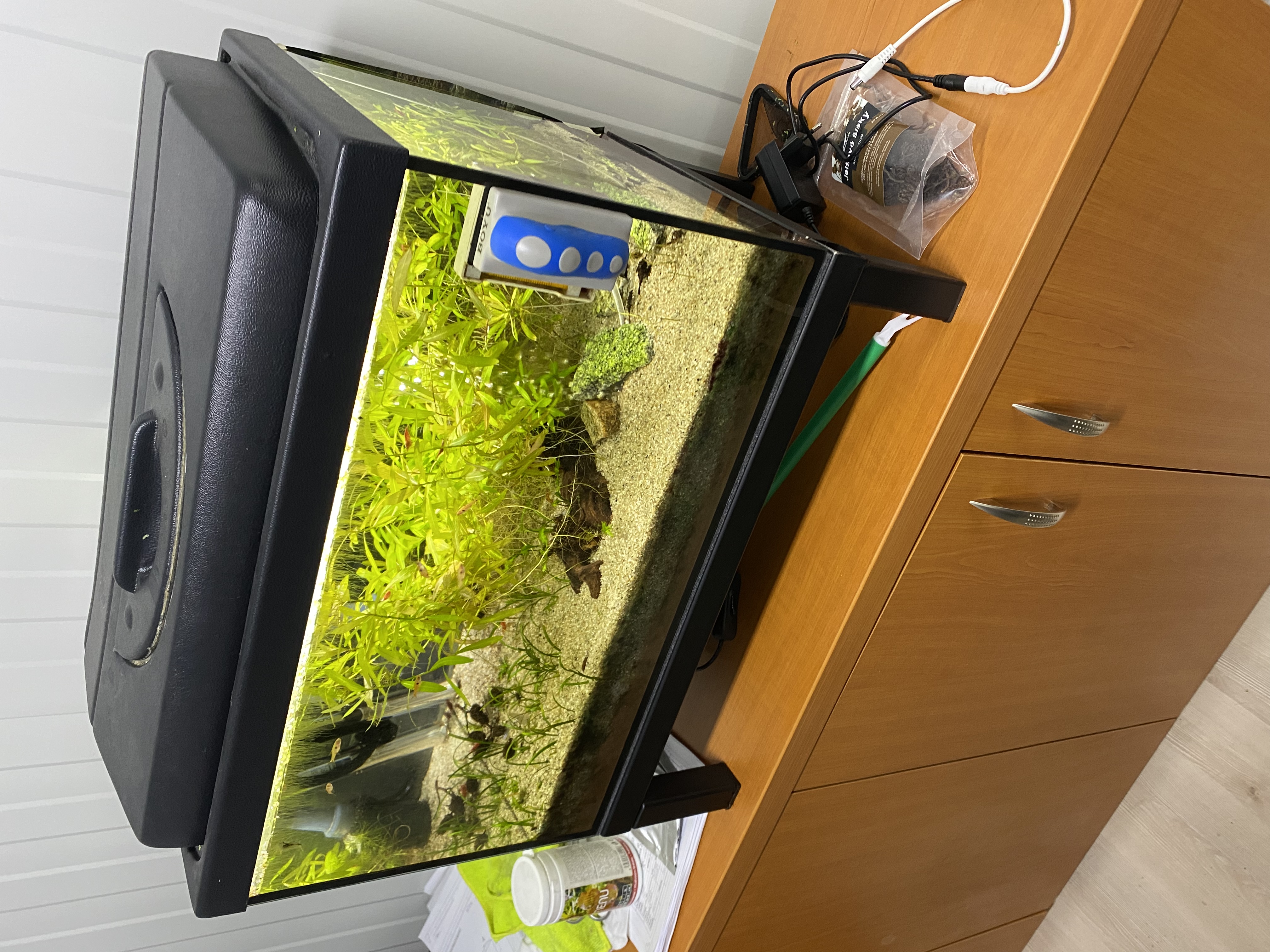

Tak ja mam stojan pod akvarko, tiez z joklov ale je to trosku overkill - jokel 30x30x2 a este cez stred mam osovy kriz, takze by to realne udrzalo hodne. Je tam ta penova podlozka takze ta vaha sa rozlozi bez problemov. Osobne by som si ale ked tak kupoval skor skrinku a nie len taky ramik, niekde musis dat filter atd.

Předpokládám, že požadovaný rám bude sloužit k držení bočních desek a zadní desky (laminované dřevotřískové přířezy???), v předu budou asi dvířka. Takže bude základem pro skříňku pod akvárium.
Potom asi ano, ty přířezy rám zavětrují a bude to asi bezpečné, on by také ten rám bez obložení byl pod akvárium příšerný, to by nikdo nekoupil, každý akvarista určitě pod akvárko očekává nějakou skříňku s pár policemi, kam dá techniku, krmení, chemii, atd.

už som staval akvárka na všeličo, betónované sokle, ytong, zvárané konštrukcie, dokonca aj zavesené na nosníku...
ale vo všeobecnosti najlepší pomer cena / výkon & vzhľad mali drevotrieskové skrinky, väčšinou stačilo vymeniť tú štandardne dodávanú sololitovú zadnú stenu za 28-38mm hrubú drevotriesku. popr pridať nejakú stojku v strede.
Ak to majiteľ moc neprelieva vodou, tak taká skrinka má životnosť tých 10 rokov ako aj sklo. Behom tej doby to 90% majiteľov aj tak buďto prestane baviť, alebo sa sťahujú, chcú väčšie akva alebo prdne akvárko skôr ako skrinka...
