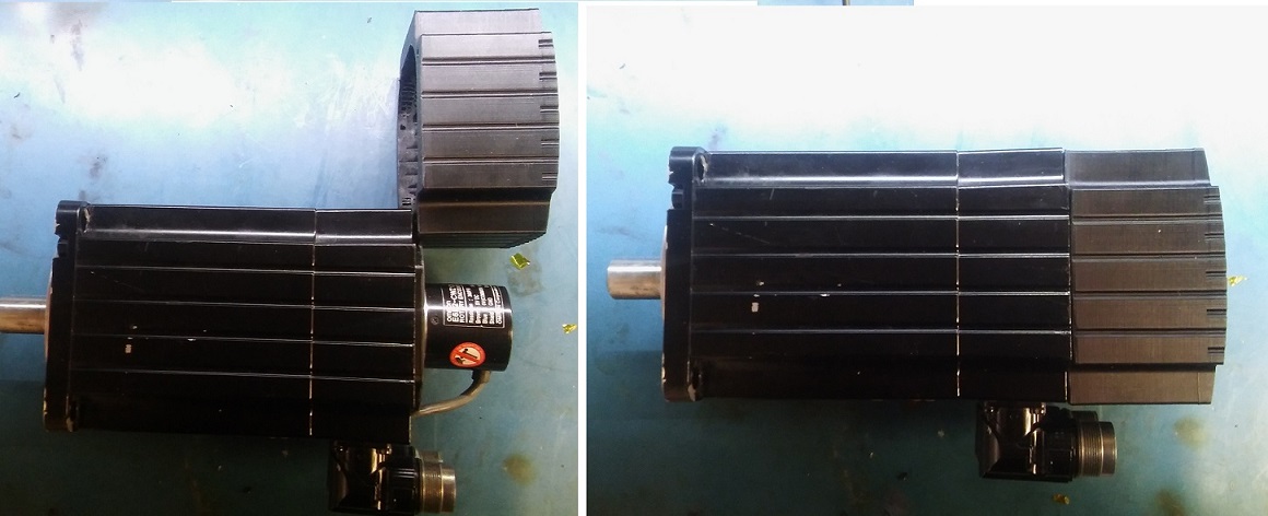

Ja jich nekolik predelal z resolveru na enkodery a pouzivam jako pohony os ruznych stroju.

to je skvělé, které drivery to servo potom dokážou řídit? sinamic jak zde byly zmínka je docela drahá sranda, to se mi moc nezdá jako úspora. Většinou se setkávám s tím že se do driveru zadá typ serva z konkrétní řady stejného výrobce a driver již má uložené hodnoty které si sám načte. Je obtížné to servo s enkodérem sfázovat a nebo je na to nějaký jednoduchý fígl? jak obtížné je to potom spárovat s driverem? stačí do driveru zadat pár parametrů ze štítku motoru a nebo k tomu musí být zkušební stolice a jsou to hodiny ladění?
ps: sorry za offtopic, nikdy jsem se s tím nesetkal ale zní to docela lákavě :)

Meki> neni to uplne trivialni. Ani uprava motoru, ani to rizeni.
Bohuzel digitalnich dostupnych driveru pro resolver moc neni o analogu (-10..10V) nema smysl dnes vubec premyslet.
Kdyz predelas motor jako ja na kvadraturni opticky enkoder, tak obecne potrebujes driver, ktery dokaze v potrebnem rezimu (momentovy, rychlostni, polohovy) ridit motor bez komutacnich hall sensoru jen na bazi enkoderu a zaroven ti zpristupni dostatek parametru k nastaveni regulatoru vsech smycek (nejcasteji to je PI a PID antiwindup s hysterezemi).
Ja dva 2.3kW spojil se starsimi drivery Granite devices VSD-E a nebo -XE , ktere jsem mel jako pozustatek jineho projektu. Funguji v rezimu polohoveho rizeni jako pohony os s limitem rychlosti na 60% (jsou to max. 160V drivery). Ty tri smycky jsem ladil par hodin, autotuning to nedokaze.
Dalsi jeden motor (1.6kW) mi bezi jen v rychlostni smycce na Omron servo driveru R88D-KT20F (2kW). Ale jen rychlostni smycka, polohova by potrebovala dalsi kus snahy.
