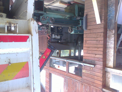

testone píše: ↑15. 9. 2022, 11:37 já bych trubku s 6 mm stěnou taky nepoužil, rozhodně ne v režimu "namáháno na ohyb přes hranu"
potíž je v tom, že kulatina v tomhle případě maximálně plynule ohne
trubka se poté, co jí prolomíš stěnu lavinovitě zhroutí
Díky za odezvy. Pojistím to ještě pevnou tyčí z činky plus dalším popruhem protaženým skrz skříň, takže to bude viset na třech závěsech včetně popruhu. To se utrhnout již těžko může.
V manuálu je celkem přesně popsáno jak se stroj má zvedat jeřábem. Asi věděli proč to tam tak píšou.

Nevšiml jsem si, že by popisovali vlastnosti té trubky. Ale možná jsem se jen špatně díval. Mimochodem světlost otvoru pro průchod té trubky motorovou skříní je 48.5 mm. Lešenářská trubka má 48.16 mm. Docela zajímavá shoda.
Možná ještě zajedu do ferony a koupím plnou kulatinu 45 mm. Při dnešních cenách jsem šetřil. Asi však na špatném místě.

Já zvedal frézku FN32 přes dvě lešeňovky a nic se nestalo, ale už bych to teda asi nedělal :) SV18 jsem zvedal buď přes popruh (resp. dva spojené popruhy, aby to dalo potřebnou délku) provlečené přední nohou a v místě doteku s ostrou hranou ochráněné kusem tlustého lina, anebo jsem jako kulatinu použil cca 4 nebo 5cm pajzr.

Díky všem za připomínky. Na základě kritických odezev jsem sehnal u kamaráda tažnou tyč na náklaďák. Je dlouhá cca 2 metry, průměr 55 a hmotnost asi 25 kg. Hrubým výpočtem tedy stěna cca 10 mm. Má to navařená oka, tak je to odhad, ale moc se to lišit nebude. Teď se již nebojím. Toto se nezbortí. Díky.

Rozdiel v plnej alebo rurke neije extra velky a ci sa zborti alebo ohne je jedno lano vyklzne tak ci tak :D

miv píše: ↑15. 9. 2022, 4:07 Nevšiml jsem si, že by popisovali vlastnosti té trubky. Ale možná jsem se jen špatně díval. Mimochodem světlost otvoru pro průchod té trubky motorovou skříní je 48.5 mm. Lešenářská trubka má 48.16 mm. Docela zajímavá shoda.
Oni tam také nepíšou nic o trubce, ale o ocelové tyči. A to je ta zásadní věc. Trubka totiž není tyč.
Ale dělej si to jak sám myslíš.

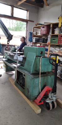

Tak je v dílně.

gaminn píše: ↑16. 9. 2022, 7:24 Vypadá zachovale. Kde jsi ho sehnal a za kolik?
Mašinka byla v Bílině, což je od Teplic, kde bydlím, cca 13 km. A stála 69 tis. Je sice bez příslušenství, ale to už budu dokupovat postupně. Podle prodávajícího byla používána pouze v nějaké údržbě a ne ve výrobě. Myslím, že stav tomu odpovídá. Takže doprava mne přišla na 2440,- Kč.

Mašinka je na svém místě a nyní řeším usazení. Byla zde na toto téma poměrně rozsáhlá diskuse, z níž jsem si vzal nějaké poznatky.
Takže
1/ Stroj chci mít cca 9 cm nad stávající podlahou, aby byl chráněn před vodou.
2/ Nohy chci podbetonovat, ale současně nechci, aby stroj byl přilepen betonem k podlaze.
3/ Chci, aby jej bylo možné v případně nutnosti přesunout.
Vymyšlený postup
1/ Pomocí šroubů provedu vyrovnání do roviny (strojní vodováhou).
2/ Šrouby obalím molitanem, aby se nespojily se zálivkovým betonem.
3/ Spodní část nohou odizoluji PVC folií, aby se nepřilepila k zálivkovému betonu.
4/ Podbetonuji nohy s výjimkou kapes okolo nálitků v nohách pro zdvih sochorem tak, aby se tam vešel automobilový hydraulický hever.
Prosím o poznámky, zda někdo nevidí nějaký problém, který jsem opomenul.

Jen k tomu usazení jestli nechceš aby byl spojen pevně s podlahou ,tak je to podbetonováni k prdu . Takže se na to vys.....😉.Jinak co se týče údržby je tu k osmnáctce vše a možná ještě víc .Stačí hledat😉.
