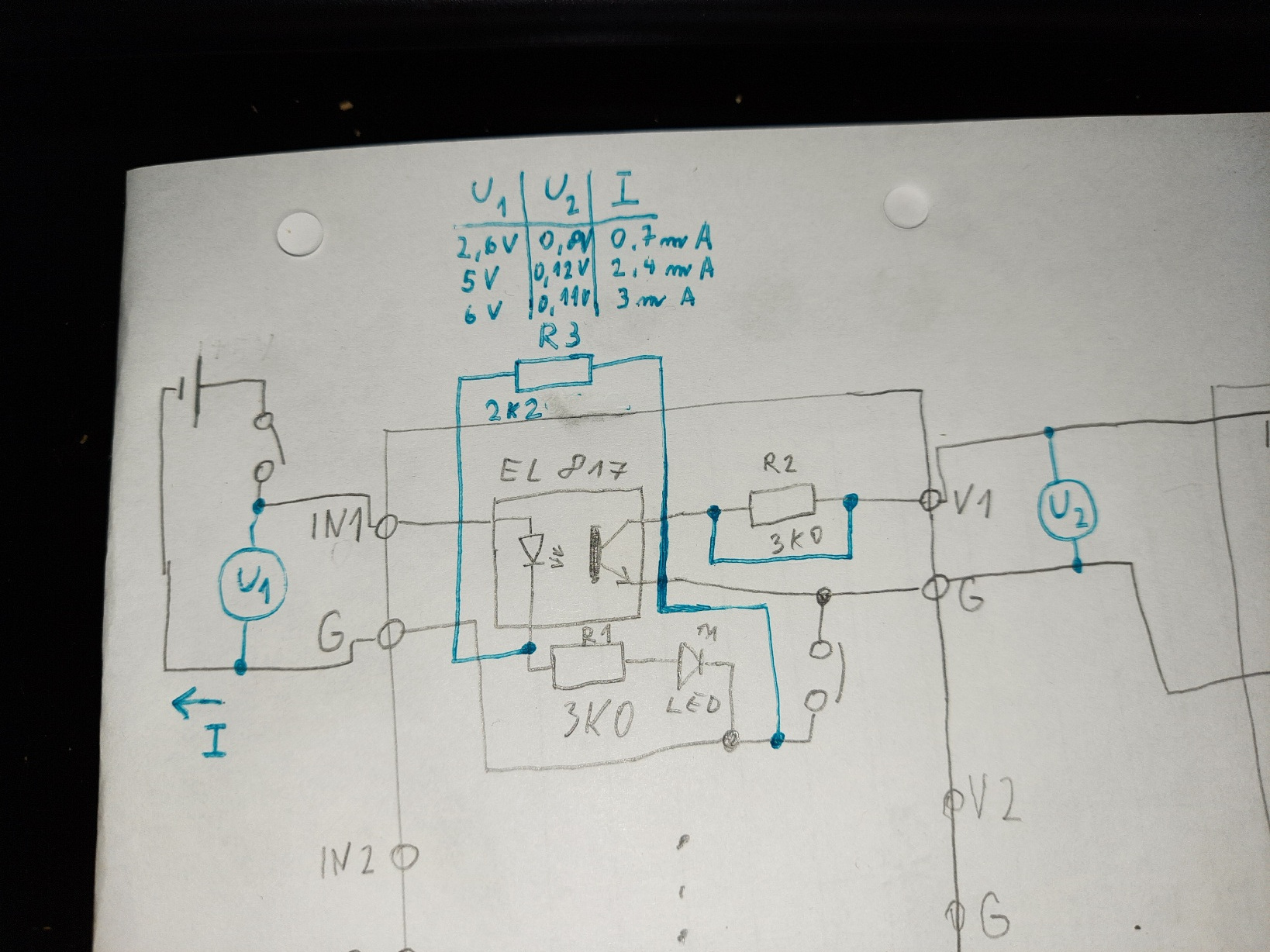

Příspěvek 21. 9. 2022, 7:13
gekonko píše: ↑21. 9. 2022, 6:55
zz912 píše: ↑21. 9. 2022, 6:40 Co myslíte, že PCW chtěl říci tímto?
OK its R38
It looks like it was a deliberate change to allow better operation with G540 drives (that need more high drive on the charge pump signal = DB25 pin16 =GPIO50)
I will fix the documentation
Dokážete to přeložit z technické odborné angličtiny do amatérské češtiny?
Podla guglu gecko g540 drivery maju moznost pouzit vyuzit watchdog timer (charge pump), kedy z riadiaceho systemu pozielas 10kHz pulzy do tohto driveru, a vies tym padom sledovat "vytuhnutie" NC.
Predpokladam, ze 10kHz signal z mesy by bez tak nizkeho odporu nebol pre gecko driver citatelny.
Díky za vysvětlení.

Příspěvek 21. 9. 2022, 2:32
Tak moje vysvětlení je trochu jiné. Podle mě někdo udělal chybu v BOMu, a tak se tam prostě na osazovací lince už roky valí špatný odpor.
Když se ta informace Tvou zásluhou dostala k autorovi nebo spoluautorovi, tak prostě vymyslel krycí historku.
Výstup té Mesy je typu push-pull, takže rychlost přeběhu až do úrovně 3.3V je dána budičem v té Mese. Ten odpor to případně jenom dotahuje mezi +3.3V a +5V. Pokud je ten pin použitý jako výstup, což ale možná nebude moc typické, protože na LPT je to vstupní pin, a ten konektor je chápán jako něco jako LPT.
To by muselo být pěkně kravsky navržené zařízení, aby potřebovalo něco takového na vstupu. 10 kHz je naprosto srandovní frekvence. Výstup té Mesy nebude mít žádné problémy ani s 1 MHz, a zřejmě ani s 10 MHz. Tedy o 3 řády výš.

zz912 píše: ↑18. 9. 2022, 7:59 To Gekonko: Mohl bych te poprosit, jestli by si byl ochotny zmerit proud na diodě optočlenu a napětí na strsně Mesy? Moje konkrétní Mesa považuje za logickou nulu i 1.5 Voltu.
Je to uz sice asi pase, zmerat to viem len cez vikend ked budem v dielni, ale nedalo mi to.
Pozrel som si moju dokumentaciu a ja IO50 ani nepouzivam, lebo je to 17ty vstup a ja mam osadene len dve 8 vstupove oddelovacie dosky :lol: , takze je mozne ze sa to tyka aj mojej karty.
Pozrem teda aspon ten rezistor.
zz912
Příspěvky: 1651

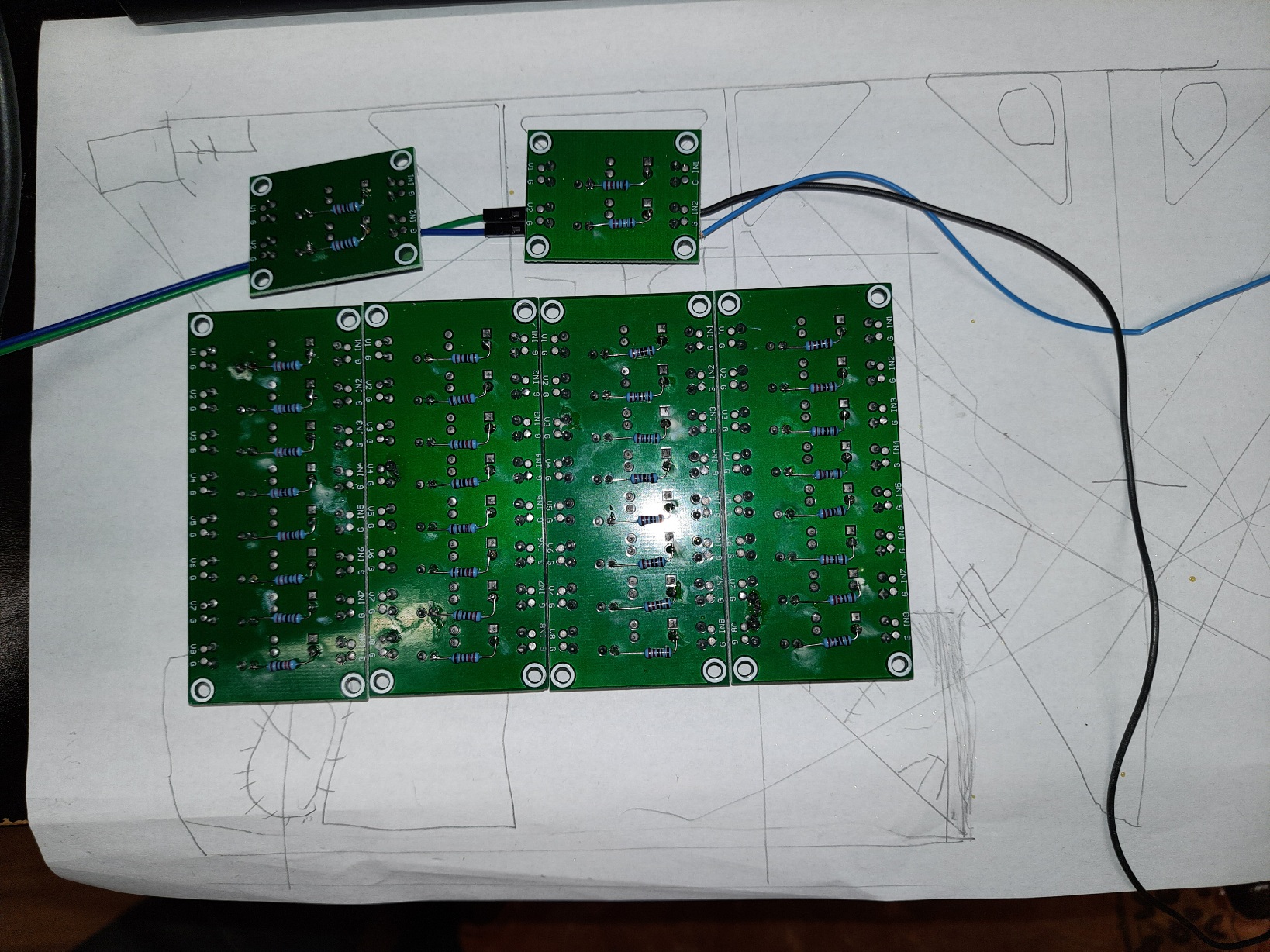

Příspěvek 25. 9. 2022, 1:03
gekonko píše: ↑18. 9. 2022, 7:54 Ja som to riesil podobne, na mesa strane som rezistor dal prec a prepojil, na druhej strane mam 2k2 rezistor a funguje to na 5v logiku, Musim tam dat ale mensi, lebo pri 4.7V uz to nie je spolahlive. Prud som nemeral
Já jsem se rozhodl to vyřešit místo výměny rezistoru přidáním R3.
https://zz912.webnode.cz/ochrana-p1
