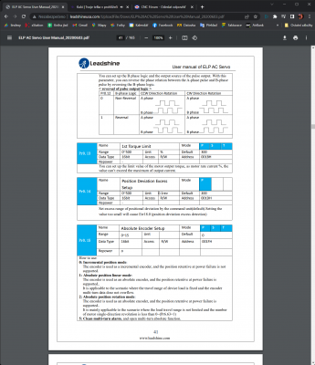

No nevím na kolik je hloupé, ale asi jsem to našel:
ELP AC Servo User Manual_20200603.pdf - Google Chrome 02.10.2022 12_57_00.png
