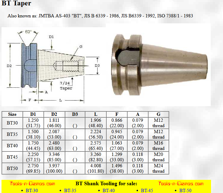

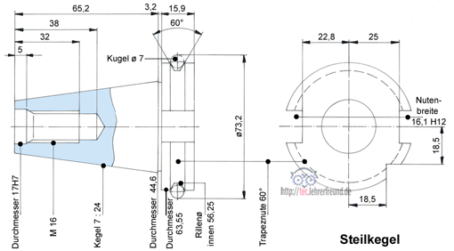

asi se to už probíralo, může mi někdo jednoduše vysvětlit rozdíly ISO40 oproti SK40 a BT40 ?
Jak jsem pochopil kužele jsou stejné u všech, iso a sk se liší tím, že u sk jde měnit vtahovací čep jak pro ruční, tak i automatickou výměnu. BT nějak nechňápu :? Díky

Paráda, výkres umím taky :cry: Ale jak se laicky vysvětleno liší?
Pochop, do teď jsem žil s Avií MK4 a strmý kužel šel kolem mě a nezavadil :mrgreen:

bez ohledu na značení iso ..... atd atd
samotný kužel je vždy stejný
na užším konci může být:
99,9 % případů - vnitřní závit M16 buď bez krčku nebo s krčkem, do něj se šroubuje buď vtahovací čep ("hříbek"), nebo delší či kratší vtahovací šroub
u mašiny se vtahováním šroubem je to jedno, jen se použije vhodný šroub
0,1% případů - už jsem na obrázku viděl upínač, který měl místo krčku vnější závit asi M20 (??)
na širším konci může být:
1) nic - přímé kleštiny, kontrolní trny
2) jednoduchý límec tloušťky asi 10 mm se dvěma výřezy pro unášecí kameny š. 16 mm - původní konstrukce pro mašiny s ruční výměnou
3) límec tl. asi 12 mm s výřezy 16 mm, obvodovou drážkou a jedním troúhelníkovým zářezem, dle normy DIN ????, běžný typ pro aut. výměnu
4) límec tl. asi 18 mm, jinak viz výše
5) límec tl. asi 25 (?) mm, výřezy nejsou ve směru osy průběžné, končí v těle límce půlkulatě, to je tuším typ BT (??)
všechny tyhle typy lze u mašiny s vtahováním šroubem použít, problém může nastat pouze v jedné věci - unašeč může mít jeden 16 mm výřez s menší hloubkou směrem k ose pro orientované vložení do vřetene, to lze u vřetene s oběma kameny dlouhými snadno vyřešit zkrácením jednoho kamene
Charon píše: 4. 11. 2022, 3:58 ....... vtahovací čep jak pro ruční, tak i automatickou výměnu ......
pokud je tam vtahovací čep, nemá to nic společného s ruční nebo aut. výměnou
kvůli zmatení pojmů bych spíš používal výraz vtahování šroubem nebo kleštinou a vtahovacím čepem (možná ještě lépe ruční nebo strojní vtahování ??)
na jednodušších strojích (určitě i ta FN20) jde skrz vřeteno šroub M16 (kratší nebo delší), který je spodním koncem našroubován přímo do unašeče
ručně vložíš nástroj (unašeč), ručně (...) utáhneš šroub
na složitějších strojích se do unašeče (ať už s krčkem i bez, viděl jsem oba případy) do jeho závitu M16 našroubuje vtahovací čep (hříbek, je jich asi 5 typů)
kleština ve vřeteni pak za ten hříbek vtahuje unašeč do dutiny vřetene (drženo sloupcem talířových per, ovládáno hydraulikou)
do dutiny vřetene nástroj vloží buď ruka obsluhy nebo podavač
na té FN 20 můžeš použít jakýkoli typ unašeče s výjimkou toho exotického se závitem ven

Pavle díky, takhle pro blbce jsem to přesně potřeboval! Moc Ti děkuji :!:
Tím vtahovacím čepem jsem myslel ten vajglík, to co našroubuju do unašeče abych vytvořil co potřebuju, u mě takové to prodloužení s modrým límcem, co mám na fotce vedle ve vláknu u nového šroubu závit/závit. Promiň za terminologii, která je samo nepřesná

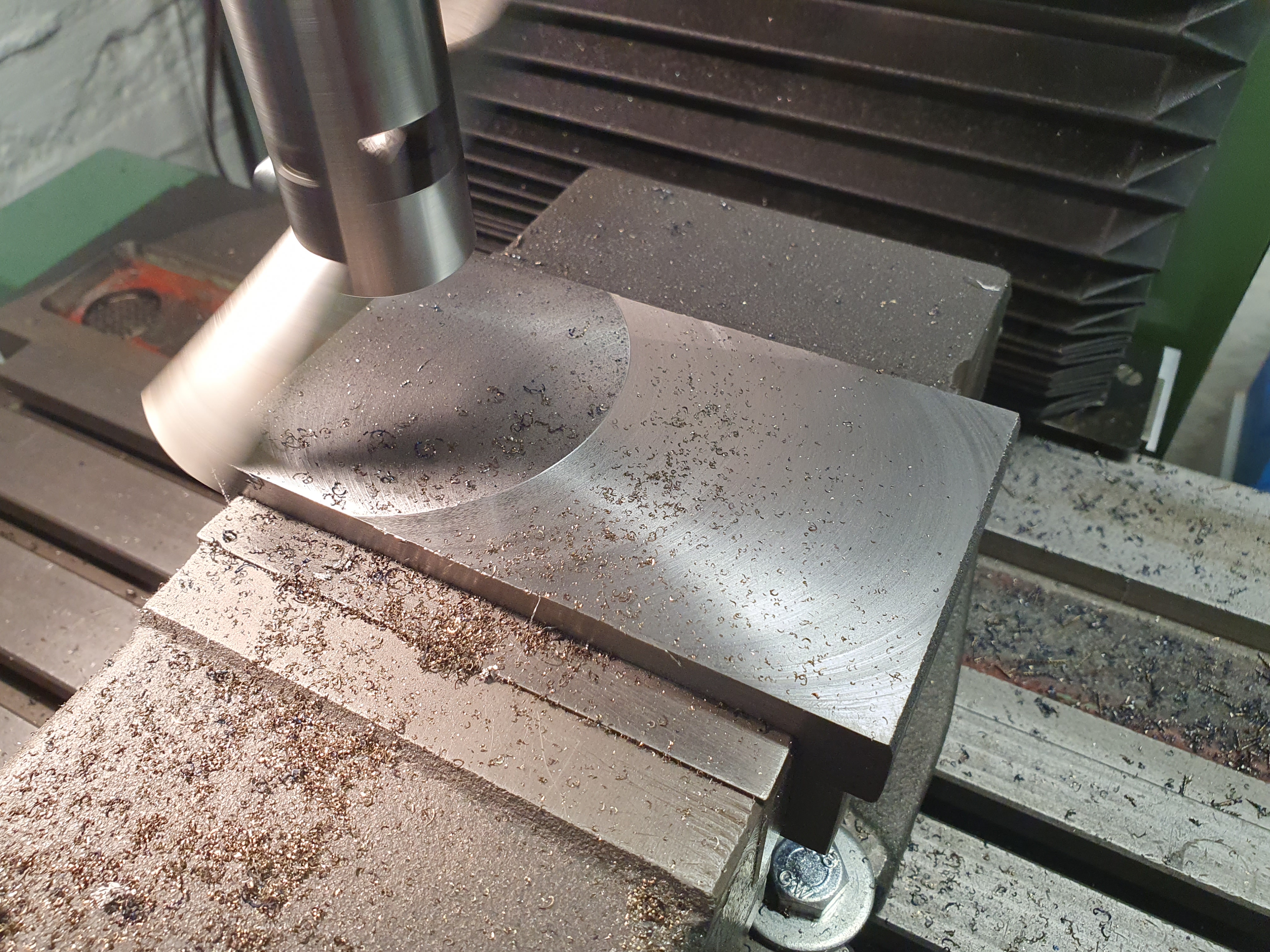

objevil jsem ameriku, konečně jsem se dokopal k fly cutteru :) A samozřejmě jsem rychlost a posuv odhadnul, jak je mým hobíckým zvykem, točky 500 a posuv 12,5, matroš obyčejné konstrukční bláto. Co si můžu dovolit, nožík mám zatím kus nabroušeného radeka, povrch je jak jsem chtěl, jen je to pomalé a nevím na jaké meze jít. Plátkový nůž je další level. Díky moc za rady
