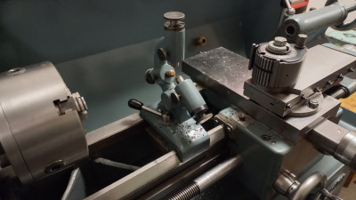

Dal jsem si reparát z pevné lunety.) Vol.2
Milan199
Příspěvky: 3466
4. 11. 2022, 2:17
Aris píše: 4. 11. 2022, 1:49 Dal jsem si reparát z pevné lunety.) Vol.2
No vidíš - tohle je paráda.
Příspěvky: 6269
4. 11. 2022, 2:41
Krása a v barvě, to já rád :D Jak jsi řešil spoj dole, máš ho šroubovaný a pak spáru tmelenou?

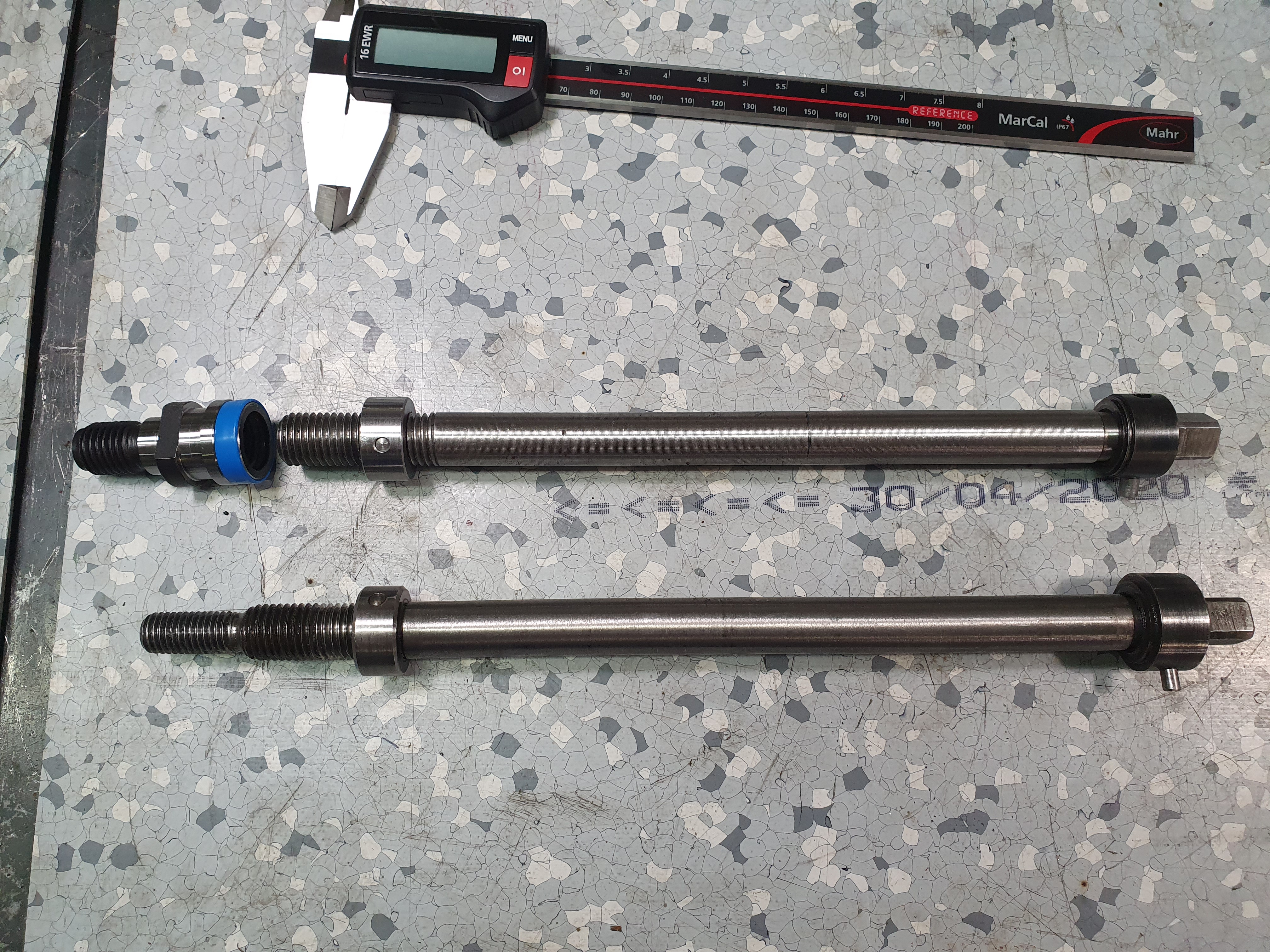

Ahoj kamarádi
tak nová vtahovací tyč je hotová. Konečně můžu upnout s SK40 s adaptérem
Moc děkuji za tu radu, funguje to :)

Charon píše: 4. 11. 2022, 2:41
Diky.) Ano, drží to pohromadě šrouby, a ještě jsem samotnou lunetu se základnou svrtal a dal tam kolíky. Zbytek děr a drážku v základně jsem vyměnil. To by snad mohlo vydržet.

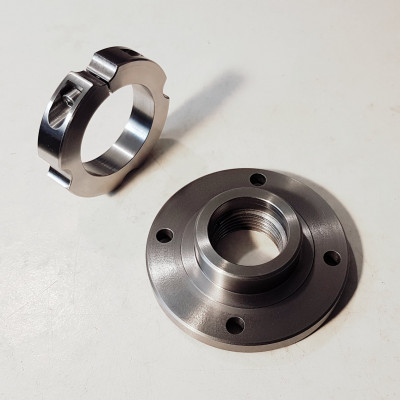

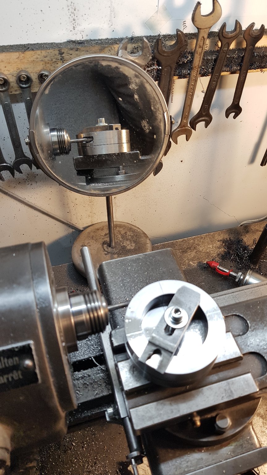

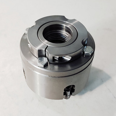

Přírubu včetně utahovacího kroužku (jsem konečně dotáhl):
V mých podmínkách trochu výzva :)
Tak přesně, jako u Schaublinů nebo u Tumlíka, jsem to nevyrobil, ale když to utáhnu pořádně, taky to funguje (ještě to možná trochu poladím). Takže jsem celkem spokojený.
T.
Radek335
Příspěvky: 412
Registrován: 2. 2. 2017, 9:05
Bydliště: Hamry nad Sázavou
6. 11. 2022, 8:20
Pěkná práce. Jestli máš možnost, tak tu přírubu klidně nařízni. Ať to nemusíš dorvávat na krev. Nebo není třeba? :)
FA3V_V20_CZ1337G_Pilous ARG130_Kowax GeniMig 250LCD_Orlík 2JSK75
pieskomil
Příspěvky: 153
Registrován: 7. 2. 2015, 10:39
6. 11. 2022, 8:45
Bez narezania to nestiahne ani náhodou. Alebo sa mýlim...?
