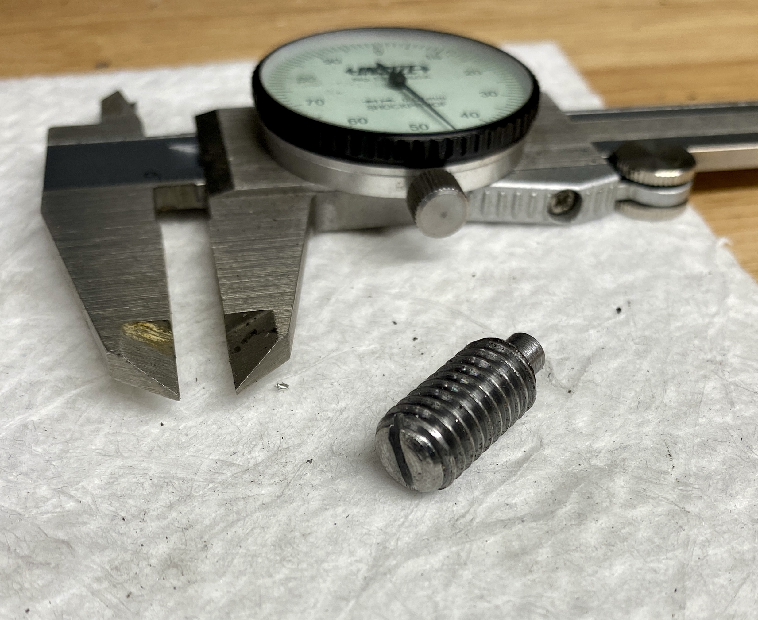

tyčka na vyblokování páky byla u mě uražená a zbyla mi po ní jen matice. Kolega mi ale rozměry oměřil, takže pak vytočím novou :)

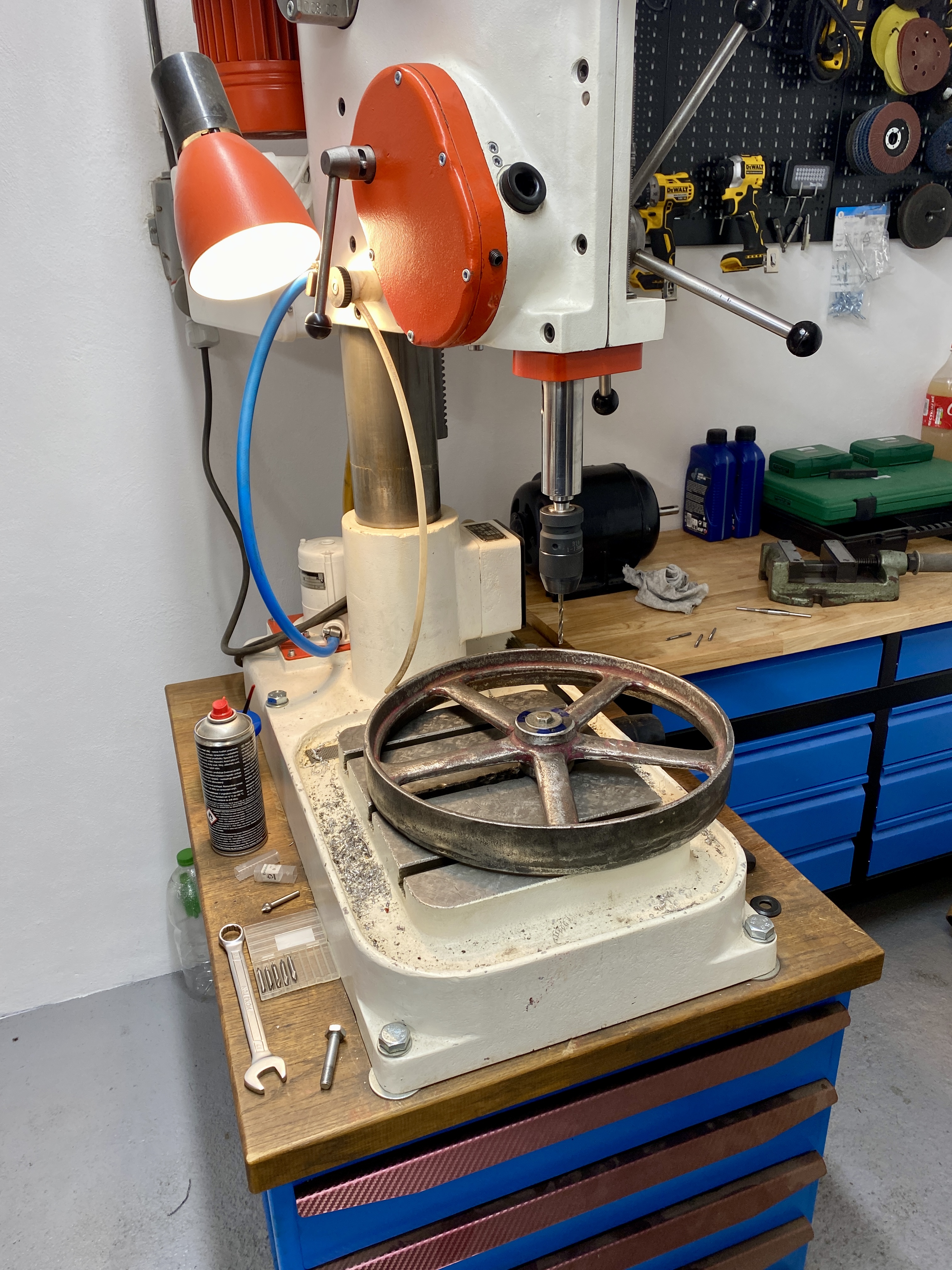

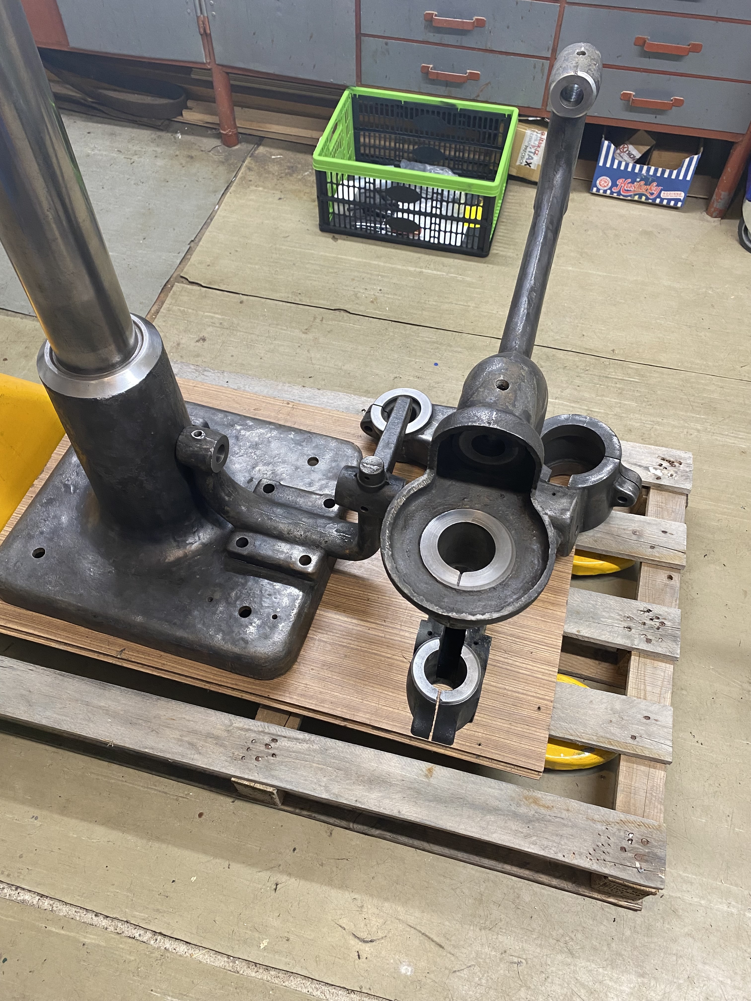

Soustruh už pracuje a mě se podařilo “rozpůlit” tělo vrtačky. Dnes jsem dočistil poslední díl těla, vše očištěno dráťákem a šábrem. Obrobené plochy jsem vyčistil scotch brightem :)

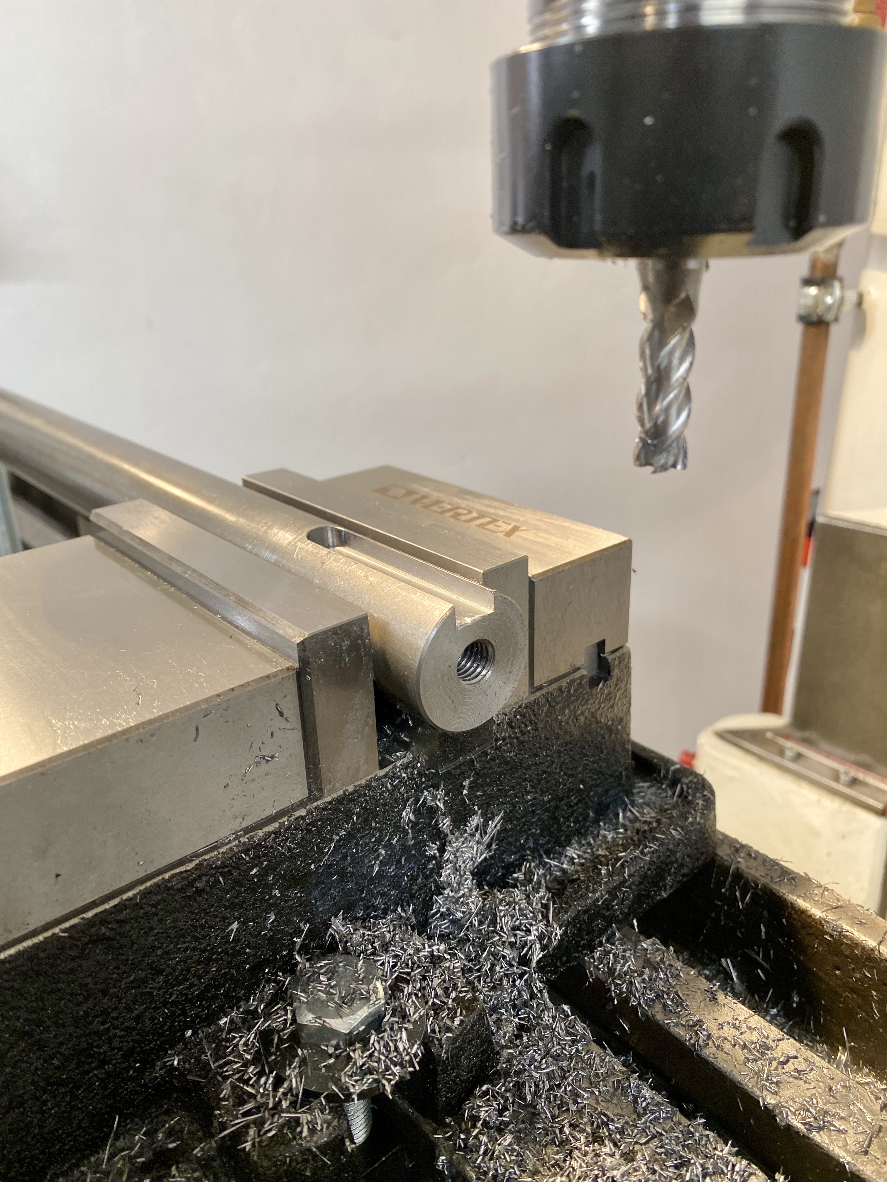

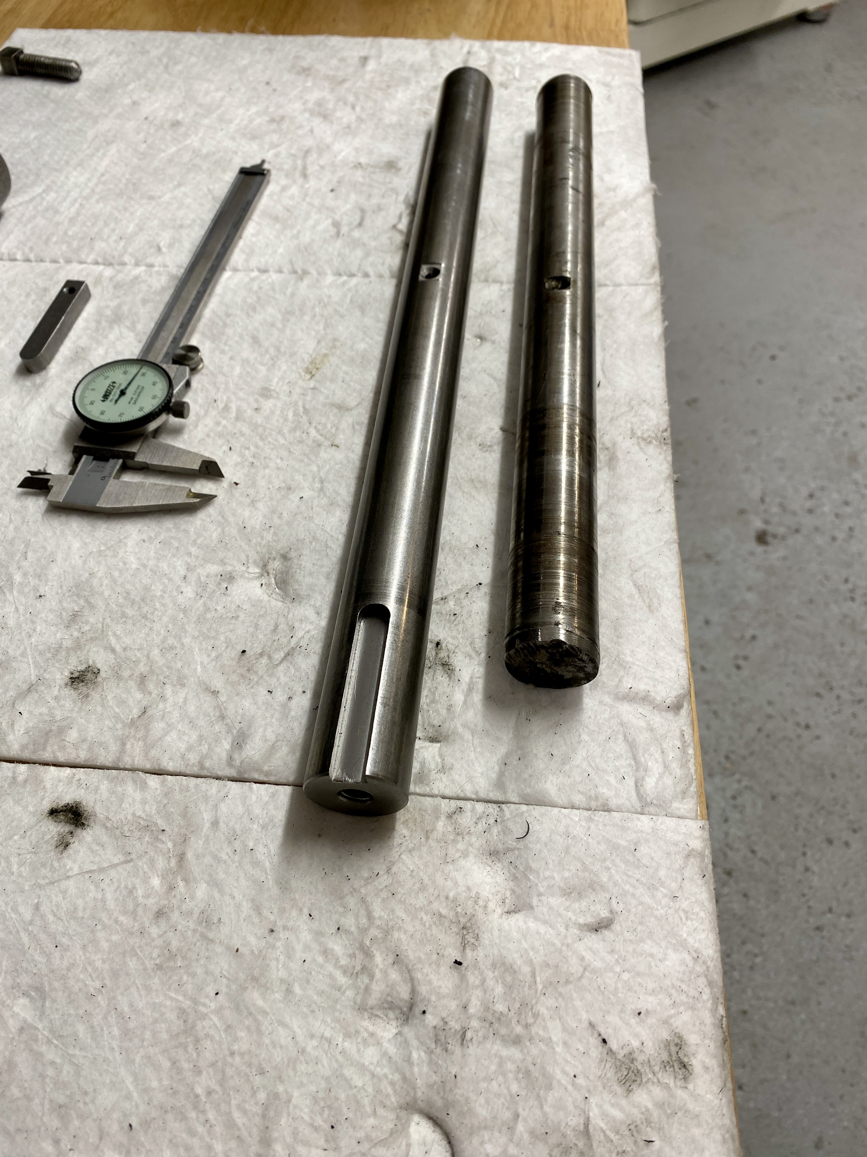

tak po delší době zase pokračuju :)

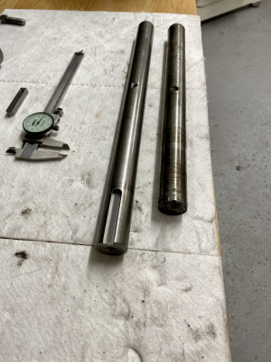

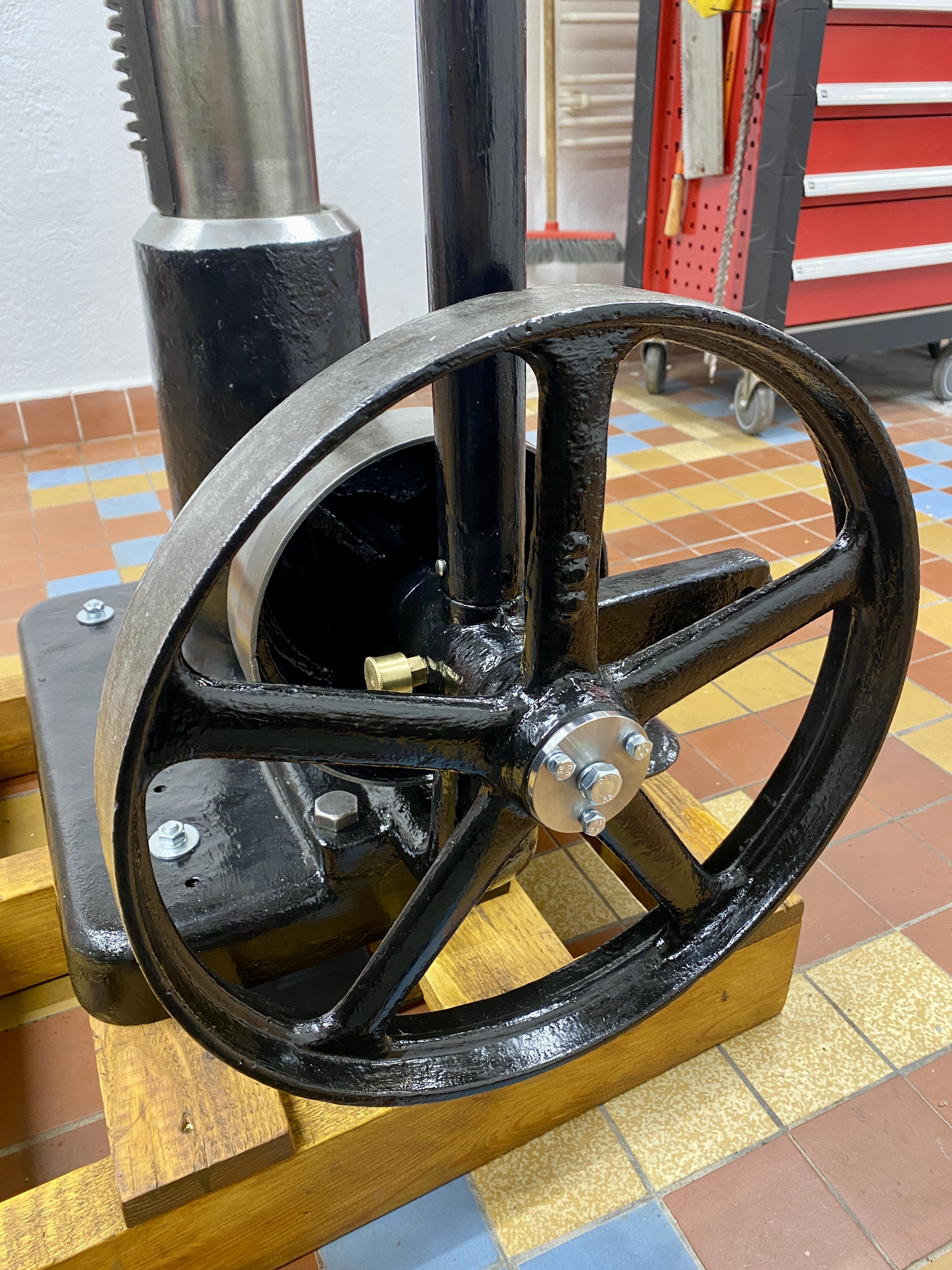

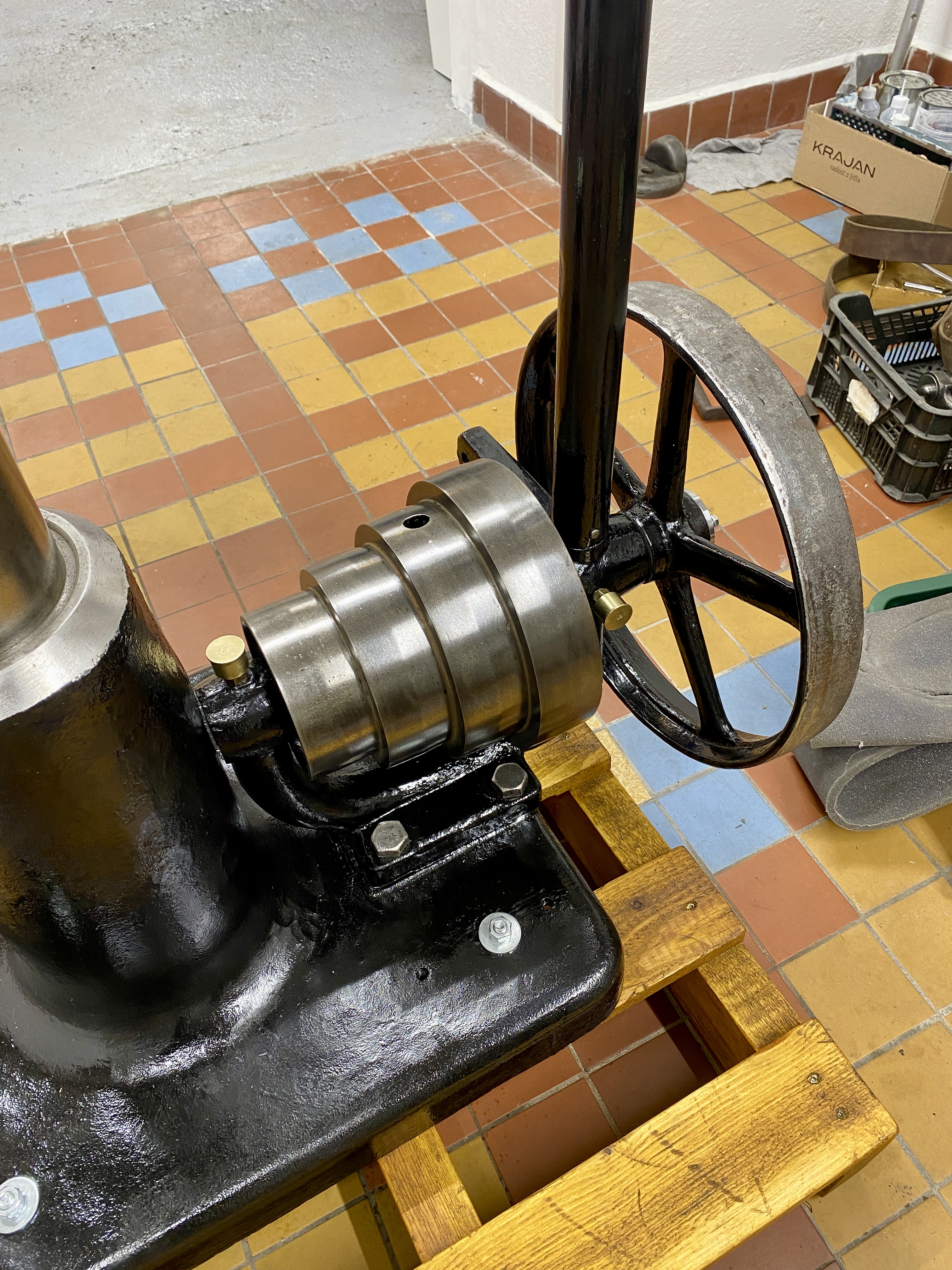

Všechny díly mám vyčištěný a nachystaný na lak. Hlavním problémem byla spodní hřídel s řemenicemi poháněná elektromotorem, která byla nepatrně ohnutá a zaseklá. Bylo proto potřeba udělat hřídel novou a zároveň vytvořit uložení a zajištění nové velké řemenice, která mi chyběla a sehnal jsem novou.
Podle mě se to povedlo :)

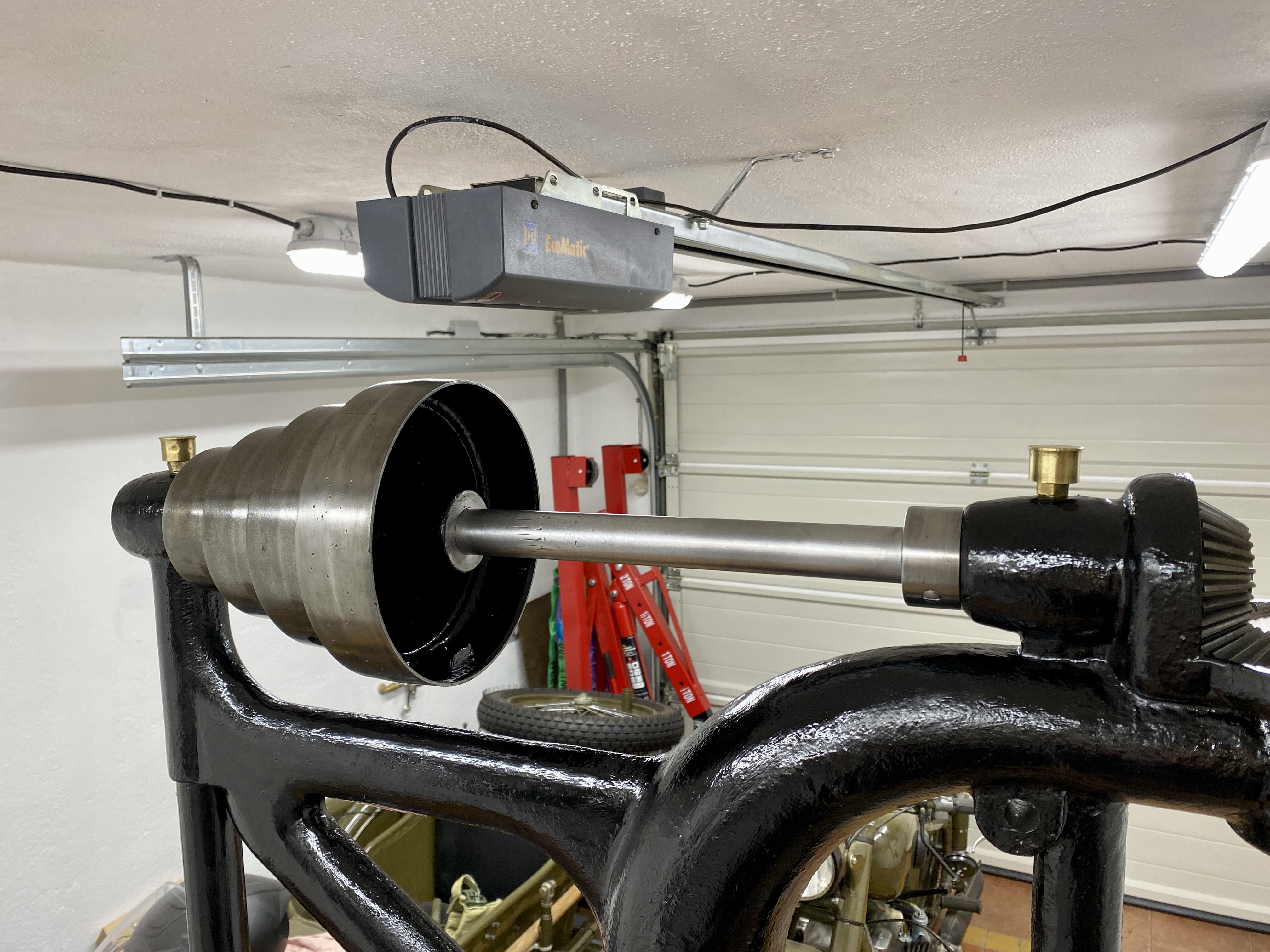

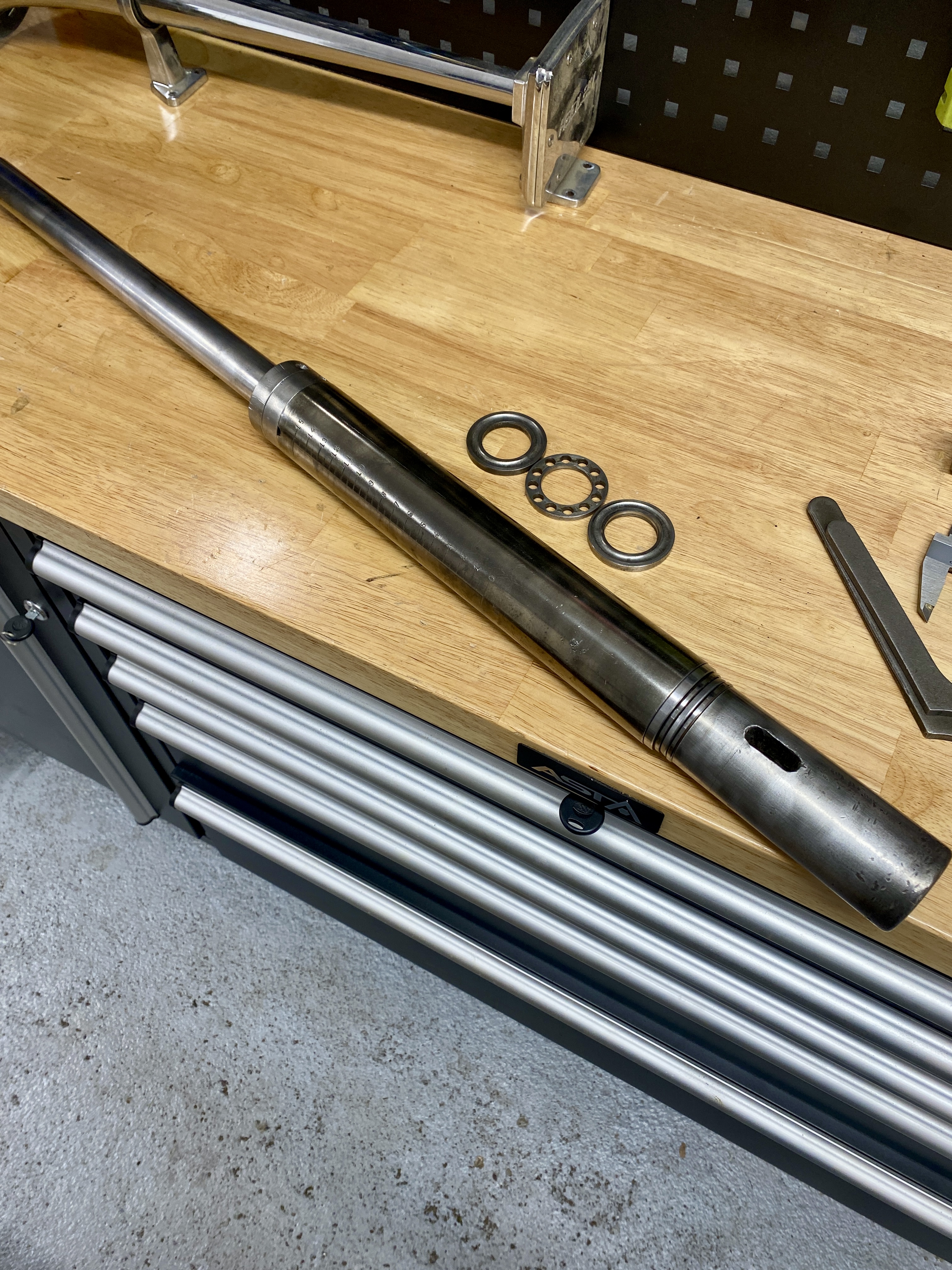

Hotový mám taky samotný vřeteno.
Původní axiální ložisko bylo na kaši. Ložisko bylo v palcových rozměrech a ještě atypický… Vřeteno jsem proto drobně upravil pro použití ložiska SKF a jeho rozdílnou výšku dorovnal vymezovacím kroužkem :)

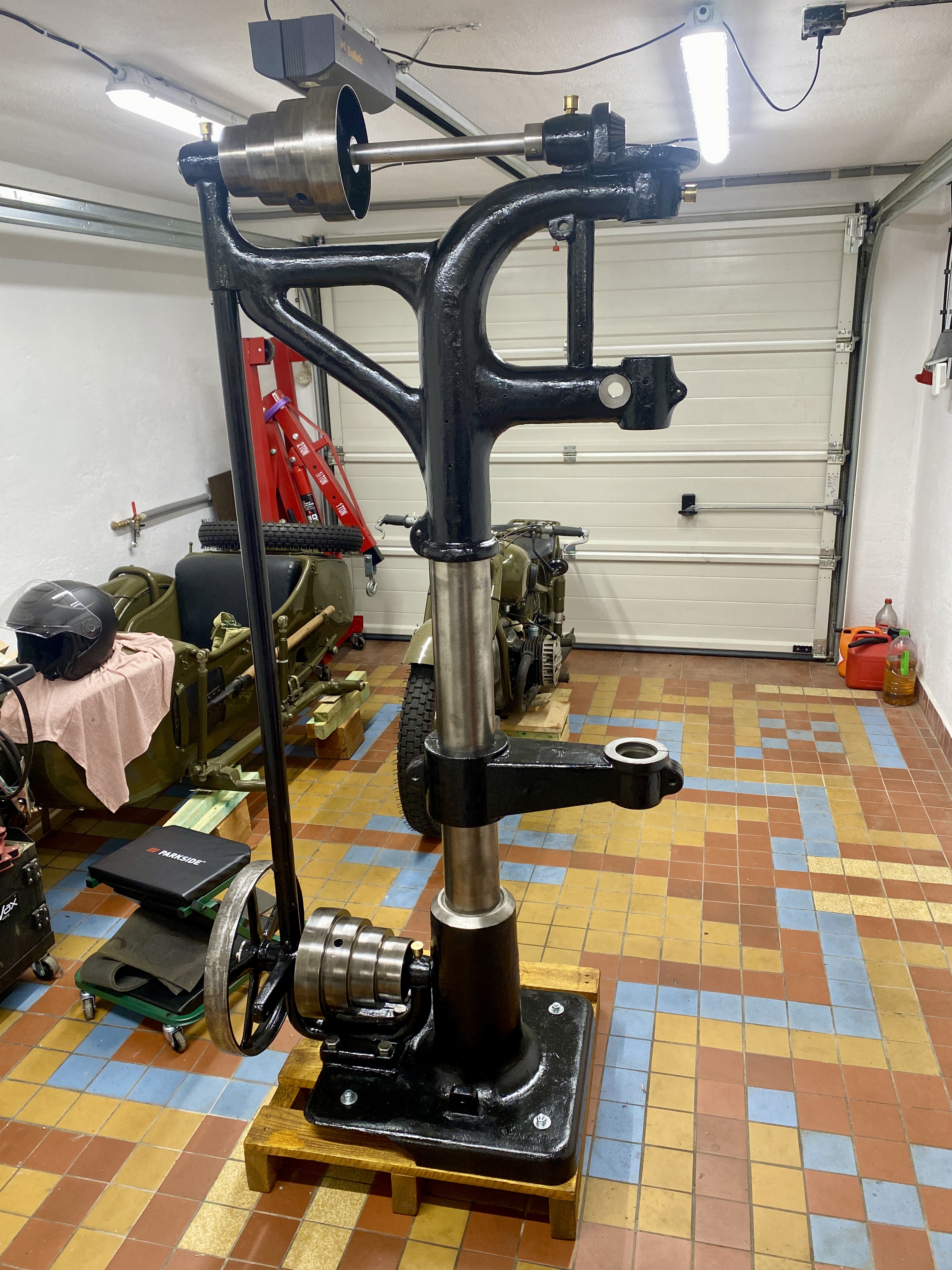

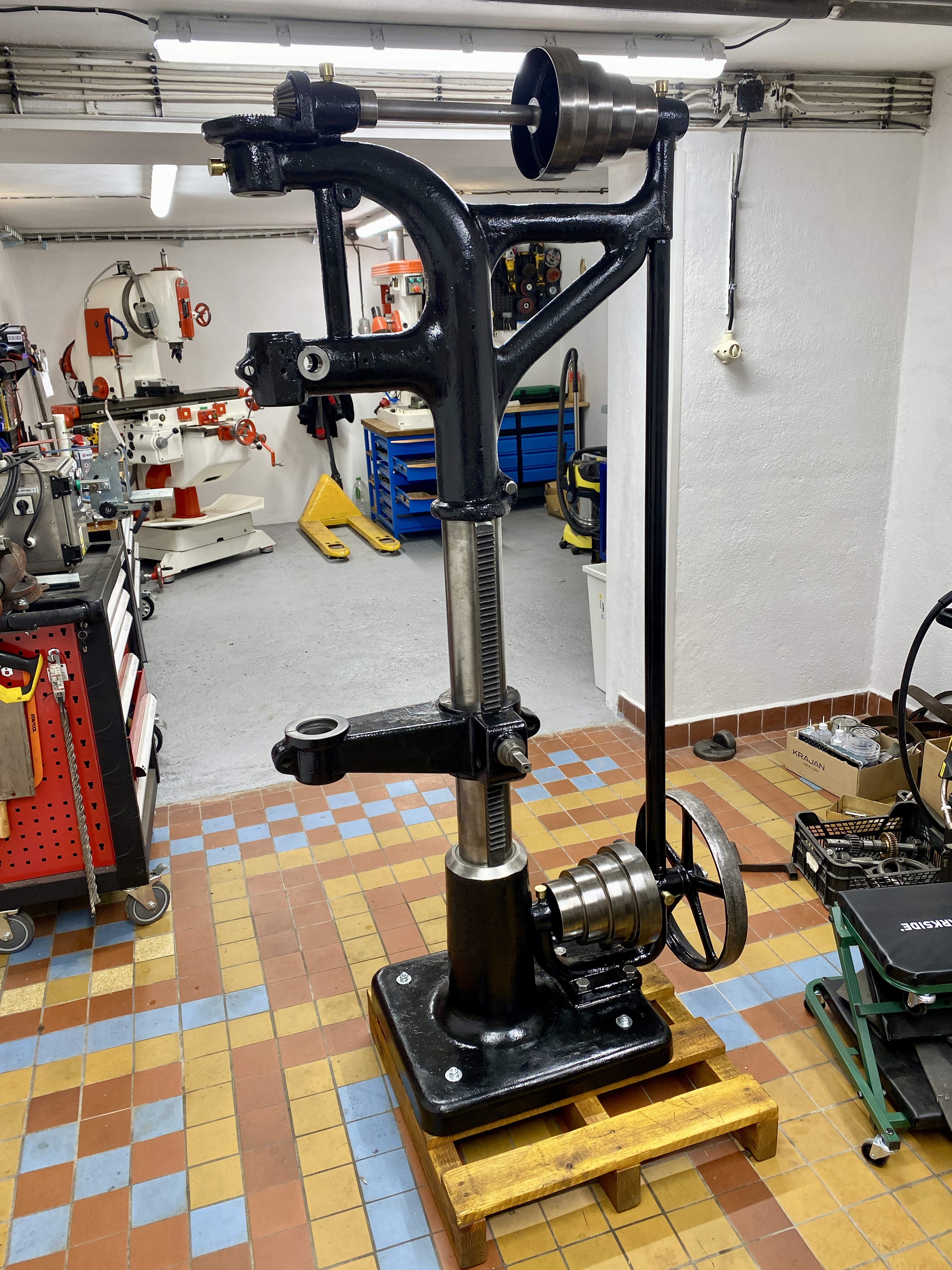

tak první fáze barvení je za mnou a začal jsem skládat. Lakýrnici buďte prosím shovívaví :mrgreen: Původní nátěr byl přímo na hrubý litině a proto jsem postup zachoval a nic nekitoval. V reálu to vypadá docela dobře, hrubost odlitků tomu dává šmrnc. Barva je 2K epoxid základ a 2K polyuretan (pololesk, v reálu to tak nesvítí :) )
Snažím se mít v dílně všechno co nejvíc mobilní, takže jsem vrtačku přišrouboval na "půl paletu", kterou jsem obrousil a nalakoval. Zároveň jí využiju jako základ pro uchycení motoru pohonu. Ještě zbývá dost práce ale konečně to začíná přibývat... :)

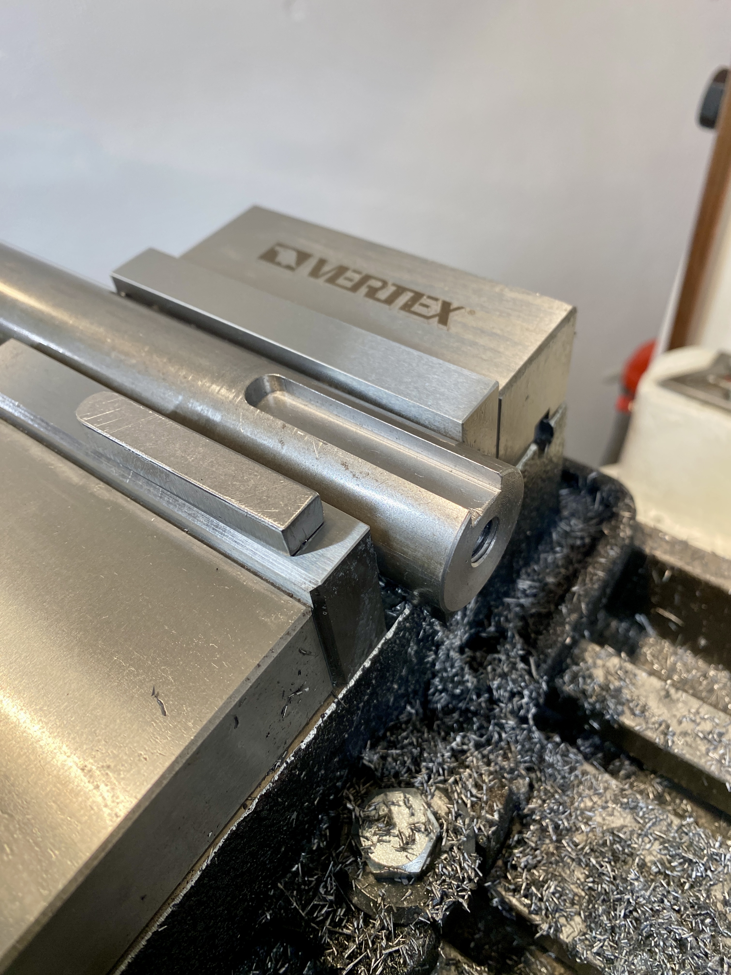

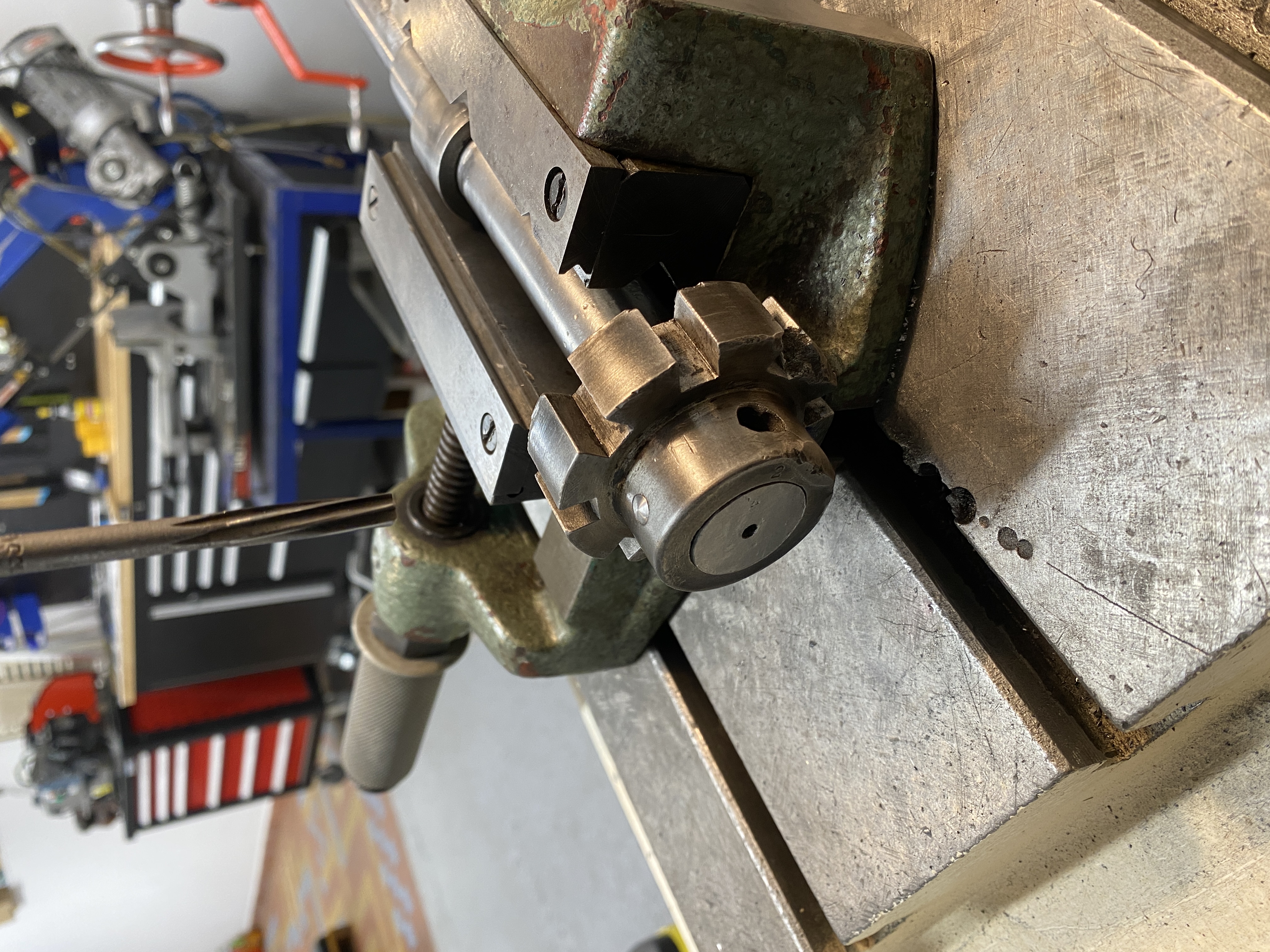

Další drobný opravy hotový. Jsou to prkotiny ale jsem rád, že po dvou letech pauzy držím tempo a postupně se to rýsuje… :)
Nový skolíkování ozubení výsuvu pinoly, původní díry byly dost vymletý.
Taky je hotovej novej šroubek sloužící jako doraz pinoly v krajních polohách, kterej při rozborce bohužel nepřežil.
Spodní hřídel stupňovitý řemenice už je taky kompletní :)
