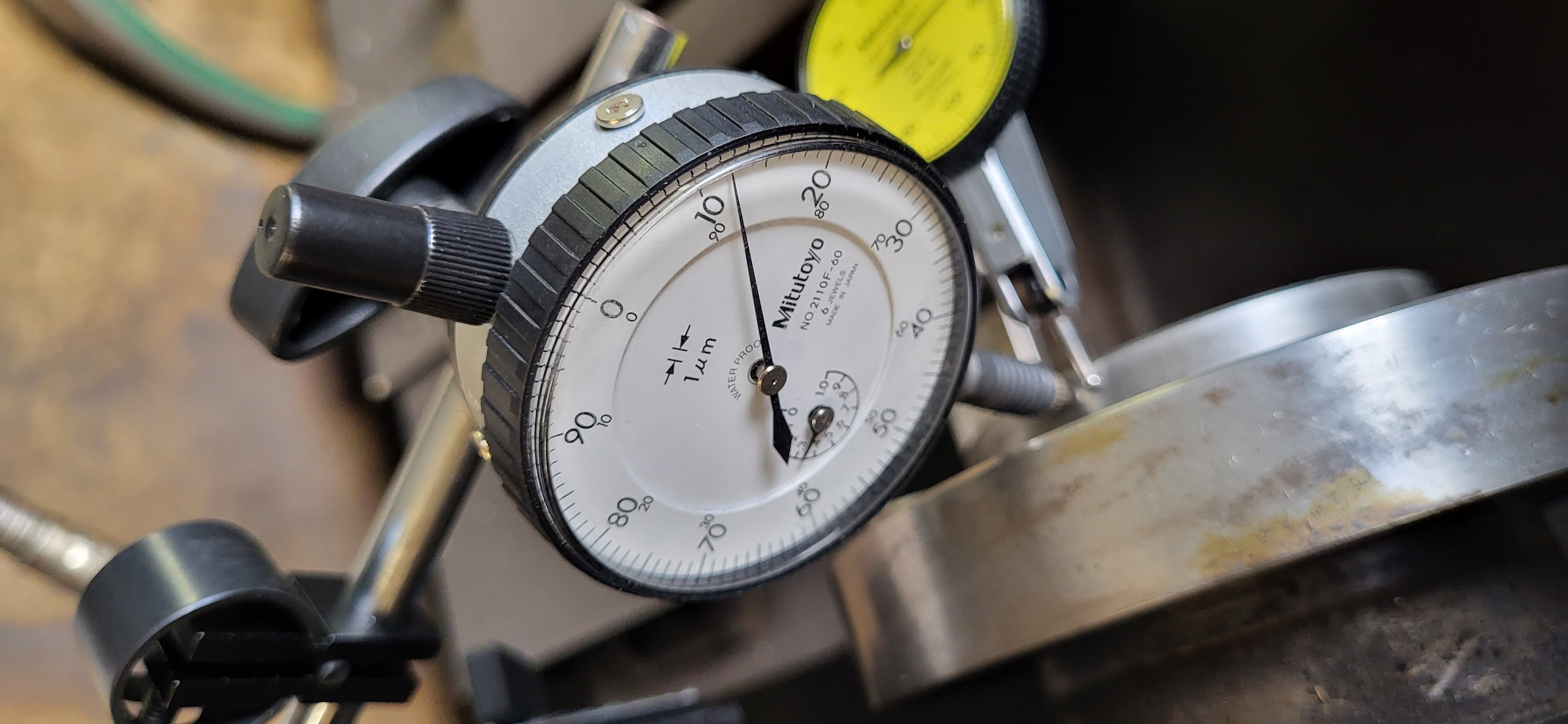

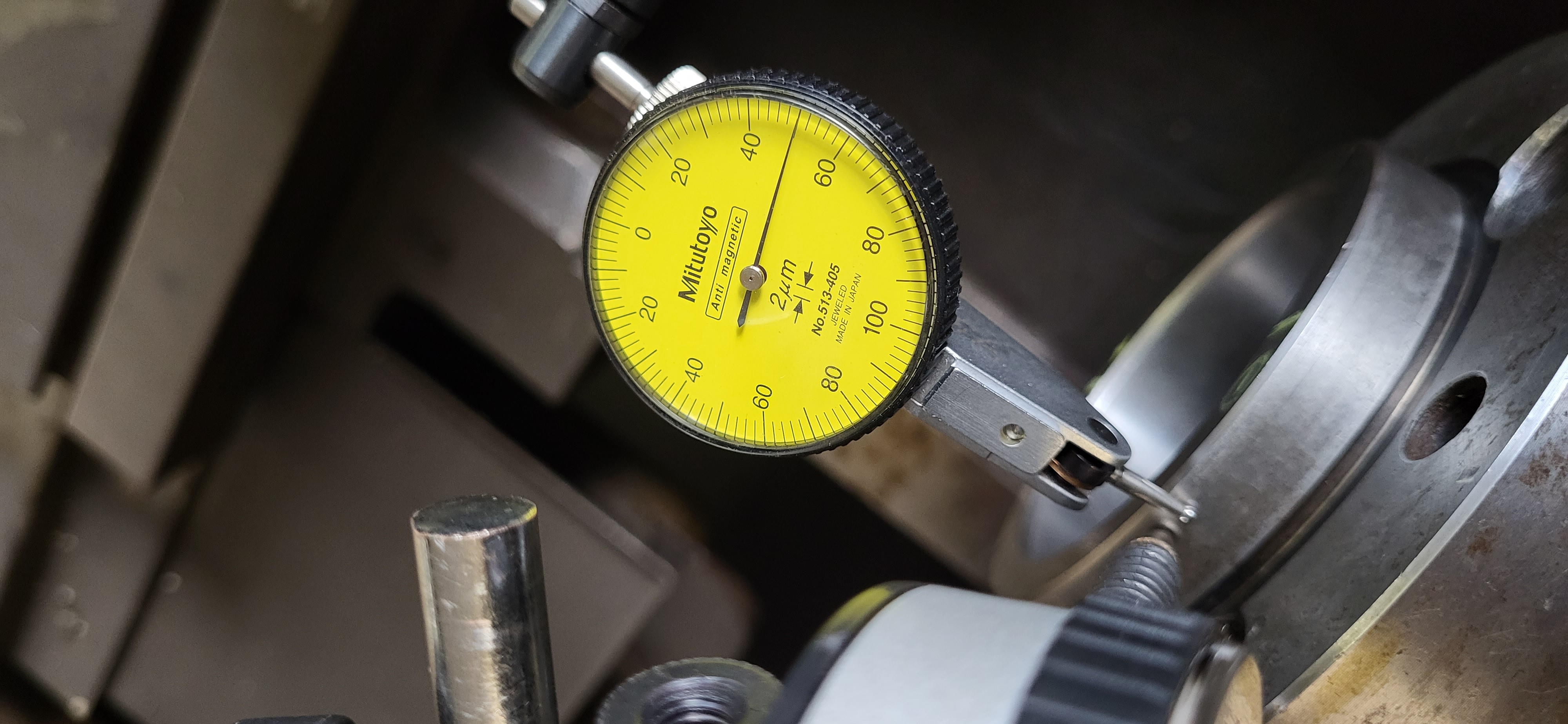

Tak mi to nedalo a vzal jsem druhé stopky. A dobrá zpráva asi je, že jsem se spletl o desetinou čárku, takže by házení bylo v rámci 2tisícin, blbá, že jsem vůl. Já to měřil na těch žlutých původně a myslel jsem, že jeden dílek je 2um..? Ale u tohoto měřidla je to tak, že od čísla k číslu jsou 2um?? Tzn 10 dílků po 2 = 2um. Já vždy myslel, že co je psané na budíku odpovídá jednomu dílku na velké ručičce. Když postavím oboje stopky vedle sebe, tak jedny ukazují 2 dílky (ty bílé), tedy 2um, ty žluté ukazují úchylku 10 dílků, pokud jeden dílek jsou 2um, pak by to mělo být 20um. :| Rád se nechám poučit od někoho znalého, díky!

Tak asi nejsem blbej, ale to vřeteno tím pádem hází. :cry: Ještě jsem vzal setinové stopky a ukazují taky 0,02mm - viz videa. Ty bílé byly předtím asi špatně dotažené na stojánku a proto ukazovaly špatně, teď když jsem dotáhl, ukazují cca 0,018mm..

Hodnota napsaná na číselníku je vždy hodnota mezi dílkama. 1µm= 0,001mm. Osobně bych ale ještě vyzkoušel házivost změřit na vnitřním průměru vřetene pomocí toho pupitasu (páčkových hodinek).

Ahoj Radku, jj, tak jsem to vždycky bral. Měl jsem špatně ustavené ty bílé stopky předtím. Na vnitřním průměru jsem to měřil, úchylky se zlepšují, čím blíž jsem k ložiskám - 8cm směrem dovnitř úchylka cca 7um.

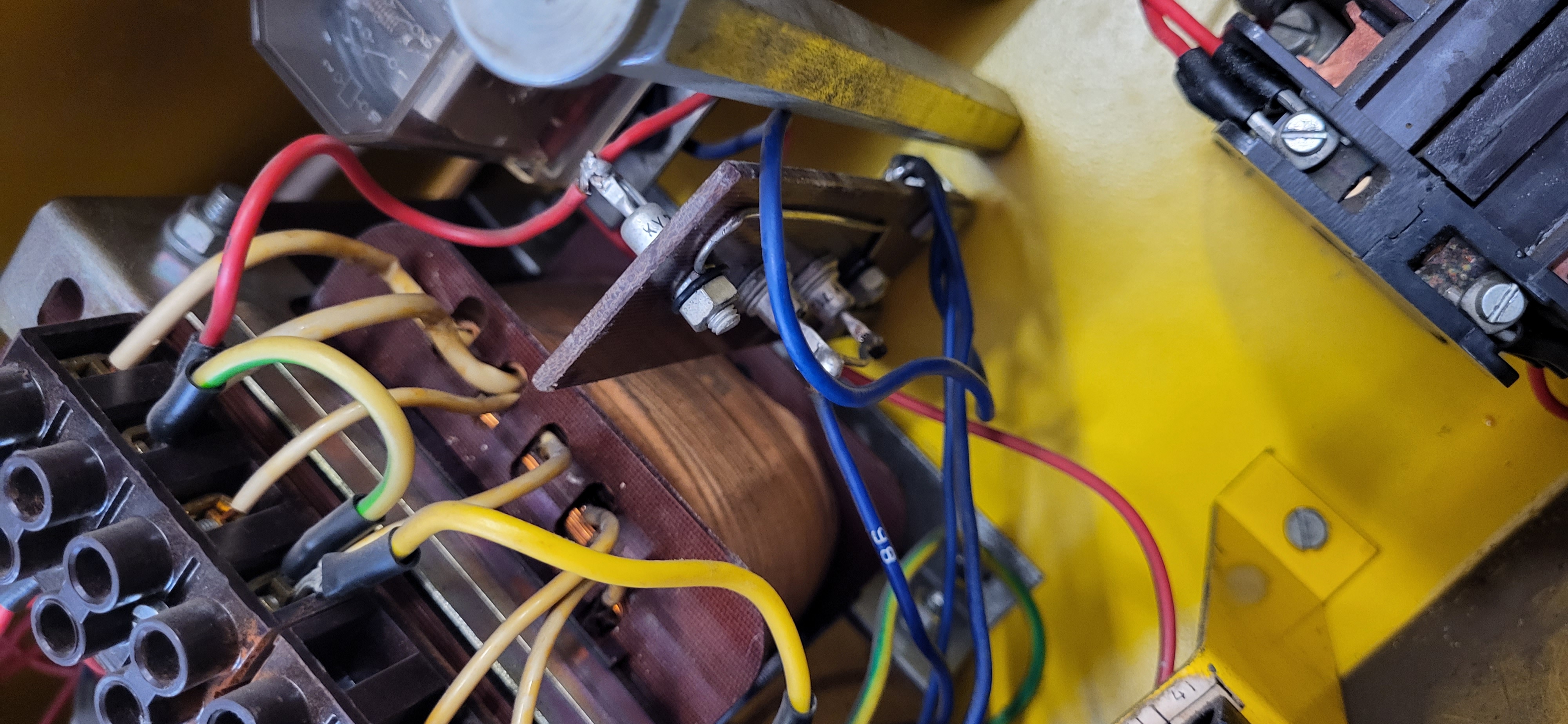

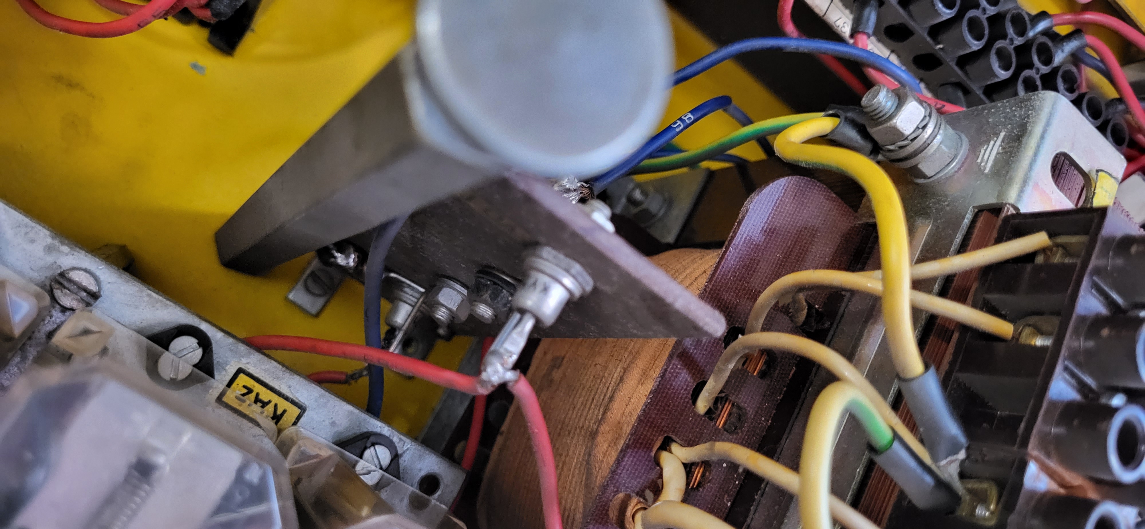

Nepustil no, v elektrice je nějaký problém. Respektive pustil, mechanicky pres stykač, běží krásně tiše. Motor posuvu i motor čerpadla emulze taky chodí. Dle mého je vadný diodový můstek. Neporadi někdo, jak ho jednoduše otestovat? Z trafa jde stridavych 24V, ale nikde jsem nenaměřil stejnosmernych 24V. Tím pádem pak nejdou asi ovládací relátka nebo nevím, budu ještě bádat. Schéma, co je na tumlikovo je na starší typ, takže je to trochu jiné. Ještě priložím foto můstku.

No mustek jsou ctyri obyc diody, kazdou zmeris dvakrat, jednou v zavernem a podruhe v propustnem smeru, moc se mi nezda ze by byly v haji, káypsylonky jsou blbuvzdorne.

Ne muzes je merit bez rozpojeni mustku, jen si odpoj privod a vyvod abys to mel jednoznacne. Jinak to jde i bez odpojeni
https://cs.m.wikipedia.org/wiki/Usm%C4% ... %C5%AFstek
Jestli bude nejaka dioda vadna, coz si nemyslim, neopravovat ale nahradit modernejsim mustkem treba tady
https://www.puhy.cz/b250c8000-diodovy-m ... 50864.html

RoboDK píše: 8. 4. 2023, 8:32 Nepustil no, v elektrice je nějaký problém. Respektive pustil, mechanicky pres stykač, běží krásně tiše. Motor posuvu i motor čerpadla emulze taky chodí. Dle mého je vadný diodový můstek. Neporadi někdo, jak ho jednoduše otestovat? Z trafa jde stridavych 24V, ale nikde jsem nenaměřil stejnosmernych 24V. Tím pádem pak nejdou asi ovládací relátka nebo nevím, budu ještě bádat. Schéma, co je na tumlikovo je na starší typ, takže je to trochu jiné.
Já mám k dispozici kromě Tumlíkova schématu zapojení ještě jedno a ani v jednom z nich se ve stroji nepoužívá napětí 24V DC. Stejnosměrné napětí tam je, ale 70V a to se používá pro DC brždění motoru vřetena.
Ovládací obvody jsou obou případech na napětí 110V AC, takže případná nefunkčnost diodového můstku nemá na činnost ovládacích obvodů vliv.

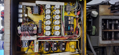

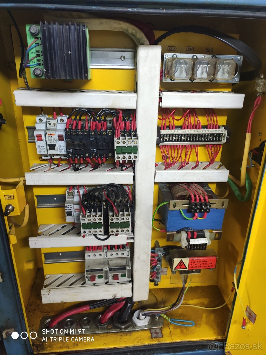

Vyfoť najskôr celý celok (elektro skriňu) a potom detaily prvkov.
Napríklad

Ty relé jsou asi na 110V, to je fakt. Vlevo uplně nahoře je hlavní stykač, sepne když se otočí hlavní vypínač vepředu na ovládacím panelu. Když posunu páku na rozběhnutí vřetene na jednu nebo druhou stranu, tak vypne, zřejmě kvůli nějakému mikrospinaci na ochranu pracovníka, nevím.
Ty dva stykače pod ním jsou na rychloposuv a na čerpadlo emulze.
Pod tím jsou 3 nadproudová relé, asi jako ochrana při kolizi.
Pojistky jsem všechny prošel, ty jsou ok.
Nahoře 4 stejná relé.
Pod nimi stykač pro hlavní motor.
Na trafu je 380V, 110V, 24V
To tlačítko dole vlevo nevím na co je.?
Ten integrovaný obvod dole uprostřed taky nevím, diody na něm nesvítí, ale bude to mít souvislost podle mě s tím můstek, celý obvod je pro 24V stejnosmernych.
