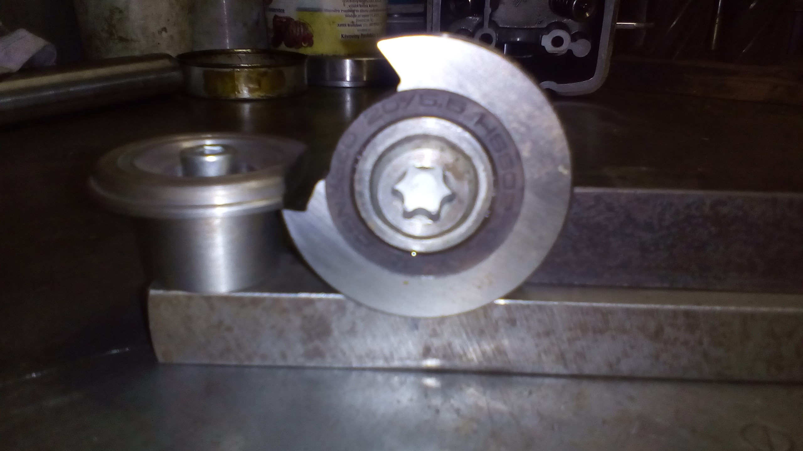

Na ten nůž si udělej měrku (jen váleček z obou stran zarovnaný a navrtat střed aby tam nebyl pupík), položíš ho vedle nožovky ke špičce nože a jen kontroluješ rozdíl výšek nehtem, je to pohodlnější. Nebo si můžeš podobně nachystat podložky i mimo nožovku někde na stole.

Výšku noža je najlepšie doladiď pri zrovnávaní čela obrobku.
Toto je moja mierka.
