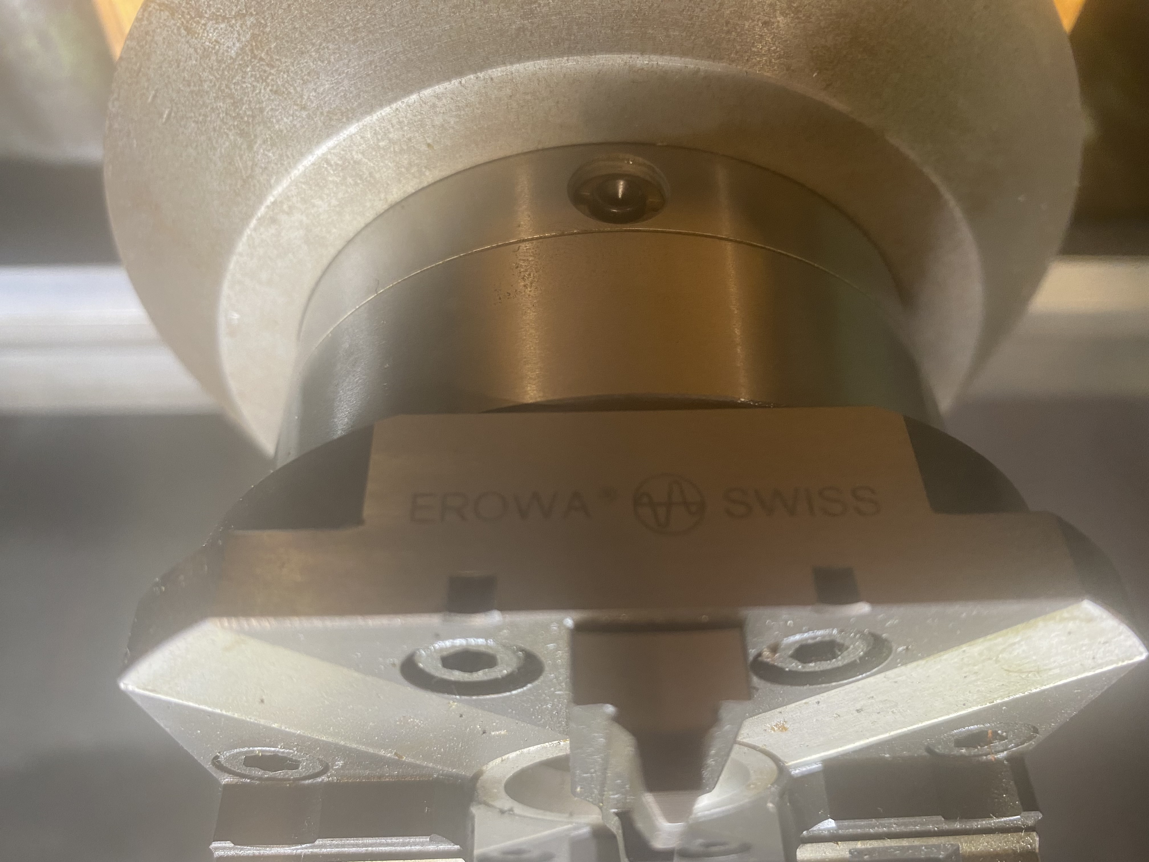

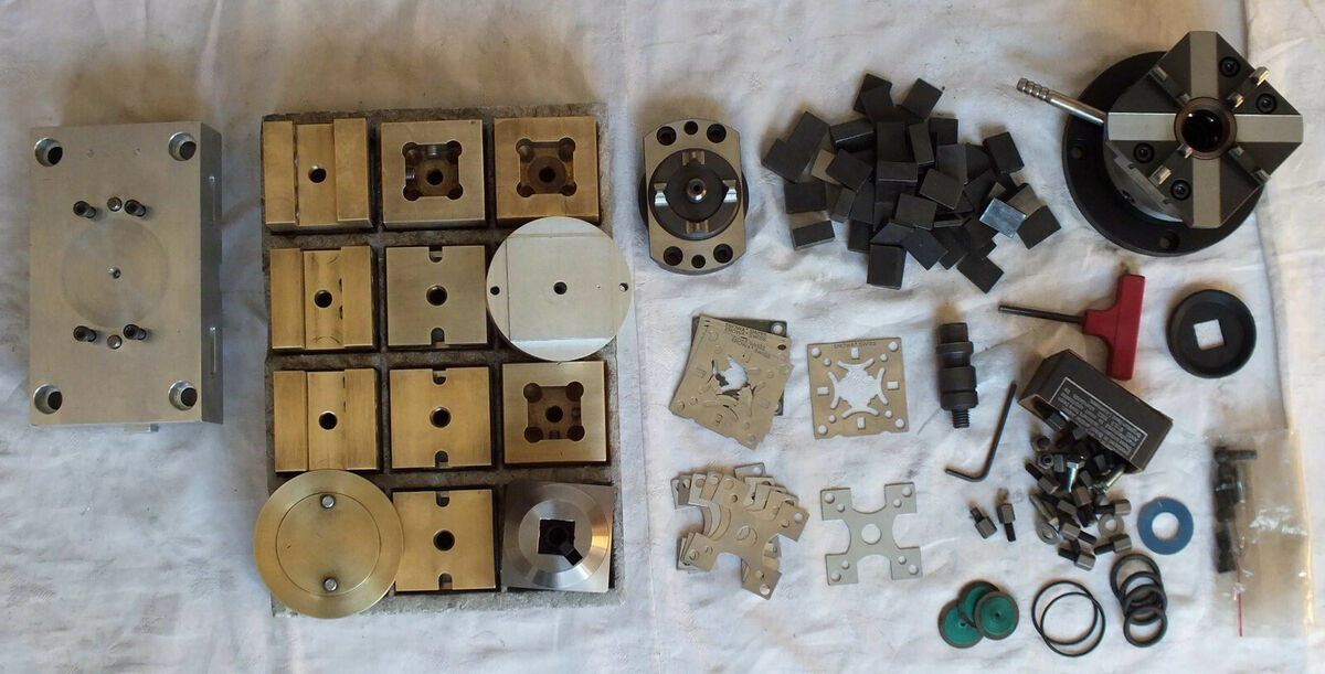

Ahoj kluci

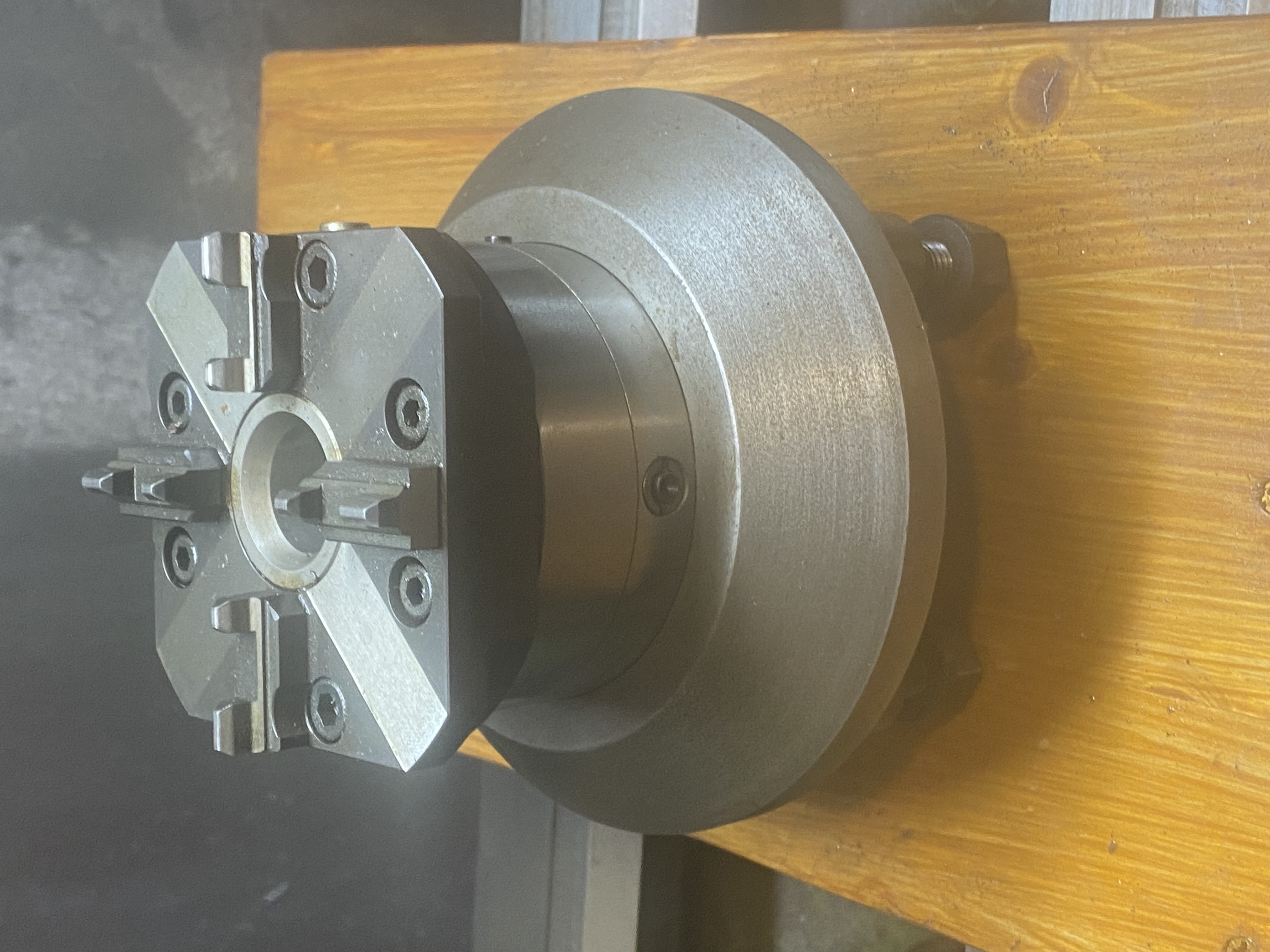

Dnes jsem probíral příslušenství k soustruhu a měl jsem tam tenhle přípravek
Upíná se místo sklíčidla na camlock přímo na vřeteno
Mám jen toto zbytek mi chybí . Na přípravku je nápis EROWA A SWISS
Dal jsem to do vyhledávače a tady koukám na Ebay se prodává něco podobného i s příslušenstvím
Tady je na to odkaz - píšou tam nástrojový systém
https://www.ebay.com/itm/143556274179
Nevíte kluci k čemu se to používá ten systém? Co se s tím vyrábí?
.Dík
capajev
Příspěvky: 534
Bydliště: Praha 8 - Bohnice
26. 12. 2023, 9:58
Axim píše: 26. 12. 2023, 9:35 Nevíte kluci k čemu se to používá ten systém? Co se s tím vyrábí?
.Dík
Ahoj, viděl jsem podobný systém upínaní na cnc frézce. Měl by mít velmi slušnou úroveň opakovatelnosti.
Zde máš na ten systém odkaz.
https://www.erowa.com/en/solutions/sd/e ... ing-system
Příspěvky: 23272
27. 12. 2023, 8:08
Je to na edm hloubicku
Neni to na silove upinani ale na opakovatelnou presnost.
Mel bych o to pripadne zajem.
Slouzi to k tomu ze na cnc vyrobis a na hloubicce mas uz presne v ose.

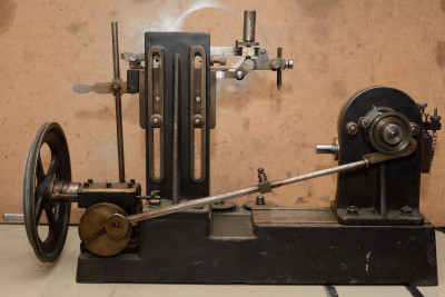

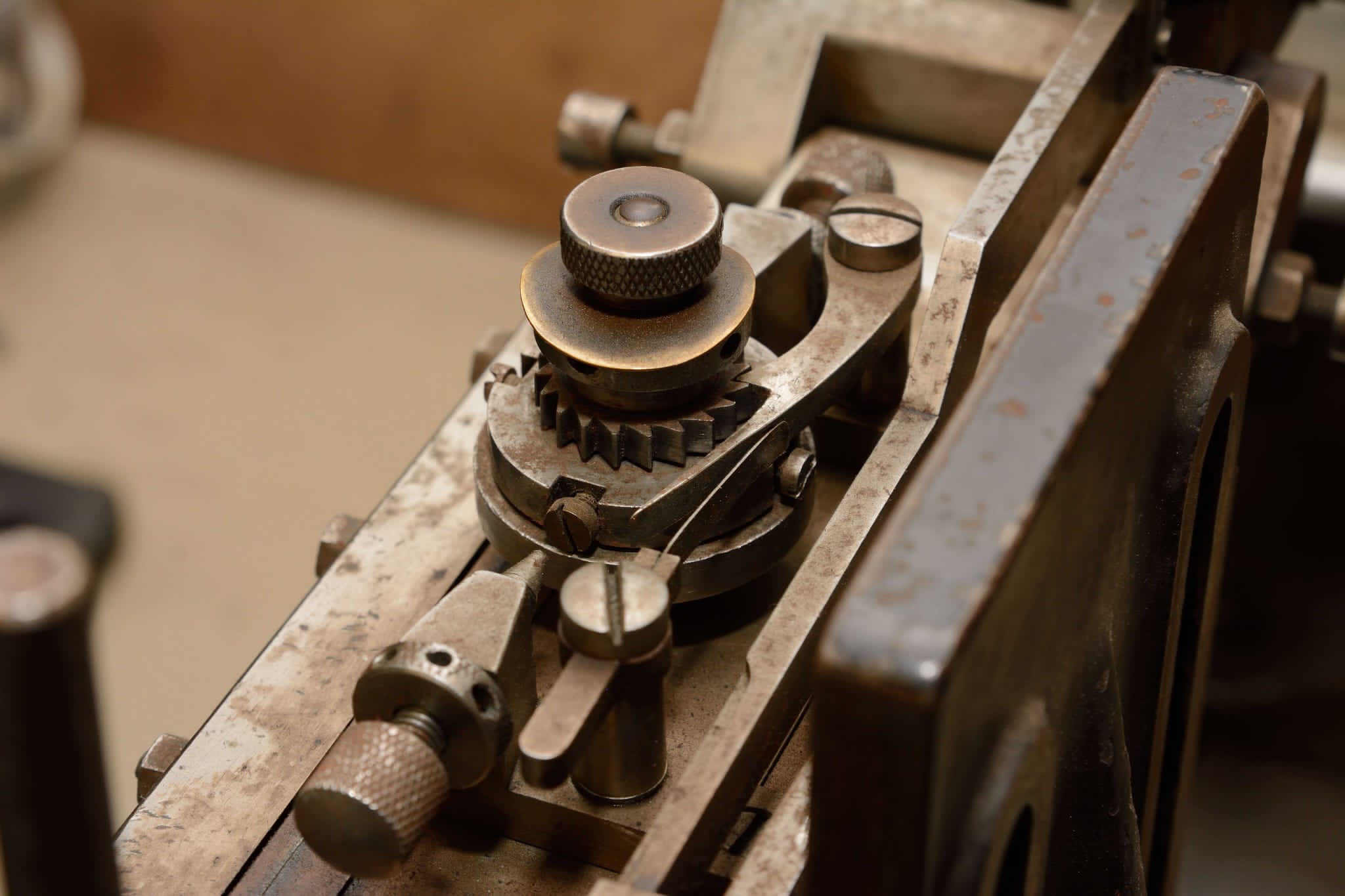

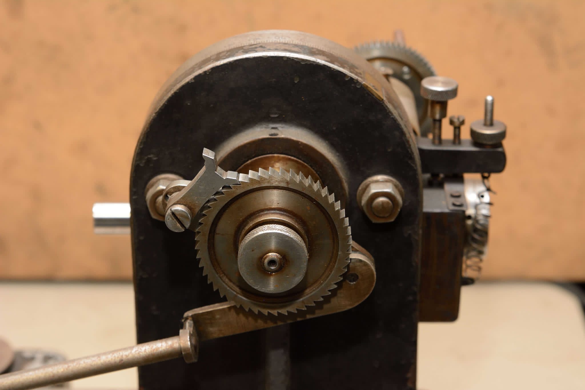

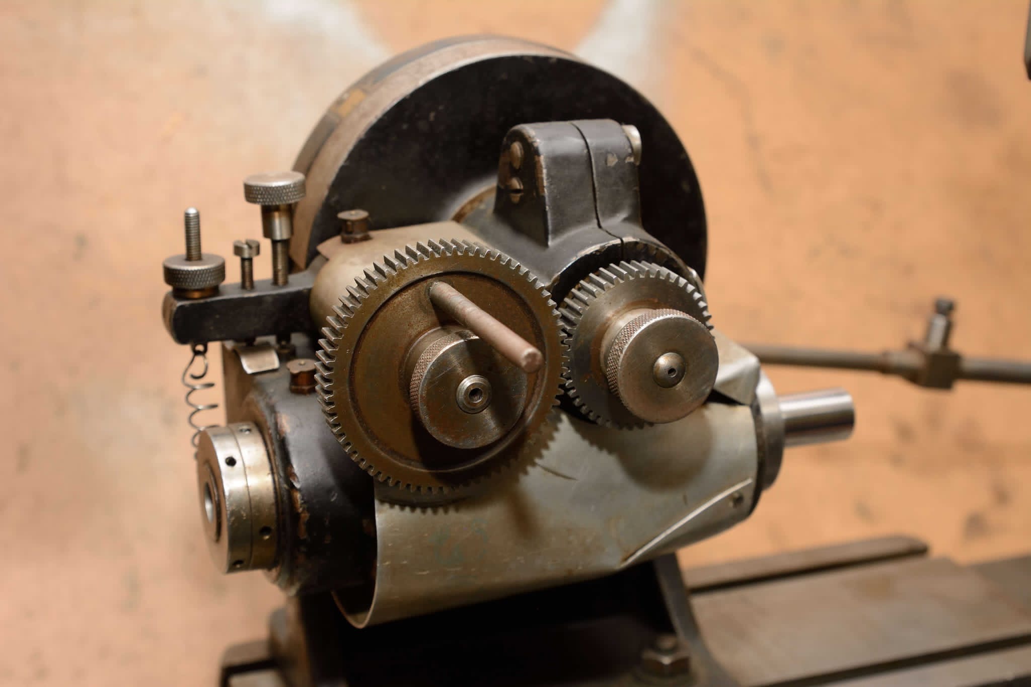

7. 1. 2024, 7:03

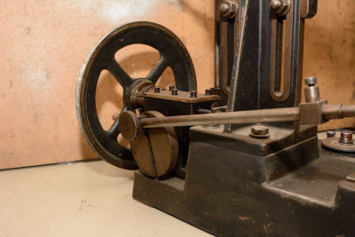

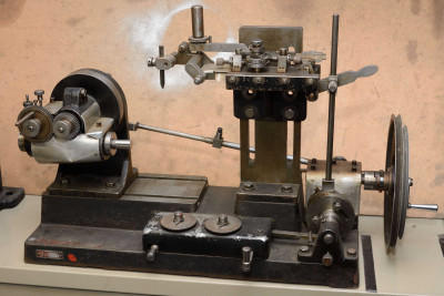

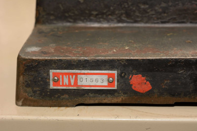

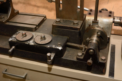

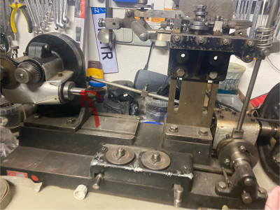

Ahoj kluci

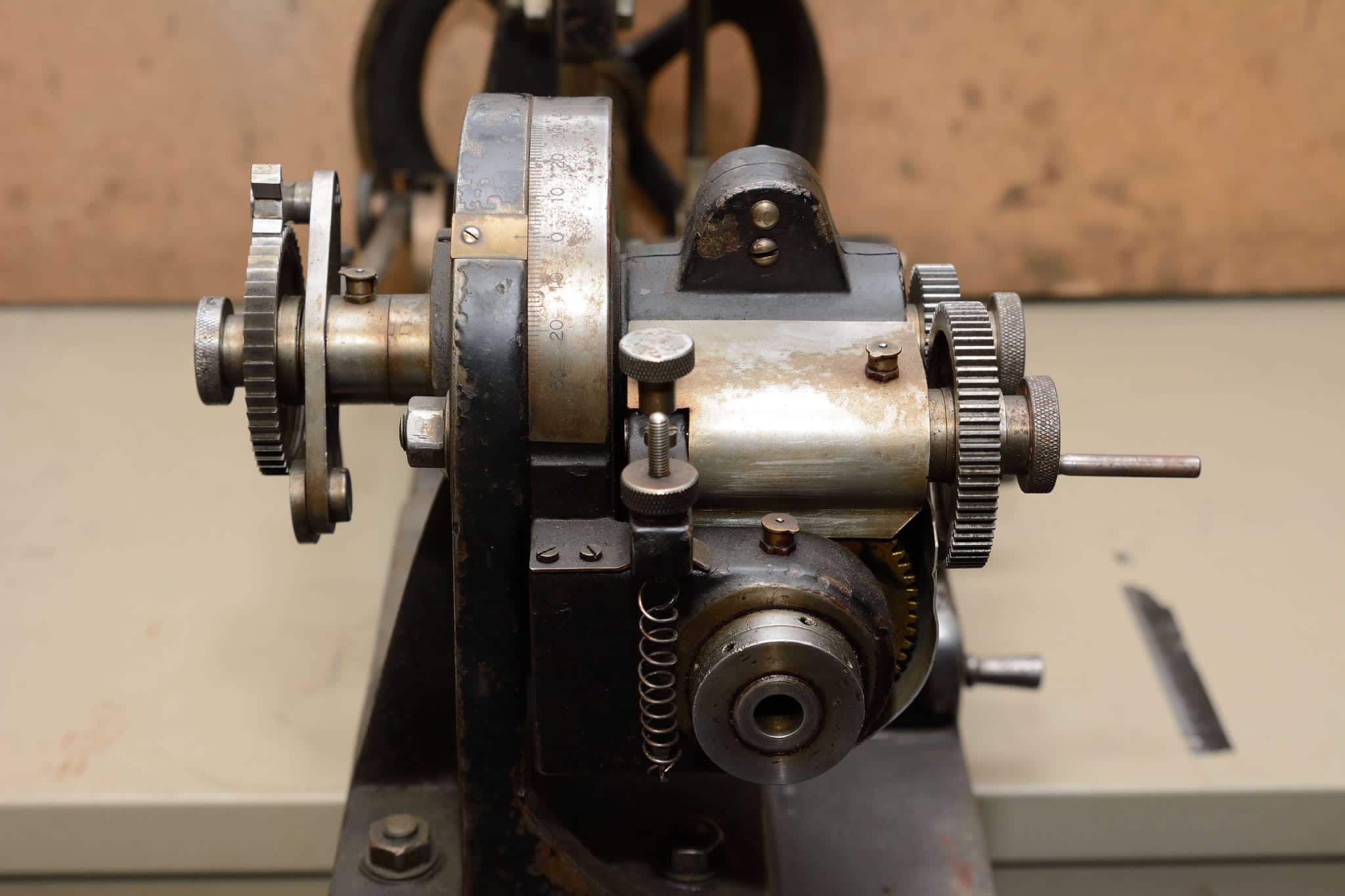

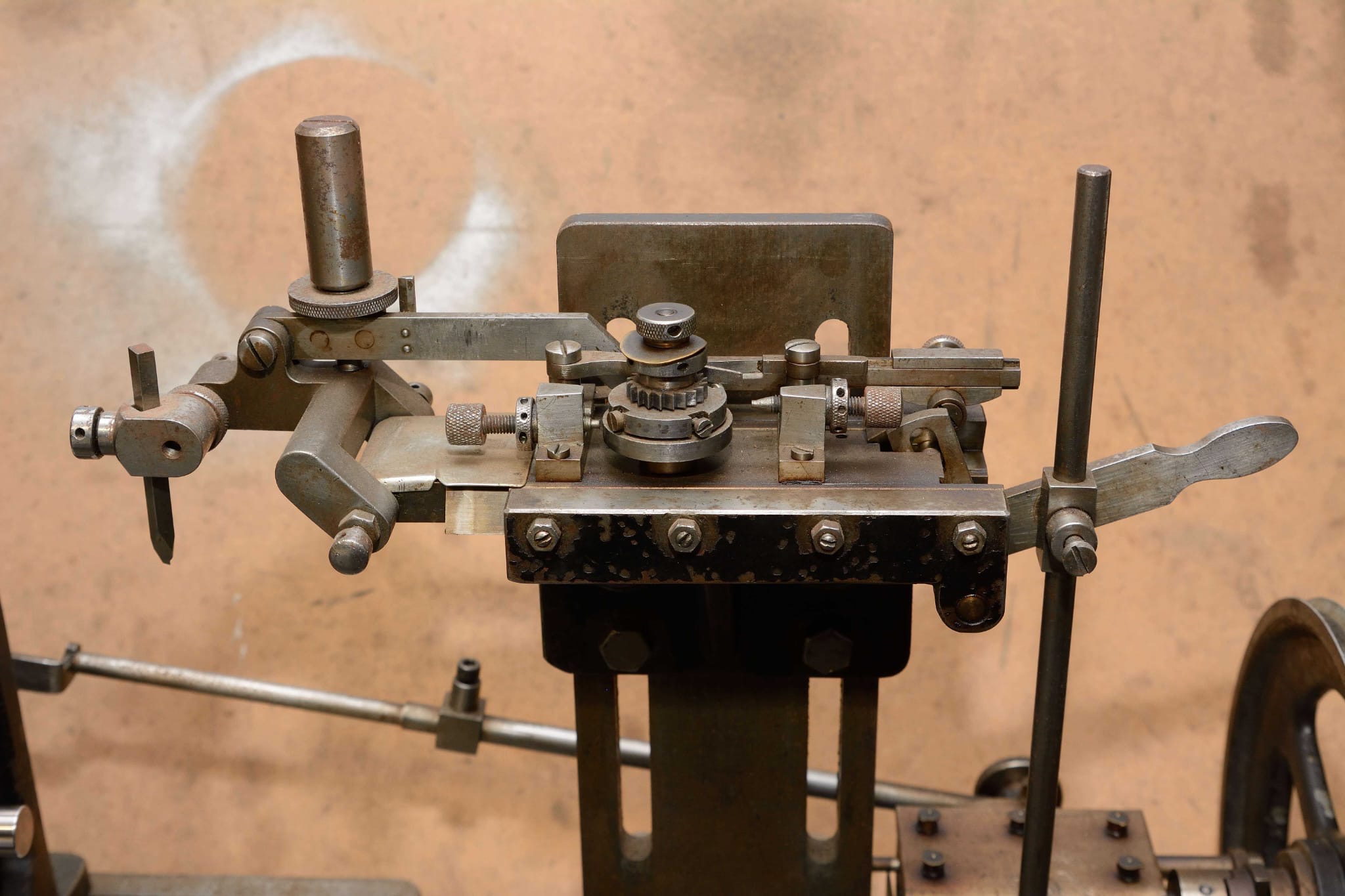

Dnes jsem byl na návštěvě , v dílničce , ve Strakonicích u jednoho šikovného mladého nástrojaře a měl tam na stole
úžasný starý strojek jakousi drážkovačku s děličkou. Udájně to bylo na drážkování noniusů u zbraní u kanónu apod. Dá se pohánět - točit klikou a nebo na řemenici připojit motorek. Bohužel tam nebyl žádný výrobce.
Ale nádherné
