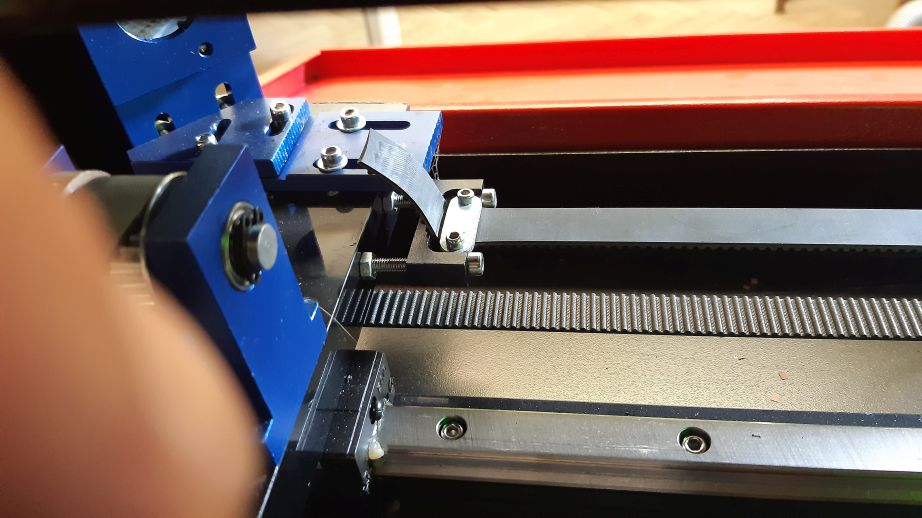

Zkontroloval bych mechaniku. Na stojicim zapnutem stroji rukou zakvedlal s palici hlavou....

Hlava se při zakvedlání lehce hýbe - pruží na řemenech. Řemeny jsou docela volné, ale nedokážu je víc našponovat. Nepochopil jsem, jak má fungovat tento napínací mechanismus, když ty dlouhé dva imbusy jsou napevno v těle a zajištěné kontramatkou. A snaha o povolení dvou menších imbusů přímo u řemene a napnutí tahem kleští vyzněla naprázdno, resp. byl jsem rád za návrat do původního stavu.

Podle toho obrázku povolíš kontramatky a zašroubováním těch šroubů napínáš řemen. Po dosažení žádaného stavu kontamatky zajistíš.

Právě že ty šrouby nelze už víc zašroubovat; jsou ve slepých dírách...

tak je vyšroubuj , až k hlavě dej matky a znovu je zašroubuj , budeš to napínat těma matkama

Nebo tam dej dva kusy závitovky a na ně matičky kterejma to budeš napínat. Límcovky by byly lepší.

Ještě se vrátím k tomu napínání řemenů.
Při práci jsem zjistil, že šrouby ve slepých dírách jsou jen laserové hlavě. Hloubka tak půl cm, takže napínání nic moc. Krom toho je to schované zrovna pod zrcátkem - odtud zřejmě vzešly další problémy.
Samotný "portál" je tvořen nějakým hliníkovým jeklem cca 40x20 a zde jsou napínací šrouby v jeho dvoumilimetrové stěně. Chod pro napnutí je tedy dostatečně dlouhý, akorát je otázkou životnost tohoto řešení...

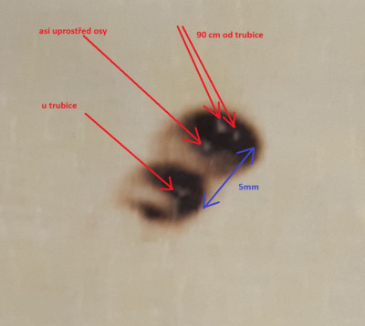

rawen
Příspěvky: 1586
Bydliště: Prostějov
Příspěvek 4. 9. 2024, 10:19
Ahoj, dostal jsem se k tomu až teď.
Samozřejmě jsem začal "rychlým testem" - zjistil jsem, že střílí mimo střed druhého zrcátka a navíc, při pohybu Y osy (90cm) je na obou koncích rozdíl skoro centimetr.
Nejprve jsem posunul celý držák prvního zrcátka hned u trubky, protože to nestřílelo na jeho střed, ale diagonálně mimo. A přišlo mi snadnější posunout ten držáček, než točit celou 130W trubku.
Pak jsem se vrátil k druhému zrcátku a výsledek přikládám. Hned na začátku osy u trubky jsem na střed, na druhém konci osy 5mm vedle.
Prosím o radu, jak korigovat tento posun. Z Youtube jsem našel, že mám zkusit oba konce každé osy, ale nějak nevím, co s tím.
Děkuju, Radek
(CNC Tron, CNC Proxxon MF70)
Příspěvky: 23473
Příspěvek 4. 9. 2024, 10:57
postupnym opakovanym korigovanim vsech zrcatek
