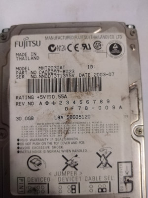

Type: USER znamená, že tam máš ručně napsat kolik má cylindrů, hlav a sektorů.
Ty údaje by měly být napsané na štítku toho disku.
(Tohle před 30 lety znal každý, kdo se vrtal v počítačích.)

Habešan píše: ↑29. 10. 2023, 4:42 Type: USER znamená, že tam máš ručně napsat kolik má cylindrů, hlav a sektorů.
Kdepak, to AUTO na konci znamená, že si olízne a doplní bios sám. To co jsi psal platí jen při volbě MANUAL
Vyndej a zandej kšandy k hardu, nebo dej nové a drž si palec. Samo při vypnutém napájení :mrgreen: Pokud nenajde, zkus ješte je přehodit na sekundární IDE, jestli najde.
Pokud najde je v prd... řadič, když nenajde tak hard
No a samo musíš v biosu povolit sekundar master

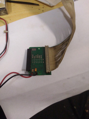

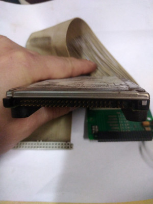

Ja se moc omlouvám, ale když je ten černý konektor zasunuty v discu tak jsou volné 4 samostatné piny v pravo
Richardstepan
Příspěvky: 61
Registrován: 30. 12. 2015, 12:37
Příspěvek 29. 10. 2023, 5:28
Takhle
Richardstepan
Příspěvky: 61
Příspěvek 29. 10. 2023, 5:29
Takhle
Příspěvky: 6578
Příspěvek 29. 10. 2023, 5:30
Richardstepan píše: ↑29. 10. 2023, 5:27 Ja se moc omlouvám, ale když je ten černý konektor zasunuty v discu tak jsou volné 4 samostatné piny v pravo
Tak to má být, máš to na hardu i nakreslené, volba 0, 1, cable select

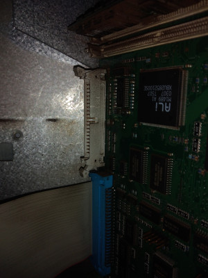

Má bord sekundární IDE? Bude někde vedle primárního, kde to bylo šťouchlé. Fotku

Podle mě nemá.. Sedivej konektor

Máš to dobře, auto, manual, disable nic víc tam není
No máš to pěkně zahumusené, vyfoukat by neškodilo. A piny jsou dost zahnojené, nouzově párkrát vyndat a zandat, líp vyčistit ale asi nebudeš mít vláknové šmrdlátko
Někdy to pomůže, oxidace je sviňa

Mea culpa, na disku je napsáno LBA: 58605120, takže už používá 'Logical block addressing', nikoliv 'Cylinder Head Sector' a měl by se umět sám ohlásit.
Kdybys měl druhý, přiměřeně podobný, třeba ze starého notebooku, dalo by se alespoň vyzkoušet, jestli se ohlásí.
