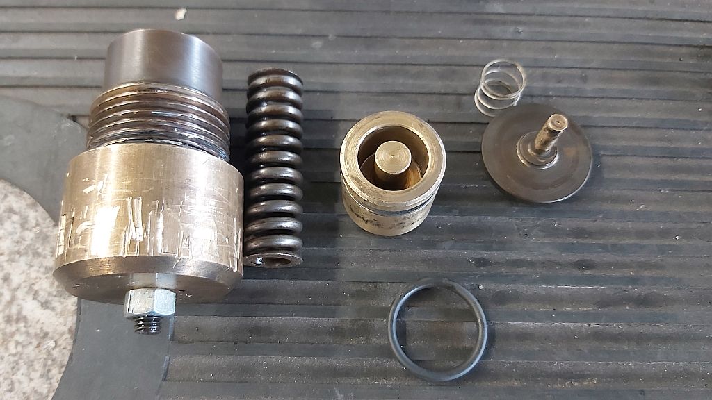

Dovolal som sa do servisu a servisák mal super náladu, bol zhovorčivý, tak mi dal kopec rád.
kontrola ložísk motoru - OK
dozvedel som sa, že je tam jeden ovládací ventil na saní a jeden prepúšťací na výstupe nad separátorom.
dnes som spravil kontrolu oboch - obidva boli zasraté, až sa čudujem že to fungovalo. vlastne nefungovalo.
vo vnútri ventilov boli usadeniny a hrdza - ventily sú vyčistené a rozchodené, snáď to už bude definitívne riešenie.
ešte ma čaká výmena oleju. aký olej používate? mám originá bandasku od Schneideru, ale je tam len objednávací kód a nápis syntetický vysokokvalitný olej do kompresorov...
ešte jedno foto výstupného ventilu, tu je už po vyčistení. pôvodne to bolo pritiahnuté hákovým klúčom, tesnil to O-krúžok. pri "servise" to asi fučalo, tak to majster zatesnil nejakou hmotou a pritiahol natvrdo. na povolenie som musel vziať riadne kliešte, ktoré sa do toho telesa zahryzli. po oprave a výmene tesnenia je to teraz pritiahnuté s citom.
