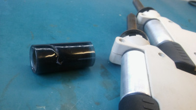

Hodně lze najít na elektro forech. Na CNC už se toho člověk bohužel poslední dobou moc nedozví. Zde dostanu tadu koho volit, případně proč nemůžu nenakoupit BTC. Na základě zkušeností lidí jsme slovili na ebay provedení bedna s vakuopačkou na hadici a kabelu pistole. Výrobce tuším nonane, funguje za ty peníze dobře a díly se dají bez problému dokupovat. Jak uz psal tuším dawe při boji s bezolovo cínem se pistole s vyhřátím plastem občas láme. Důležite je zásadně místo "utopit" olovnatým cílem a mix následně sosnout. Budeš li chít kupovat, tak ti jí vyfotím až půjdu do druhé dílny.Telemaster píše: ↑20. 11. 2024, 12:00 Ještě bych se chtěl prosím zeptat, nějaký tip na odsávací stanici. Je lepší se vzduchovým čerpadlem? nebo mechanická - zmáčknu a odsaje mi to - pohon pružinou? Děkuji

.. ano, mám stejnou. Bohužel plast pistole se poměrně rychle vyhřeje a začne praskat. Na servis OK na sdenní práci moc nee. Jinak jsem také spokojený, ND jsou a stoji nic.Telemaster píše: ↑25. 11. 2024, 7:59 Nakonec jsem koupil: ZD-8915. Má membránové čerpadlo a funguje dobře. Na mé účely paráda.

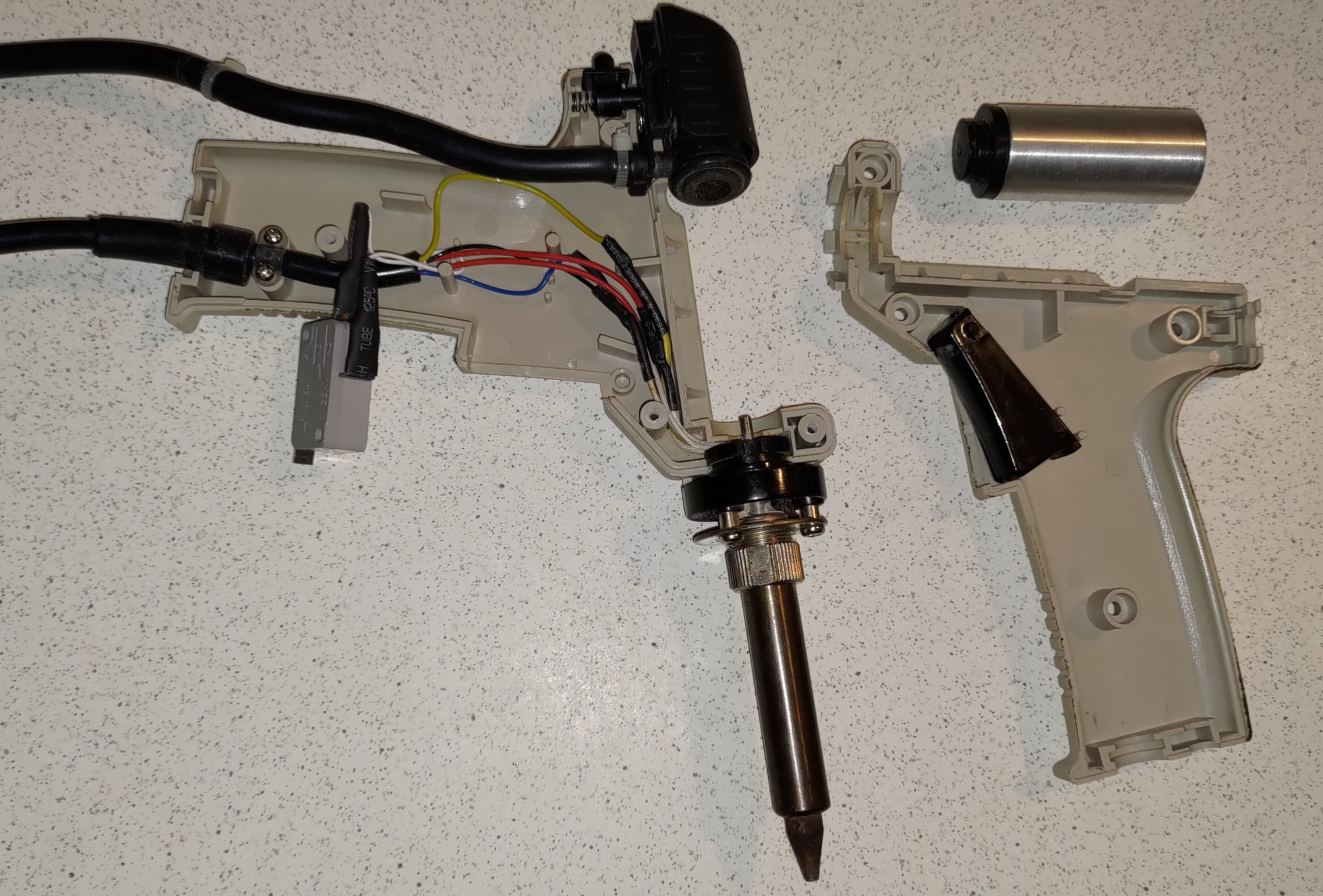

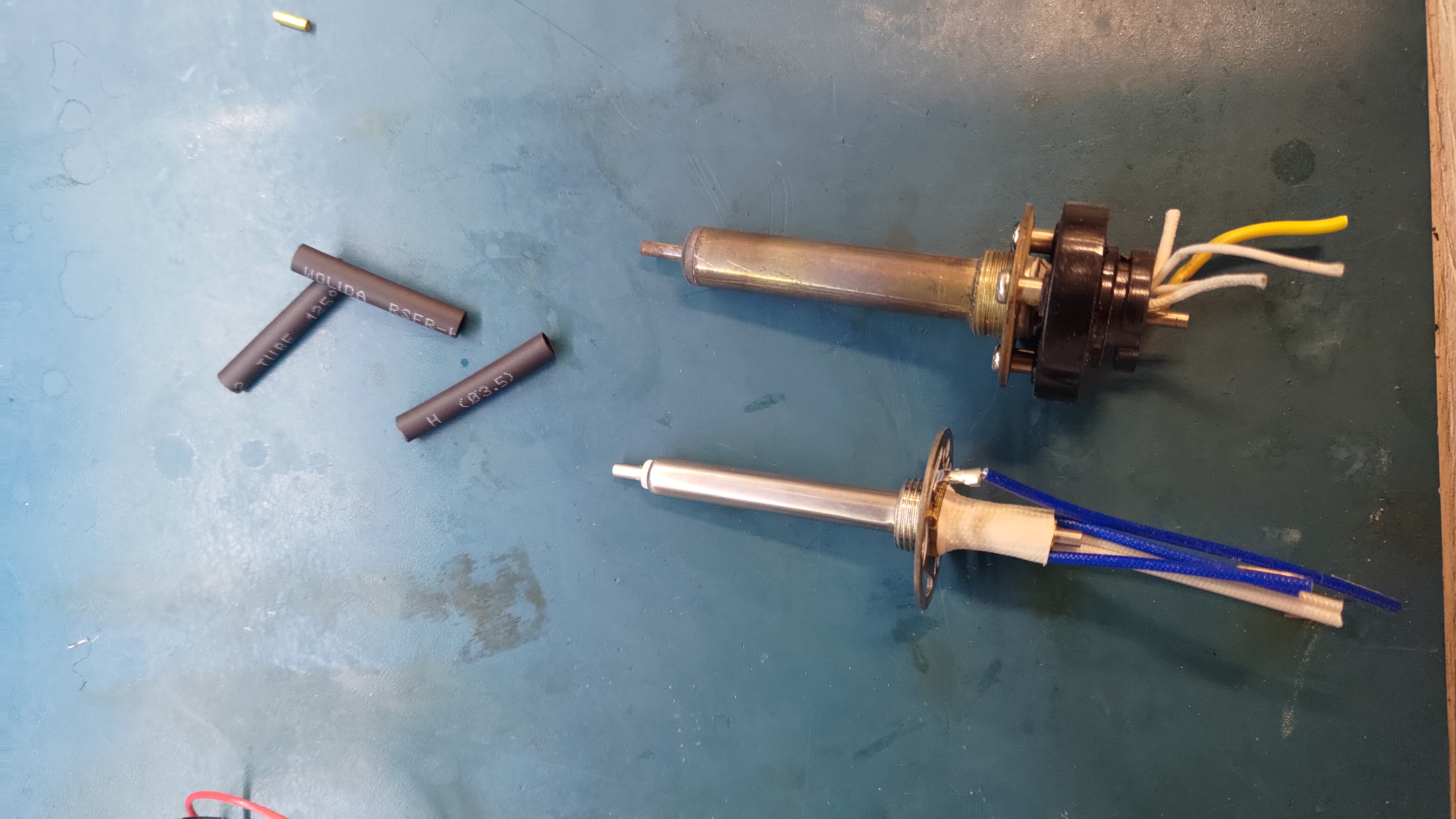

Telemaster> Rekl bych ze s tim budes spokojeny.
Ta "modra" ZD-8915 (totozny produkt jako Proskit SS-331H a dalsi brandy) je verze s mensim topnym telesem a celkove mensi pistoli.
Rozdil teles viz obr. Vetsi pro ZD-915, ZD-917.. mensi s modryma buzirkama je ZD-553 pro ZD-8915, SS-331H atd. Na obcasne pouziti staci bohate. Pri intenzivnejsim nasazeni krehne plast, pali se teliska, deformuji se polykarbonatove nadobky apod.
Na takove vytizeni jsou lepsi ty starsi vetsi "bile" verze (ZD-915 apod.), ktere jsou celkove robustnejsi, ale i tezsi. Kdyz k tehle pistoli dodelas kovove nadobky a lepsi filtr, tak je to fakt dric. Nekolik puvodnich stanic a pistoli mame z roku 2012 a jedou porad.
Viz obr:
Jinak mam pro vas tip. Zmerte si napeti siloveho vystupu stanice. Nektere ty stanice maji totiz jen 20V zdroje, prestoze pistole jsou 24V/80W.
Takze na 20V jedou jen na dve tretiny vykonu....
Prekopat na 24V ty zdroje jdou u ZD-xxx jen zmenou feedbacku, jsou to primitivni flyback SMPS a davaji tech 80W bez problemu. Sotva dvacet minut prace a hned to frci lip
