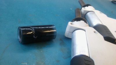

Na obcasne pouziti staci bohate. Pri intenzivnejsim nasazeni krehne plast, pali se teliska, deformuji se polykarbonatove nadobky apod.
Na takove vytizeni jsou lepsi ty starsi vetsi "bile" verze (ZD-915 apod.), ktere jsou celkove robustnejsi, ale i tezsi. Kdyz k tehle pistoli dodelas kovove nadobky a lepsi filtr, tak je to fakt dric. Nekolik puvodnich stanic a pistoli mame z roku 2012 a jedou porad.
Viz obr:
deformovana PC nadobka

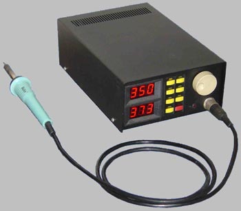

Jó... Weller :-)
Nevím jak dneska, ale dřív docela legenda.
Asi před 15 lety jsem zakoupil jen pero od nich, dodělal procesorové řízení a od té doby to běhá.
