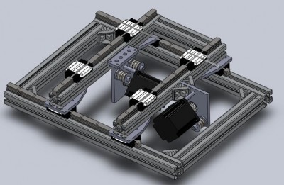

Tak po odovzdani bakalarky som sa opat zacal venovat navrhu neracieho zariadenia. Moj prvy navrh bol s gulickovymi skrutkami, ale rozmyslam ako to prerobit na tie pasy, aby to tam voslo.
V prilohe je obrazok mojho prveho navrhu.

Ked uvazujem vypocet podla Ledvinap a pouzil by som remenicu s priemerom 30mm, obvod mi vychadza na 94,2 mm, tak by som vedel dosiahnut zrychlenie 4.71m.s^-2.
Keby som pouzil motor YK3610A (2Nm, 5,8A/fazu) a 1Nm točivého momentu je sila potrebná k udržaniu závažia o hmotnosti cca 0,1kg na beztiažovom vodorovnom ramene vo vzdialenosti 1 meter od stredu otáčania, tak na polomeri 15 mm viem dosiahnut silu 133N. Vykon pri maximalnej rychlosti by bol 125x2=250W. Pri pouziti YK3610A a drivera YKB 3606 MA (5,8A 60V) viem dodat prikon =UxI=348W. Avsak keby som pouzil driver YKB 3722 MA(230V 7A) tak pri prude cez vinutie 5A pri 230 V viem dodat prikon P=230x5=1150W. Teoreticky by sa motor mal viac zahrievat, ale ked vezmem ze bude zatazovany iba pomerne kratko, tak by to mohol prezit.
Pri remenovom prevode som sa inspiroval z internetu a rozmyslam nad dvomi variantami, ku ktorym posielam obrazky. Ktora $z nich je vhodnejsia?
A este taka otazocka na zaver postacoval by na to remen HTD 5M sirky 25mm?
Za pripomienky vopred dakujem
Spozdravom Jukos3

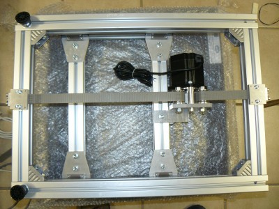

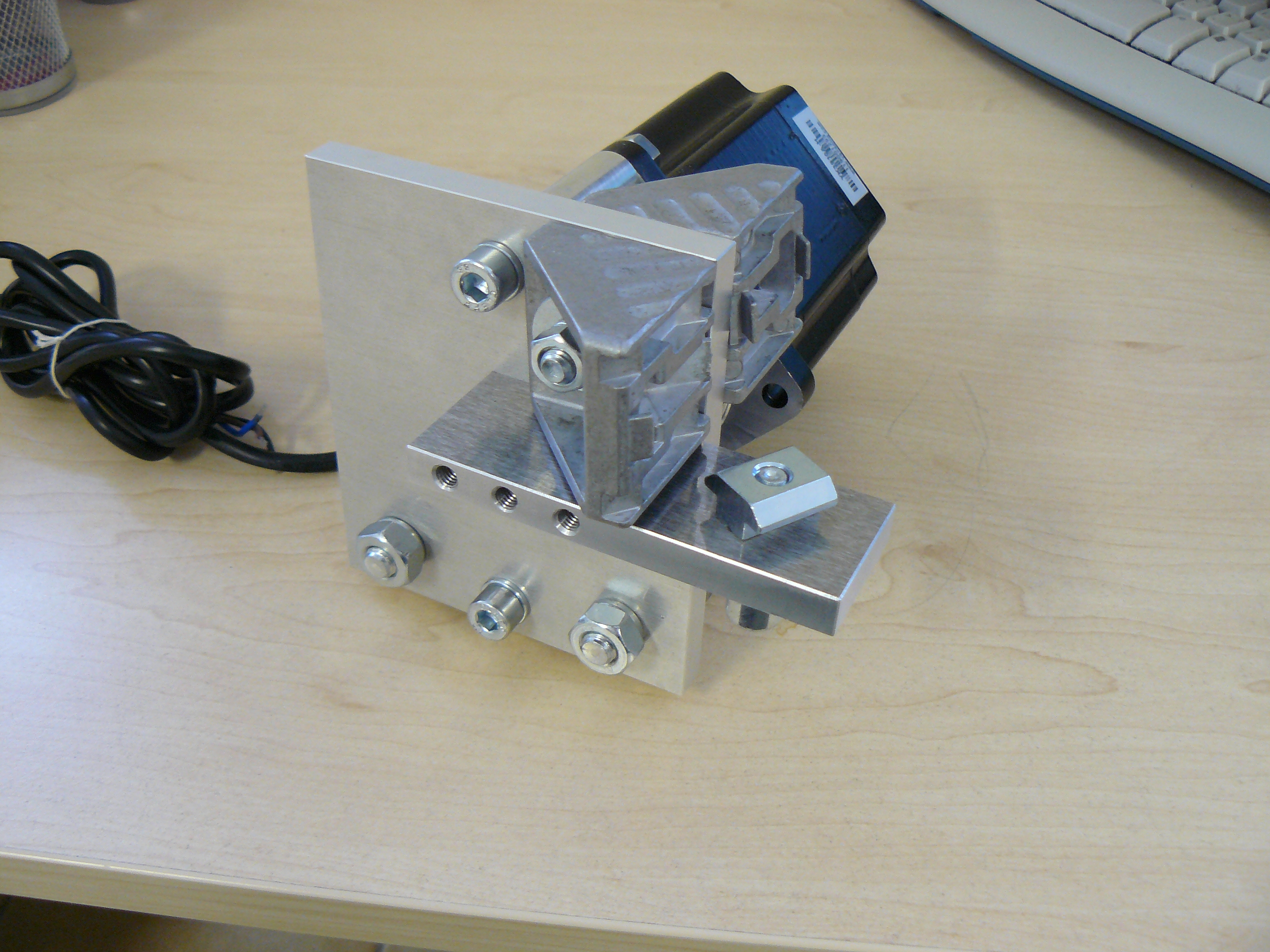

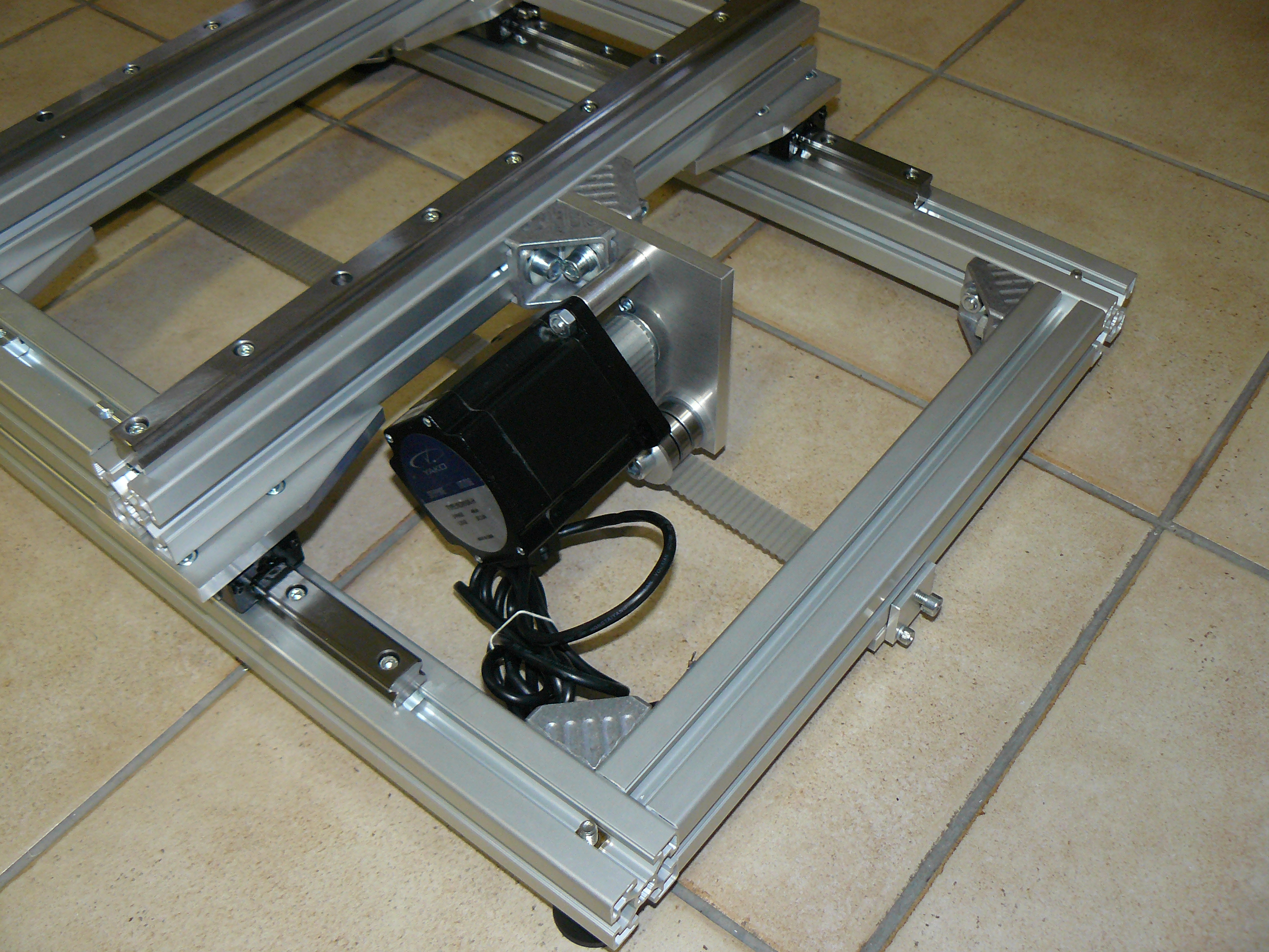

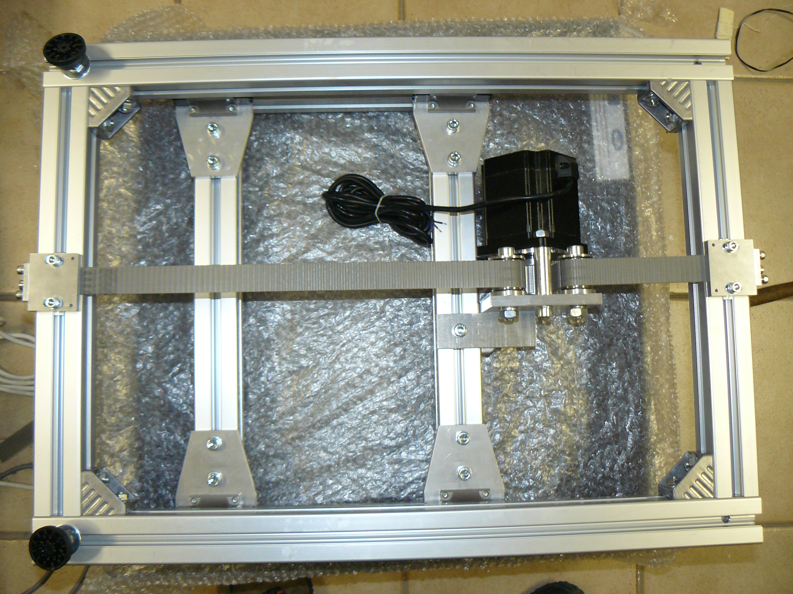

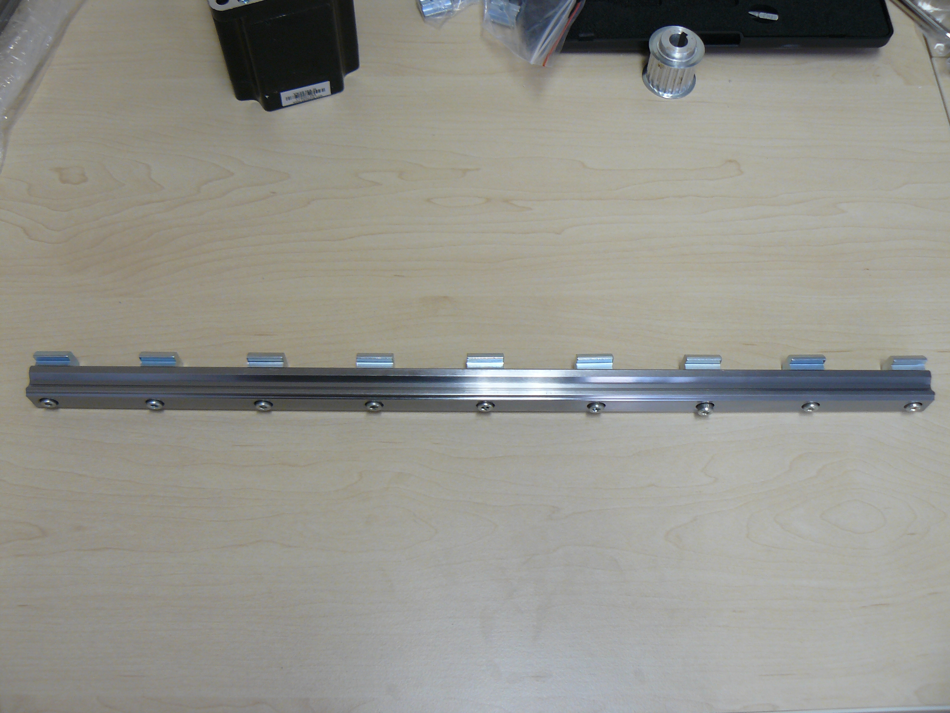

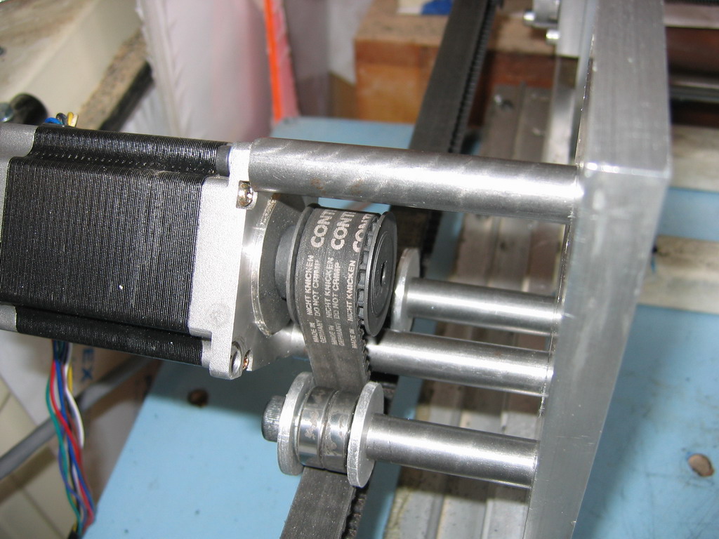

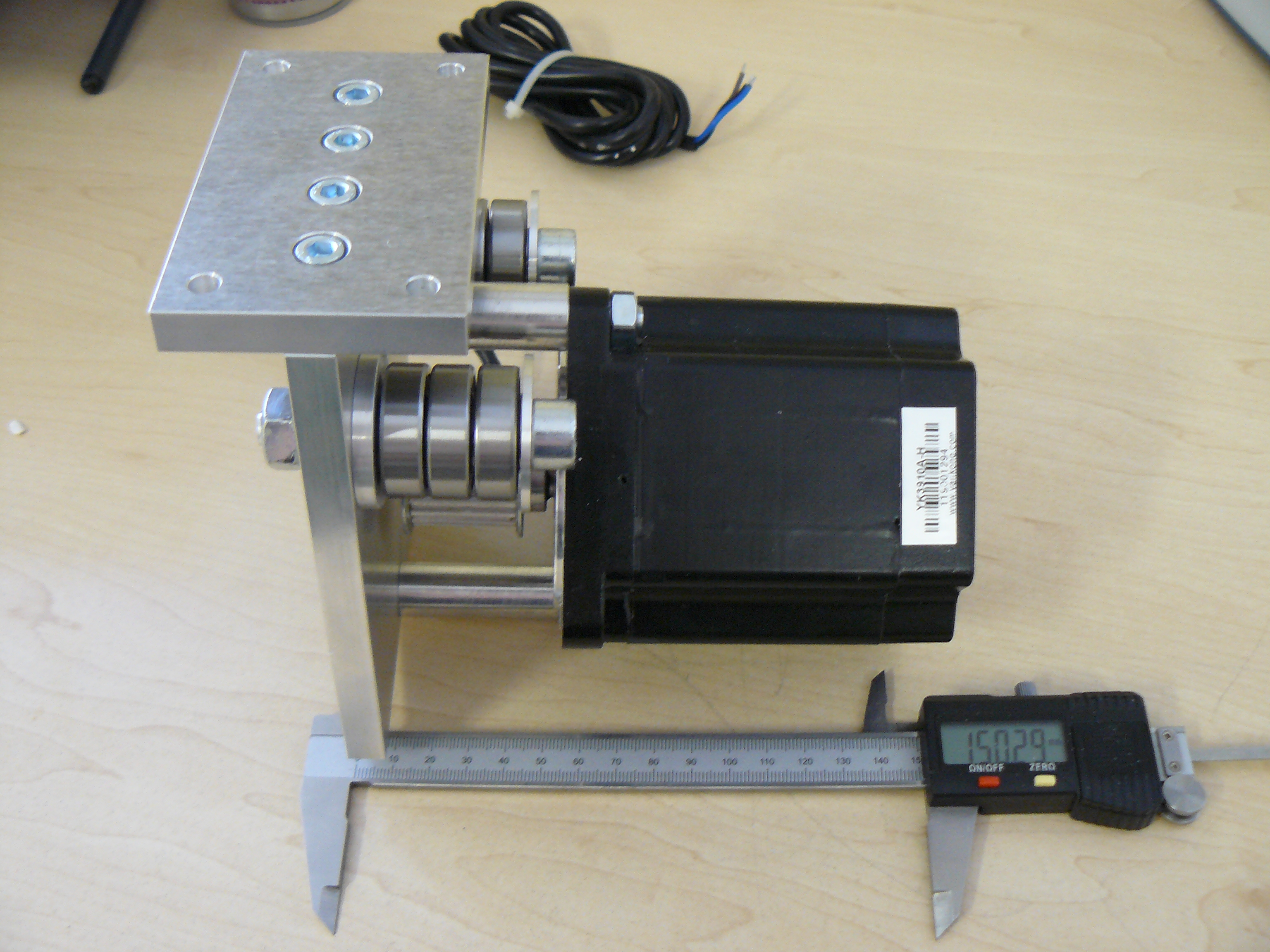

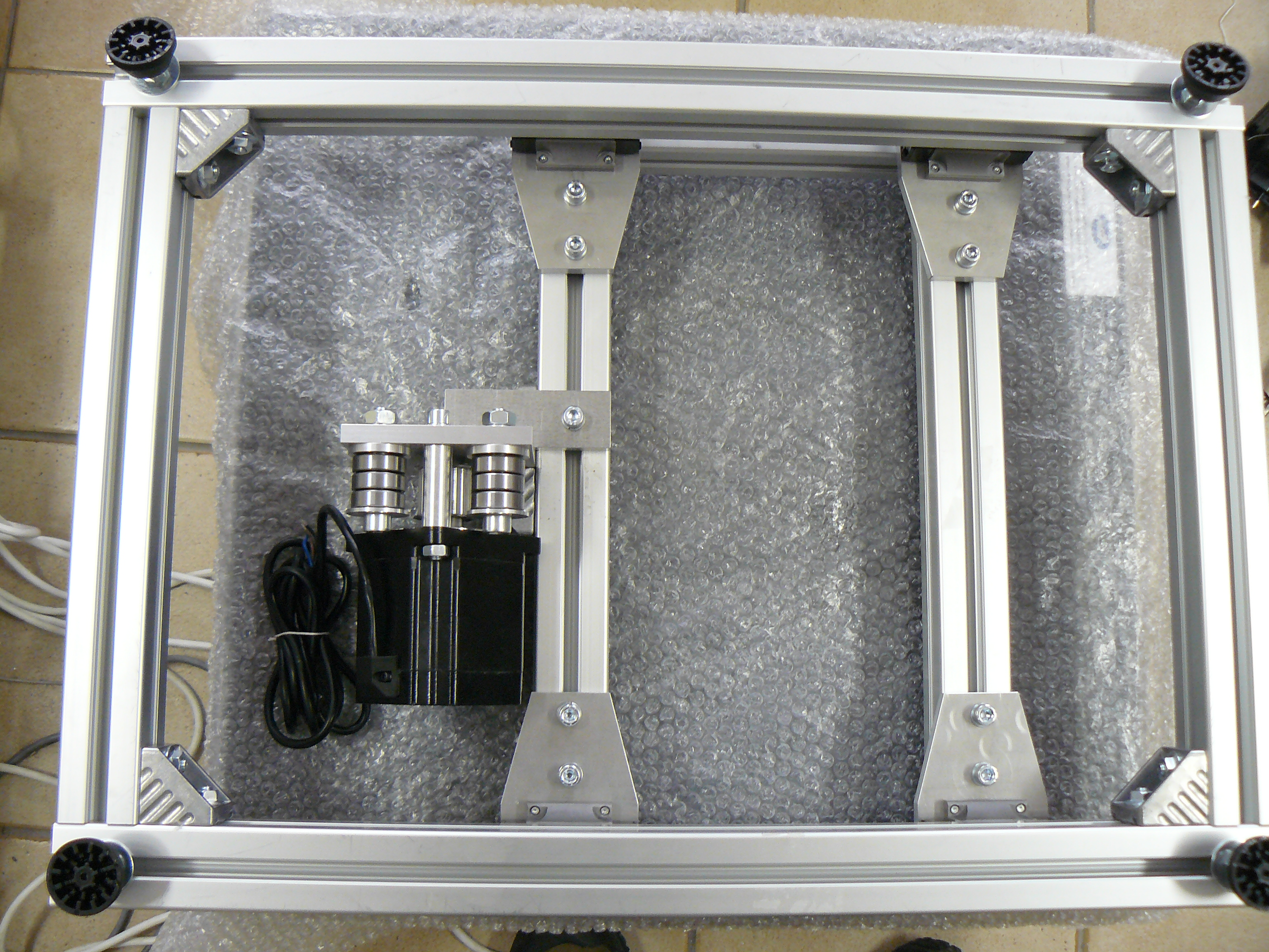

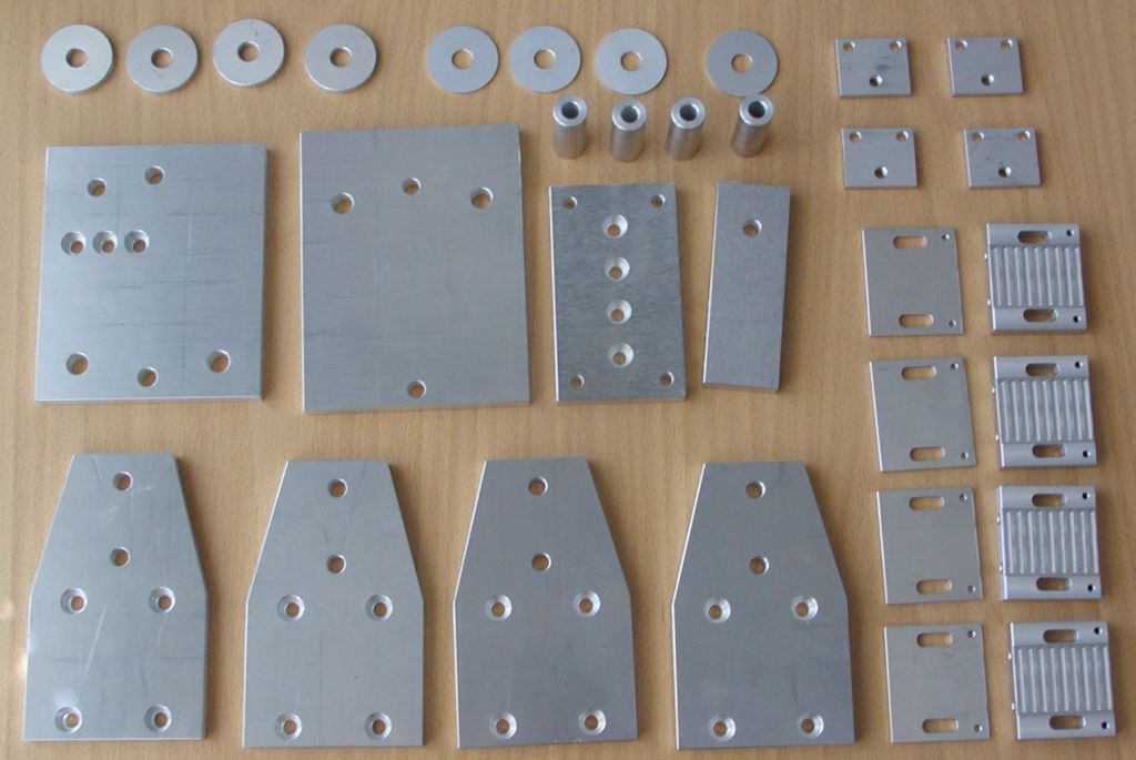

Konecne som zacal kompletizovat dane zariadenie a pripajam zopar fotiek.
Linearne vedenia - Linrace - teatechnik
ozubene remene,remenice - teatechnik
4Nm trojfazove KM, drivery(230V), HW interpolator GVE64 - Gravos
Hlinikove profily, a spojovaci material k profilom - MTS
Zakazkove diely - Krutor (maximalna spokojnost)
spojovaci material DMP steel
s pozdravom Jurkos3
s pozdravom Jurkos3
