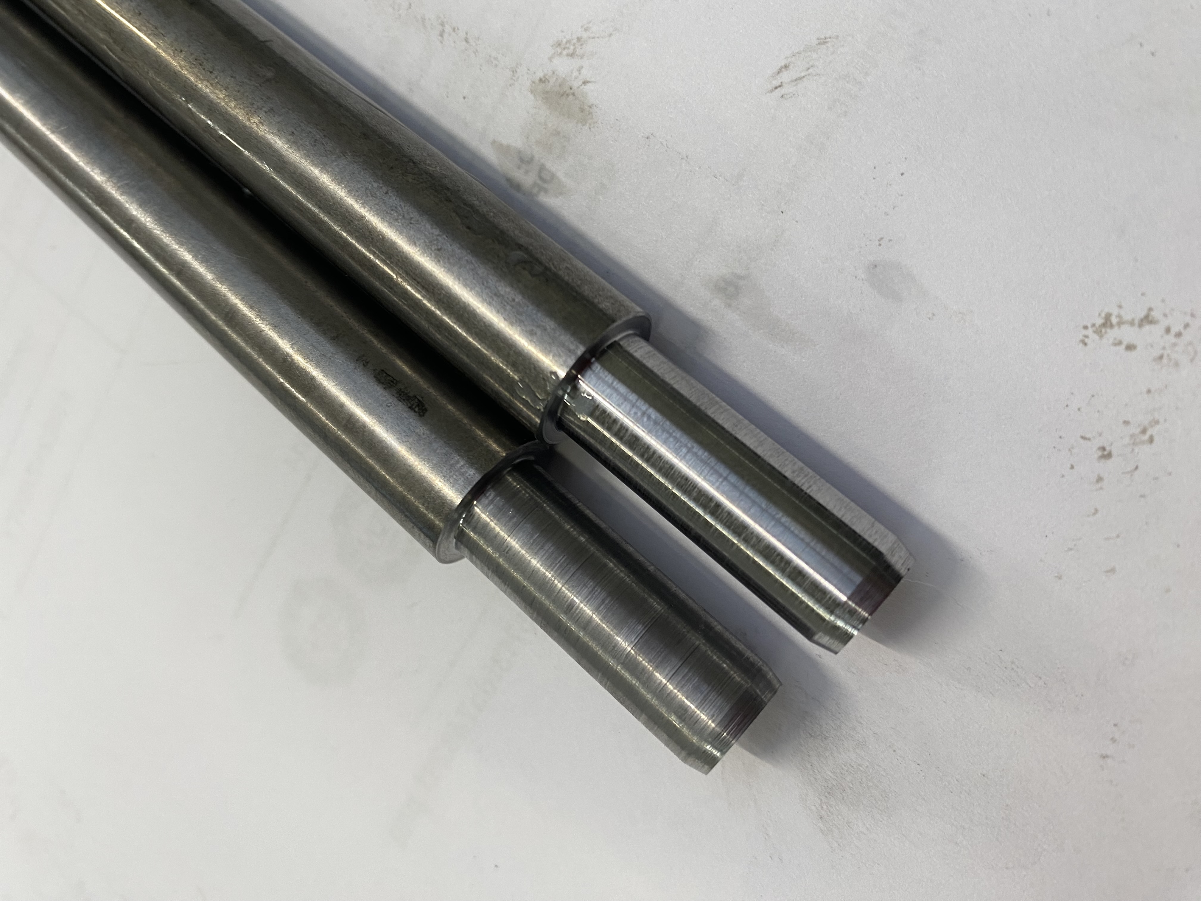

SV 18 R špatný povrch soustružení.
kiko01
Příspěvky: 1681
Bydliště: Martin,Slovakia
16. 1. 2025, 7:03
Tak ocividne tie stroje niesu rovnake 🤷‍♂️
Niekedy staci ze mas otlacenu nozovku - vybehanu a to nevravim o vretene a suportoch, cokolvek moze byt opotrebene...
Dawe
Příspěvky: 3119
16. 1. 2025, 7:12

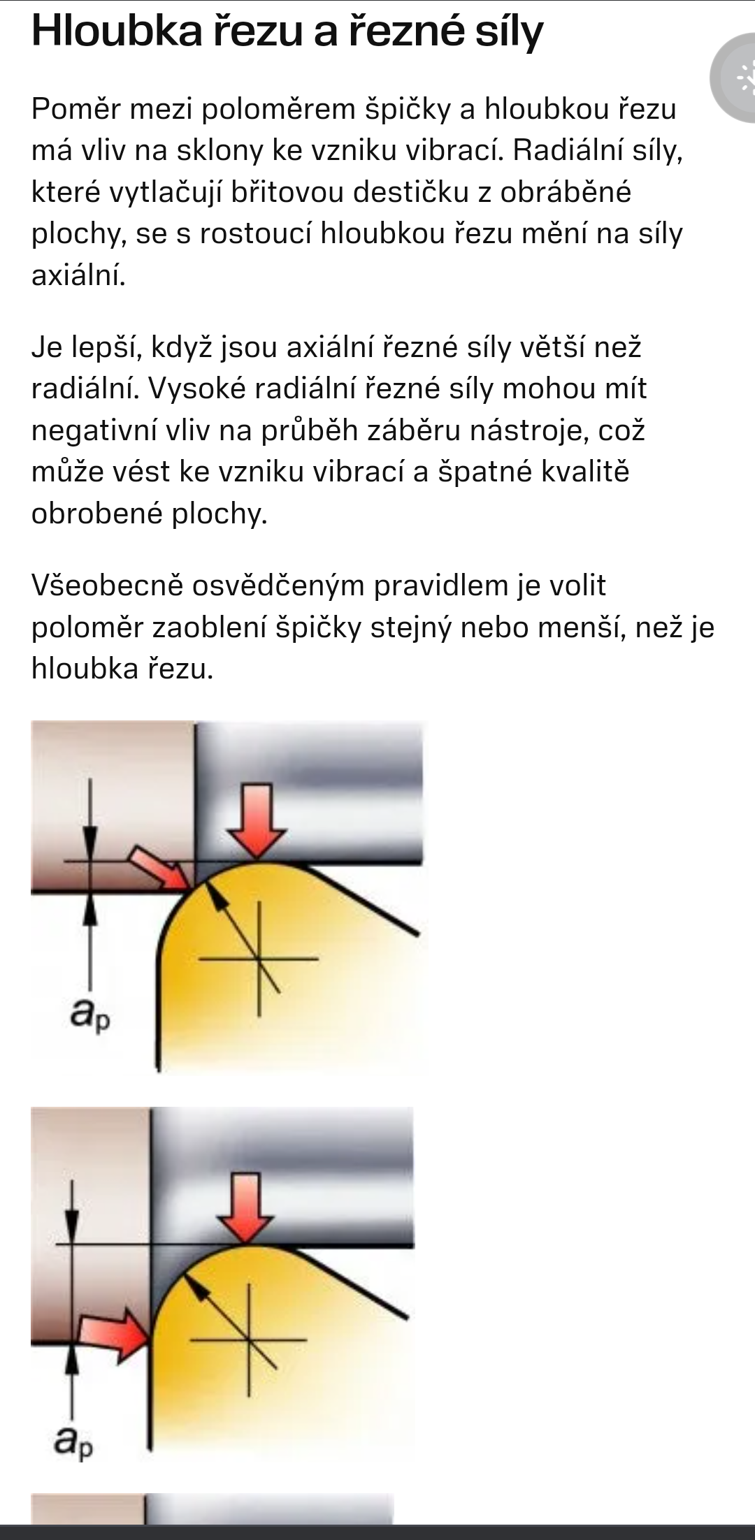

kiko01> tohle zpusobuji radialni rezne sily, jak pises staci pak horsi tuhost upnuti noze, vule pricneho suportu v ulozeni nebo sroubu, a uz to s velkym radiusem pri male hloubce rozvibruje. A nizke posuvy to jen zhorsuji.
qwer
Příspěvky: 1441
Registrován: 8. 4. 2008, 8:09
16. 1. 2025, 8:01
Vyber nožovú hlavu, a skús vlasovým pravítkom, (ak nemáš aj šublerou) rovinnosť upínacej plochy noža v nožovej hlave. Veľa "odborníkov", keď upína nôž, a má ho mierne nad stredom, nedá menšiu podložku, ale dorve predný šrob na krv. Dôsledkom sú deformované nožové hlavy na ktorých nôž nesedí na celej ploche. Podobne pod nožovoy hlavou- špony a bordel vyderie okraje pod nožovkou, hlava dosadá iba v strede pri centrálnom šrobe a tuhosť obrobok- nástroj je fuč. Možno to celkom nevyrieši tvoj problém pri malých úberoch triesky, no zlepšiť by sa to malo.

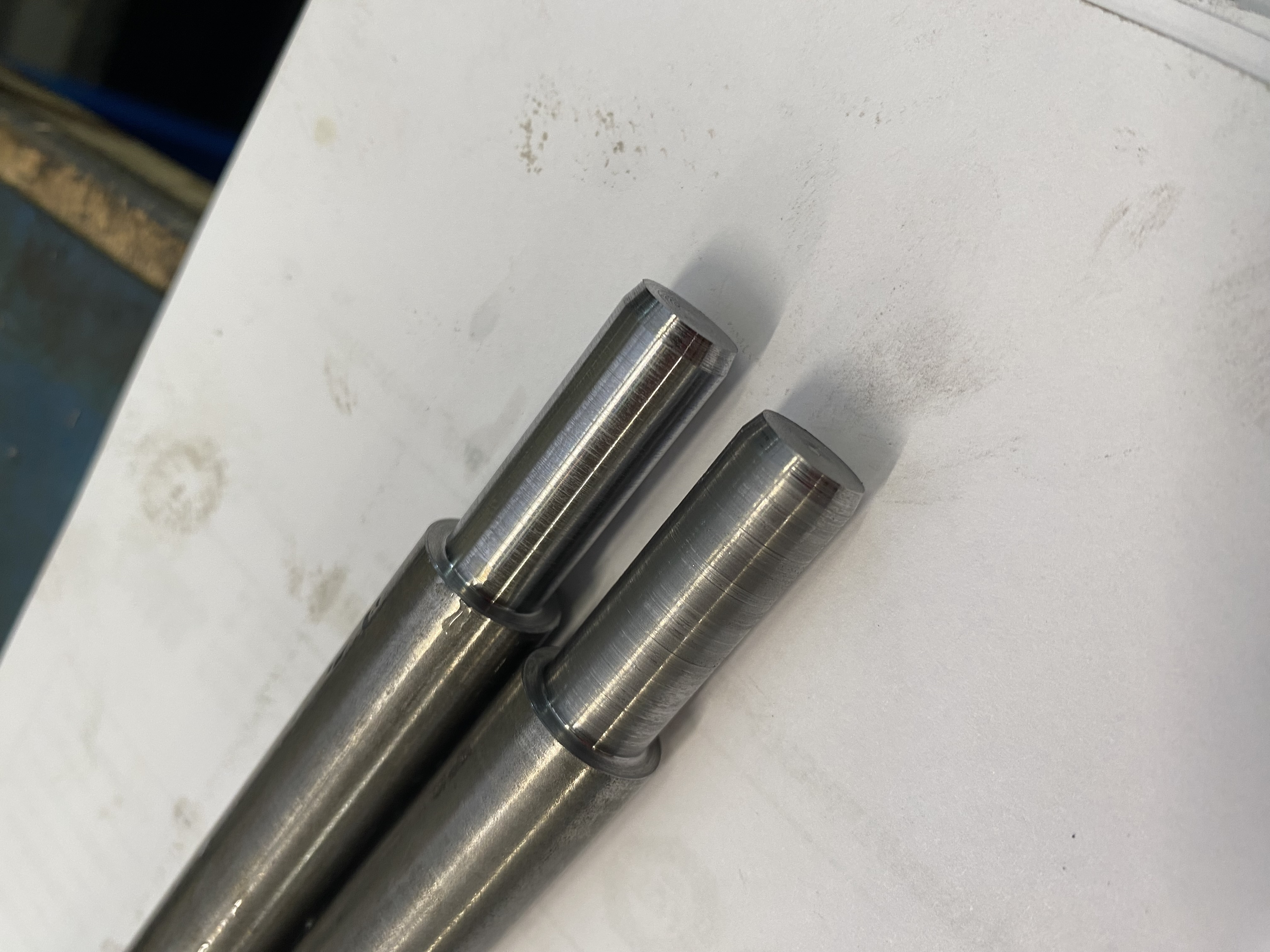

Akoze pre tu srandu tu mam priklad z dnesneho rana - jeden program ale 2 typy dokoncovacich platkov....
Skaredy je 04 radius od garantu,
Ten pekny je 02 od iscaru - asi najlepsi platok aky som kedy pouzival. Material je blato nejaka 235ka a iba 1300 ot. A 8 stovak posuv, 15mm tahanka.

j.hronik> to ale neni Iscarem, ale mensim radiusem, jak jsem uz psal. S velkym R ti platek "klouze a odskakuje" a pak to dela tu hnusnou texturu co kazdy zna. Viz Iscar:

Příspěvky: 7618
17. 1. 2025, 11:01
j.hronik píše: 17. 1. 2025, 10:37 Neumím vkládat obrázky,ale zkusím si ještě koupit typ držáku MVJNR a myslím že stím by to mělo jít.Ten vypadá že R má malé
typ držáku nemá (téměř) žádnou souvislost s radiusem břitu destičky
destičky s daného typu a velikosti mohou mít různé radiusy břitu, třeba od 1,6 do 0,2 i víc a míň
samozřejmě budou jinak vypadat, tj asi budou mít jiný tvar utvařeče, povlak, materiál .....
to co je v předchozích postech je samozřejmě pravda
ale doplnil bych, že ten prevít kterej dělá ten hnusnej povrch se jmenuje nárůstek
to, jestli se tvoří nebo či netvoří na břitu destičky nárůstek je ovlivněno spoustou věcí, mj. poměrem hloubky řezu a radiusu destičky viz výše
ale nejen tím
obecně podle mé zkušenosti
vyhýbat se příliš malým hloubkám řezu
čím menší hloubka řezu, tím větší řezná rychlost
atd, je to trochu duchařina
