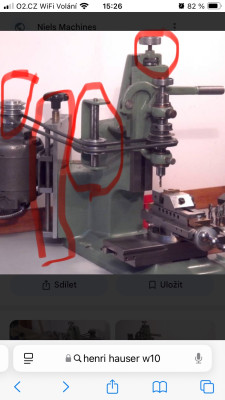

Fila by mohl bernimu změřit rozměry dílů na osu Z a vřeteník, a berni by na oplátku mohl vyrobit dva držáky motoru (jeden pro Filu) podle fotografií od Nielse Vrijlandta.
Fila
Příspěvky: 9
Registrován: 17. 11. 2021, 6:05
24. 4. 2025, 6:46
To klidně můžu,nebo mi to kamarád může nafotit, hodit do pc a udělat 3D výkres😉

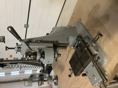

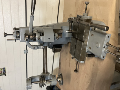

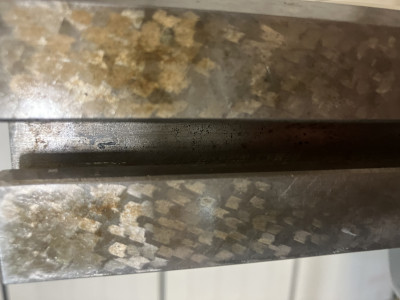

Fila píše: 23. 4. 2025, 5:54 Děkuji za odpovědi,koukal na ni kamarád soustružník a říkal,že je v moc pěkném stavu.
Posuvy jsou prý asi nedávno hoblované,vřeteno bez vůle,kleština originál,vše bez zásahu kutila😁podle něj mam nechat dodělat chybějící díly a pak ji teprve nabídnout..
souhlasím s kamarádem soustružníkem a je moc dobře že jsi se rozhodl takto :wink:
protože už jsem pár "takových" projektů dotáhl do konce, dovolím si pár rad jak to dělám já :)
1. začnu tím, že si prohledám internet nastahuju mraky fotek(pokud jsou), manuálů, příruček, projektů lidí co už se do něčeho takového pustili (+získáš o stroji perfektní přehled, - je pak to, že to je opravdu mraky času co tohle zabere)
2. celý stroj dopodrobna se sebemenšími detaily převedu do 3D, udělám vazby, kinematiku atp (+ lépe se pak domodelují chybějící díly s vazbami a zjistí se kolizní stavy když už něco budeš vyrábět, lyry atp., - neskutečné moře času co tahle činnost zabere)
3.vytvořím co nejvěrnější díly které chybí v sestavě s modelem
4. z chybějících dílů vyrobím půlený model pro slévárnu, samozřejmě přídavky, úkosy, známky, někdy jsou potřeba i technologické nálitky k upnutí při obrábění atp, pak vykytovat , vybrousit, nastříkat
5. nechám odlít radši víc kusů pokud v průběhu obrábění náhodou něco zkurvím :D
6. mám hotový odlitek více či méně kvalitní a tady začíná to nejzajímavější, technologický postup obrábění, takové to co první, co pak, kdy se bude vrtat, kdy se bude brousit, kam se to pohne
7. strojní vybavení musíš mít takové abys to byl schopen udělat komplet, to je zbytečný rozepisovat, to vyplyne z technologického postupu
8. mám obrobeno, zaškrabáno, slícováno tak nahrubo obrousit, kytovat, brousit, brousit a pak stříkat
9. kompletace a zakomponování chybějícího dílu do sestavy
10. při čekání na odlitky aplikuju na zbytek stroje body 8 a 9, které jsou pracné zhruba podle jeho velikosti (+ potřeba minima vybavení,- spousta zábavy při čištění, spousta chemie, ruční práce)
11. konečný lak ( o tom že to musí taky pěkně vypadat včetně detailů je jasný)
12. kompletace a geometrie
13. shánění dalšího příslušenství. kleštin atp. (nekonečné a finančně náročné)
Body 4-9 musíš aplikovat na každý chybějící díl, dá se to "oprcat" při jednodušších dílech svařencem, pokud je to ale něco zásadního a ty chceš ten stroj uvést do originálního stavu tak se těm odlitkům nevyhneš :wink: Vynechal jsem drobnosti jako nákup ostatního materiálu, motor, ovládání, řemeny, ložiska atp.

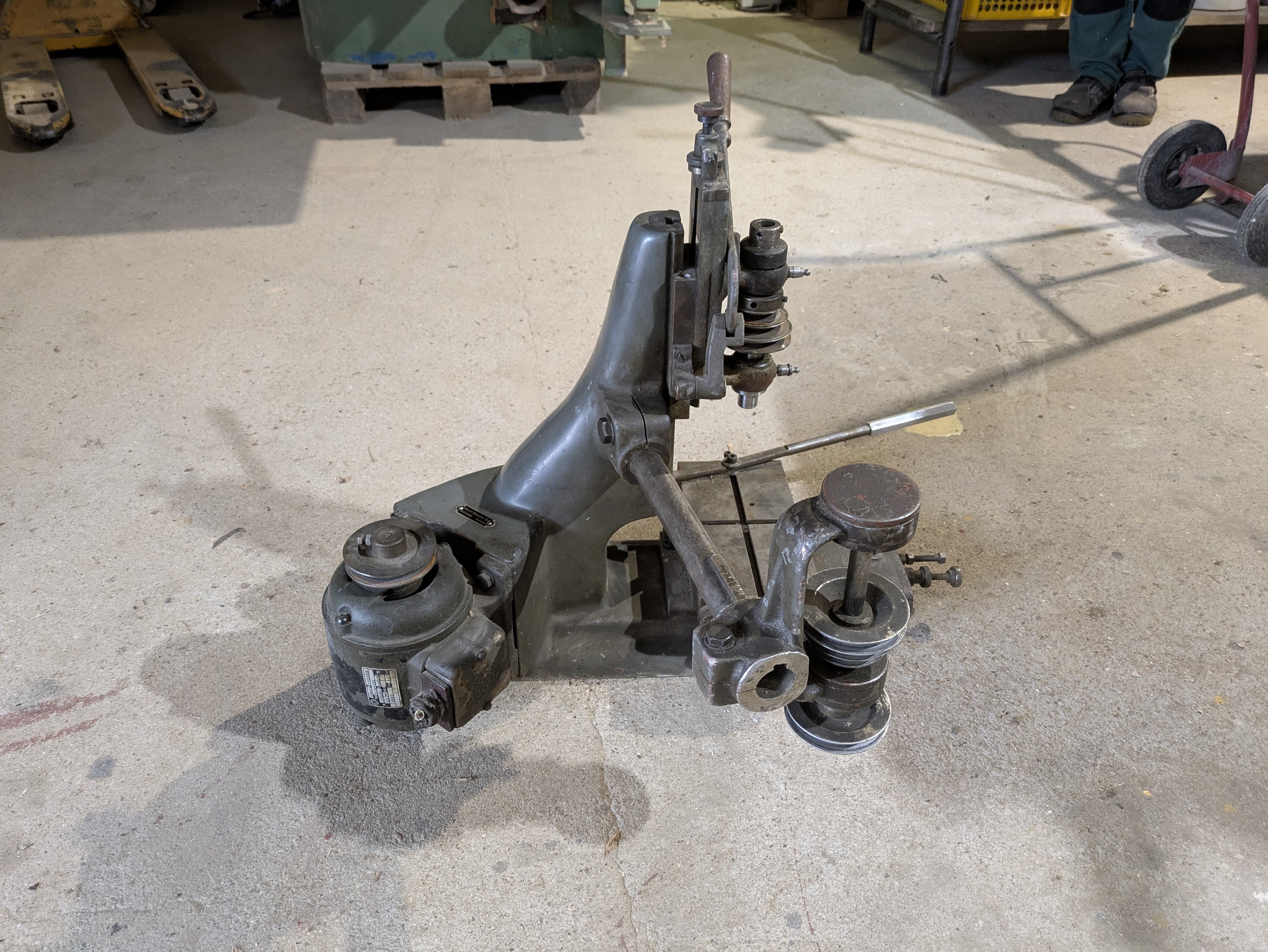

Nejsem strojař tak nevim jak se chybějící díly přesně nazývají,ale moc jich neni,motor mám,držák k němu neni zas tak velký problém,pak tam chybí držák na tu prostřední řemenici,páka posuvu vřeteniku,vrchní díl na jemný posuv vřeteniku a klička na křížový stůl .tak si myslim,že by to nemuselo být zase tolik náročné na doděláni🤷🏻‍♂️

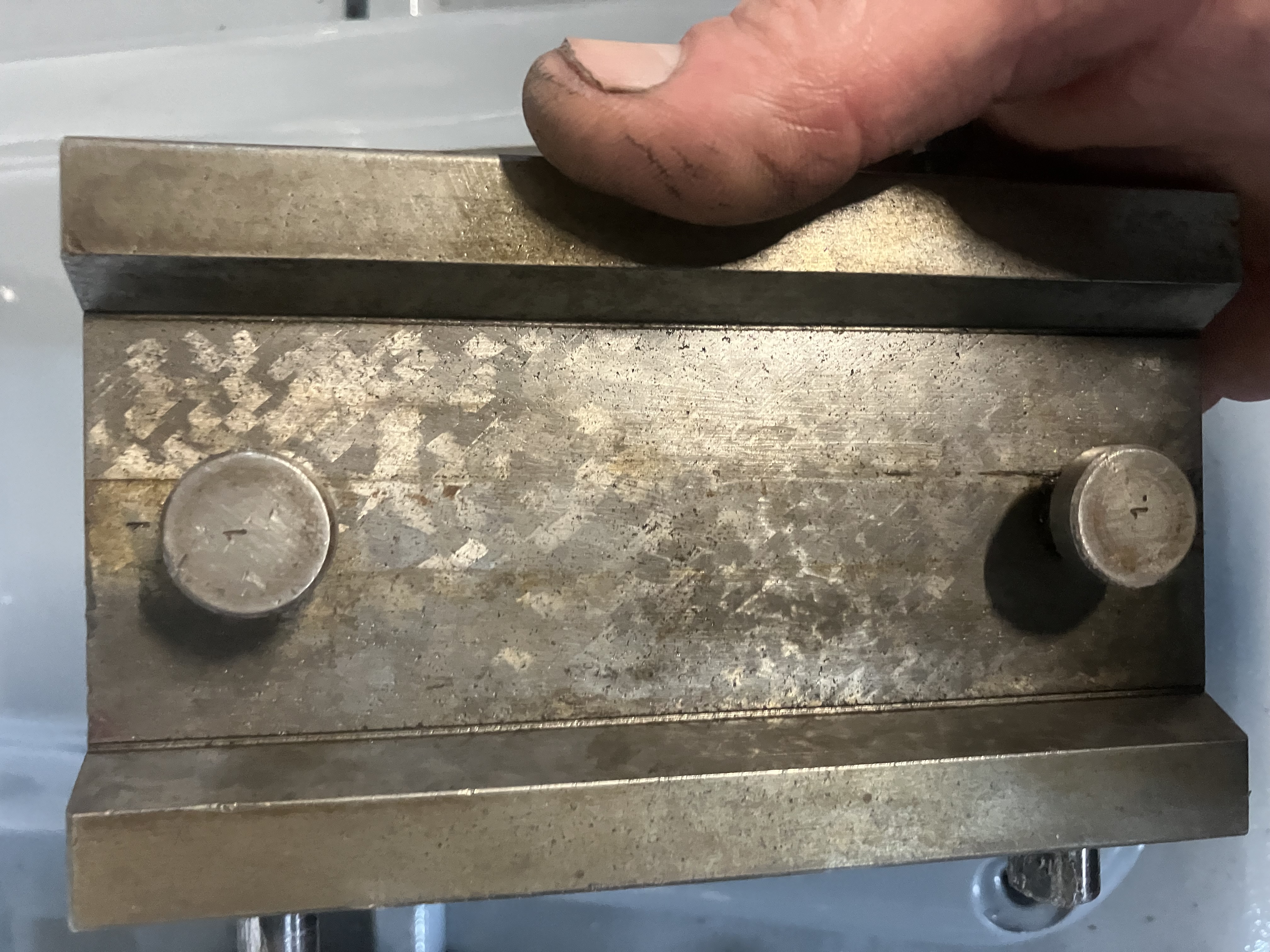

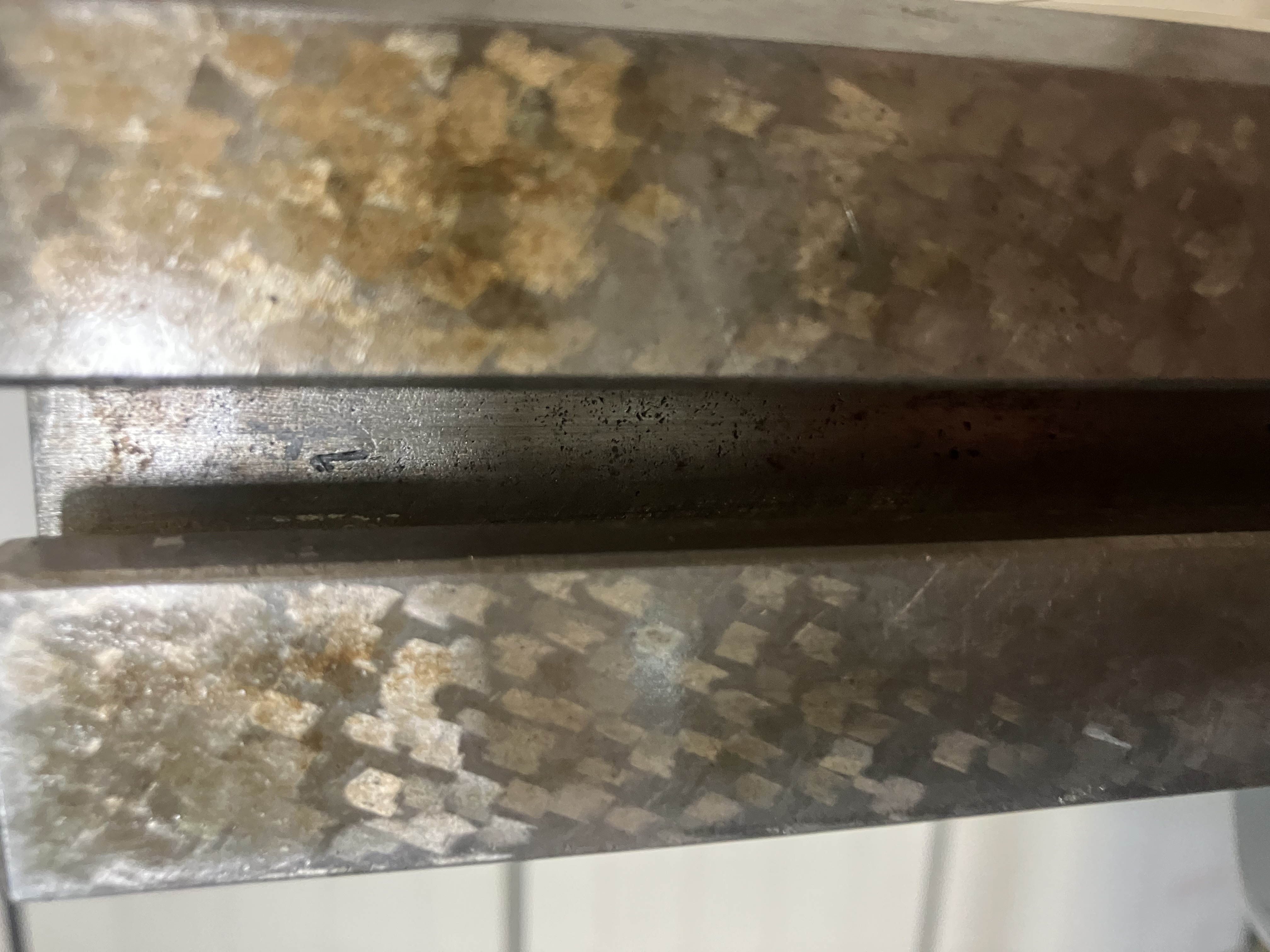

Tak se mi podařilo místo chybějících dilů sehnat celou mašinku. Na všech dílech je vyřazené číslo 1
Je možné že by to byl první vyrobený kus?
pafik
Příspěvky: 3077
Bydliště: Praha 4
8. 6. 2025, 9:35
Fila píše: 8. 6. 2025, 8:45 Tak se mi podařilo místo chybějících dilů sehnat celou mašinku. Na všech dílech je vyřazené číslo 1
Nejspíš ne; to jenom ten, kdo to vyráběl, toho dělal víc, pasoval to xobě a spasované díly si značil číslicema. Občas se místo číslic používá důlčík - jedna ďubka, dvě ďubky, ....
Fila
Příspěvky: 9
8. 6. 2025, 10:24
Na té druhé malm těch čísel právě víc křížový stůl má 74 tělo 78 vřetenik 6
pafik
Příspěvky: 3077
Bydliště: Praha 4
8. 6. 2025, 11:40
Možná je ta druhá poskládaná z mnoha jiných.

Tak oměřte někdo ty díly ať dovyrobím co na tamté chybělo. Soustružené. Už jsem to psal...

Co by se dalo vysoustružit jsou řemenice a nonius😁zbytek se nechá přez známého ve fabrice odlít..zítra pošlu rozměry
