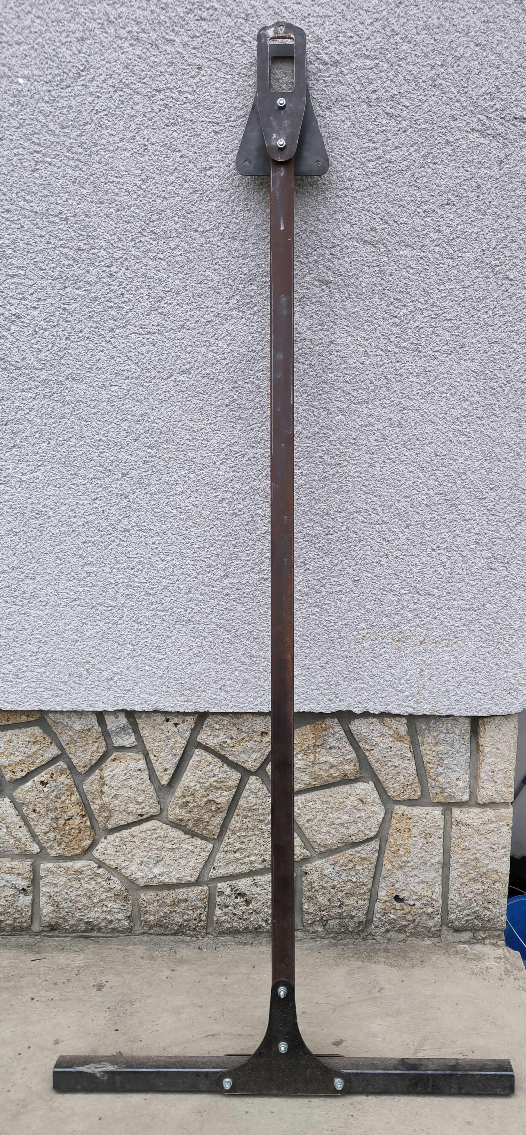

Thomeeque, zakaznik mal poziadavku na "nulovy priehyb" nosnika, tak som to trosku predimenzoval. Je to manipulator, chodi v osi z a x. A na 3 m vodorovnom nosniku chceli 0,cosi mm priehyb :mrgreen: Dal som to preratat aj statikovi, lebo mi nevychadzala hmotnost. Ten to o cca 30 kilo dokazal odlahcit, ale aj tak som o 200 kilo nad pozadovany limit. Na tom max. vysunuti sa mi ten vodorovny nosnik pri zatazeni 100 kilo prehne asi 1 mm.
zachytavac padu nepoznam, ale podla vzhladu to vyzera ako navinute lano na silnej pruzine? Netusim. V mojej branzi by to nepreslo... A 150 kg je aj tak malo.

jean píše: 23. 4. 2025, 5:56 zachytavac padu nepoznam, ale podla vzhladu to vyzera ako navinute lano na silnej pruzine? Netusim. V mojej branzi by to nepreslo... A 150 kg je aj tak malo.
Spíš něco, co se zadrhne při prudším pohybu (alá bezpečnostní pásy v autě)..? 150Kg je zhruba max. brutto váha obsazené kabiny, se kterou počítám, asi bych pro klid duše hledal něco s trochu vyšší kapacitou, toto byl jen příklad.

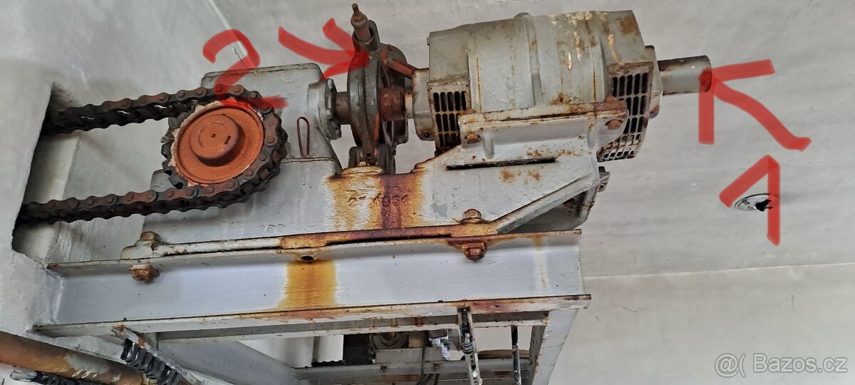

Já ještě na pár důležitých věcí , které by jsi měl vzít v potaz při konstrukci výtahu zapoměl .Na fotce strojovny výtahu jsem šipkou s číslem jedna označil výstupní otvor na zadním čele motoru,kde je prodloužená hřídel motoru . Šipkou s Číslem dva jsem označil elektromagnetickou brzdu

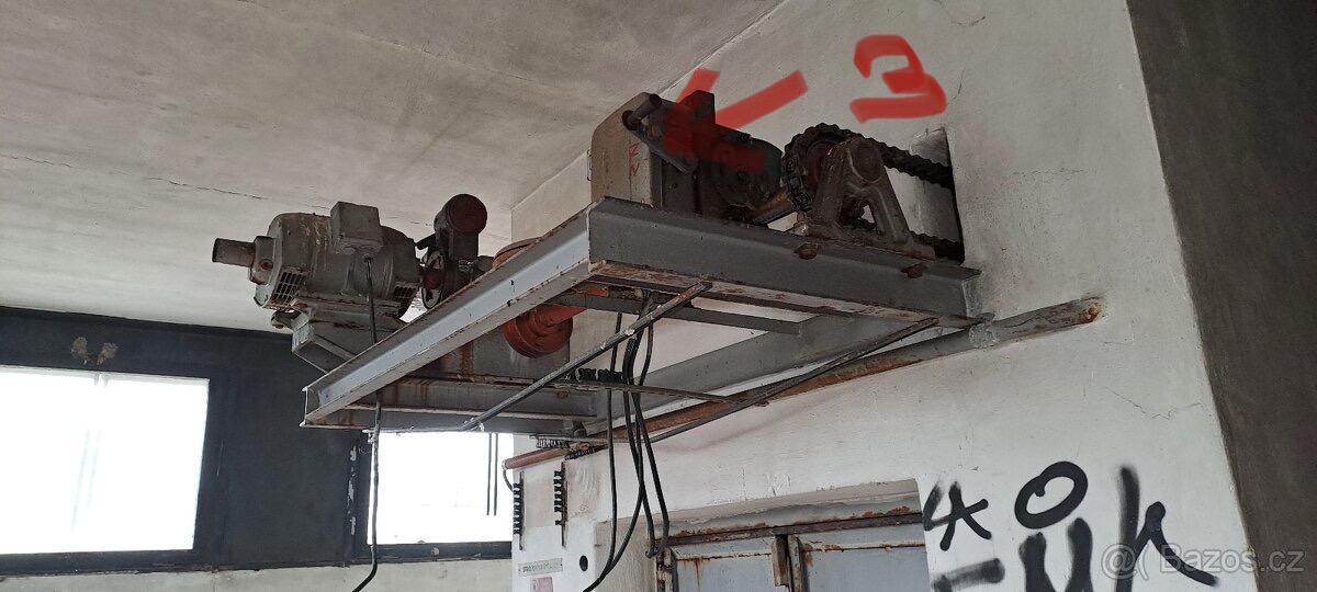

Na druhe foto jsem šipkou s cislem 3 označil onen zmiňovaný bezpečnostní prvek masivní spínač který je mechanicky spojený spřažený s poháněcí hřídelý
( Zapoměl jsem říci že přívodní napájecí kabel rozvaděče výtahu je nejdříve zapojen do tohoto spešl vypínače Kdyby se hřídel otočila vícekrát než je nastaveno dojde k rozepnutí vypínače a odpojení přívodu napětí do celého rozvaděče ,a zastavení výtahu jak jednoduché a geniální)
Proč to píšu? Sem tam se stane , že dojde k poruše výtahu třeba -výpadek elektřiny , odešel koncak dveří,atd sem tam se to výjimečně stane
A právě konkrétně U této strojovny to konstruktéři vyřešili následovně já sám to občas v naší strojovně výtahu také dělám máme ten samý typ strojovny jenom větší. Modelová situace dojde k výpadků elektřiny kabina zůstane zasekla v mezi poloze lidé jsou zoufalí křičí o pomoc zvoní na zvonek. Pomoc je v tomto případě jednoduchá. Jednou rukou zatlačím a odmáčknou mechanickou třecí bubnovou brzdu která je jinak ovládaná elektromagnetem . Když je brzda sepnuta odjištěná tak nebrzdí a jakmile magnet odpadne a ztratí napětí , tak se brzda zabrzdi automaticky přes pružinu
Brzdu tedy odbrzdím a současně zasunu do trubky- otvoru v motoru mechanické plechové kolo a rukou tímto kolem otáčím a tím otáčím rotorem motoru a točím tak samotnou hřídeli a jedu výtahem do polohy , aby lidé mohli vystoupit
Je to hrozná dřina ale funguje je to bez chyby již 50let ten motor je strašně zpřevodovaný do síly do pomala a ten motor by i zastavil bez té brzdy ale chvili by to setrvačností trvalo a takto vždy přesně zastaví na pozici a navíc jako bonus mas další bezpečnostní pojistku brzdu která je trvale zabrzděna a zapíná- odbržduje pouze při chodu motoru.
Tato strojovna je sice zastaralá, nemoderní, těžká,nevzhledná,sem tam trochu orezlá, ale naprosto konstrukčně promyšlená,jednoduchá masivní a spolehlivá a nemá žádnou nesmyslnou elektroniku a byla přímo navržena a vyrobena pro bezpečnou přepravu osob a nákladu . Nic jiného bych opakuji , když už bych se pouštěl do výtahu nepoužil .

Axim píše: 24. 4. 2025, 7:44 Ahoj
Já ještě na pár důležitých věcí ...
Díky, když to shrnu, popisuješ, jak tento pohon řeší:
1. přejezd někam mimo
2. automatickou brzdu jako další jištění nechtěného pohybu
3. situaci, kdy výtah zůstane zaseklý mezi patry kvůli výpadku elektřiny atp.
Za mne:
Ad 1. Já tam plánuji koncové spínače a navíc výtah pojede jen, pokud cestující bude držet zmáčklé tlačítko, imho dostatečné.
Ad 2. Ty navijáky mají také brzdu, která je aktivní, pokud na ní není přivedeno řídící napětí, tj. v principu to samé (nevím, jestli je tam i možnost převzít ovládání brzdy manuálně).
Ad 3. Tato situace u mne není tak kritická jako u tvého výtahu, zaseklého někde uprostřed několik desítek metrů hluboké uzavřené šachty, bude to celé otevřené, člověk buď sám vyleze nahoru, sleze dolu nebo mu tam někdo třeba zezhora přistaví žebřík atp.

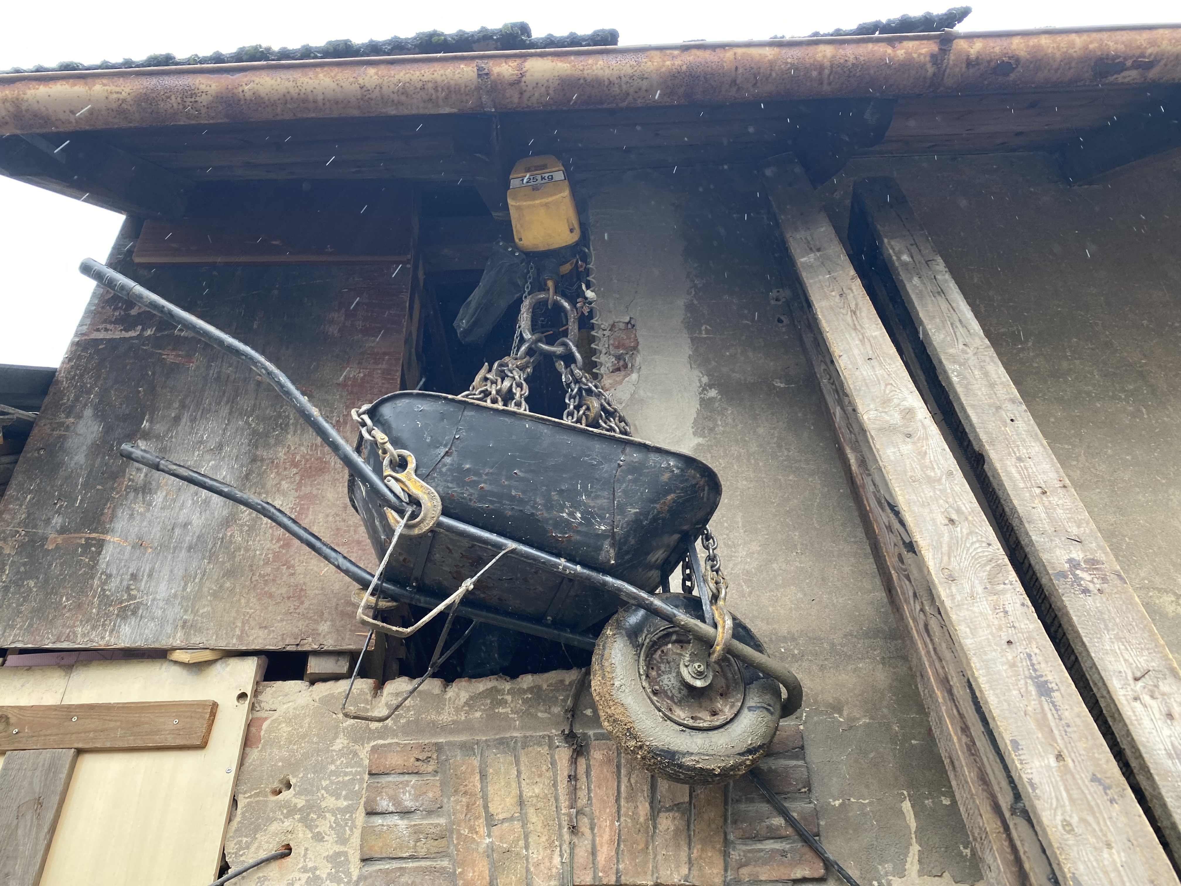

Tak já se musím k něčemu přiznat dneska jsme betonovali v patře a potřeboval jsem dostat nahoru o patro víš asi dva kubíky betonu.
Bylo to narychlo pršelo a kluci nemohli dělat venku fasádu a tak jelikoz ted mam práci uvnitř tak jsem měl možnost vzít si dva zedníky a přidavače . Na nic jsem nečekal a ráno si přivstal a v patře z haki lešení postavil kostičku pod střechou a na ni připevnil dlouhý podélník z Hakiny . Vše jsem svázal řetězy a druhý konec podélníku jsem zapřel trámem o krokev ,ve střeše a ten jsem do ní i přišrouboval.
Na druhou stranu podélníku , který jsem vystrčil ven stavebním otvorem v patře jsem řetězem přivázal malý profi řetězový jeřábek-ještě vyrobeno made in England . Byl na 125 kg ale je velmi předimenzovaný A tak v pohodě kolečko , s betonem zvednul. Do jeřabku jsem nacvakl čtyřhak asi na 15 tun , co jsem našel v garáži byl těžký, jak prase .Bylo super ,že šly řetězy zkrátit dle potřeby a bonus byly velké zajišťovací háky , které šli krásně nacvaknout kolem trubky - rámu kolečka .
Za dvě hodiny jsem měl výtah vyrobený, z toho,co dům dal homemade , ale takhle ho Tome nedělej :-) Tady kážu o bezpečnosti se uplně stydím
Při zvedání pod tím samo nikdo nestál . Šlo to jak na drátkách

👏 Kdo se bojí, nesmí na stavbu :lol:
