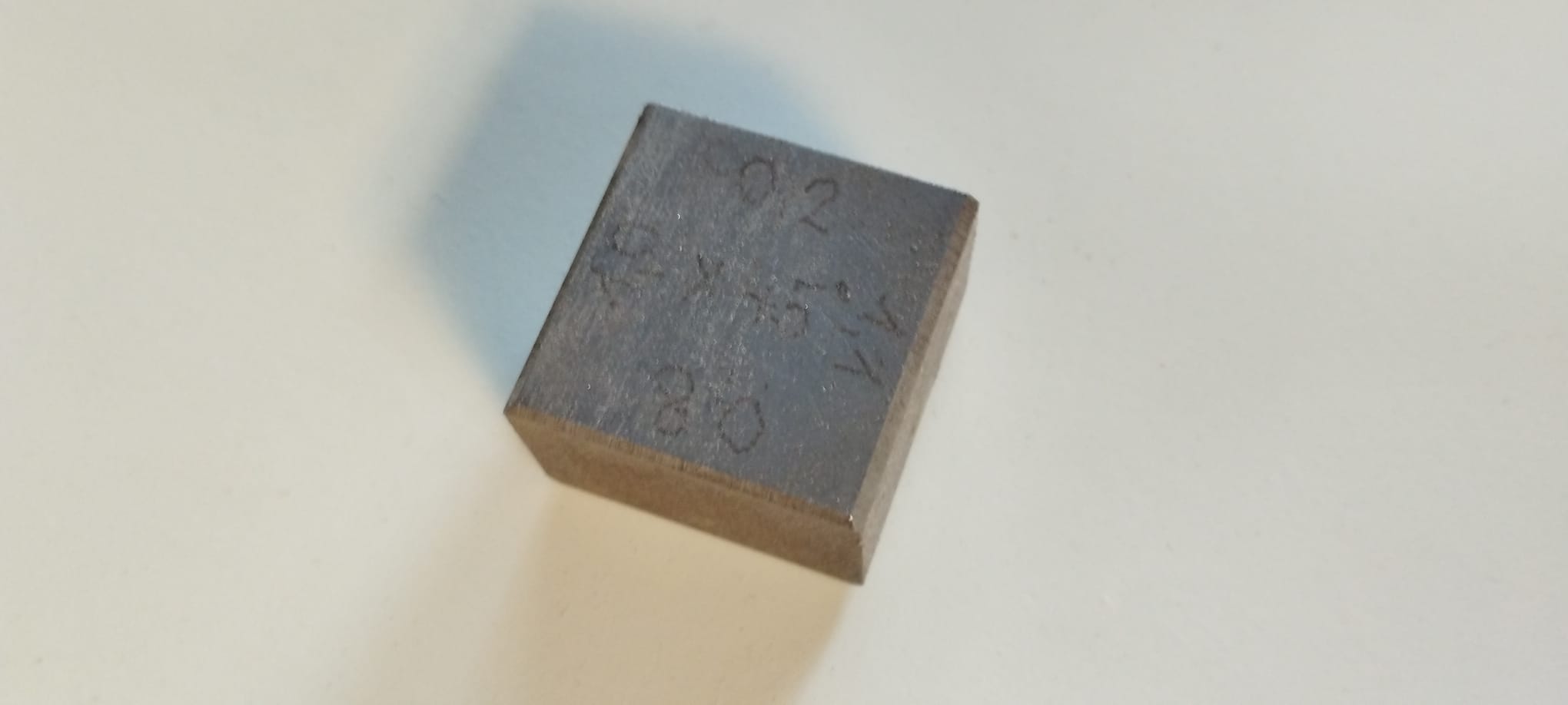

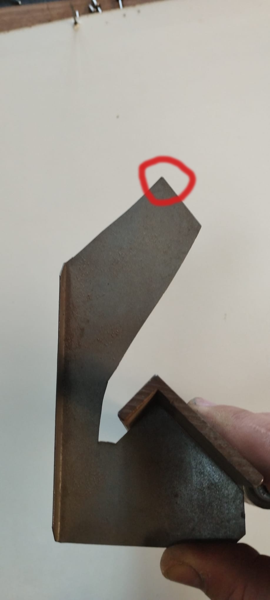

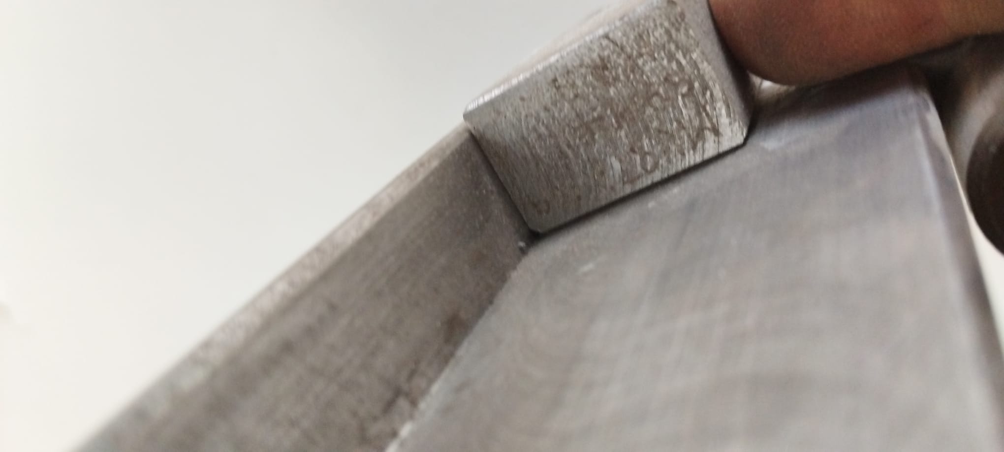

Tak moje zkušenost s odjehlováním je jen odjehlování kvádříků čtyřhannů a podobně, na to sem vybastlil tohle:
na kotuč na brusce sem udělal konzolu z úhelníku s výřezem na ten kotouč. Konzolu vystědím cca na osu brusného kotouče pomocí plechové šablony a kolik chcu srazit na rožku nastavím malým pohybem konzole vzhledem k br. kotouči (už jen tím imbus šrouben co drží ten úhelník) podle měrky (ten ocelový kvádřík s popisem).
kotouč mám tlustý cca 10mm je to z nějaké ostřičky na pilové zuby - takže nijak moc neubývá.
Že výsledný sražení je tvarově do rádiusu kotouče je pro mě nepostřehnutelné.
Nemám to teď namontovaný na brusce jinak bych cvykl celů sestavu.
Snad si to dokážete představit.
MĚRKA NA NASTAVENÍ VELIKOSTI OJEHLENÍ

PLECHOVÁ MĚRKA NA NASTAVENÍ DO OSY KOTOUČE (ČERVENĚ ZAKROUŽKOVANÁ ŠPICE UKAZUJE NA OSU KOTOUČE)
něrka při nastavování velikosti ojehlení
