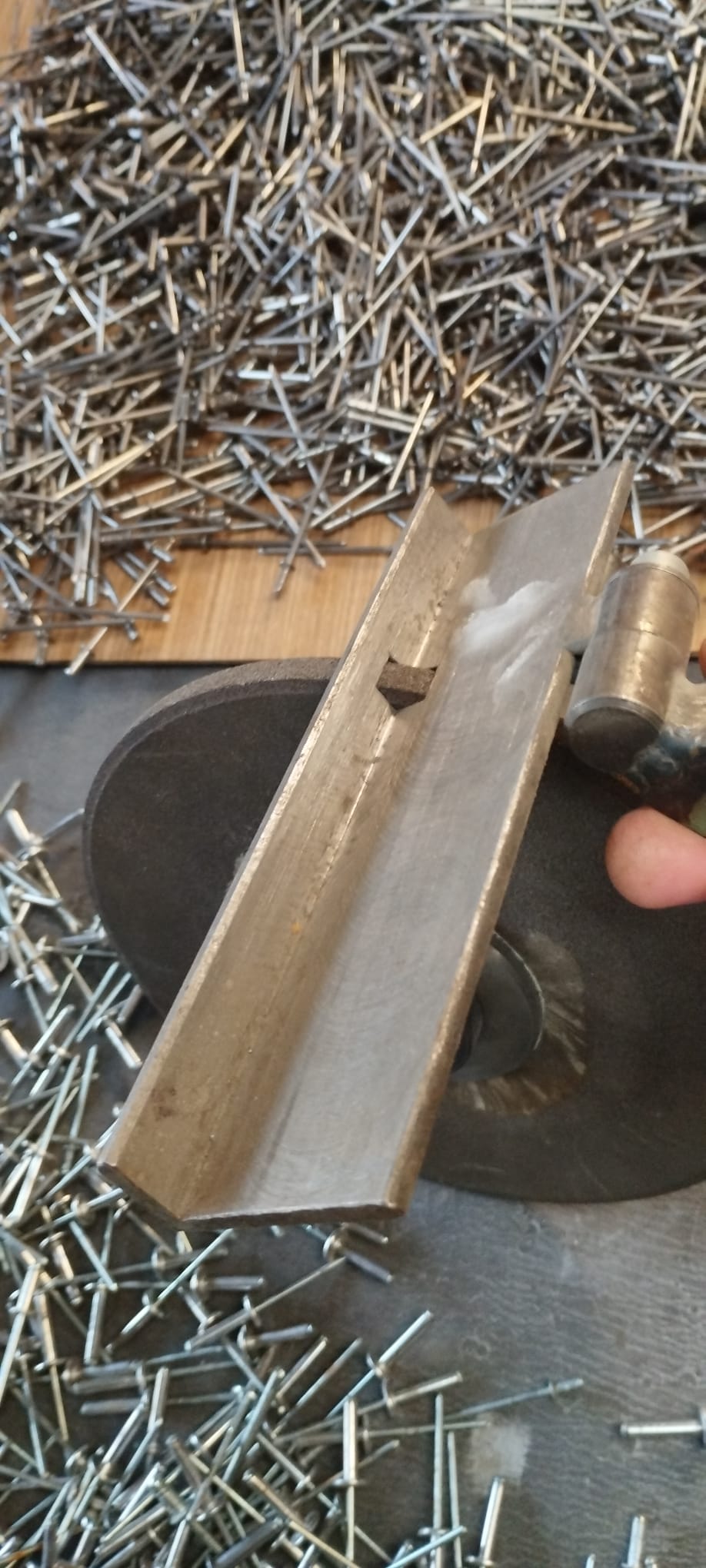

Tak moje zkušenost s odjehlováním je jen odjehlování kvádříků čtyřhannů a podobně, na to sem vybastlil tohle:
na kotuč na brusce sem udělal konzolu z úhelníku s výřezem na ten kotouč. Konzolu vystědím cca na osu brusného kotouče pomocí plechové šablony a kolik chcu srazit na rožku nastavím malým pohybem konzole vzhledem k br. kotouči (už jen tím imbus šrouben co drží ten úhelník) podle měrky (ten ocelový kvádřík s popisem).
kotouč mám tlustý cca 10mm je to z nějaké ostřičky na pilové zuby - takže nijak moc neubývá.
Že výsledný sražení je tvarově do rádiusu kotouče je pro mě nepostřehnutelné.
Nemám to teď namontovaný na brusce jinak bych cvykl celů sestavu.
Snad si to dokážete představit.

ovšem je zarážející, že mě to tu jehlu nevytahuje, ikdyž to brousím - nehtem přejedu na té straně kde by ji kotouč měl vytáhnout a není tam....bavím se o sražedí 0,45°x1,2mmm a menším (ocel), nad to asi jehlu asi vytvoří...

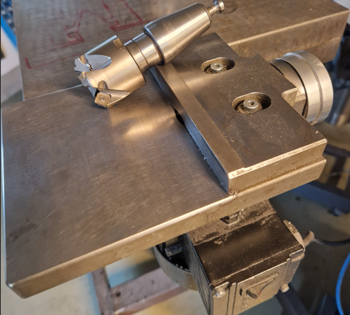

Našel jsem fotku srážečky co jsem měl kdysi přichycenou na boku frézky. Takže kostička co na ní fréza nechala vyhrnutý grot se hned odjehlila ... Bez problémů to zmáklo 2mm hranu.
Je to motor 3f 250W 2800ot a přímo na hřídeli je nasazená plátková fréza - stejná jako leží nahoře. Ta horní destička / opěrka je přitažená přes talířové pružiny takže se s tím hliníkovým kolečkem nastavila velikost sražení a nebylo potřeba nic utahovat.
Ten motor má dvě fáze do serie a na třetí je kondik. Výkon šel určitě dolu, ale na to srážení to stačí. Navíc to bylo prakticky bezhlučné.
