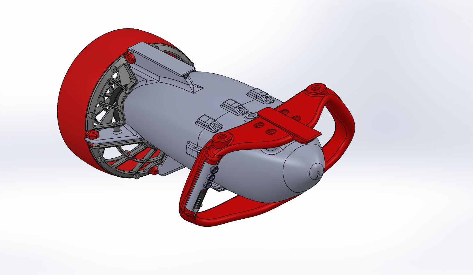

prochaska píše: 12. 12. 2025, 10:52 Hustý :-) Už přemejšlím, na co bych to moh použít :-)

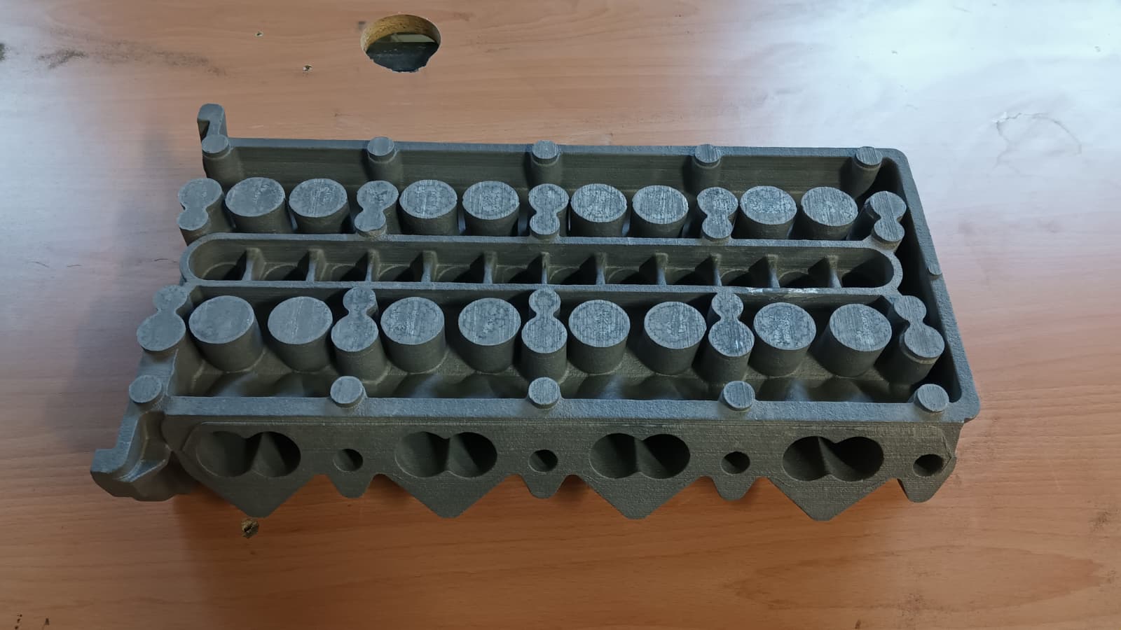

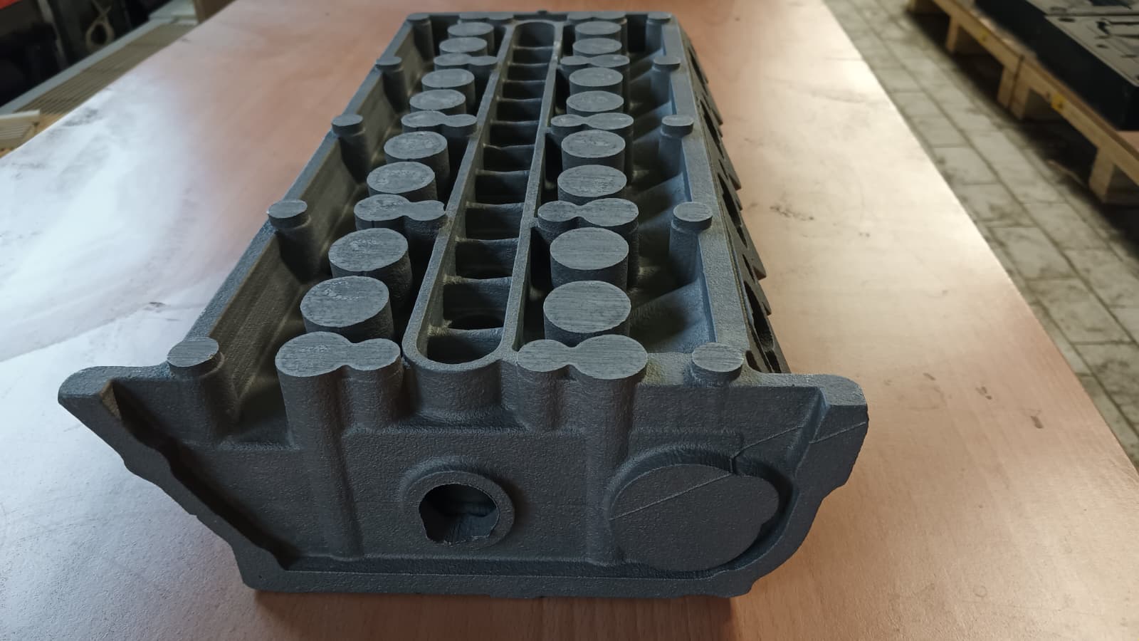

Co třeba něco takového, jen z hliníku abys mohl do větší hloubky :wink:

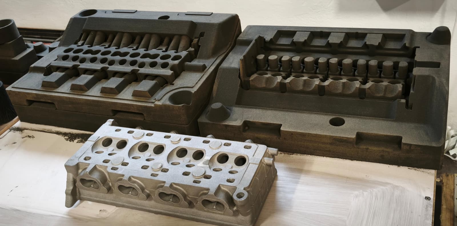

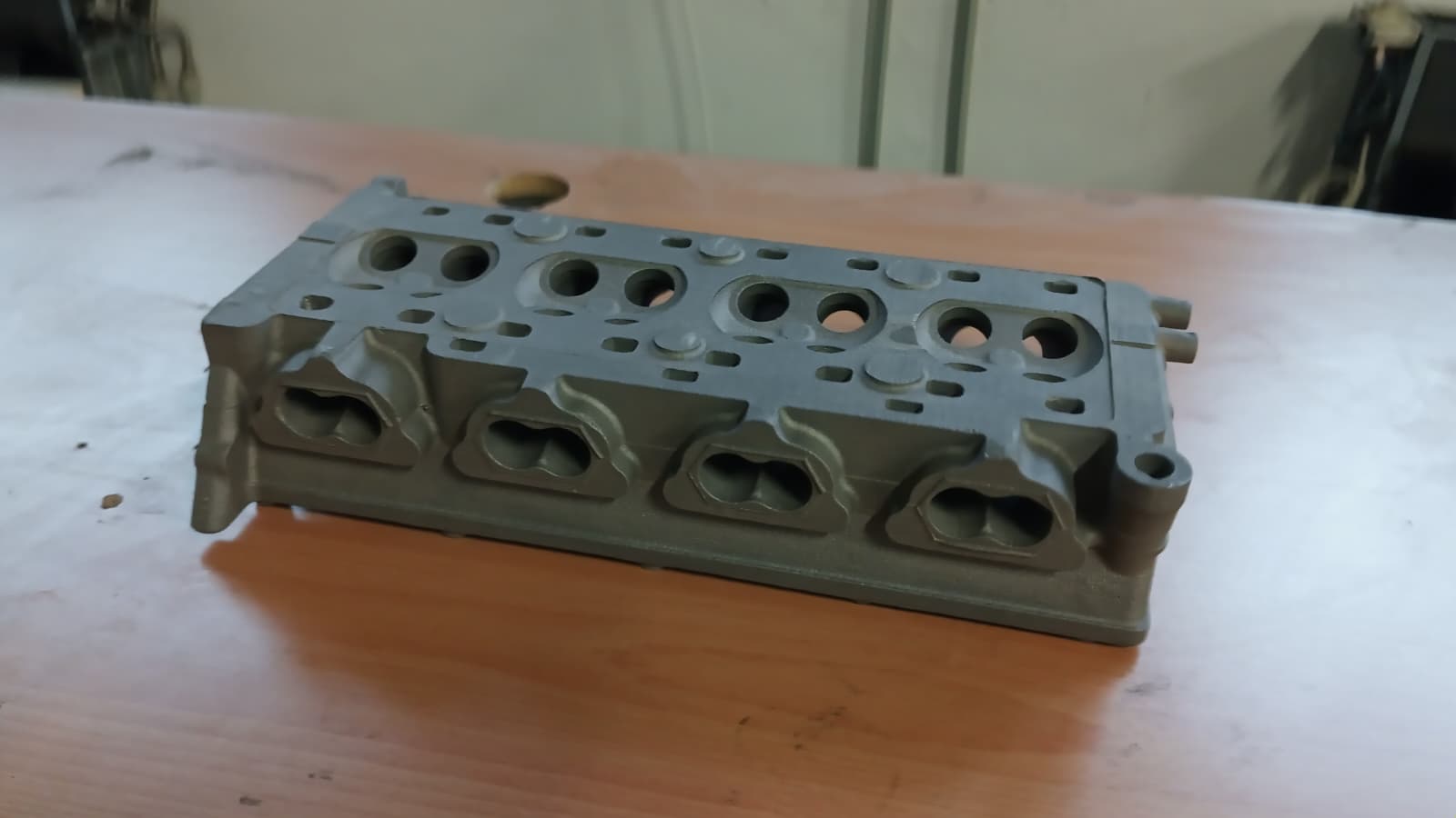

Nebo si pak takhle hraješ, a do týdne máš odlitek na stole .

fmodel> Rozpadlo se ti to nekdy pri vyndavani? Nebo zaznamenals nejake defekty v objemu nebo tak neco?
Příspěvky: 10264
13. 12. 2025, 4:26
Urvat nějaký díl dokážeš když to vyndáváš třeba za hodinu po tisku protože ta forma zraje do plné pvnosti podle použitého naktivátoru třeba 12-24h pak už není co řešit.

Je teoreticky s touto technológiou možné spraviť 1ks atyp hlavy, ktorá sa nedochovala? teda ak ju zvládnem vymodelovať v 3D.
myslím, či je možné spraviť 1ks, alebo tiež treba nejakú sériu na vychytanie odlievania.
Příspěvky: 10264
13. 12. 2025, 6:16
Jasně to je naprosto běžné .Většinou se to zmákne na poprvé.

Poslední ranní lití ze šedé litiny ,další až po novém roce :wink:
