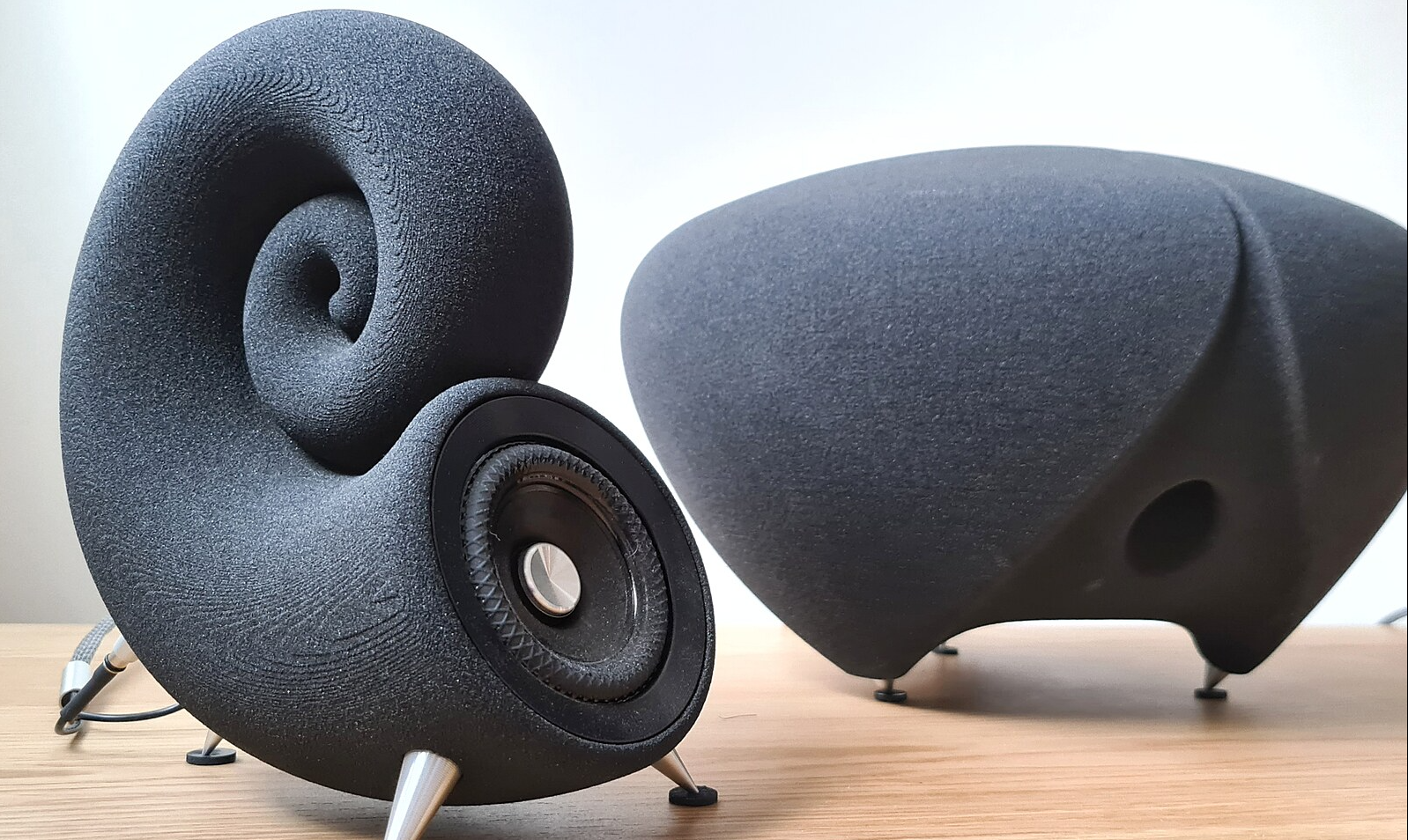

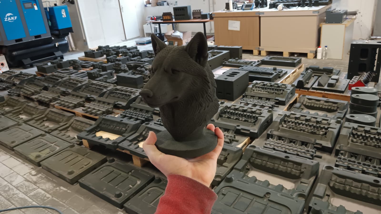

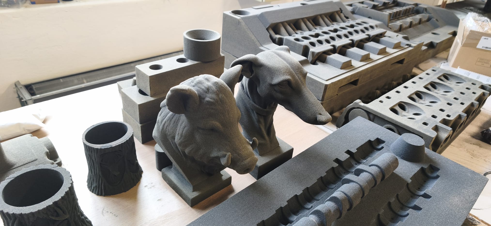

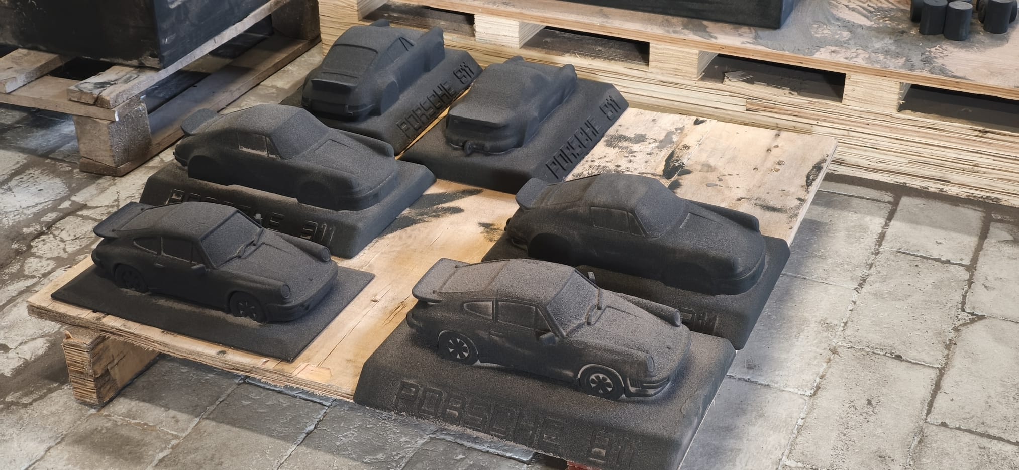

Zdravím , pár obrázků co jsem tiskl jako vánoční dárky pro mé zákazníky

Funfuje to tak že se v automatickém mixéru vstřikuje aktivátor do písku a ten se nanáší ve vrstvách po 0,2-0,3mm, po položení vrstvy písku přejede piezo tisková hlava (skládá se z 8 piezo bloků) a ta hlava vstřikuje furanovou pryskyřici stejně jako při ingoustovém tisku, a pak nad tím ještě přejede halogenová lampa a zároveně se sype a uhlazuje nová vrstva písku.

Nádhera ,na kolik výjdou náklady na jeden ten výtisk porsche ?

packa píše: ↑12. 12. 2025, 4:21 Nádhera ,na kolik výjdou náklady na jeden ten výtisk porsche ?
To záleží co do ceny započítáš, pokud stroj ,čas,nebo jenom holej tisk s tím že data máš už hotové, a pokud s tím ucpáváš volné místo tak třeba litr.
