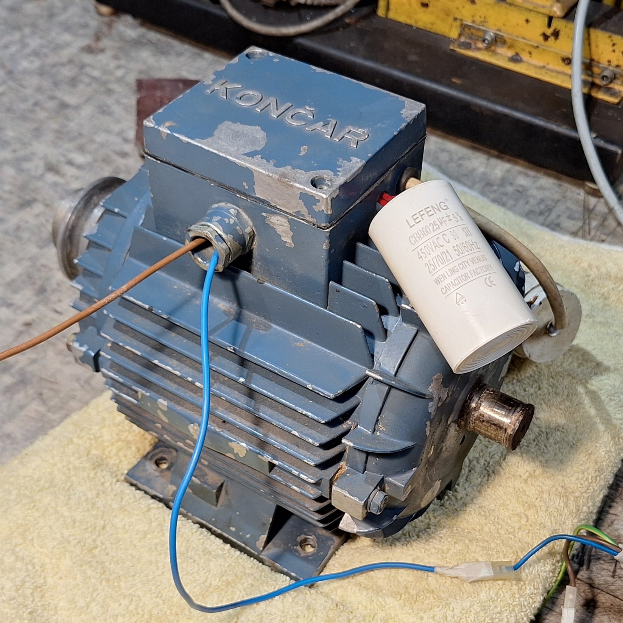

Jednofázový asynchronní motor 1.5kW s kondenzátorem
Příspěvky: 9535
13. 1. 2026, 9:44
Díky za nabídku, dnes jsem si pro něj dojel, stál mě 20 eur + 60km benzínu + musím dodat kondík a vrtulku, to tam chybělo (zadní kryt mám, jen je teď dole). Šlape, pojistky drží. V čem má spočívat nižší spolehlivost 1f motoru? Projeví se horší momentová charakteristika na pásové brusce? Dík, T.

Hlavně je tam problém ten kondenzátor, ten postupně ztrácí kapacitu průrazy, až se jednoho dne motor vůbec neroztočí. :(

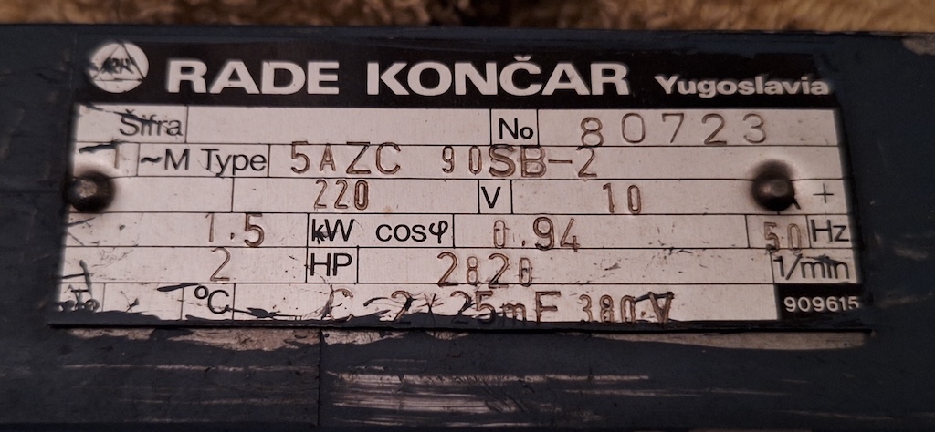

Koukám na ten štítek, není tam 2x25uF? Některé motory mají kondenzátory dva jeden na rozběh a druhý na trvalý chod. Pozná se podle toho, že při roztočení to v něm cvakne a má samozřejmě i jinak zapojenou svorkovnici s tím přepínačem.

jova píše: 14. 1. 2026, 8:04 Hlavně je tam problém ten kondenzátor, ten postupně ztrácí kapacitu průrazy, až se jednoho dne motor vůbec neroztočí. :(
Aha, tak pokud je toto hlavní problém co se spolehlivosti týče, tak pak jsem v klidu, to si dokážu ohlídat.
jova píše: 14. 1. 2026, 8:04 Koukám na ten štítek, není tam 2x25uF? Některé motory mají kondenzátory dva jeden na rozběh a druhý na trvalý chod. Pozná se podle toho, že při roztočení to v něm cvakne a má samozřejmě i jinak zapojenou svorkovnici s tím přepínačem.
Ano, je tam 2x25uF, ale je to tak imho jen proto, že s tím počítá konstrukce, vevnitř se zapojují paralelně, viz originální popis zapojení a nová specifikace, kde píší C=50uF a že jde o motor bez rozběhového kondenzátoru.
Dík, T.
