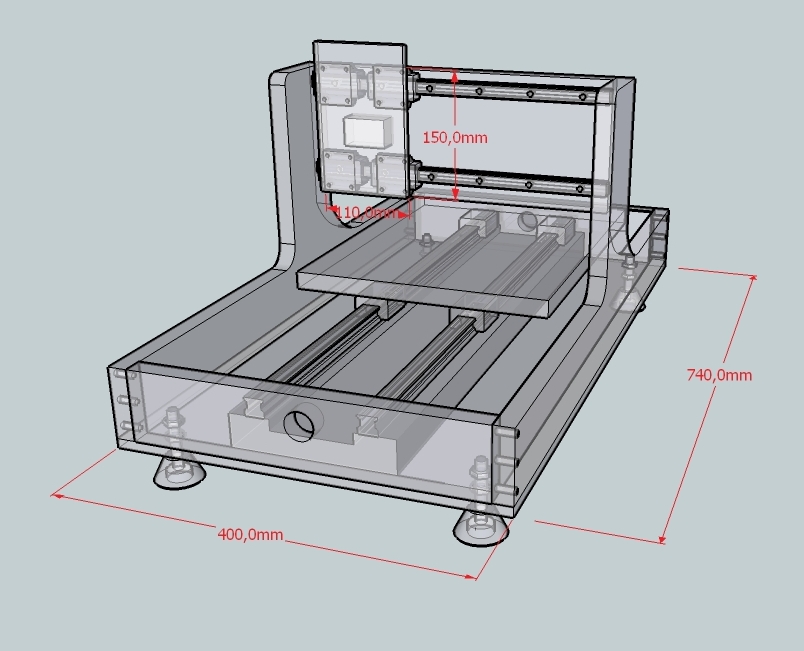

otazka pre skusenejsich. Co by ste este upravili na takejto konstrukcii? V strede je ta konstrukcia z toho posuvu. Je to treba este dodatocne vystuzit alebo by to postacovalo takto. Chrbat portalu bude zafrezovany plech 30 mm. Pracovna doska najskor hlinik. Vdaka za konstruktivnu kritiku :)

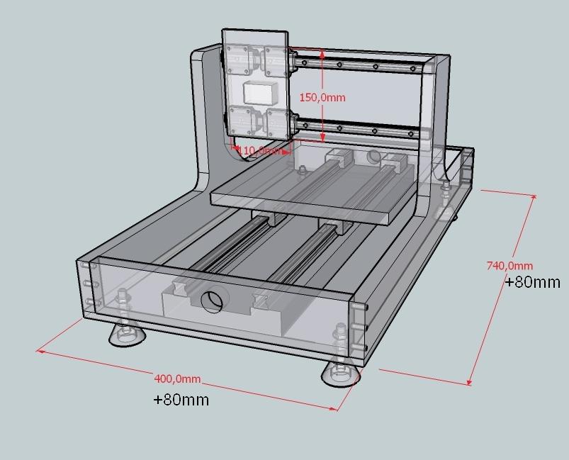

Kostrukcia sa mi celkom pozdava, ale ked budes chciet dat krycie mechy, tak tam na to nemas miesto. Trosku rozsir stroj a X aj Y os aby si sa potom neukratil na vedeniach. Neviem, kolko miesta budu zaberat stihnute mechy, tak aspon po 40mm z kazdej strany, vid Obr.

Krycí měchy dát jen na osu Y. Na X by se hodila více roleta.

Preco nieje vhodny mech aj pre X? Tiez by ma zaujimalo, ci bude dostatocna pevnost spodneho plechu, ci mu este netreba dorobit nejake vystuhy?

Tipnul bych si kvuli cisteni, v mechu se bude hromadit bordel, slabsi mech by mohly ostre odrezky treba i protrhnout, a pri kazdem stlaceni se bude bordel lisovat.

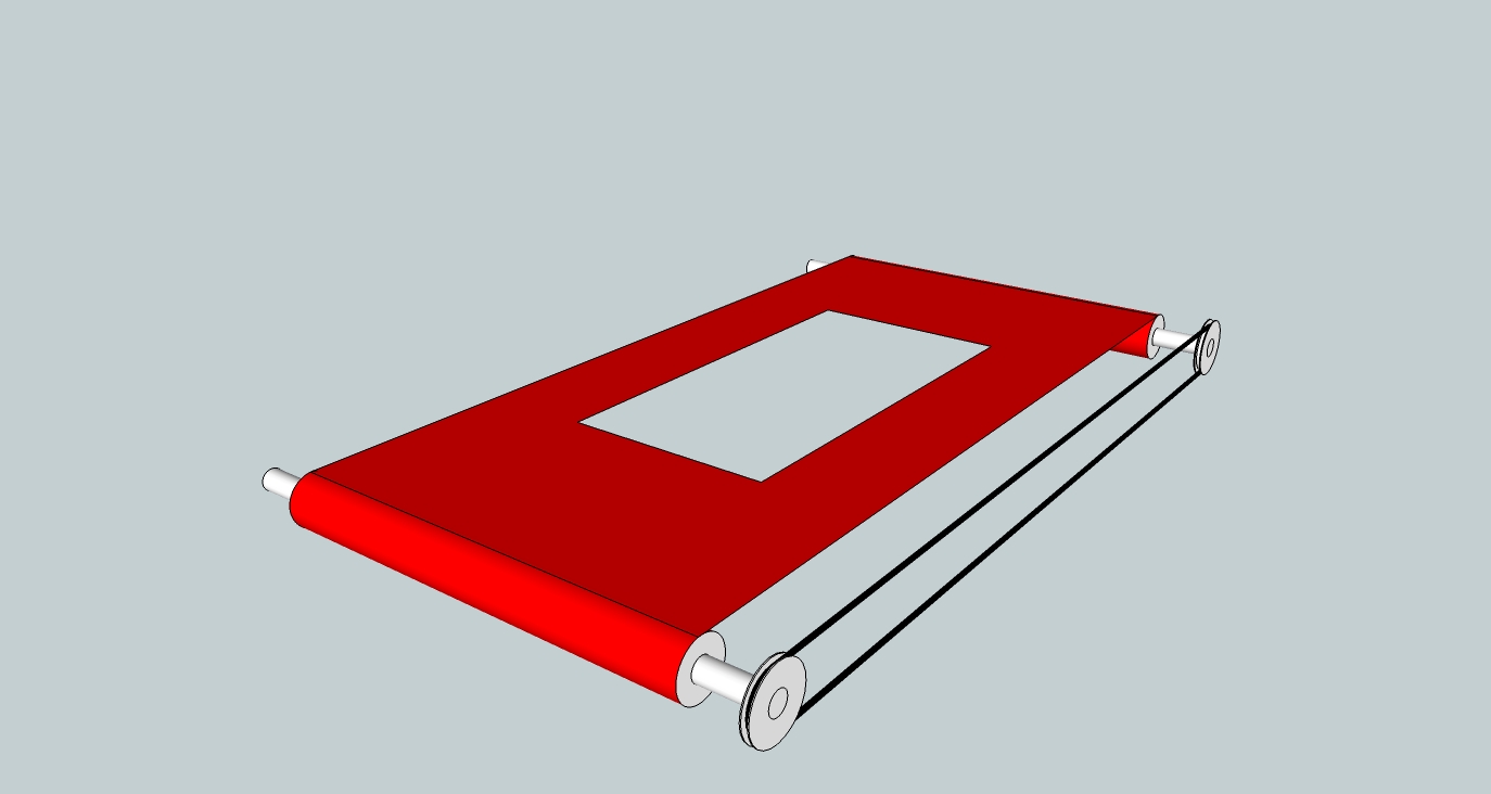

3. 6. 2010, 9:52
Najjednoduchsie riesenie sa mi zda taketo. Skusim zohnat valce zo starych tlaciarni plus este nejaku remenicu aby sa pohybovali oba valce rovnako.

elegantné riešenie :)

Hmm, nebude vadit, ze kazda z tych dvoch osiek bude potrebovat ine otacky kvoli roznemu priemeru odvijania/navijania rolety? Eventualne dat na kazdu osku velky navin (rezervu) rolety, aby bola zmena priemeru zanedbatelna voci celkovemu priemeru navinu.

To vypadá hezky s tou roletkou :-) Možná by se tam místo řemenice dal dát v opačném smyslu navinutý gumicuk.

prochaska píše:To vypadá hezky s tou roletkou :-) Možná by se tam místo řemenice dal dát v opačném smyslu navinutý gumicuk.
alebo závažie :)

No myslim ze priemer navijania nebude taky markantny. Pri priemere valca 5 cm je na jednu otacku navinuta dlzka cca 15 cm. Co pri posuve 60 cm je na dve navinutia z kazdej strany. Takze tohto by som sa velmi neobaval :)

Začni počítat s tloušťkou toho navinovaného krytu a budeš se divit, jak to nevychází rozumně.

Josef píše:Začni počítat s tloušťkou toho navinovaného krytu a budeš se divit, jak to nevychází rozumně.
no nechcem sa nejako zastavať tohoto riešenia ale naša gravostar stara gravirovačka má takéto riešenie akurát že to "lanko" je spojené pružinou a čiastočné prešmyky sa proste tolerujú :) zatiaľ tam problém nebol :)
možno bude nastávať ak bude G0 nad rámec možnosti a tuhosti materialu z ktorého to bude,
