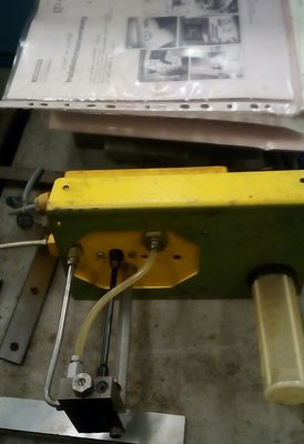

stanik84 píše: ↑11. 5. 2019, 12:02 Ahoj všem,
neřešil někdo prosím pohon tohoto? Čím to pohánět? Píšou 3-10 otáček nebo kyvný pohyb. Potřeboval bych to naroubovat na jeden stroj - mám to komplet i s nádobkou atd. Bylo to na padačkách. Ovládalo to táhlo. Jenže bych potřeboval ten rotační pohon.
http://www.lubtechnik.cz/mazaci-pristroj-in
Díky

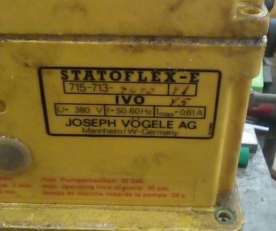

Tak jsem na šroťáku kuchnul dneska tohle.
Díky
Ja bych tam dal elektricky simple aktuator z vyrazeneho turba. Tech je hromada, protoze vetsinou prezijou turbo, na pomaly pohyb do 120° jsou konstruovane, bude to tissi nez jine pohony..
Příspěvky: 2778
Příspěvek 24. 5. 2019, 9:05
Díky za tip... Ale půjde tam to nové... Udělám tlačítko na panel ovládání a je na 400 V... Takže bez problémů...
