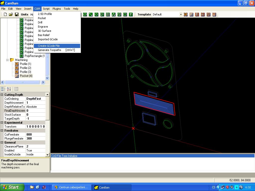

Používám tyto základní nastavení:
Popis v Cutting Depth
Cut Ordering -Depthfirst
-LevelFirs
=frézuješ-li více otvorů a vrstev najednou, tak říká, má-li fréza jet tyto otvory po vrstvách(levelFirst) nebo po jednom každý na svou hloubku, pak další .... (DeptFirst)
DepthIncrement - přírustek hloubky 1 = bude frézovat do dané hloubky (targetDepth) po vrstvách s přírůstkem 1mm
FinalDepthIncrement - umožňuje vzít poslední vrstvu na čisto třeba jen 0.1 mm
StockSurface - povrch materiálu od kterého začíná frézování (materiál 5mm = StockSurface 0, FinalDepth -5 -odfrézuje v plné hloubce)
FinalDepth - Hloubka zafrézování -5= frézuje do hloubky 5mm
Feedrates
CutFeedrate - řezná (frézovací) rychlost pro daný materiál
PlungeFeedrate - zavrtávací rychlost
General
ClearancePlane - výška přejezdu nad materiálem 2= přejezdy 2mm nad povrchem
InsideOutside - ofrézovat uvnitř/vně
tool
tooldiameter - průměr nástroje
toolNumber - číslo nástroje v programu
Je ještě dobré nastavit si v "Různé - CustomMOPHeader" nebo v "Machining, různé, CustomFileHeader" otáčky vřetene - CAMBAM nedělá, dá do programu pouze M3/M4
Generování programu lze po operacích - kliknout pravým na přísl. operaci Generate Toolpath a Create Gcode
Nebo všechny operace do 1 programu Menu-CAM-Generate Toolpath a Create Gcode
Nastaveních je více, kdyžtak dej vědět.

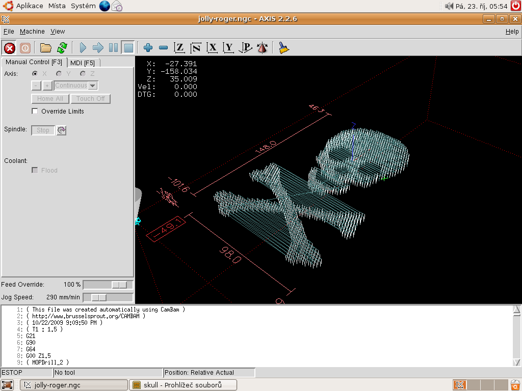

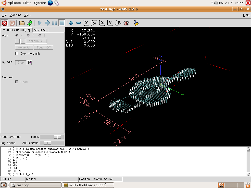

Tak upravil jsem desetinná místa, tečky, doplnil parametr S a žádná změna. Když ale G81 přepíšu na G00 a doplním další řádek s G81 Z-3.00 tak už to funguje. Nicméně bych raději aby to fungovalo hned bez úprav. Obrobek v Camu umístím do správných souřadnic, ale jakmile dám generovat Gcod tak mi to hodí nulový bod najednou na střed obrobku a od toho vznikhnou ty dráhy v -X a -Y.
Už ti chodí děrování v CamBamu ? Já v tom nevidím žádný problém. EMC oba programy načte a i v pořádku vrtá - právě odzkoušeno viz. obrázky.
EMC je skoro jedno kolik má program desetiných míst, ani nepotřebuje tečky.
Nastavení počtu desetiných míst je v CAMBAM ve stromu Machining- Number Format- 0.#### #=počet míst v programu
CamBam je především vytvořený pro EMC2 a Mach, takže tam problém není. Jediná věc je, že CNCsimulátor používá trochu jiný kÓd, tak není vhodný pro spolupráci s CamBam.
Musel by jsi si pro něj vytvořit v CamBam vlastní vrtací Script.
Konkrétně třeba zde: http://www.cambam.co.uk/forum/index.php?topic=67.0
EMC Gkódy http://linuxcnc.org/docs/html/gcode.html
Jediná chybka je, jak již jsem psal dříve:
"Je ještě dobré nastavit si v "Různé - CustomMOPHeader" nebo v "Machining, různé, CustomFileHeader" otáčky vřetene - CAMBAM nedělá, dá do programu pouze M3/M4"

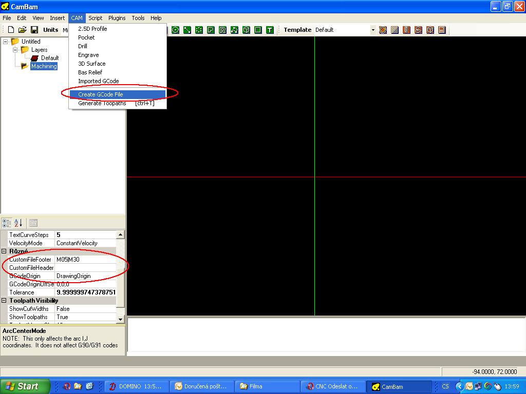

Jo jo už mám taky vyvrtáno a vyfrézováno. Je to super rychlej a jednoduchej program. Chtělo to jen trochu zapojit mozek. Zatím jsem nepřišel na jedinou věc a to je kam umístit znak % aby se mi do programu vtěsnal jak na začátek tak nakonec. Bez tohohle znaku mi EMC nejede
- Zdenek Valter
- Příspěvky: 5458
- Bydliště: Ústí n. L.
Na to jsou parametry ve stromě Machining- RůznéAcemanLB píše:Jo jo už mám taky vyvrtáno a vyfrézováno. Je to super rychlej a jednoduchej program. Chtělo to jen trochu zapojit mozek. Zatím jsem nepřišel na jedinou věc a to je kam umístit znak % aby se mi do programu vtěsnal jak na začátek tak nakonec. Bez tohohle znaku mi EMC nejede
CustomFileFooter=konec programu
CustomFileHeader=začátek programu
Tam si můžeš vepsat vlastní gkódy, musíš pak generovat program jako celek všech MOP přes MENU CAM- Create GCode File
Mě jede EMC i bez % prostě uložím program z CamBam, změním příponu na .ngc nahraju do EMC a jedu.

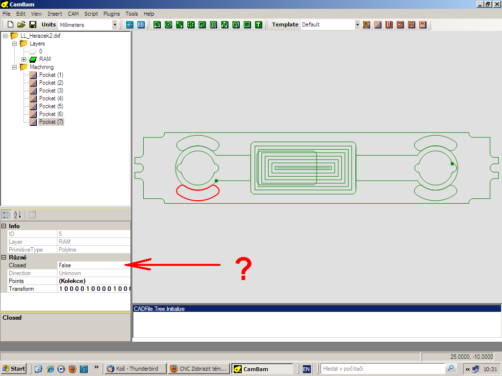

to: Zdenek Valter
Myslím, že musí být křivka vždy uzavřená aspoň já jsem je tak musel mít. Možná že nemusí pro gravírování
Postup je takový, otevřu DXF označím všechny křivky ctrl+A, převedu je na polyline (z INKSCAPE mi leze všechno možný) Edit-Polylines-Convert to Polylines CTRL+P, pak se dají spojit Edit-Polylines-Join CTRL+J zeptá se tě to na toleranci (dávám 0.01) - hotovo
Pak následují jednotlivé MOP
Ještě pro vrtání označím díry a dám jim středy Insert-Point List-Centers.
Vrtání nebo frézování děr (Drilling) pak provádím na označených středech.
