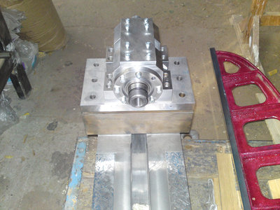

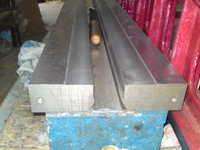

nemo
Příspěvky: 520
Registrován: 8. 9. 2008, 7:31
Bydliště: Kralupy N.Vltavou
Příspěvek 20. 1. 2011, 1:44
Epoxidy mají smrštění 2%, což je zanedbatelné. Jinak se dělají dilatační spáry mezi betonem a vedením. Já je nemám,
tak jsem zvědavý jak se bude, nebo nebude lože měnit v závislosti na teplotě. Ideální je stabilní teplota.

nemo píše:Epoxidy mají smrštění 2%, což je zanedbatelné. Jinak se dělají dilatační spáry mezi betonem a vedením. Já je nemám,
N.
ty máš nějaký stroj z polymerbetonu? máš nějaký odkaz?

nemo
Příspěvky: 520
Příspěvek 20. 1. 2011, 3:39
Obrázky už tady byly, ale nemůžu to najít. Tak ještě jednou.N.

nemo
Příspěvky: 520
Příspěvek 20. 1. 2011, 3:40
ješte jeden
Není vedení jako vedení.
