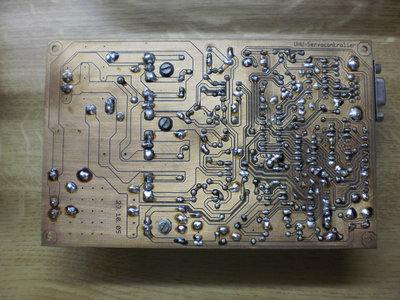

Vŕtací kód mám aj ja, len si niesom istý či celkom sedí. Menil som totiž rozteče kondenzátorov 220uF z 2,5mm na 5mm pretože tých 5mm som mal viac. ale je vytvorený pre riadiaci systém Fanuc 0M. Mám aj program na frézovanie plošáku UHU.
UHUBOHR.NC.zip
(1.77 KiB) Staženo 347 x
vlado
Příspěvky: 7162
14. 1. 2011, 8:02
v tom co poslal ferit se mi ten vrtací soubor jeví jako prázdný. ten nc kod od vladosk se dá být v pohodě, jen jsem musel umáznout dva řádky aby to EMC a mach vzaly.
pájač
Příspěvky: 1115
Bydliště: Levice
14. 1. 2011, 8:23
No toto by som si už vedel upraviť pre Macha. Vyvŕtam najprv na nečisto a potom porovnám.

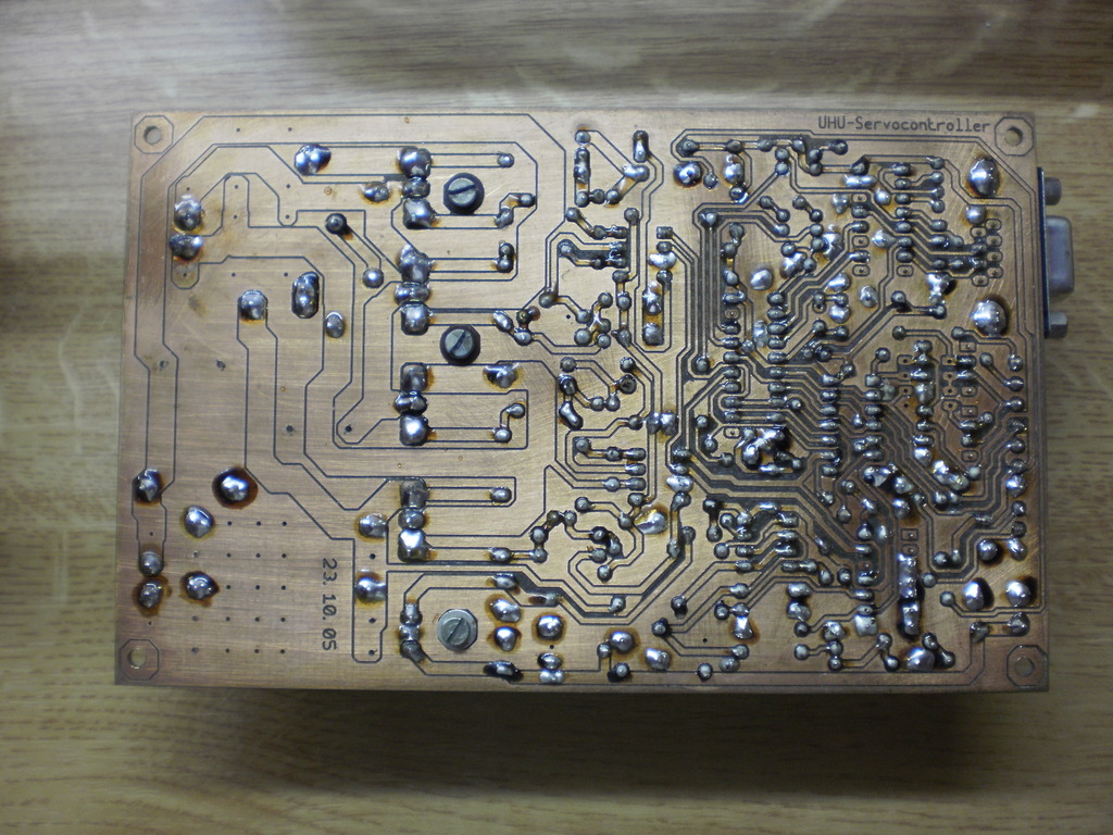

Je to už dávno, co jsem předělával soubory *.plt na kód iso. V práci Fanuc 0M má malou paměť, takže soubor pro frézování jsem musel co možná nejvíc zkrátit, i tak se "vešel" do paměti jenom nadvakrát. Je to ta verze UHU 23.10.05.

vladosk píše:Vŕtací kód mám aj ja, len si niesom istý či celkom sedí. Menil som totiž rozteče kondenzátorov 220uF z 2,5mm na 5mm pretože tých 5mm som mal viac. ale je vytvorený pre riadiaci systém Fanuc 0M. Mám aj program na frézovanie plošáku UHU.
:( Tak nastal problém. Buď mám menšiu dosku , alebo väčší kód. Rozdiel na dlhšej strane je cca 2,3mm :( Takže asi len ručné vŕtanie.

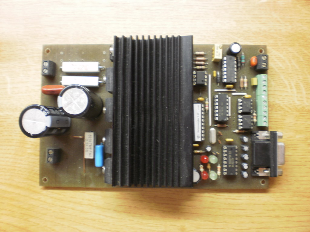

16. 1. 2011, 2:43
Tak jsem si včera hrál s driverem UHU a A77 a musím konstatovat že UHU běhá plynule a krásně hladce bez nějakých větších zásahů do tuningu , A77 mi dal docela zabrat abych jej doladil k hladkému chodu v celém rozsahu otáček a udržel si poluhu na místě bez nějakých rezonancí , každopádně si myslím že se mi to povedlo, a chodí opravdu hladce , dám sem postupně videa .
třeba to někomu pomůže-U A77 mám nastaveno :
1:7000
2:1,6
3:4
4:0,03
5:250
6:300

26. 1. 2011, 8:46
Tak jsem oživil druhou desku uhu běhá bez problémů , a když jsem do ni dal druhého švába (předtím netestován) tak mi hned po zapnutí skočí do eror, první šváb mi to nedělá.
Je možné že je nějaký parametr v setvotuningu nastaven špatně?

26. 1. 2011, 8:58
Nejdříve k tomu novému servokontroleru připoj týž motor jako k tomu prvním - (OK?) pak to je nově připojený enkodér(vadný) nebo celý motor.
Když ne - zkus prohodit šváby, ten ze zcela funkčního do nového - stejné? - pak je někde rušení = počet impulsů přicházející do proc. ze step je jiný než z enkodéru.
Error v nastavení může dělat taky nastavení proudového omezení nebo obrácená polarita impulsů z enkodéru - to odhalí výměna motoru
Naposledy upravil(a) Ferrit dne 26. 1. 2011, 9:52, celkem upraveno 1 x.
MN-80A, BF-20 Vario, MAHOS 22, Beiping PP-U3, Prusa i3-MK2
I cesta je cíl. - "Finis coronat opus"
Ferrit
Příspěvky: 403
Registrován: 6. 8. 2009, 10:08
Bydliště: Třebíč
26. 1. 2011, 9:00
Pokud to lokalizujeme do švábu, pak tunning, prohlédnout, aby byl nastaven stejně - pokud to nepomůže, pak reklamace u Uliho.
Nicméně z 9 postavených mi to nikdy neudělal?!?
Příspěvky: 7162
26. 1. 2011, 9:58
tu novou desku jsem testoval s procesorem z té funkční desky a šlapeto jak má, když jsem dal do té první(původní desky ) nově vybalený procesor tak jde hned do eror, takže jedině procesor, testoval jsem oba v obouch deskách, jeden jde a druhý ne :x
