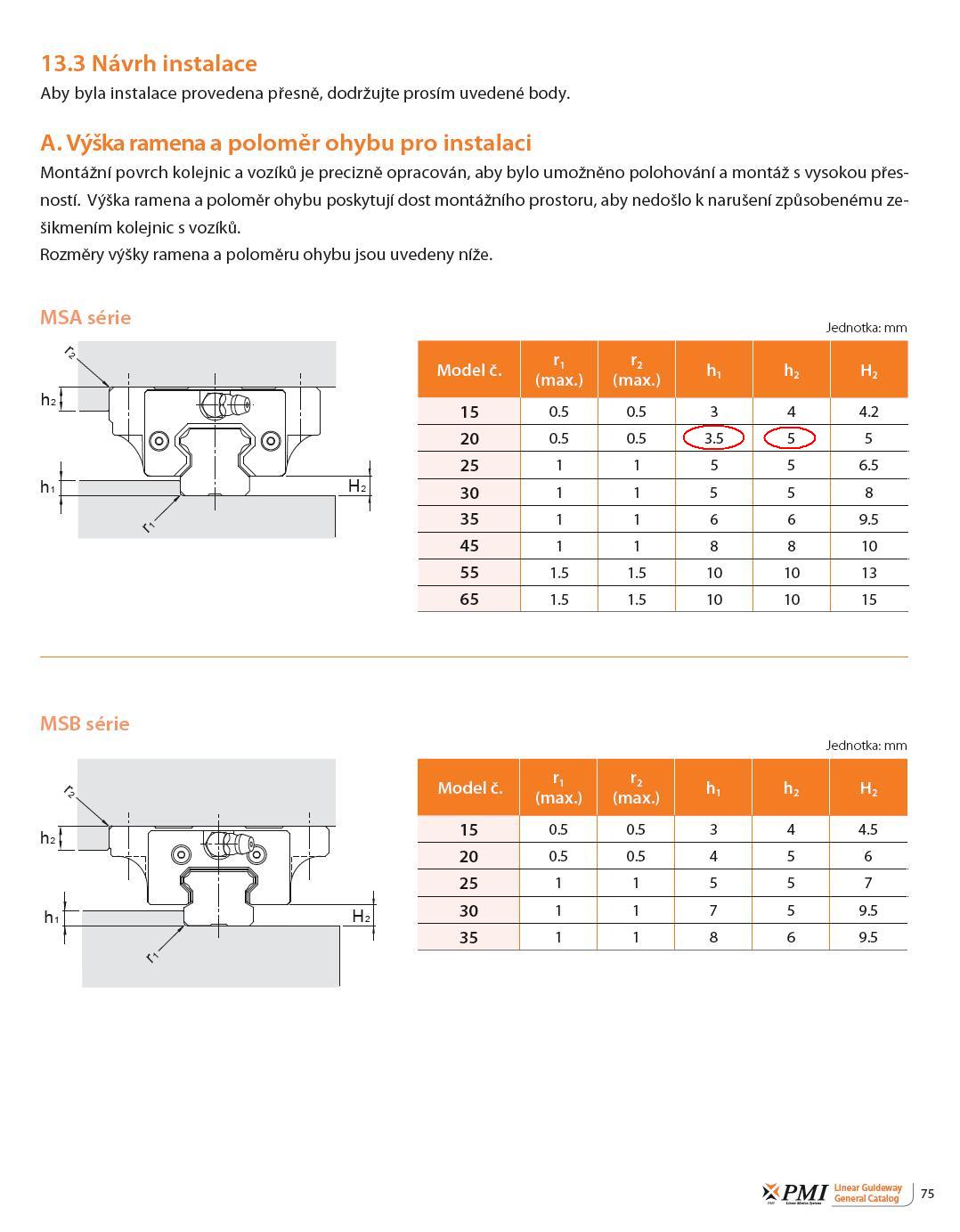

Ahoj, spatne jsem se vyjadril, nemam drazku ale pouze hranu. Puvodne tam drazka byla ale tu jsme nakonec predelali na hranu. Tet tam davame pritlacny element, ale dotyka se mi pouze do vysky cca 1.5mmJosef píše:A tu drážku máš přesnou na tu kolejnici, co? Už tady zaznělo, drážku nebrat! Je to opravdu k ničemu. Jinak opěr a přítlačný element musí být jen tak vysoký, aby byla vůle mezi ním a vozíkem. Bývá to v katalogu. U vozíků by to mělo být na šířku té broušené strany. Záleží na tytu a rozměru vedení.

Jsem se ale chtěl taky na něco zeptat:
Je zřejmé, že se počítá s tím, že ta hrana a vůbec celé uložení bude provedeno v oceli, ale co kdybych chtěl mermomocí to vedení uložit do duralové desky? Ta montážní hrana se asi hodí pro ustavení vždy, ale má smysl to v tom duralu i k ní přitahovat? tj. nevymačká se to, nebo tak něco? Případně jaké vlastnosti / materiál by ten dural, když už tak měl mít?

Tak musíš to utahovat jen tolik, aby jsi ten hliník nepromáčknul. Tady si už musíš spočítat, kolik ten hliník unese a podle toho volit moment. Je jasné, že to nesmíš dotahovat jako v železe, až z toho poteče voda. Pak se od toho taky odvíjí maximální zatížení celé osy, aby dynamika nepos..la vše.

Někde jsem viděl uložení lineárního vedení opřené do drážky a z boku zatlačené do té drážky ne dlouhou lištou z jednoho kusu ale pouze cca 2cm širokými "kostičkami" vždy jedna kostka mezi upevňujícími šrouby lineáru, je to k něčemu dobré? mě přijde že když se to uloží v celé délce tak to bude lepší a lépe se rozloží přítlačná síla do celého lineáru..
nebo to je pouze nějaká cesta jak ušetřit kus materiálu?

Používá se obojí způsob. Lišty se mohou skládat ze dvou i více dílů, nebo se použijí úkosové kostky, o kterých píšeš. Když je to uděláno podle doporučení výrobce tak, či onak, obojí je dobře.

ještě k těm stahovacím lištám, kostičkám, válečkům... Jejich připevňovací(stahovací) šrouby mají být umístěny přímo naproti upevňujícím šroubům lineáru, nebo spíše mezi nimi, či je to úplně jedno? V katalozích většinou je jen pohled z boku, ze kterého to není vidět. Pouze u případu pouze se stahovacími šrouby, jsou tyto právě situovány přímo naproti upevňujících šroubů lineáru.
