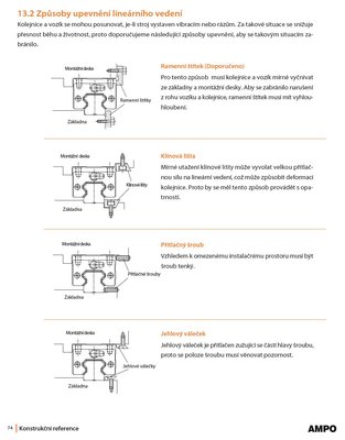

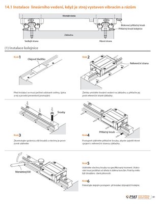

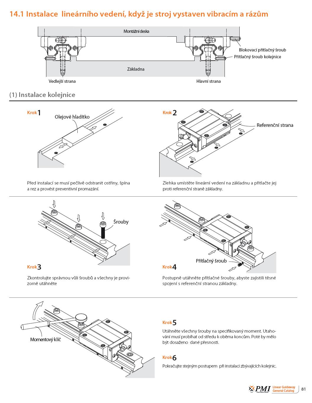

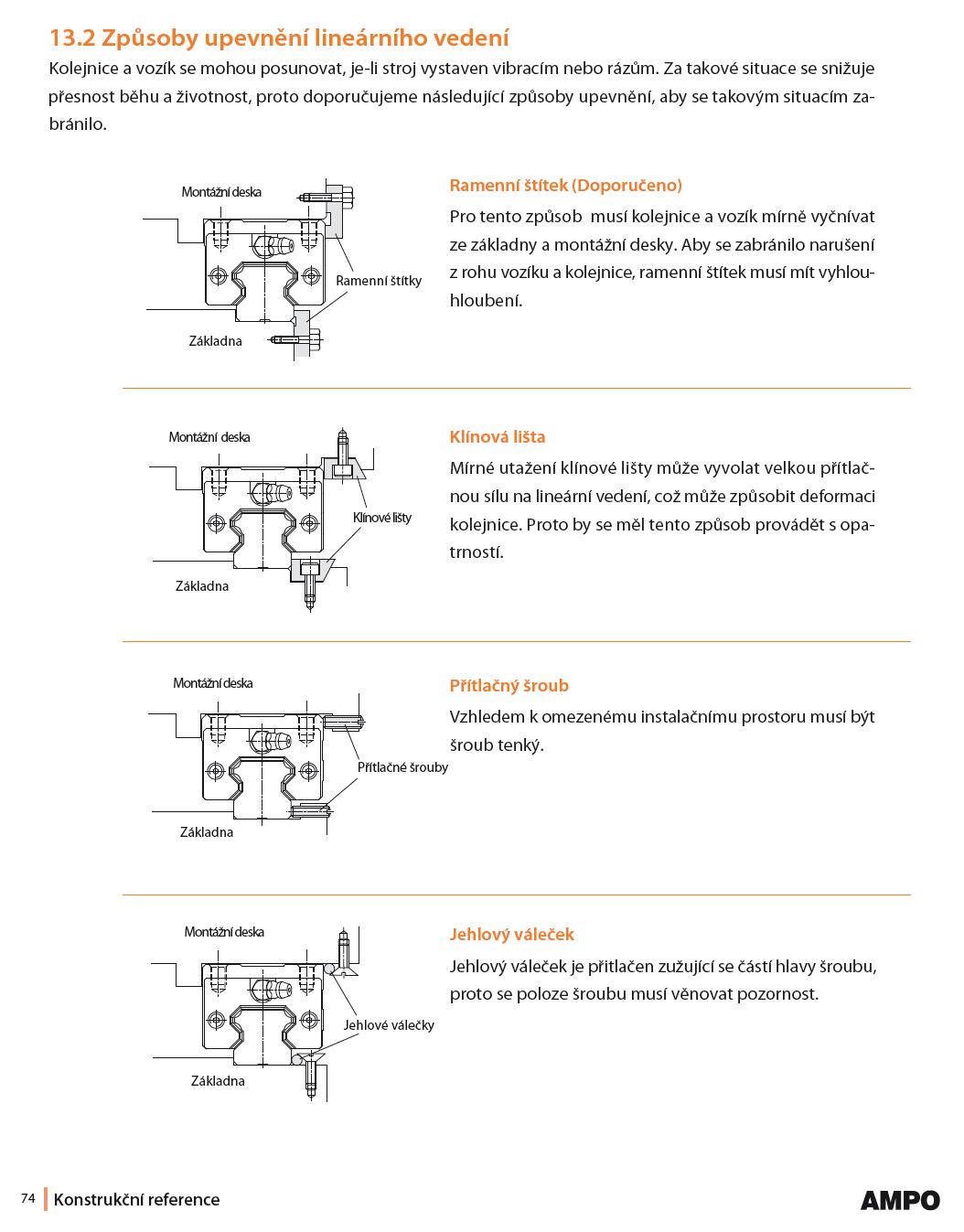

Jsem tento problém také dlouho řešil, až se mi podařilo najít pár katalogů a udělat si závěry o tom, jak by to asi mělo být správně:
1) přesnou drážku NEBRAT! viz. pěkně to popsal RaS
2) ta přesná hrana sama o sobě slouží pouze k přesné a zároveň i jednoduché instalaci. Teprve pokud je k ní zboku vedení přitaženo některým z níže uvedených způsobů, tak začne fungovat jako uložení odolné proti vibracím. Bez toho stažení je tam po instalaci v podstatě zbytečná.
Tady jsem vybral právě některé doporučované způsoby přitažení a zároveň i popis vlastní instalace (je to jen vytaženo z toho katalogu dole - ostatně jsou v něm uvedeny i jiné zajímavé informace a navíc je v češtině).

Příspěvky: 5682
27. 1. 2011, 4:50
K tomu ustavení kolejnice s přítlačnou lištou, nebo klínem. Nejprve dotáhnout lištu (klín)na malý moment, ale všechny stejně! To samé u šroubů v kolejnici. Moment tak 1/3 požadovaného (předepsaného výrobcem). Pak dotáhnout lištu (klín) na požadovaný moment a poté kolejnici. Jak bylo uvedeno, od středu ke koncům. Ovšem, nic moc se nestane, pokud to poženete od jednoho konce k druhému. Pro opravdu pevné uložení vozíků na obou kolejnicích se na té straně, kde v předešlém příspěvku není opěr vozíku, dělá klínová lišta, kterou se vymezí rozchod a doproti se to přitáhne lištou. Pak jsou pevné obě vedení.

Příspěvky: 5682
28. 1. 2011, 12:55
A tu drážku máš přesnou na tu kolejnici, co? Už tady zaznělo, drážku nebrat! Je to opravdu k ničemu. Jinak opěr a přítlačný element musí být jen tak vysoký, aby byla vůle mezi ním a vozíkem. Bývá to v katalogu. U vozíků by to mělo být na šířku té broušené strany. Záleží na tytu a rozměru vedení.

Příspěvky: 5682
28. 1. 2011, 1:11
V praxi u velkých mašin se lineáry nedávají do žádných drážek, ale fixují se k broušené (příp. škrabané) dorazové ploše. Pokládají se na broušenou (škrabanou) plochu a lištou, či klínem (někdy snad i červem) se dotáhnou k přitlačné ploše. Viz výše uvedený list 13.2 - první dva případy uložení.
