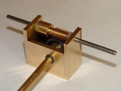

Tímto děkuji jovovi za kolečka. Vyrobil mi je už dřív, ale až teď jsem dodělal první převodovku. (Kdo má děti, zdržení chápe. :) )
Je to z trojky mosazi (lokotka beztak potřebuje zatížit), silnější osa vypouzřena IGUSem, distanční kolečka na té slabší nejsou z bílého silonu, ale z jakési super hmoty na kluzná uložení (obojí vzorečky z MSV :) ).
Takže teď ještě jednu takovou, hřídelky, kardany, motor... V další pětiletce to (možná) pojede.
Radek

Moc hezká práce. Ty díly jsou letované?
Re: Ozubené kolečko na šestihranu a převody
Napsal: 22. 2. 2011, 7:43
od rawen
jova píše:Moc hezká práce. Ty díly jsou letované?
Snaha o kapilární pájení - všechno přichyceno/přidrátováno na dřevěné kopyto, nahřáto horkovzduškou a k mezerám přiložen trubičkový cín s tavidlem.
Poté hrany svrtány na osm mosazných M2 a nakonec celé přefrézováno.
Vnější rozměry jsou +- autobus, ale hlavně, že kolečka jdou lehce a bezvůlově.
Radek

Nezkousels merit ucinnost? Tea uvadi pro prevod 1:48 neco kolem 50%, nekde jsem videl, ze snek z merkuru ma pod 10% ..
Napsal: 22. 2. 2011, 1:14
od rawen
Nezkoušel, dál jsem se nedostal...
Radek
